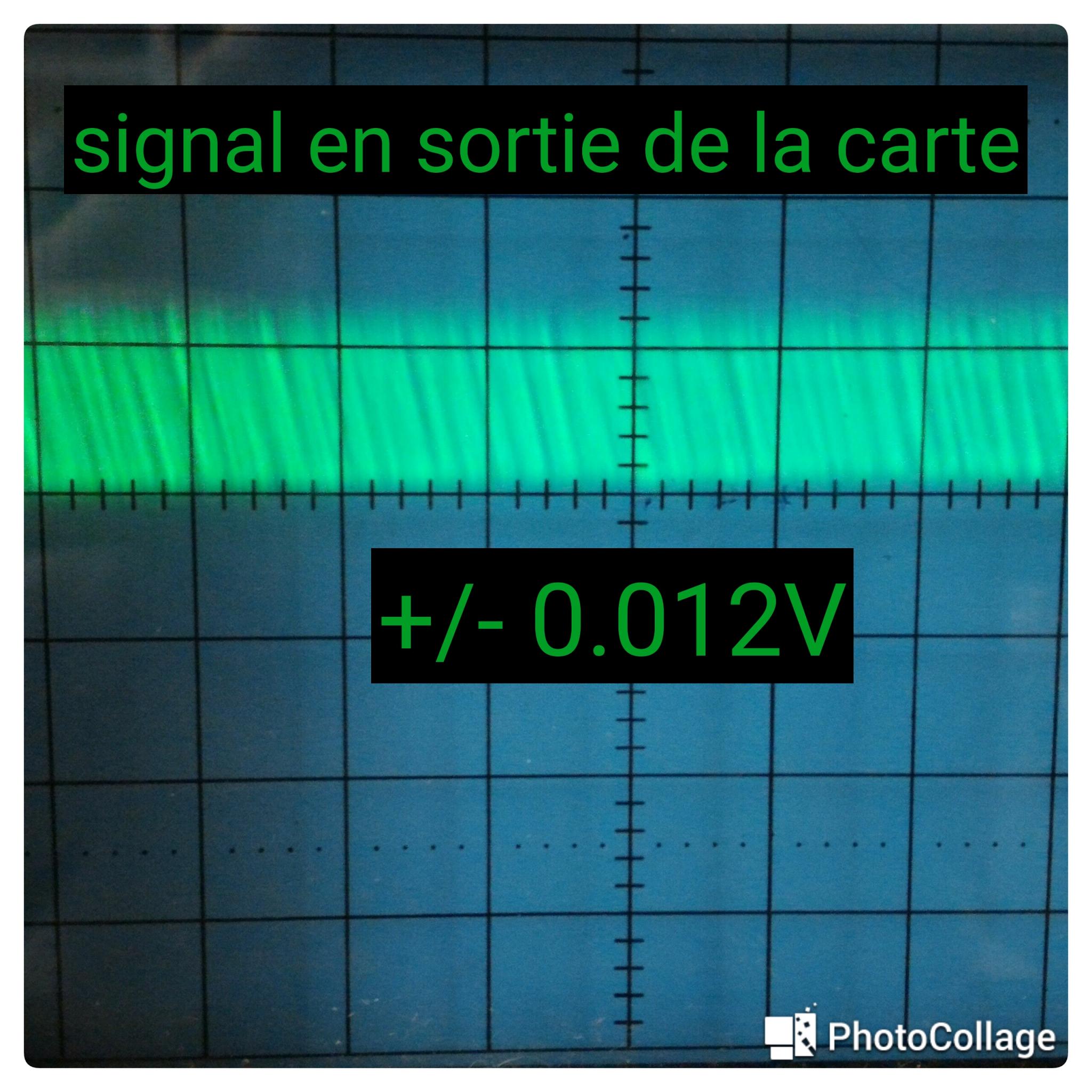

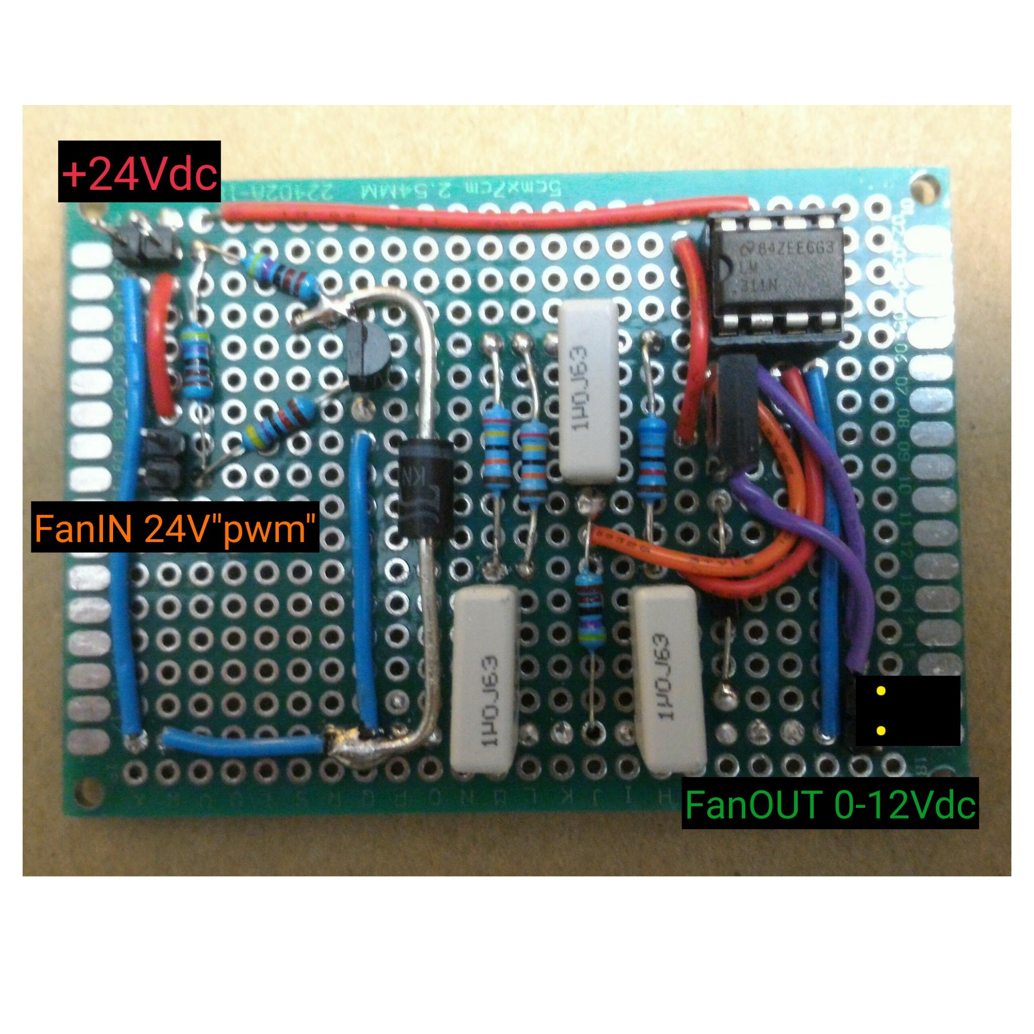

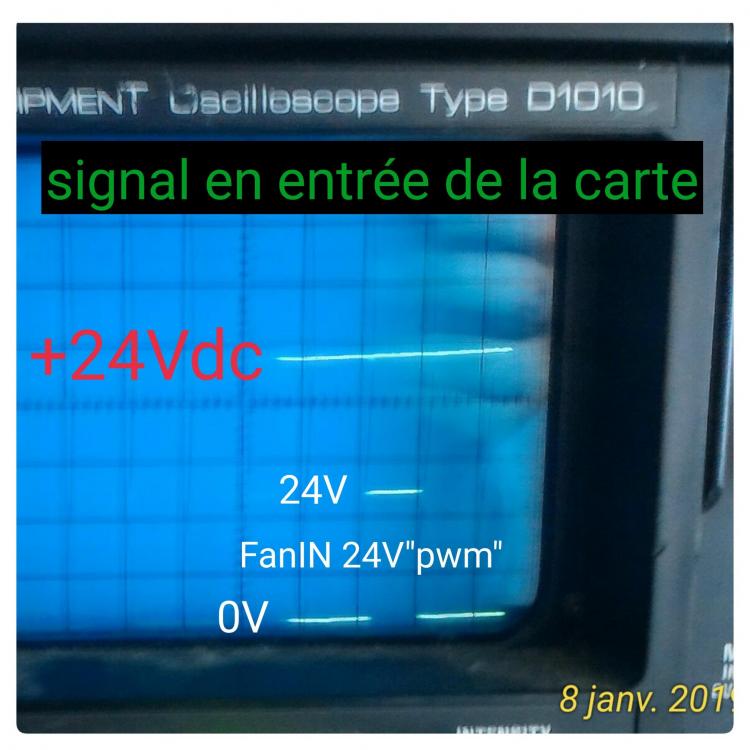

LeoZeLion Posté(e) Janvier 10, 2019 Partager Posté(e) Janvier 10, 2019 Le 05/01/2019 at 16:36, Janpolanton a dit : Le premier proto a été câblé et les vérifications et les tests sont en cours... Je vous donne des news dès la connaissance des résultats de ces essais (à moins que le testeur vienne en donner lui-même) Bonjour à tous, Hier soir j'ai finalisé le montage du proto 1.1 Un grand merci à Janpolanton pour son soutien, son expertise et sa grande expérience en électronique, sa disponibilité et réactivité ! La tension de sortie est parfaitement lissé de 0 à 13.5V (U max environ) et est parfaitement en accord avec le pourcentage de ventillation choisi au niveau de l'imprimante Voici quelques photos 1 Lien vers le commentaire Partager sur d’autres sites More sharing options...
CacaoTor Posté(e) Janvier 10, 2019 Auteur Partager Posté(e) Janvier 10, 2019 il y a 5 minutes, LeoZeLion a dit : Bonjour à tous, Hier soir j'ai finalisé le montage du proto 1.1 Un grand merci à Janpolanton pour son soutien, son expertise et sa grande expérience en électronique, sa disponibilité et réactivité ! La tension de sortie est parfaitement lissé de 0 à 13.5V (U max environ) et est parfaitement en accord avec le pourcentage de ventillation choisi au niveau de l'imprimante Voici quelques photos Une sacrée aventure qui s'achève. Merci à vous. Lien vers le commentaire Partager sur d’autres sites More sharing options...

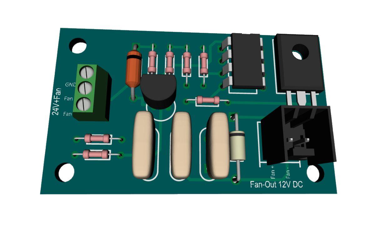

Janpolanton Posté(e) Janvier 10, 2019 Partager Posté(e) Janvier 10, 2019 (modifié) Merci léonard, Je ne comprends pas bien la 2ème photo de l'oscillo Pourquoi cette tension de 0.012V? Sinon, je te remercie du retour de nos longs essais du soir... La vue 3D du futur PCB (projet en cours et non définitif...) Modifié (le) Janvier 10, 2019 par Janpolanton Lien vers le commentaire Partager sur d’autres sites More sharing options...
CacaoTor Posté(e) Janvier 10, 2019 Auteur Partager Posté(e) Janvier 10, 2019 il y a 9 minutes, Janpolanton a dit : Merci léonard, Je ne comprends pas bien la 2ème photo de l'oscillo Pourquoi cette tension de 0.012V? Sinon, je te remercie du retour de nos longs essais du soir... La vue 3D du futur PCB (projet en cours et non définitif...) J'ai update et nettoyé le premier post du sujet. Merci. Lien vers le commentaire Partager sur d’autres sites More sharing options...

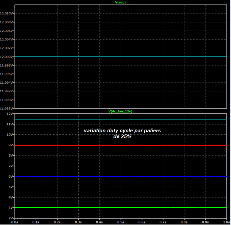

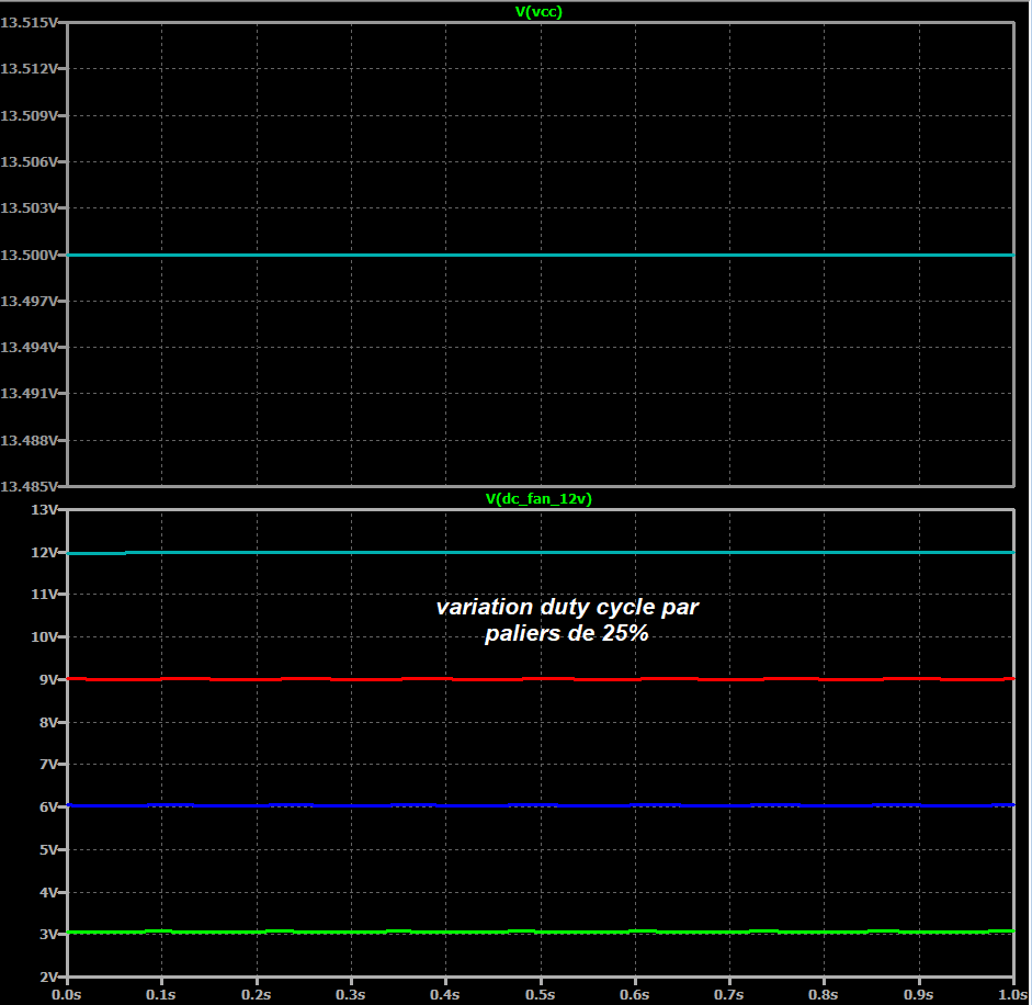

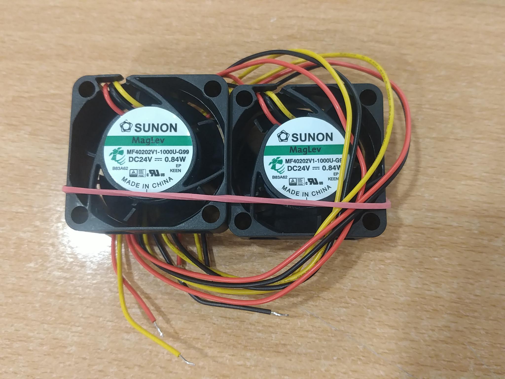

fredondem Posté(e) Janvier 10, 2019 Partager Posté(e) Janvier 10, 2019 (modifié) Bonjour, J'ai également suivi le sujet avec attention. Mais est ce que j'ai raté un truc et que je passe pour un c.n si je pose la question : un circuit est-il prévu (possible ?) pour un ventilo en 24V ? Parce que je viens de recevoir mes deux SUNON MF4020V1-1000u-G99 Ou bien déjà, juste avec ça, je devrais gagner beaucoup en silence tout en augmentant l'efficacité ? Passeque j'ai cru lire que deux SUNON, c'est mieux que les deux bouzins d'origine, mais ça fait quand même un peu de bruit...Tapez pas ! Modifié (le) Janvier 10, 2019 par fredondem Lien vers le commentaire Partager sur d’autres sites More sharing options...
Janpolanton Posté(e) Janvier 10, 2019 Partager Posté(e) Janvier 10, 2019 (modifié) il y a 43 minutes, fredondem a dit : Mais est ce que j'ai raté un truc et que je passe pour un c.n si je pose la question : un circuit est-il prévu (possible ?) pour un ventilo en 24V ? Non, tu n'as rien loupé, il n'a jamais été question d'un circuit en 24V mais..... Je m'attendais à cette question et la réponse est oui. Mon module est compatible 24V moyennant une très légère modification des composants mais il y aura un léger problème car la tension maxi va plafonner à 24V - 0.7V (de chute de tension dans le transistor de puissance). Donc la tension de sortie variera entre 0 et 23.3V Modifié (le) Janvier 10, 2019 par Janpolanton Lien vers le commentaire Partager sur d’autres sites More sharing options...
fredondem Posté(e) Janvier 10, 2019 Partager Posté(e) Janvier 10, 2019 OK cool. A suivre donc... 0.7 volts de moins va pas empêcher le ventilo de tourner efficacement ! Lien vers le commentaire Partager sur d’autres sites More sharing options...
Janpolanton Posté(e) Janvier 10, 2019 Partager Posté(e) Janvier 10, 2019 (modifié) il y a 17 minutes, fredondem a dit : 0.7 volts de moins va pas empêcher le ventilo de tourner efficacement ! Non, ça ne devrait pas avoir d'influence notable. Le module peut aussi assure la variation d'un ventilateur 12V sur une sorte CM en 12V (toujours pareil, tensions max -0.7V) sauf à pousser la tension d'alimentation à 13.5V, auquel cas la tension maxi sera de 12V. Modifié (le) Janvier 10, 2019 par Janpolanton Lien vers le commentaire Partager sur d’autres sites More sharing options...
Nafoot Posté(e) Janvier 11, 2019 Partager Posté(e) Janvier 11, 2019 Ok donc pas de soucis pour mettre un 24v dessus? mais niveau bruit un 12v est peut-être préférable non? Lien vers le commentaire Partager sur d’autres sites More sharing options...

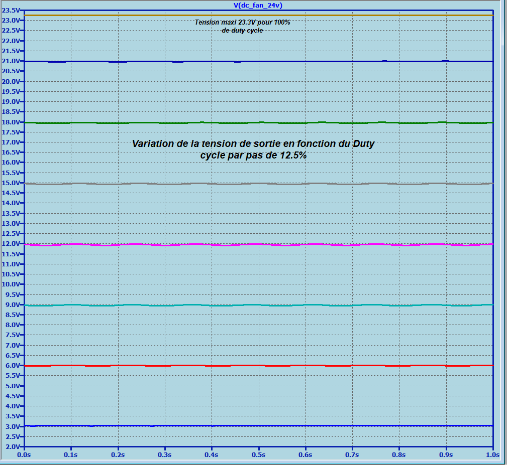

Cobrasse Posté(e) Janvier 11, 2019 Partager Posté(e) Janvier 11, 2019 Bonjour à tous, Merci pour toutes ces vérifications Cela dit je me pose la question bête et méchante, est-ce qu'un simple filtre passe-bas avec pont diviseur n'aurait pas été suffisant comme schéma vu qu'on est sur un simple ventilateur qui ne demande pas une précision colossale sur la tension délivrée ? Bonne journée Lien vers le commentaire Partager sur d’autres sites More sharing options...
Janpolanton Posté(e) Janvier 11, 2019 Partager Posté(e) Janvier 11, 2019 il y a 36 minutes, Cobrasse a dit : Cela dit je me pose la question bête et méchante, est-ce qu'un simple filtre passe-bas avec pont diviseur n'aurait pas été suffisant Salut, Tu peux aussi essayer cette solution minimaliste. Mon idée est d'avoir un montage "universel" ne présentant aucun taux d'ondulation sur la tension de sortie (en fait elle est de quelques mV), quelle que soit la puissance et le type du ventilateur utilisé. Évidemment c'est une solution un peu plus complexe... 1 Lien vers le commentaire Partager sur d’autres sites More sharing options...
CacaoTor Posté(e) Janvier 11, 2019 Auteur Partager Posté(e) Janvier 11, 2019 (modifié) Il y a 3 heures, Cobrasse a dit : Bonjour à tous, Merci pour toutes ces vérifications Cela dit je me pose la question bête et méchante, est-ce qu'un simple filtre passe-bas avec pont diviseur n'aurait pas été suffisant comme schéma vu qu'on est sur un simple ventilateur qui ne demande pas une précision colossale sur la tension délivrée ? Bonne journée Cette solution a déjà été testé avec différentes valeurs du filtre (RC). Les résultats et réactions observées sont vraiment calamiteux, et on se retrouve avec un filtre par modèle de ventilo. Le tout pour un résultat vraiment très moyen (la réponse aux variations du duty cycle relativement grossière). C'est en fait au tout début le montage que j'ai fais. Le miens fonctionne très correctement, mais ne vaut que pour mon modèle de ventilo en place, et ne donne pas le même lissage de qualité que le dernier montage de @Janpolanton. Modifié (le) Janvier 11, 2019 par CacaoTor 1 Lien vers le commentaire Partager sur d’autres sites More sharing options...
