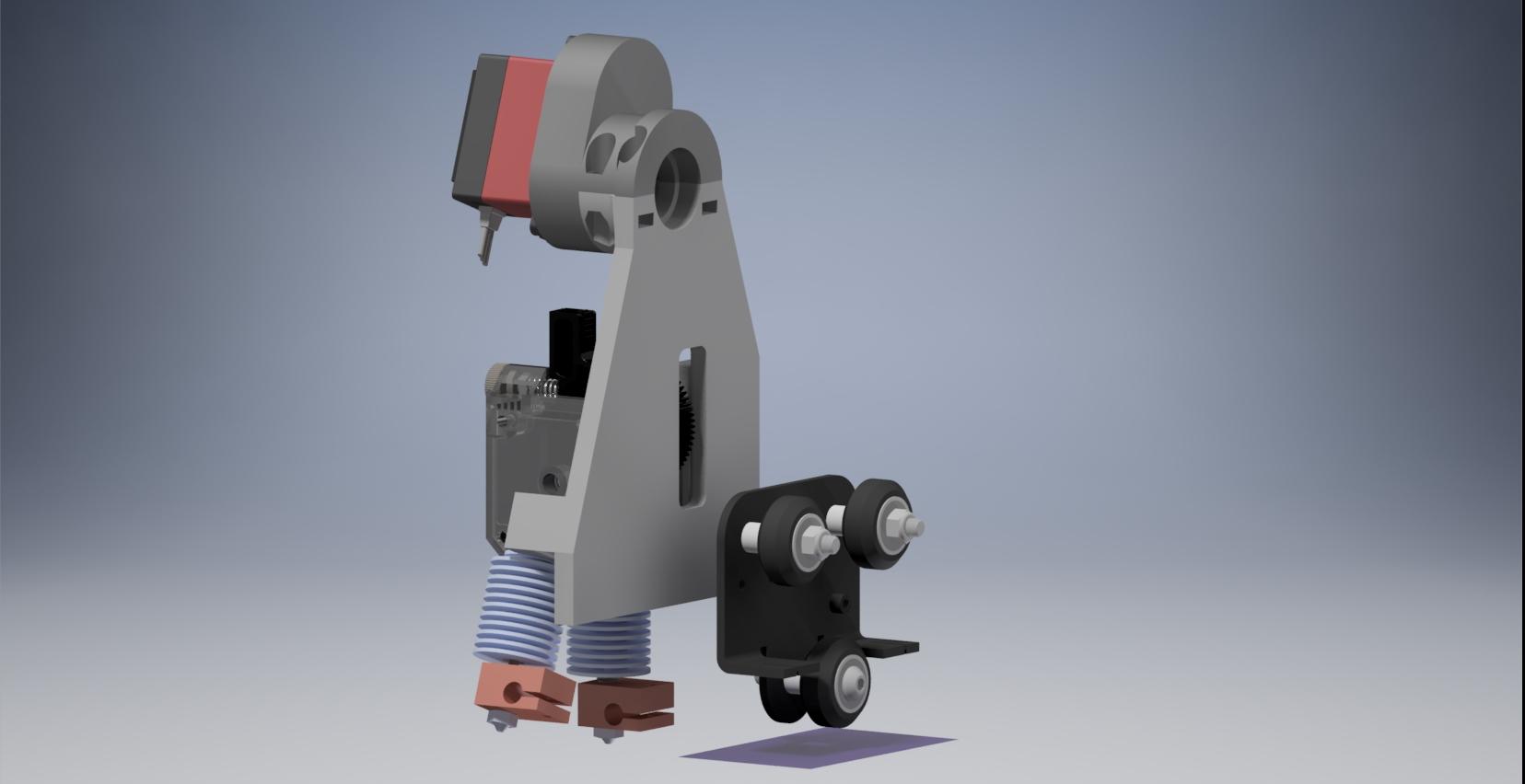

pascal_lb Posté(e) Novembre 16, 2018 Posté(e) Novembre 16, 2018 il y a 2 minutes, JL3D46 a dit : Par contre en qualité "correcte" c'est pas donné ! je m'en doute vu la taille... je les ai pris sur eBay, ils ont un petit jeu mais quand la bascule est en butée ça ne bouge plus

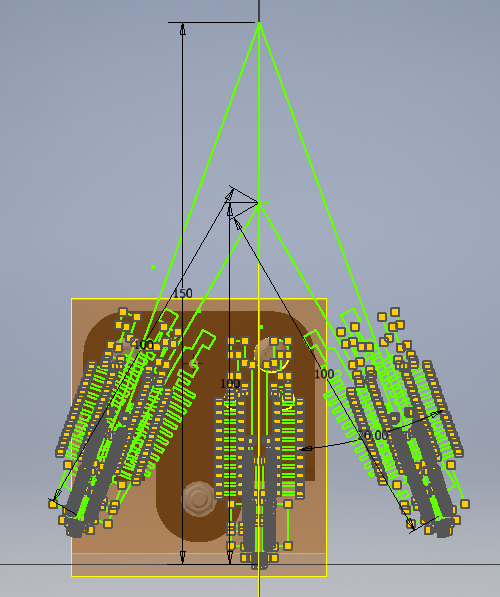

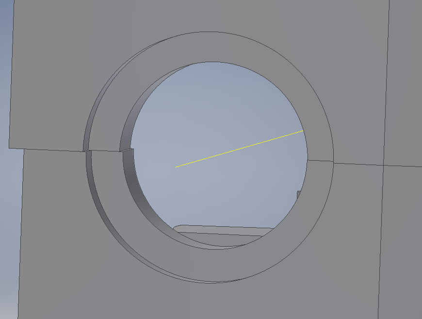

yopla31 Posté(e) Novembre 16, 2018 Posté(e) Novembre 16, 2018 (modifié) Je cherche la bonne disposition pour les angles (quelque fois que je puisse y loger mon TITAN...) Ca s'importe bien : Pour les emplacements des hotends, j'ai des erreurs, mais ce n'est pas grave, ça peut se corriger. Je vais essayer d'y bosser ce WE, mais j'ai pas mal de travaux prioritaires Encore merci pour ton partage Modifié (le) Novembre 16, 2018 par yopla31

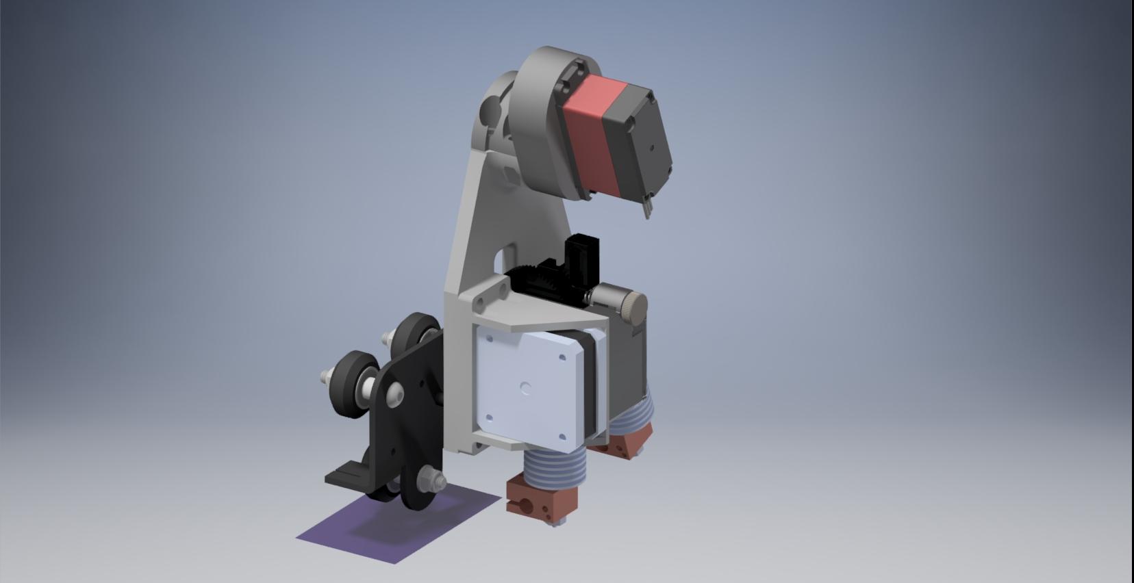

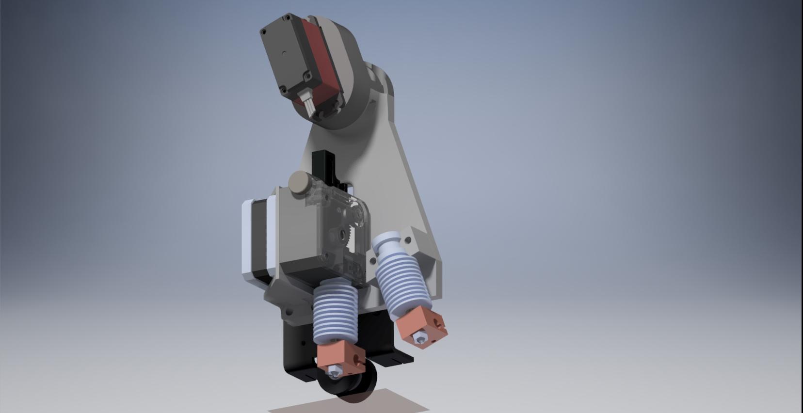

cmatec Posté(e) Novembre 17, 2018 Posté(e) Novembre 17, 2018 @yopla31 : 10° d'angle pour chaque hotend. @JL3D46 : Citation hypnotisé par sa pieuvre verte et rose ! Il fallait que ça flash !!! . Le système de bascule vue sous cet angle est beaucoup plus explicite ! @pascal_lb : super adaptation !!!

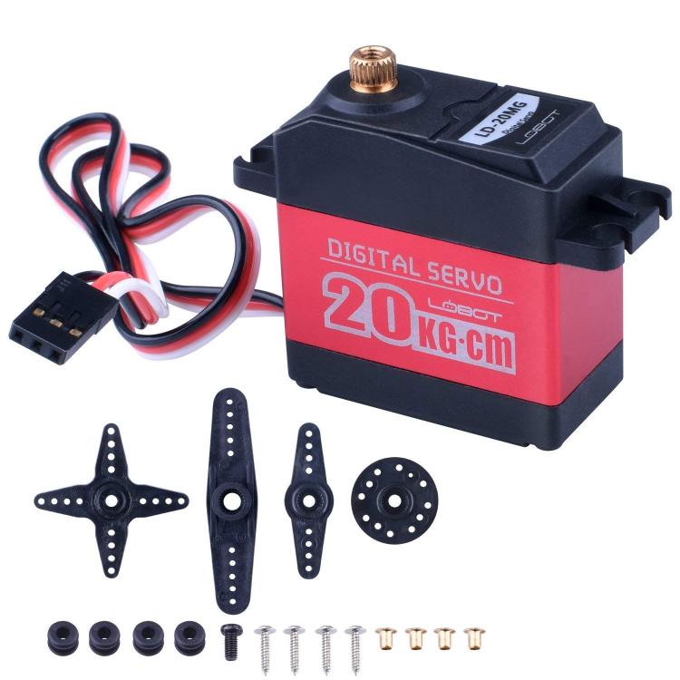

yopla31 Posté(e) Novembre 17, 2018 Posté(e) Novembre 17, 2018 @cmatec et @pascal_lb, le chassis fixe est verrouillé sur l'axe du servo sans cannelures femelles et sert de liaison axial ? Si c'est bien cela, le LD-20MG est capable d'encaisser ces contraintes ? dans mon système, j'avais fini par un montage avec jeu après avoir grillé 3 servos !
cmatec Posté(e) Novembre 17, 2018 Posté(e) Novembre 17, 2018 @yopla31 : pour le moment, il encaisse ... il faut juste faire les réglages angulaires avec prudence (ne pas mettre la bascule en butée sur les premiers déplacements)! Pour les demi-coquilles, rajoute 1/10 mm sur le rayon
pascal_lb Posté(e) Novembre 17, 2018 Posté(e) Novembre 17, 2018 Il y a 15 heures, yopla31 a dit : Pour les emplacements des hotends, j'ai des erreurs, mais ce n'est pas grave, ça peut se corriger. oui je l'avais vu mais j'ai eu la flemme de le corriger Il y a 5 heures, yopla31 a dit : le chassis fixe est verrouillé sur l'axe du servo sans cannelures femelles et sert de liaison axial ? oui, attention de ne pas forcer au montage j'ai grillé un servo à cause de ça par contre dans le palonnier tu as une vis de 2.5 qui vient se visser dans la l'axe cannelé du servo Il y a 5 heures, cmatec a dit : Pour les demi-coquilles, rajoute 1/10 mm sur le rayon non car sinon les têtes ne sont pas bien tenues

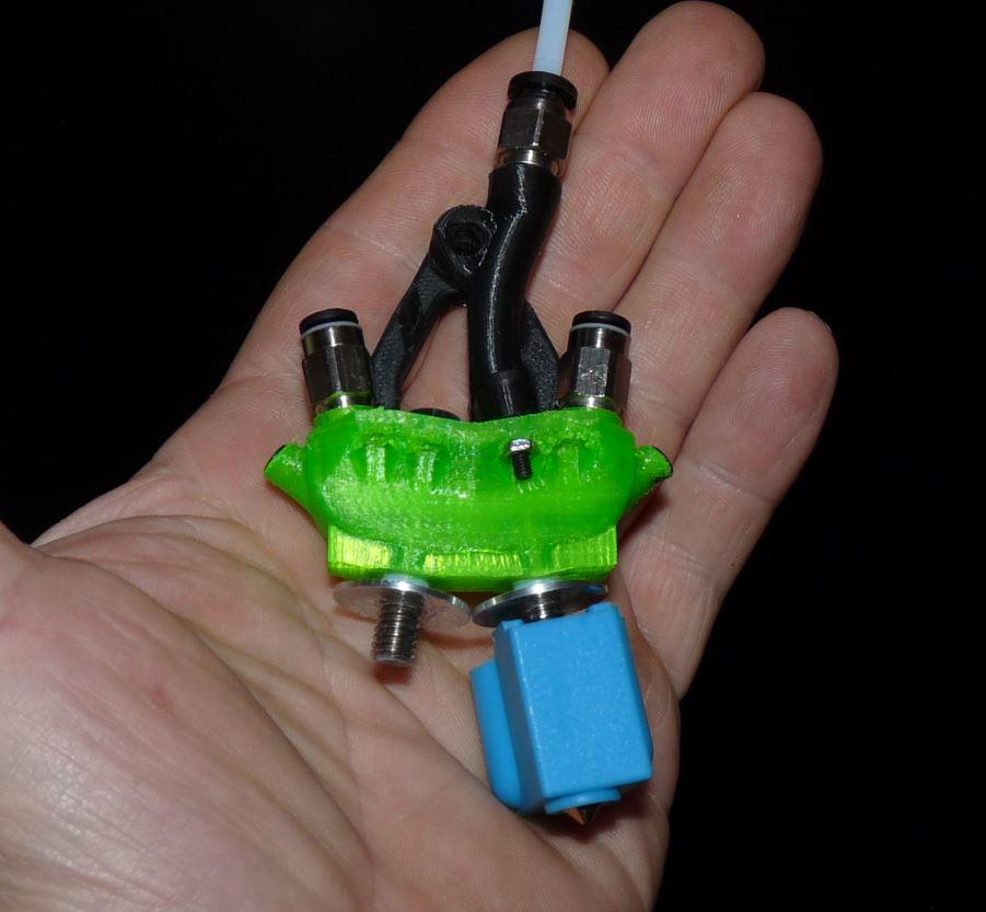

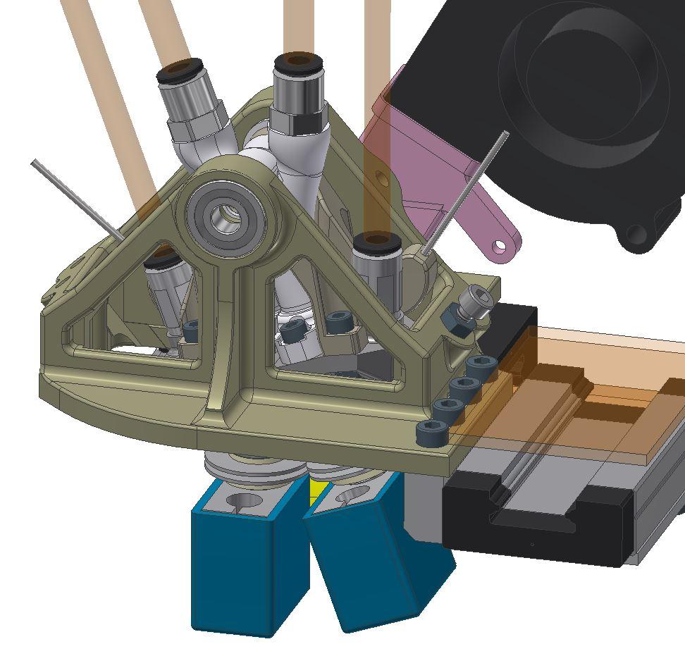

JL3D46 Posté(e) Novembre 17, 2018 Auteur Posté(e) Novembre 17, 2018 Il y a 17 heures, yopla31 a dit : Je cherche la bonne disposition pour les angles J'ai opté pour 20° avec coïncidence des axes au point pivot, avec ce montage le bout des buses est exactement à 80 mm du point pivot (c'est pas facile de faire plus court) Là, ce sont des blocs Volcano (le plus long qui se fait) on pourrait faire plus court avec des buses céramique, ça serait toujours ça de gagné mais comme j'envisage de travailler avec du gros diamètre de buse, c'est le choix le plus simple pour bien fondre le fil. Tu vois c'est pas bien gros ... je suis entrain d'imprimer le reste, il y aura certainement des retouches à faire, c'est de la dentelle ... Sur ton montage,pour réduire l'angle et l'entraxe des buses, tu peux dégommer les ailettes du haut du refroidisseur, (en haut d'un coté seulement) il est largement surdimensionné, et un seul ventilo pour deux, ça doit passer en les mettant touche - touche. 2
cmatec Posté(e) Novembre 17, 2018 Posté(e) Novembre 17, 2018 @JL3D46 : superbe !!! Quelques questions : ton ptfe descend jusqu'au tube de refroidissement ? Système de tiré/poussé ? Hâte de voir tes premiers essais !
yopla31 Posté(e) Novembre 17, 2018 Posté(e) Novembre 17, 2018 @cmatec, as-tu monté le LD-20MG sur ses silent-blocs : ça peut permettre de limiter les contraintes de positionnement sur le servo ?
cmatec Posté(e) Novembre 17, 2018 Posté(e) Novembre 17, 2018 (modifié) @yopla31 : les entretoises sont rigides ... as tu googlé "thingiverse dondolo" ? Ca vaut le coup d'oeil ! Modifié (le) Novembre 17, 2018 par cmatec
yopla31 Posté(e) Novembre 17, 2018 Posté(e) Novembre 17, 2018 il y a 15 minutes, cmatec a dit : les entretoises sont rigides J'ai 4 silent-blocs en caoutchouc avec 4 œillets pour loger les vis. Tu parles "entretoises" ?

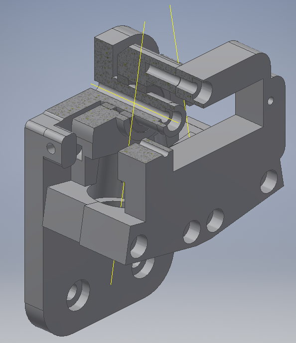

yopla31 Posté(e) Novembre 18, 2018 Posté(e) Novembre 18, 2018 Avec un peu d'effort, un Titan, ça rentre... Bon c'est moins compacte que les versions de @cmatec et @pascal_lb ('tain, il insiste...) Bon, c'est brut de fonderie, ce n'est que le basculeur, reste la platine de fixation au chariot. Angle 20°, hotend T0 et T1 théoriquement sans offset T0 est full Direct Drive, c'est le Titan qui le maintient. Pour les ventilos, ce sera ceux livrés avec le E3Dv6, plus bruyants que les noctua. On verra après... Le BLTouch devrait trouver facilement une place et le refroidissement de la fusion sera fixe sur la platine arrière. Pour les butées magnétiques, il me faut modéliser la platine avant. Le support de servo est séparé pour pouvoir adapter éventuellement un autre servo... NB: J'ai fait un peu de coloriage en faisant attention de pas déborder, pour rester dans le ton de @JL3D46
JL3D46 Posté(e) Novembre 18, 2018 Auteur Posté(e) Novembre 18, 2018 Il y a 12 heures, cmatec a dit : questions : ton ptfe descend jusqu'au tube de refroidissement ? Oui, il descend dans le tube noir, ensuite il y a l'embout de serrage du tube de refroidissement qui sert de tulipe pour arrêter le tube ptfe, ensuite ça repart sur du ptfe jusqu'au corps de chauffe comme un embout normal. Mon souci avec le tube ptfe 4x2 c'est qu'il fait 4.15 à 4.17 de diamètre extérieur et qu'il coince sévère dans l'embout pneumatique ! c'est pas sympa comme découverte... Autre gamberge de ce matin, j'ai fait le compte des masses embarquées : (actuel) Tete EDV6 avec bloc de chauffe & ventilo : 66 gr Moteur et extrudeur : 300 Gr Embase support : 20 Gr Total : 386 Gr (A venir) avec basculeur double tête refroidissement liquide en bowden Basculeur tout équipé : 50 Gr Embase support : 32 Gr Tete de chauffe volcano équipée (x2) : 50 Gr Total : 132 Gr + quelques bricoles et l'eau dans la bascule ... ça fait quand même env. 250 Gr de gagnés ! Et pourquoi est ce que je me péterais les neurones à faire un pilotage par câbles avec servo externe, alors que le modèle "Rambo" ne pèse que 60 Gr ? Ok, pour Zatsit (quand je l'aurai) il y aura moyen de faire l'effort ultime d'externaliser le servo, mais pour le moment, sur un chariot "conventionnel" je pense bien que le servo va monter dans le train ... Il y a 9 heures, yopla31 a dit : un Titan, ça rentre... Juste pour info, si tu as une balance de cuisine sous la main, ça pèse combien un extrudeur Titan ?
cmatec Posté(e) Novembre 18, 2018 Posté(e) Novembre 18, 2018 @yopla31 : Citation J'ai 4 silent-blocs en caoutchouc avec 4 œillets pour loger les vis. Tu parles "entretoises" ? 20kg/cm ça te déforme n'importe quoi si c'est pas bien positionné ... Il pourrait être intéressant de travailler sur des butées avec un système amortissant (ressort, cale souple, etc). Citation hotend E3Dv6 en Direct Drive avec un Titan et un second E3Dv6 en Bowden avec Titan J'ai mal lu ton cahier des charges ... @JL3D46 : Citation Mon souci avec le tube ptfe 4x2 c'est qu'il fait 4.15 à 4.17 de diamètre extérieur Celui-ci pourrait te convenir :https://fr.aliexpress.com/store/product/1M-PTFE-Tube-Teflon-PiPe-to-TL-Feeder-J-head-hotend-RepRap-Rostock-Bowden-Extruder-1/1654223_32811240720.html?spm=a2g0w.12010612.8148356.12.229d22f4txZuOr
JL3D46 Posté(e) Novembre 18, 2018 Auteur Posté(e) Novembre 18, 2018 il y a 8 minutes, cmatec a dit : Il pourrait être intéressant de travailler sur des butées avec un système amortissant Pour le coup, je pense ajouter de la souplesse en bout de bras ( ressort ou tirant imprimé en filaflex) ce qui permet de "voir" la déformation et de mieux régler les systèmes élastiques. Les silent blocs en caoutchouc, OK c'est une bonne base, mais c'est pas trop réglable.... @cmatec Merci pour le lien, la commande est partie ! si tu en as acheté as tu vérifié le diametre exter ?

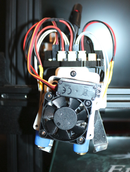

cmatec Posté(e) Novembre 19, 2018 Posté(e) Novembre 19, 2018 Hello tous ! Afin de réduire les contraintes sur la bascule, et faciliter la maintenance, je me suis "amusé" à faire une platine relais pour toute la connectique : La bascule est ainsi beaucoup plus libre, c'est le chariot qui s'occupe de déplacer l'amas de câbles. 2

pascal_lb Posté(e) Novembre 19, 2018 Posté(e) Novembre 19, 2018 (modifié) il y a une heure, cmatec a dit : La bascule est ainsi beaucoup plus libre, c'est le chariot qui s'occupe de déplacer l'amas de câbles. beau travail ! on peut avoir une photo de dessus Modifié (le) Novembre 19, 2018 par pascal_lb
