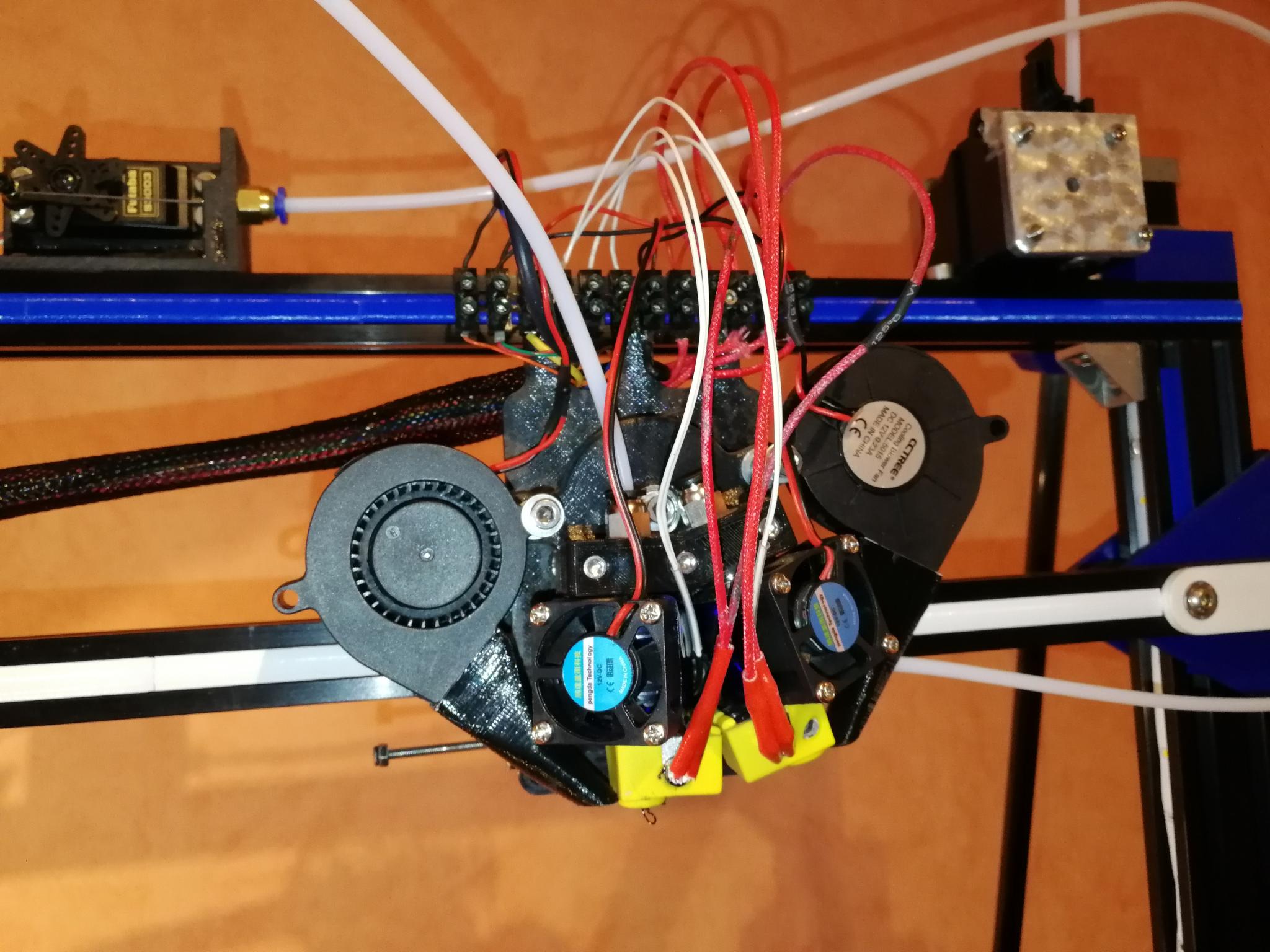

Jean-Claude Garnier Posté(e) Novembre 20, 2018 Posté(e) Novembre 20, 2018 Avec une barrette de "sucres" ça marche aussi ( en plus hirsute ... )

Jean-Claude Garnier Posté(e) Novembre 20, 2018 Posté(e) Novembre 20, 2018 (modifié) Dominos, oui. Dominos... Moi aussi j'ai toujours dit "sucres", je croive pas que je vais me mettre à dire "pin connectors" à 68 ans (dans deux jours) Ceci dit, les dominos pour que soye correct, il vaut mieux mettre des "férules" >>> au bout des fils, sinon c'est pas top, ça écrabouille et ça esquinte les brins Pour l'esthétique, je verrai (peut-être) quand ça marchera. Il y a 2 heures, Janpolanton a dit : .. /.. Il n'empêche que je suis le 1er à avoir lancé l'idée. C'est vrai, j'ai copié sans vergogne ! Modifié (le) Novembre 20, 2018 par Jean-Claude Garnier

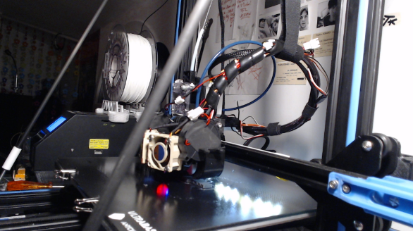

yopla31 Posté(e) Novembre 20, 2018 Posté(e) Novembre 20, 2018 il y a 8 minutes, Jean-Claude Garnier a dit : Pour l'esthétique, je verrai (peut-être) quand ça marchera. Bin, cékesskejdis toujours... Mais , à force, ça devient un beau b¤rd€£, les pins des JST chinois finissent par se désolidariser. Et même avec la gaine "tire-bouchon", qu'on ne remet pas à chaque fois (pénible à remettre), on finit par avoir des faux contacts. Au niveau du boitier, j'ai récupéré le câblage et prise aviation du clone e3dv6 vendu par CREALITY3D, mais ça pioche toujours côté chariot. Je n'étais pas partisan de la chaîne, mais je me suis promis, dès l'achèvement du dual extrusion, de rationaliser ce foutoir avec chaîne de câbles et connecteurs; mis dans le caisson prêt depuis longtemps: Mais le câblage devient prioritaire, car la fiabilité de ma CR-10 en est remise en cause ! Et petite remarque, en dual extrusion, et en mode Direct Drive de plus, le câblage devient vite envahissant et problématique !

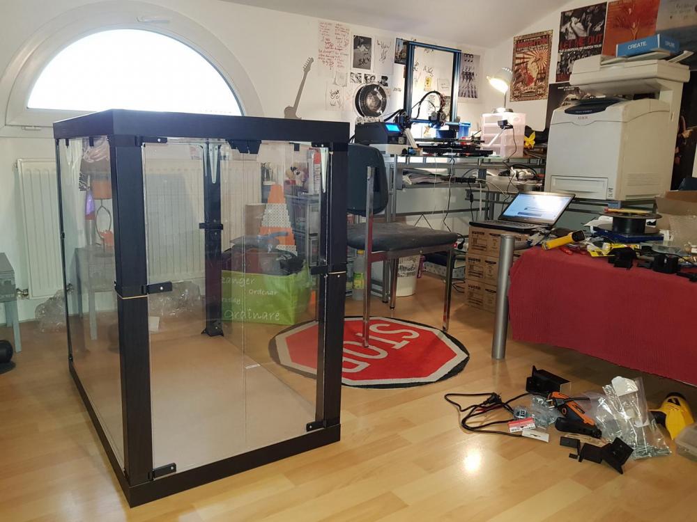

Janpolanton Posté(e) Novembre 20, 2018 Posté(e) Novembre 20, 2018 On dirait que ta machine est en lévitation...
Yo' Posté(e) Novembre 20, 2018 Posté(e) Novembre 20, 2018 (modifié) Jamais je n'aurais pensé fixer une imprimante au mur. Tu la considère comme une œuvre d'art ? Edit: lu trop vite, je pensais que c'était l’œuvre de JCG. Modifié (le) Novembre 20, 2018 par Yo'
Janpolanton Posté(e) Novembre 20, 2018 Posté(e) Novembre 20, 2018 il y a 2 minutes, Yo' a dit : Edit: lu trop vite, je pensais que c'était l’œuvre de JCG. Moi aussi...

cmatec Posté(e) Novembre 20, 2018 Posté(e) Novembre 20, 2018 @Jean-Claude Garnier : Citation C'est vrai, j'ai copié sans vergogne ! Puisque tu n'as aucun scrupule, je vais sûrement faire la même chose avec ton système de ventilation auxiliaire @Janpolanton : j'ai utilisé une de tes platines sur l'ender 3. J'en ai refais une avec plus de connecteurs : servo, 2 hotends, 2 thermistances, 2 ventilos et la place pour autre chose en cas de besoin. Bien sûr, la qualité n'est pas aussi bonne que tes productions ... J'aurais certainement une ou 2 questions à te poser
Janpolanton Posté(e) Novembre 20, 2018 Posté(e) Novembre 20, 2018 il y a 7 minutes, cmatec a dit : J'aurais certainement une ou 2 questions à te poser Ben ziva pose les... il y a 7 minutes, cmatec a dit : Bien sûr, la qualité n'est pas aussi bonne que tes productions ... Merci! Le principal, c'est l'idée de départ
cmatec Posté(e) Novembre 20, 2018 Posté(e) Novembre 20, 2018 @Janpolanton : je m'interroge sur le câblage des masses : serait-il possible, à ton avis, de regrouper les masses des divers éléments (cartouches de chauffe, thermistances, ventilateurs ...)sur un seul conducteur (câblage des masses en étoile) ? Si cela est possible, où connecter cet unique conducteur ? (masse de l'alim ?)
Janpolanton Posté(e) Novembre 20, 2018 Posté(e) Novembre 20, 2018 Ah! le câblage des masses, vaste sujet... Dans le domaine de l'impression 3D, il n'y a pas forcément nécessité de câbler les masses en étoile ni de les regrouper, laissons ça au domaine de l'audio ou de la HF.
cmatec Posté(e) Novembre 20, 2018 Posté(e) Novembre 20, 2018 (modifié) @Janpolanton : je vais essayer d'être un peu plus précis. Le but est de faire remonter une "masse commune" sur la platine relais + un conducteur par élément (signal ou +V) : ça allégerait un peu le câblage + possibilité de passer sur un connecteur style molex . Modifié (le) Novembre 20, 2018 par cmatec
Janpolanton Posté(e) Novembre 20, 2018 Posté(e) Novembre 20, 2018 Tu peux tout à fait rassembler les masses pour des facilité de câblage mais il n'est pas nécessaire de les référencer à un potentiel unique (masse de l'alim ou autre).
Jean-Claude Garnier Posté(e) Novembre 20, 2018 Posté(e) Novembre 20, 2018 Il y a 3 heures, cmatec a dit : .. /.. Puisque tu n'as aucun scrupule, je vais sûrement faire la même chose avec ton système de ventilation auxiliaire Et j'en serai super-flatté ! Pour faire rager @pascal_lb, on appelle ça du "know-how sharing"
rmlc460 Posté(e) Novembre 20, 2018 Posté(e) Novembre 20, 2018 il y a 33 minutes, Janpolanton a dit : Tu peux tout à fait rassembler les masses pour des facilité de câblage mais il n'est pas nécessaire de les référencer à un potentiel unique (masse de l'alim ou autre). Et un coup de Metrix en mode continuité sur les pins des connecteurs de la carte doit pouvoir renseigner, non ? Moi, ce que je vois, c'est que s'il y a un problème, c'est au niveau de la taille des pistes de masse que ça peut (éventuellement) merder. Et admettons qu'un ventilo se mette en cours-jus, il se passe quoi ? Après, est-ce que la thermistance est polarisée ? J'avais cru comprendre que non...
Jean-Claude Garnier Posté(e) Novembre 20, 2018 Posté(e) Novembre 20, 2018 (modifié) il y a 41 minutes, cmatec a dit : .. /.. Le but est de faire remonter une "masse commune" sur la platine relais + un conducteur par élément (signal ou +V) C'est ça que j'ai fait. Les thermistances aussi ont un gnd. Du coup avec une barrette de dominos j'ai pu tout faire @rmlc460 : Modifié (le) Novembre 20, 2018 par Jean-Claude Garnier 1
Janpolanton Posté(e) Novembre 20, 2018 Posté(e) Novembre 20, 2018 il y a 2 minutes, rmlc460 a dit : Moi, ce que je vois, c'est que s'il y a un problème, c'est au niveau de la taille des pistes de masse que ça peut (éventuellement) merder. Et admettons qu'un ventilo se mette en cours-jus, il se passe quoi ? Les masses sont déjà communes (GND de l'alimentation) mais pas forcément regroupées en un seul point. Sur mon module je n'ai pas câblé ainsi mais en fil à fil (connecteurs embrochables avec détrompeur montés en vis à vis). On évite ainsi toute erreur de raccordement (inversion signal et masse).
