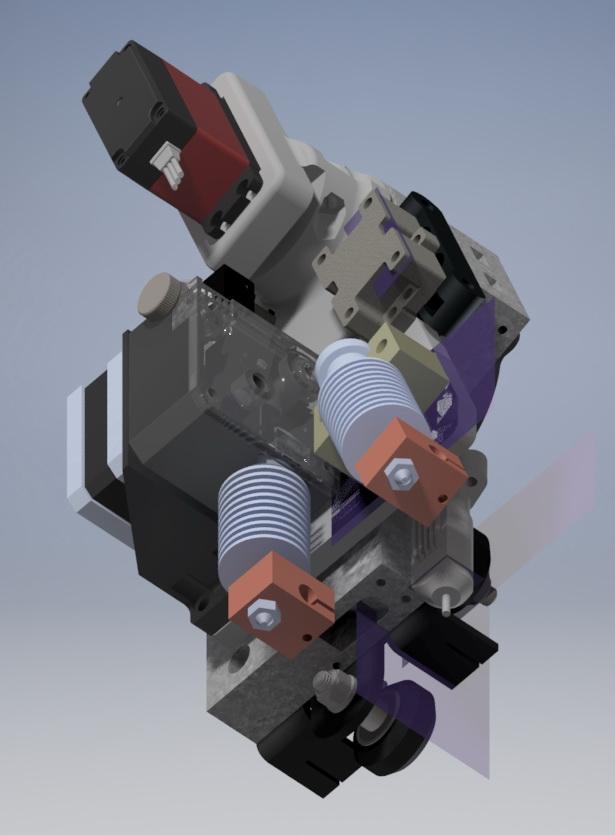

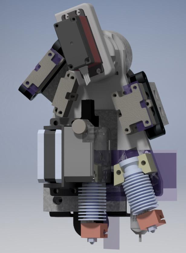

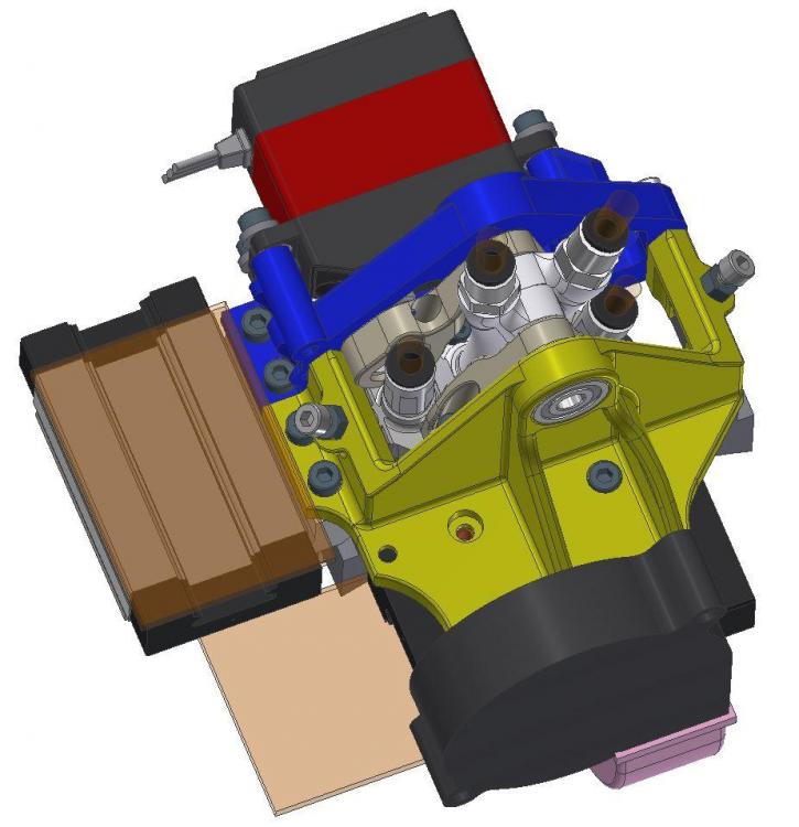

yopla31 Posté(e) Novembre 23, 2018 Posté(e) Novembre 23, 2018 (modifié) Le cierge a fait son effet... D'abord, les screenshots On distingue la sortie du refroidissement, sans tuyère (modélisation à faire). Sur chaque côté, on voit les butées magnétiques comportant 3 aimants 20x10x2, avec possibilité de remplacer par de faux aimants et ainsi faire varier la puissance magnétique par le nombre d'aimants et leur emplacement. Je ne sais pas si ce sera nécessaire avec ce servo. Les butées magnétiques de la platine arrière sont fixées sur une pièce comportant des vis de réglage de positionnement. T1 (la buse de gauche) a 3 positions possibles pour pouvoir équiper T0 et/ou T1 en Volcano. Les pièces en PET se montent correctement, mais je lance les impression en PET Carbone plus rigide. Car en PET, c'est trop flexible. Peut-être que les butée magnétiques rigidifieront le système en position, voire prévoir une butée dans le sens des Y en position de travail ? Modifié (le) Novembre 23, 2018 par yopla31 1

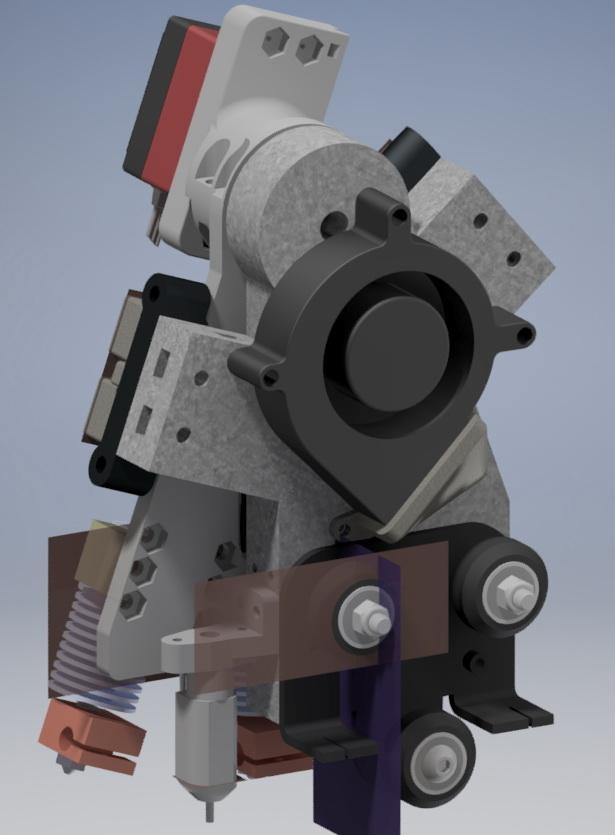

cmatec Posté(e) Novembre 25, 2018 Posté(e) Novembre 25, 2018 @Jean-Claude Garnier : j'y travaille . Afin de ne pas rajouter de poids sur la bascule et augmenter l'épaisseur du sandwich , la turbine 50mm va trouver sa place sur le support de bascule.

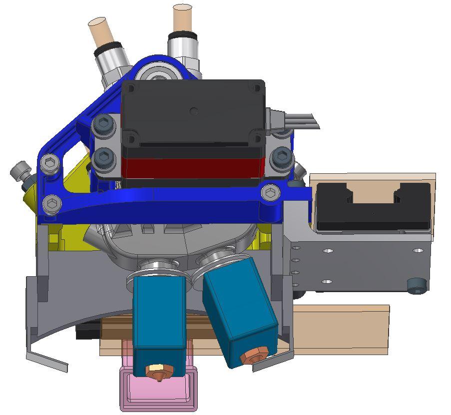

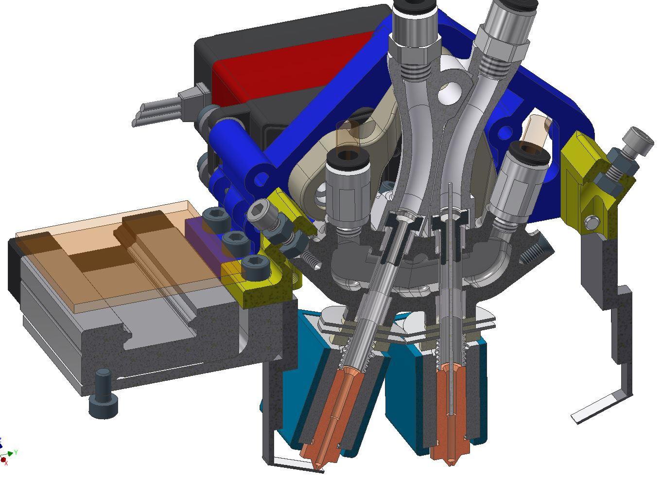

JL3D46 Posté(e) Novembre 25, 2018 Auteur Posté(e) Novembre 25, 2018 Bonsoir, J'ai enfin eu le temps de m'y coller un peu, et en particulier intégrer le servo (trop gros maintenant pour ce qu'il a à faire - les autres sont en commande) et ça fonctionne ! Un truc bizarre c'est qu'il ne travaille pas de S5 à S10 mais de S2 à S12.5 pour un peu plus de 180 °. Les 180° sont entre S2.5 et S12 , pourtant les paramètres sont corrects , que je valide la ligne ou pas. #switch.servo.pwm_period_ms 20 # set period to 20ms (50Hz) default is 50Hz Et voilà la "chose" : Y'a plus qu'à ... - câbler les têtes - brancher l'eau - monter un second extrudeur - régler mes butées - Régler les offsets (théoriquement zéro ou très proche) - Et attendre le tube Ptfe de 4 ( le mien fait 4.15 exter, impossible à passer correctement dans les raccords air comprimé) Les vues 3D sont plus faciles à comprendre (surtout en coupe ...) Vue de dessous vue de dessus et vue en coupe . (Le support des bavettes est encore en mode croquis ...) A la prochaine ! 2
cmatec Posté(e) Novembre 26, 2018 Posté(e) Novembre 26, 2018 @JL3D46 : Citation Un truc bizarre c'est qu'il ne travaille pas de S5 à S10 mais de S2 à S12.5 pour un peu plus de 180 °. C'est ce que j'avais remarqué aussi. Citation que je valide la ligne ou pas. #switch.servo.pwm_period_ms 20 # set period to 20ms (50Hz) default is 50Hz Si tu désactives la ligne ... c'est la valeur par défaut qui est prise en compte. Pour ta bascule, super boulot. Bien vu pour l'axe de pivotement : c'est tellement logique . Une petite combine pour l'offset en Z (caler "mécaniquement" les 2 buses à la même hauteur est assez délicat) : la hauteur de première couche sera réglée avec la buse la plus "éloignée" du plateau (cf endstop z). L'offset en Z sera appliqué sur la buse la plus "basse".
JL3D46 Posté(e) Novembre 26, 2018 Auteur Posté(e) Novembre 26, 2018 Il y a 2 heures, cmatec a dit : C'est ce que j'avais remarqué aussi. OK ! donc c'est pas un bug . Finalement ça donne beaucoup plus de finesse de réglage (2 fois plus en fait) il se peut que l'électronique des servo ait un peu évolué depuis la rédaction de la doc. smoothie, mais comme ça met le point milieu toujours aux environs de 7.5 (7.25) les utilisateurs de modèles réduits n'ont peut être pas vu la différence ...

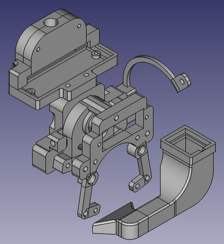

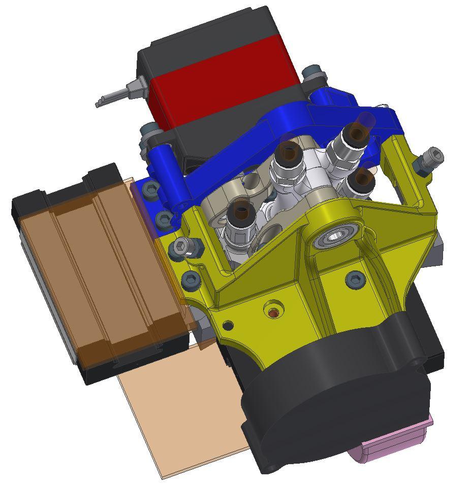

cmatec Posté(e) Novembre 29, 2018 Posté(e) Novembre 29, 2018 Un premier jet pour la ventilation auxiliaire ... .

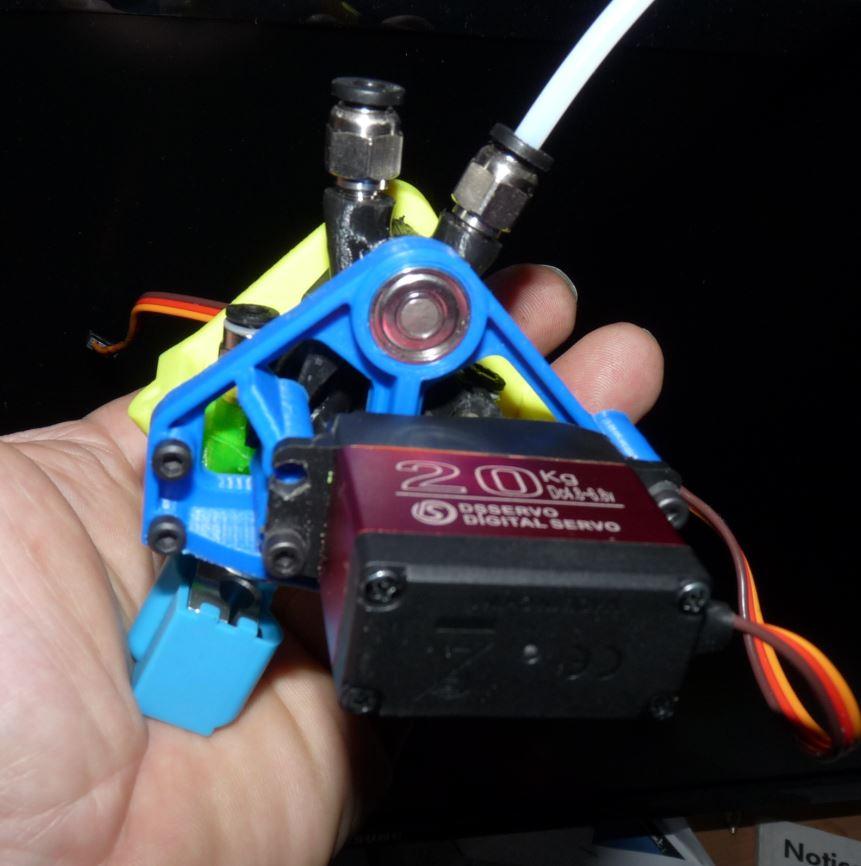

JL3D46 Posté(e) Novembre 29, 2018 Auteur Posté(e) Novembre 29, 2018 @cmatec C'est bien, tu arrives à passer avec un seul ventilo, par contre, il faudra effectivement aller le fixer par l'arrière. La canne à pêche qui arrive sur le coté symbolise le support du ventilo je présume. Me concernant j'ai pu tester la bascule au banc d'essai avec le servo piloté via Repetier depuis l'ordi (j'ai reçu une seconde CM smoothie MKS qui tourne au banc en attendant sa Zatsit) J'aurais du laisser un peu plus de marge de réglage, il me manque quelques degrés en buttée... je verrais si j'imprime un nouveau support, mais plutôt après avoir fait de vrais essais d'impression. je serais bien étonné qu'il n'y ait que ça à modifier... A bientôt
yopla31 Posté(e) Novembre 30, 2018 Posté(e) Novembre 30, 2018 J'ai fait le montage hier soir. En cours de montage, j'ai cassé l’extrémité de l'axe fixe, où le pignon cannelé du servo s'emboîte, en serrant comme un malade cette pièce en PET Carbone. C'est ce qui fait la jonction du support basculant des hotends. Je l'avais imprimé à l'arrache, ventilo à fond sans chercher une bonne fusion des couches. Heureusement, j'avais une version en PET solide. J'ai donc continuer le montage avec celle-ci. Des premiers essais de mouvements, plusieurs constats (qui pourront peut-être servir ou pas) : Le mouvement est assez violent. Il est clair que j'ai du poids : 1 nema 17 en 34, le titan, les 2 E3Dv6, un ventilo E3D 30x10 et un Noctua 40x20, et le cablage et du "bras de levier". Il sera nécessaire d'ajouter un système éliminant le jeu parasite en Y (patins en nylon en V ou autre...). Pour le jeu parasite en Y, il est vrai que j'ai utilisé des roulements 608 bas de gamme à "gros jeu fonctionnel", un lot de 8, servant sur des portes bobine de filaments... J'ai un jeu de 2 roulements SKF en commande ! Mais pas sûr que le jeu en Y disparaisse complètement. Ce qui m'inquiète, c'est la violence du mouvement avec l'inertie engendrée. Le chariot X, moteurs déconnectés, bouge à chaque changement d'outil . Les butées magnétiques aux 2 positions sont efficaces, voire trop, car elles génèrent une accélération du mouvement lorsque le servo exerce son couple pour décoller les aimants... Les vis de butée devaient permettre un réglage fin de la position finale, et appuient donc directement sur le support des hotends. mais vu le choc, il va peut-être falloir prévoir une pièce métallique ou autre, en face... Ce WE, je vais câbler le nema17 20mm pour tenter de gagner en poids, sélectionner 2 roulements 608 avec le moins de jeu (!) possible en attendant les SKF, et tenter de trouver le bon réglage entre la puissance magnétique des butées. Et si le jeu en Y est ainsi, à peu près maîtrisé, je tenterai d'imprimer des supports de languettes anti-suintement, par exemple. J'utilise toujours le mode switching nozzle de Marlin qui lève d'1 mm le chariot X, change d'outil, et abaisse le chariot, à chaque bascule de hotend. Pas trouvé si la valeur du levé est paramétrable ! Si quelqu'un à une piste... L'offset en Z paramétrable dans ce mode me servira pour affiner le niveau Z des 2 buses. La T0 est solidaire du Titan, lui-même solidaire, avec le Nema, de son support fixé sur le support basculant, donc pas de réglage possible. Le T1, qui a 3 positions possibles, niveau 0, niveau -8.5mm et niveau +8.5mm, pourrait être ajuster avant de serrer sa fixation, mais ça me semble galère. Je prévois un positionnement à peu près identique et l'ajustement par la valeur de l'offset. La bascule est censé positionner les buses à la même position sans offset, mais des micro-décalages des buses pourront être corrigés par les valeurs d'offset du firmware. C'est pas gagné encore...

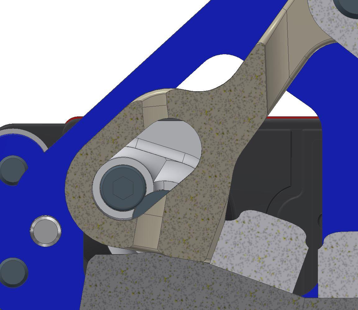

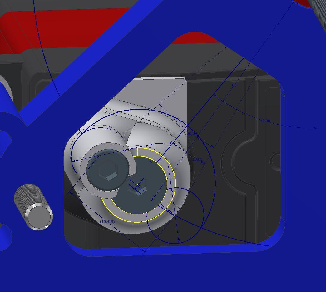

JL3D46 Posté(e) Novembre 30, 2018 Auteur Posté(e) Novembre 30, 2018 Il y a 1 heure, yopla31 a dit : j'ai cassé l’extrémité de l'axe fixe, où le pignon cannelé du servo s'emboîte Oui ça m'a semblé rapidement un sujet à souci. La vitesse de rotation et le faible angle nécessaire à basculer pose problème, c'est pour cela que j'ai monté une came (sorte de manivelle) en sortie d'axe de servo , il travaille de 0 à 180° , on dimensionne la "manivelle" en fonction de la course à faire, l'avantage c'est que comme ça génère un mouvement à composante "sinusoïdale", ça démarre tout doucement , ça transite rapidement et ça s’arrête aussi doucement.
JL3D46 Posté(e) Novembre 30, 2018 Auteur Posté(e) Novembre 30, 2018 Pour illustrer un peu la chose (très simple) Le servo fait 180° il y a donc deux positions fin de course ( voir l'esquisse en bleu pour le calage du mouvement) (Comme je devais caler la came précisément à un angle de 40° avant de monter le servo en place j'ai imprimé une une petite équerre sur l'embase, et je sais qu'elle doit être parallèle à la face du servo moteur lors qu'il est en position remarquable à 0 et 180° ... trop facile !) Le basculeur est pourvu d'un trou oblong pour transformer la rotation de la came en un mouvement de 20° de bascule (et c'est tout ...) Et pas de risque de griller le moteur ... à condition que ça soit correctement calé. 1
