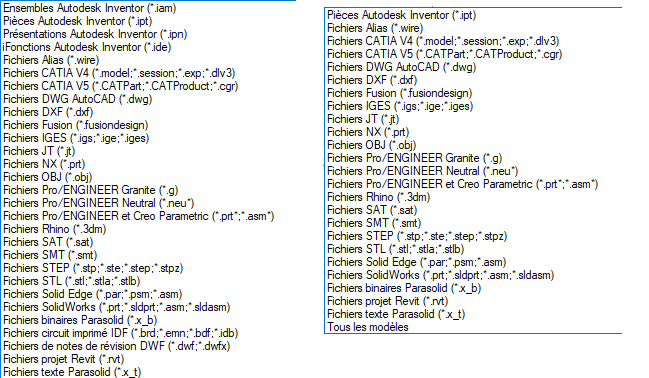

Pour les fichiers CAD, l'IGES n'est-il pas le standard ? Sinon, avec Inventor j'importe du Solidworks sans souci. Après les liaisons et contraintes sont gérées différemment par chaque soft. Je ne pense pas qu'elles fassent partie du standard IGES. Mais ce n'est pas l'objectif. Un ou deux screenshot et les pièces  en fichiers séparés et le tour est joué.
J'avais passé à @ShagoY mes fichiers CAD d'un de mes montage du Titan en Direct Drive avec le E3Dv6 pour qu'il s'en inspire. Il avait du mal à trouver un montage pour son Titan Aero. Je n'arrive pas à retrouver dans quel format, je pense en IGES, mais a-t-il réussi à les lire ?
Les listes de format pris en charge par Inventor (à l'ouverture directe et à l'import dans une pièce en cours):

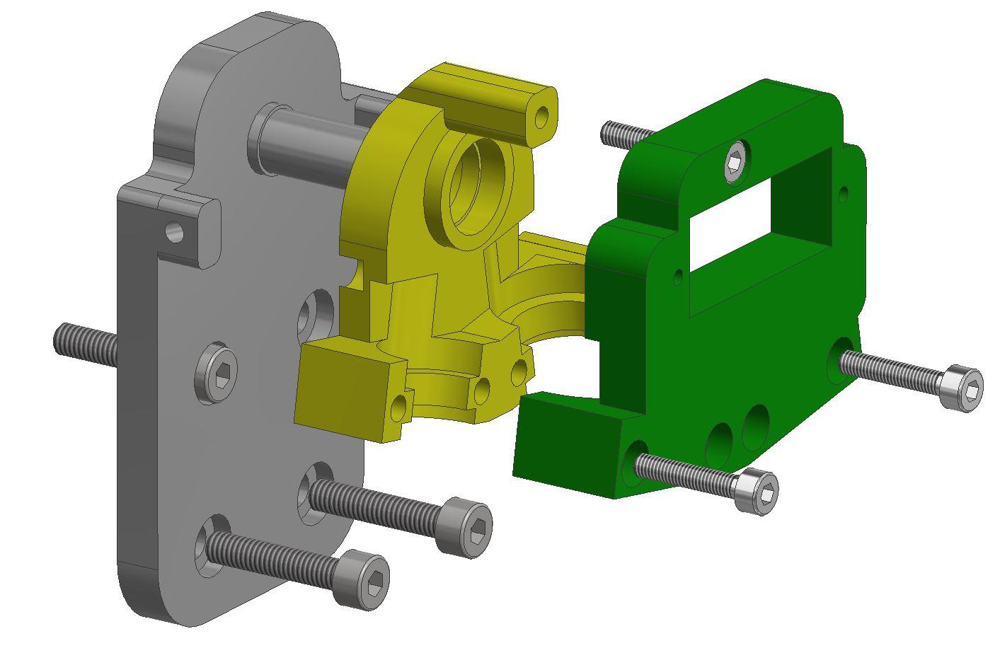

@yopla31 voici les fichiers j'espère que tu pourras les ouvrir et faire quelque chose avec… 😉 je ne suis pas un pro en modélisation…
bascule arrière EVO.step
bascule avant EVO.step
support bascule.step
il y a une heure, pascal_lb a dit :
Sur Inventor , Nickel ! et pas trop dur à remonter le puzzle ... j'ai même fait du coloriage.
Les roulements c'est pour du MR 128 ou des douilles de ta fabrication ?
T'en fais pas, c'est pas pour pomper , j'ai déjà acheté un stock de 605 , 606 , 608 , 6000 et 6001 ...
A la prochaine !
il y a 6 minutes, JL3D46 a dit :
c'est des MR128-2RS 8x12x3,5 que j'ai repiqué dans la liste de course de @cmatec par contre j'ai fait quelques modifs et au niveau des vis c'est pas pareil
