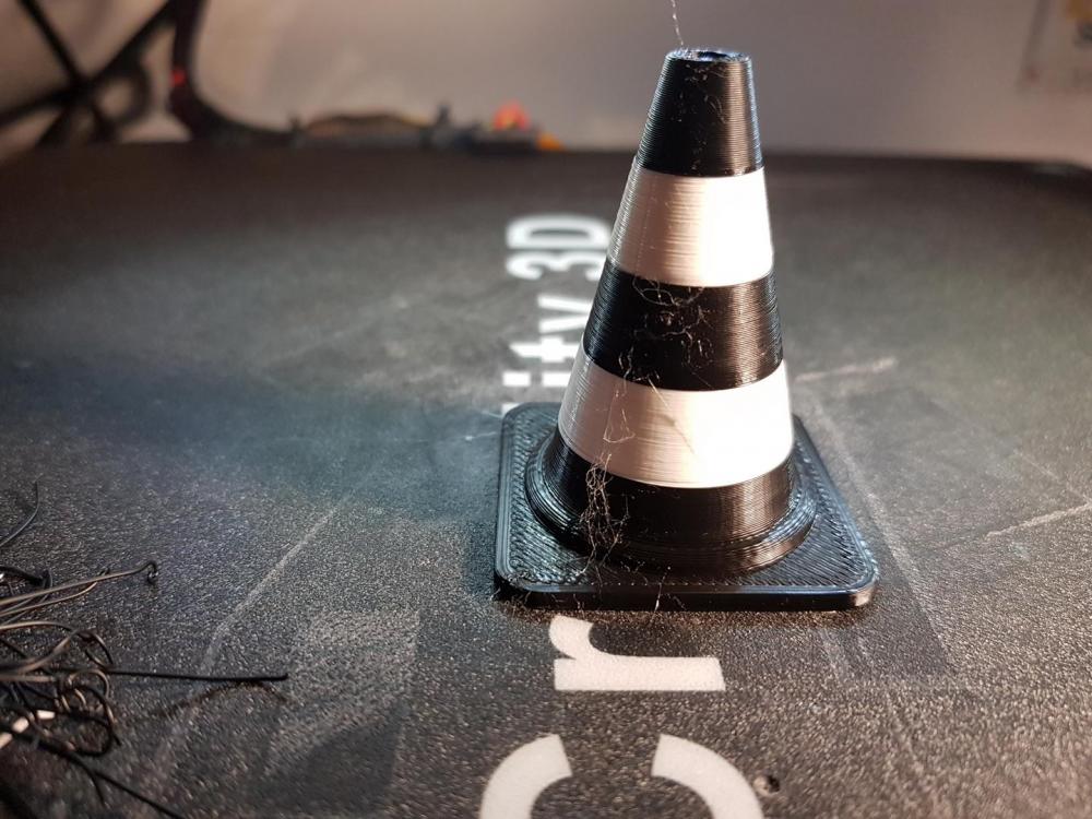

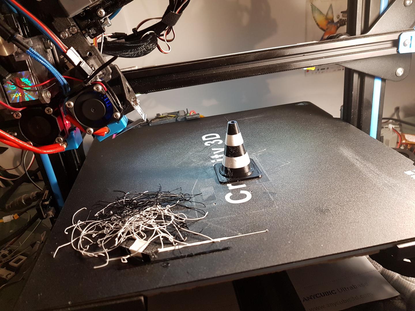

yopla31 Posté(e) Décembre 15, 2018 Partager Posté(e) Décembre 15, 2018 Test final réussi ! Les butées magnétiques ont été remplacées par des butées pneumatiques sur les conseils de @cmatec et @JL3D46 La qualité d'impression de la buse de gauche est juste correcte. Sur le 1er test (cf vidéo), il y a des légers décalages en XY que j'ai diminué fortement (cf quille) en augmentant à 8° de dépassement des 2 positions de buses. Le servo chauffe légèrement, environ 30° à 40° maxi. Il faut que je teste avec un autre filament, car, autant le PLA 3D870 noir est très bien , autant le blanc est pénible; en dessous de 200°, il fait claquer l'extrudeur alu CREALITY, au dessus il est liquide et ne se tient pas. Mon ventilo 6015 semble insuffisant pour ce PLA. Il faudra que j'essaie de modéliser une variante pour monter un 7030 qui souffle très fort, mais très imposant ! La qualité vidéo est pas super 720/100i, mais c'est pratique pour des ralentis permettant d'analyser... Je vais pouvoir m'attaquer au câblage, partie que je hais. Je me suis équipé de pinces à sertir à peu près tout, de connecteurs aviation, de bornier, de plaques de test, mais ça va m'agacer quand même. En plus, l'imprimante indisponible pendant ce temps, amors que j'ai plein de prints à sortir ! Les photos de la fin de la vidéo : Les spaghettis c'est ma tour de purge trop étroite (5mm) qui s'est pris pour la tour de Pise et s'est vautré. Il m'a fallu choper à la pince chaque purge pendant presque une heure . Lien vers le commentaire Partager sur d’autres sites More sharing options...

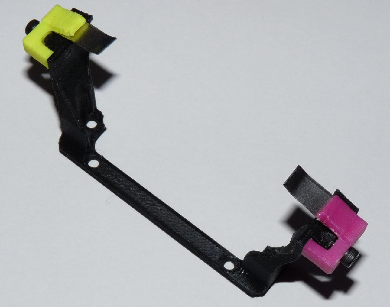

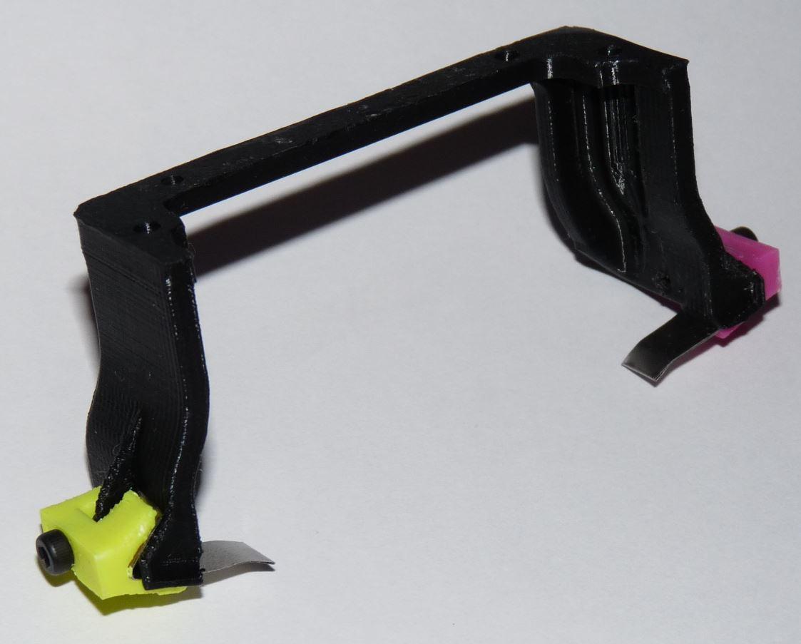

cmatec Posté(e) Décembre 17, 2018 Partager Posté(e) Décembre 17, 2018 @JL3D46 : super idée pour le support de languettes anti suintements Citation Vu la faible épaisseur, j'espère que la chaleur ne transitera pas trop vite vers les plastiques J'ai un doute aussi. Je regarde si j'ai une chute d'inox à la maison et je teste ça. Peut être qu'en isolant les languettes du support avec un bout de kapton ça peut le faire Lien vers le commentaire Partager sur d’autres sites More sharing options...
JL3D46 Posté(e) Décembre 17, 2018 Auteur Partager Posté(e) Décembre 17, 2018 Il y a 1 heure, cmatec a dit : J'ai un doute aussi. Tes bavettes sont en alu ? parce que l'inox est bien moins conducteur que l'alu, donc si tu n'as pas eu de bavettes qui chauffent ça devrait aller pour moi aussi ... En fait, je me dis qu'avec à peine 1 mm² de surface de transfert entre la buse et la bavette, c'est déjà très limité au niveau taux de transfert, et comme les bavettes sont extrêmement fines, je pense que la dissipation sera plus forte que la conduction. Mais je n'ai pas fait de calculs pour vérifier. Lien vers le commentaire Partager sur d’autres sites More sharing options...
cmatec Posté(e) Décembre 17, 2018 Partager Posté(e) Décembre 17, 2018 @JL3D46 : Citation Tes bavettes sont en alu A proscrire ... en acier galvanisé. Bon choix pour l'inox, qui conduit (mais dissipe aussi) moins bien la chaleur. Lien vers le commentaire Partager sur d’autres sites More sharing options...
JL3D46 Posté(e) Décembre 18, 2018 Auteur Partager Posté(e) Décembre 18, 2018 Il y a 7 heures, cmatec a dit : l'inox, qui conduit (mais dissipe aussi) moins bien la chaleur Il y a encore l'option de le peindre en noir mat ... Lien vers le commentaire Partager sur d’autres sites More sharing options...

JL3D46 Posté(e) Décembre 18, 2018 Auteur Partager Posté(e) Décembre 18, 2018 6 grammes ! c'est quand même 25% de masse de gagné sur le premier modèle ! Je préfère celle là, l'autre était trop mastoc ... A+ 1 Lien vers le commentaire Partager sur d’autres sites More sharing options...
