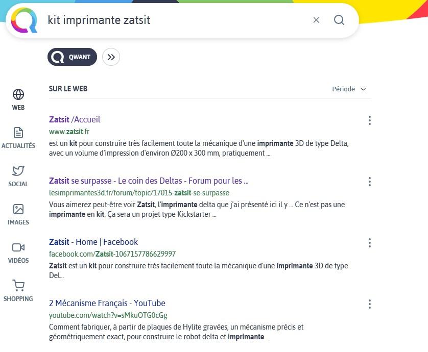

rmlc460 Posté(e) Novembre 2, 2018 Posté(e) Novembre 2, 2018 Il y a 2 heures, yopla31 a dit : Curieux, j'ai cherché "kit imprimante Zatzit" sur Google, en vain Change de moteur de recherche! Pas encore assez commercial?

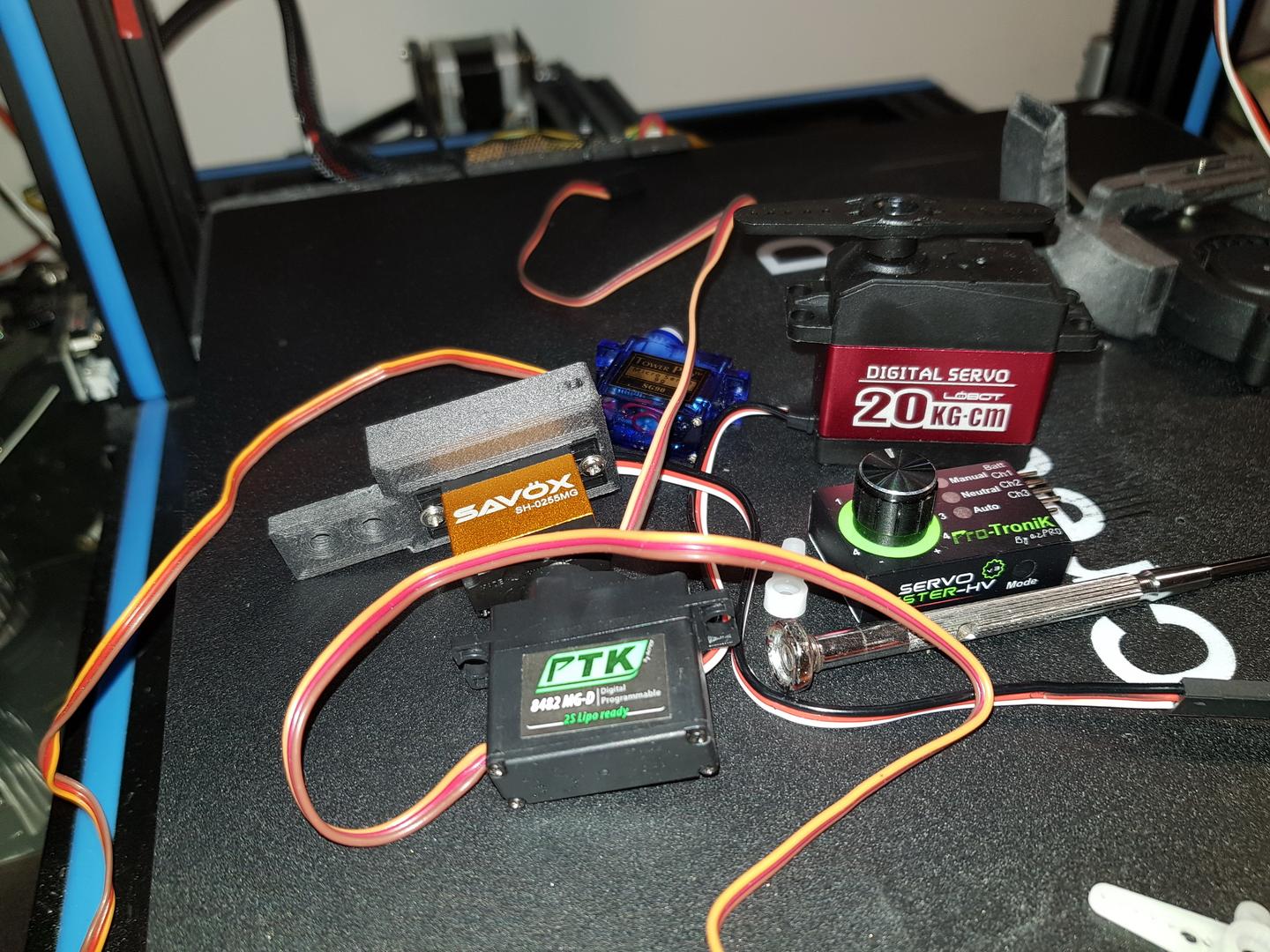

yopla31 Posté(e) Novembre 12, 2018 Posté(e) Novembre 12, 2018 (modifié) Hello, je reviens après de multiples tests, de multiples pièces modifiées et ré-imprimées. Bref beaucoup d'heures et d'efforts pour une conclusion "provisoire" pas très réjouissante : La carte GEEETECH GT2560 revA+ délivre un signal incapable de piloter le gros servo LOBO et, tout juste un SG90 ou le Savox SH-0255Mg ou le 8482MG-D ! Il me semble que son signal ne serait pas constant. En effet, pour garantir un déplacement suffisamment puissant pour que la tête mobile atteigne sa butée magnétique ou sa position d'extrusion à chaque commande, j'ai dû augmenter l'angle cible : pour la position relevée 60° pour 64°, en position travail 100° pour 90°. Pour cette dernière position, ma butée magnétique n'est pas suffisamment puissant et demanderait une révision, d'où les 10° supplémentaires pour assurer le positionnement constant et la puissant de retenue dans cette position ! Toujours est-il que je m'apprêtais à effectuer un test final de calibrage, il y a eu le changement d'outil, très mou, puis plus de mouvement du servo ! Après recherche commandes passées en manuel, rien et le servo bouillant, bloqué. J'ai pas ouvert, mais ça doit être pas beau à l'intérieur !! Concernant le LOBO "sur-dimensionné", je réussis à le faire bouger uniquement par pas de 10° max ! Si je le branche sur mon boitier testeur lui-même alimenté par le 5v de la CR-10, le Lobo fonctionne correctement avec le même 5v mais le signal de commande du testeur ! Il est beaucoup moins rapide que les petits servos mais il semble puissant. Et si sa puissance permet d'assurer un positionnement et un maintien en position fiable et constant, son temps de réaction ne serait pas un handicap ! Ma question, ou mes questions : Est-il possible de substituer le signal de la GEEETECH (ampli ou autre) pour permettre la commande de servos plus gros ? La GEEETECH est-elle trop juste pour ce projet, et à remplacer par une MKS Sbase 1.3 toujours en Marlin (compatible ?) Une Duet reste une solution trop onéreuse, déjà investir de nouveau dans une MKS ! Ce projet commence à coûter cher.... Les cadavres : Modifié (le) Novembre 12, 2018 par yopla31
JL3D46 Posté(e) Novembre 12, 2018 Auteur Posté(e) Novembre 12, 2018 il y a 44 minutes, yopla31 a dit : La GEEETECH est-elle trop juste pour ce projet Je me demande si le signal de la Geeetech est un pwm ou un hwpwm ? avec des servo digitales tu devrais sortir un hwpwm ( qui travaille sur la longueur de la période active sur une base 50Kz) et non un pwm qui hache le signal pour moduler une vitesse (ou une tension) . Je ne sais pas quel moyen tu as pour être sur que la pinoche de sortie délivre bien le signal approprié ( Module pilote servo ? Programme en C ? tu peux voir quelque chose)

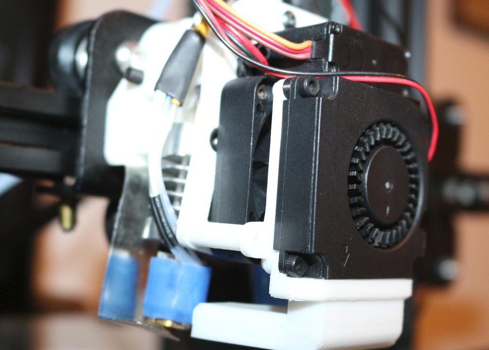

cmatec Posté(e) Novembre 12, 2018 Posté(e) Novembre 12, 2018 Hello tous Implantation du système de ventilation auxiliaire : Plus que le touch mi à intégrer et une platine auxiliaire pour la connexion des différents éléments (cartouches de chauffe, thermistances ...).
pascal_lb Posté(e) Novembre 12, 2018 Posté(e) Novembre 12, 2018 il y a 23 minutes, cmatec a dit : système de ventilation auxiliaire ça souffle sur les 2 buses ?
yopla31 Posté(e) Novembre 12, 2018 Posté(e) Novembre 12, 2018 @JL3D46 et @Tircown, J'avais mesuré le signal... au Metrix, avec des valeurs de 80mv à 145mv. Pas d'oscillo, c'est hors de mes compétences. J'avais relevé la même échelle de valeurs derrière mon boîtier testeur. Je parle bien de millivolts. J'avais repéré un booster de signal, mais il parle de 3v à 5v !? Un arduino, j'ai celui qui m'a servi à flasher ma Cr-10 la première fois. Mais, j'avoue être un peu dégoûté. Et repartir dans l'étude d'un nouveau système que je ne maîtrise pas... Pffff A moins qu'une bonne âme me mâche le travail...
JL3D46 Posté(e) Novembre 12, 2018 Auteur Posté(e) Novembre 12, 2018 il y a 10 minutes, yopla31 a dit : au Metrix, avec des valeurs de 80mv à 145mv Là, ça va pas t'apporter grand chose, le métrix indique une valeur moyenne, et encore pour du continu haché ... c'est à se demander ce qu'il peut indiquer, mais tu as effectivement remarqué une évolution du signal, (donc le métrix n'est pas HS) maigre consolation ... La carte mere MKS 1.3, franchement elle me donne toute satisfaction, mais comme je ne suis pas encore au bout de mes essais, impossible de te dire si on ira au top de la double extrusion à bascule ... a mon avis ça devrait le faire coté MKS, mais si on galère trop a trouver un programme (slicer) qui sorte les bonnes lignes au bon moment ça risque de nous pourrir la mise au point.

cmatec Posté(e) Novembre 13, 2018 Posté(e) Novembre 13, 2018 @pascal_lb : Citation ça souffle sur les 2 buses ? Oui ça souffle sur les 2 buses. Je viens de retravailler les conduits d'air et ça souffle pas trop mal . Si le pilotage du dual fonctionne sous S3D c'est top !!! @yopla31 : ton servo n'est pas prévu pour du 6.8V à la base ? As tu pensé à te piquer directement sur l'alim avec un régulateur ? @Tircown : merci pour tes conseils judicieux ... je progresse peu à peu dans les g-codes. Pour le g-code flavor, cura n'intègre pas smoothie (marlin/reprap/repetier et d'autres qui me sont inconnus). Pour les M105, ceux-ci n'apparaissent que si l'on demande des températures de veille. Et il y a toujours le problème du M104 Tx S0 vers la fin du print (arrêt de la chauffe d'une tête lorsqu'elle ne sera plus utilisée). Je vais essayer de me trouver un S3D, sinon, je vais jeter un oeil sur slic3r qui intègre smoothie en g-code flavor. @JL3D46 : Citation On va y arriver ! et comment qu'on va y arriver !!! Si la solution est dans un autre trancheur, le choix sera vite fait ... 1
yopla31 Posté(e) Novembre 14, 2018 Posté(e) Novembre 14, 2018 @cmatec, oui, j'ai un régulateur en 5v avec le 12v de l'alim en entrée, car en utilisant le 5v prévu pour le BLTouch, celui-ci parasite le 5v et le servo était à la rue ! Mon système est compliqué par la contrainte du Direct drive. J'ai racheté un Savox () est je redessine le support avant basculant pour incorporer des aimants pour bloquer la position de travail. La vis M4 de réglage censée s'aimanter sur la partie fixe intégrant des aimants, ne bloque pas assez ! En même temps, le mouvement commande les cales anti-suintement ! Ca fait beaucoup de frottements et les 2 ressorts de rappel des cales ... Le gros inconvénient par rapport à ton système à bascule, c'est que je n'ai aucune sécurité quant à la bascule de la buse T1, et là, j'ai la buse T0 qui se croit toute seule et la p'ov buse T1 s'écrase lamentablement sur le plateau !! En y réfléchissant bien, le Direct drive que je peux enlever si besoin, pourrait peut-être s'intégrer dans un système à bascule comme le tien. Il est vrai que je n'avais pas priorisé le système anti-suintement; je pensais possible de résoudre les suintement par la rétraction aux changements de buse avec une gestion de la température de buse. Mais ERREUR ! ça suinte durant le temps de refroidissement et même en rétractant de 35mm, il reste toujours un peu de matière dans le bas de la buse qui fait des scories pas propres ! Avec les nombreux tests effectués, j'ai pu mesuré l'importance de ta remarque sur les cales anti-suintement. J'insiste sur ce point pour que ceux moins avancés dans le projet prennent la mesure de ce point. Autre remarque, plus orientée Marlin, j'ai activé : // Servo deactivation // With this option servos are powered only during movement, then turned off to prevent jitter. #define DEACTIVATE_SERVOS_AFTER_MOVE mais, ça n'a pas l'air d'avoir de l'effet sur le servo, Si je force le servo, je sens qu'il bloque, alors que j'aurais pensé pourvoir tourné comme hors tension !? Je suis toujours en Marlin 1.1.9, je n'ai pas testé en Marlin 2.0 beta. Je galère assez avec mes servos que je fais fumer plus que le mien (de cerveau)...
cmatec Posté(e) Novembre 14, 2018 Posté(e) Novembre 14, 2018 (modifié) @yopla31 : pour le quimat Marque : Quimat Modèle : LD-20MG Dimensions (mm): 40×20×40,5 Poids (g): 65 Vitesse : 0.16sec/60°7.4V Courant à vide:100mA Instant d'inclinaison: 20kg/cm(6,6v) Tension d'alimentation:6-7.4v Tu dois l'alimenter en 6V minimum. Pour cela, tu peux te faire un petit montage avec de simples LM7806 ou LM7807 Le savox est donné pour 3,9kg/cm ... peut être trop faible pour l'usage que tu souhaites en faire. Pour régler le positionnement, il faut y aller doucement : pas de contact avec la butée sur les premiers déplacements puis on affine pour que la bascule vienne en butée sans grognement (ou très peu) du servo. Pour le pilotage du servo sous marlin, as tu regardé ce tuto : https://www.lesimprimantes3d.fr/forum/topic/16409-tuto-servomoteur-marlin/ Modifié (le) Novembre 14, 2018 par cmatec

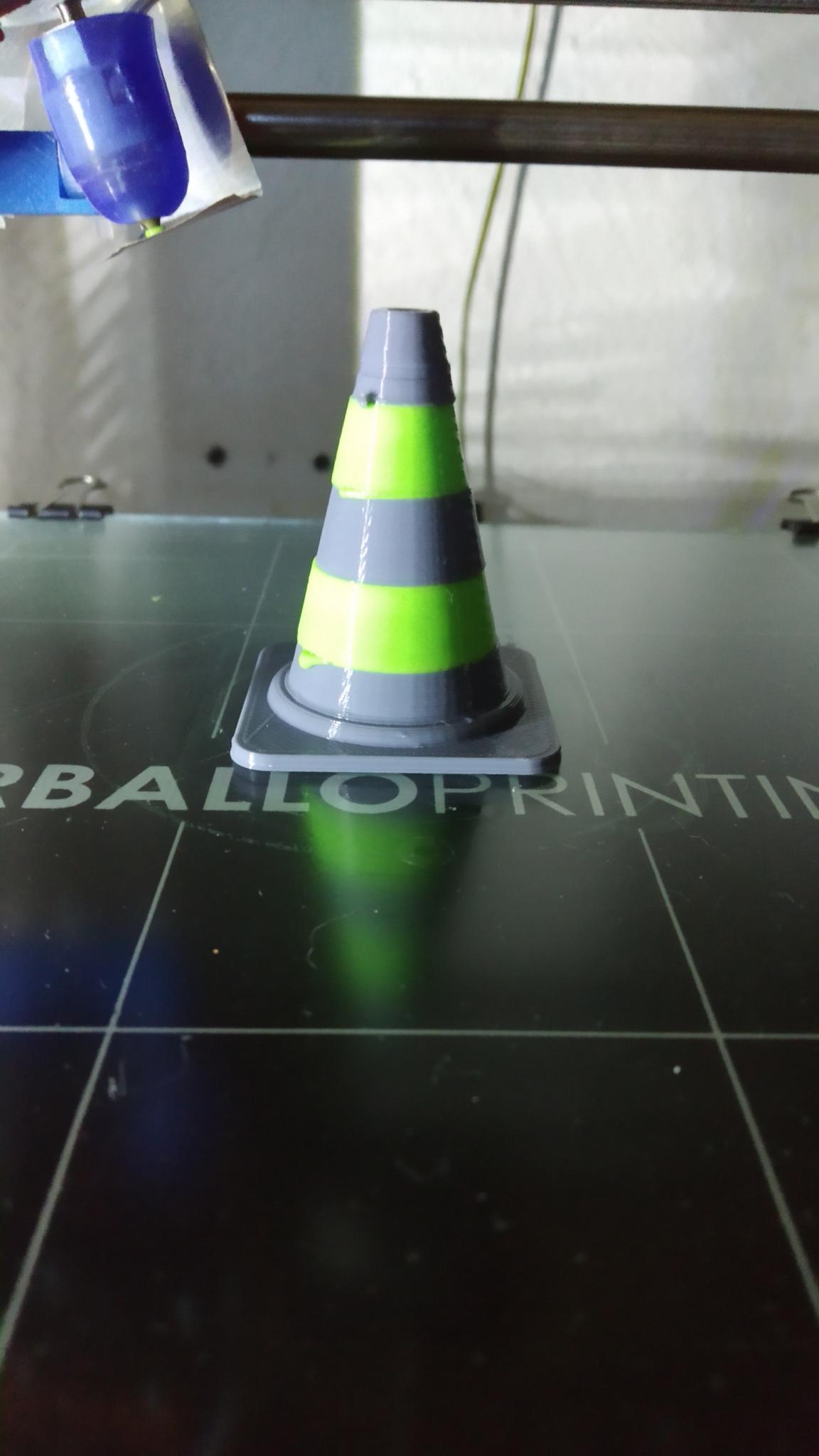

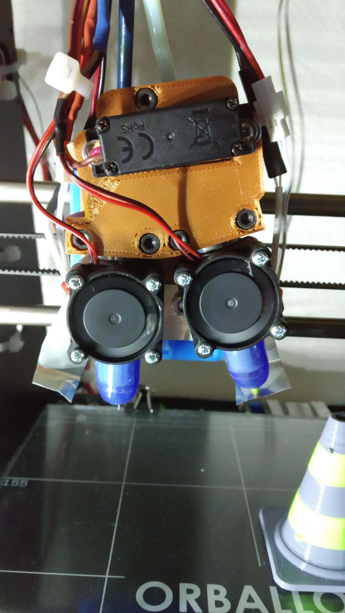

pascal_lb Posté(e) Novembre 15, 2018 Posté(e) Novembre 15, 2018 Bon voici le double extruder à bascule et le premier test... Il y a encore des réglages à faire mais je suis satisfait 2
cmatec Posté(e) Novembre 15, 2018 Posté(e) Novembre 15, 2018 (modifié) @pascal_lb : yes !!! et en plus, avec les AIO EVO. Si tu le peux, fixe tes câbles des têtes céramiques sur le radiateur (avec un "fil de fer" fin) car les languettes sont hyper fragiles. Modifié (le) Novembre 15, 2018 par cmatec
