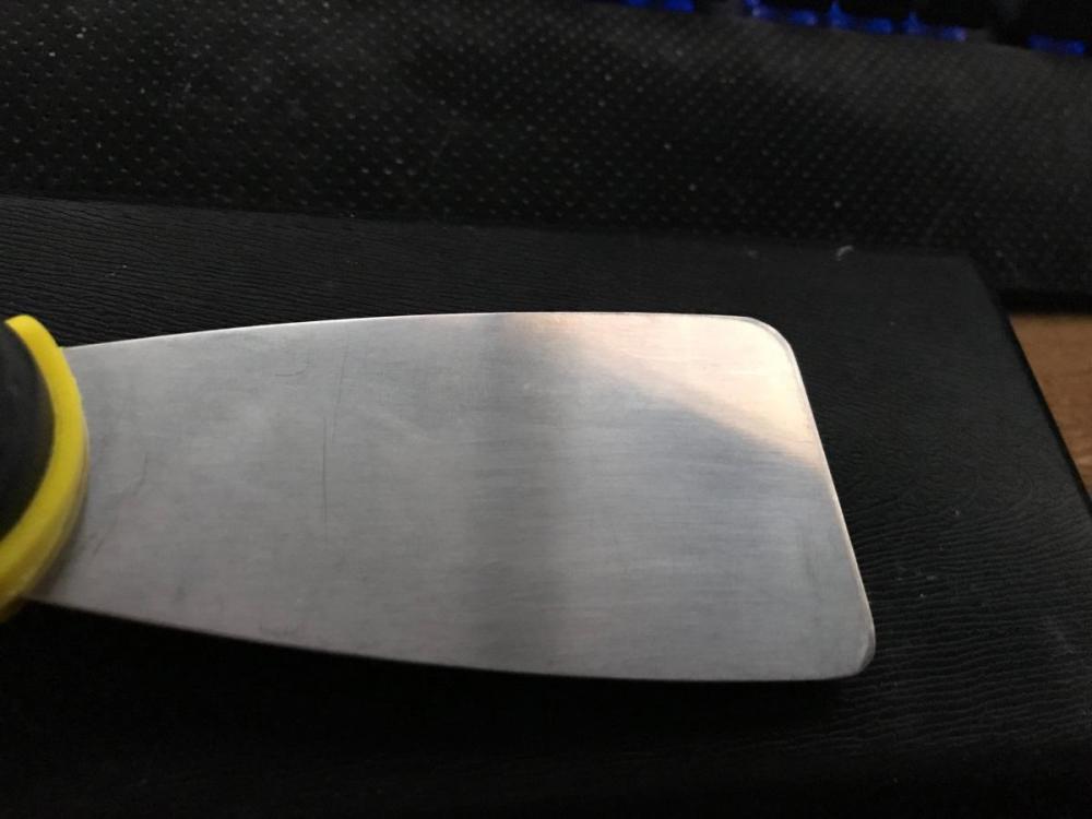

PrBifidus Posté(e) Octobre 20, 2018 Posté(e) Octobre 20, 2018 (modifié) Ca me fait penser que j'ai oublié une modif importante dans ma liste d'hier : Pour éviter d'abîmer les pièces ou le bultak, j'ai arrondi et biseauté la spatule fournie avec la U20. L'idée initiale vient de Devin Montes (si vous ne connaissez pas sa chaine, je vous la recommande chaudement) : Mais n'ayant pas de touret meule, j'ai fait ça avec la Dremmel. Ca marche très bien aussi. Finition au papier de verre, comme lui. Une modif réellement indispensable, amha. Modifié (le) Octobre 20, 2018 par PrBifidus
