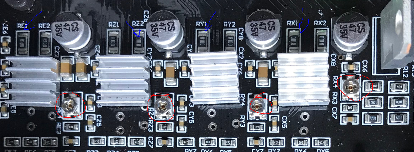

Jean-Claude Garnier Posté(e) Octobre 26, 2018 Posté(e) Octobre 26, 2018 il y a 17 minutes, JYCrois a dit : .. /.. Le problème c'est que la carte contrôleur ne dispose pas de connecteur pour ce moteur supplémentaire Hello Pas grave, il te suffit de trouver un câble en Y, tu drives les deux moteurs avec le même connecteur

JYCrois Posté(e) Octobre 26, 2018 Posté(e) Octobre 26, 2018 à l’instant, Jean-Claude Garnier a dit : Hello Pas grave, il te suffit de trouver un câble en Y, tu drives les deux moteurs avec le même connecteur Sans blague, tu est sur de ce que tu avance ? çà me parait trop facile! il me semble que sur ma prusa I3 j'ai 2 connecteurs, et pour l'intensité çà ne va pas trop tirer sur la carte contrôleur ?
PrBifidus Posté(e) Octobre 26, 2018 Posté(e) Octobre 26, 2018 Faut faire le calcul. Je crois me souvenir qu'ils en parlent ici :
JYCrois Posté(e) Octobre 26, 2018 Posté(e) Octobre 26, 2018 il y a 2 minutes, PrBifidus a dit : Une fois mon problème de potence réglé, J'avais 3mm de décalage aussi. Pour le corriger, j'ai commencé par desserrer les vis qui tiennent les roulettes fixes et j'ai profité du léger jeu dans les trous pour remettre la traverse de niveau : 1 vis desserrée de chaque côté, en diagonale, je redresse, et je resserre. Et la même chose avec les 2 autres vis ensuite, si ça ne suffit pas. Les excentrique n'ont servi qu'à assurer le contact correct avec le profilé. Pour le passage à 2 moteurs, si c'est de toute évidence plus rassurant, il y a beaucoup de témoignages sur la CR10S qui montrent que le résultat n'est pas forcément perceptible. Je ne pense pas que ce soit indispensable pour avoir de bonnes impressions, tu dois pouvoir arriver à un résultat satisfaisant tel quel. Quant à changer la CM, c'est tout à fait possible mais c'est un tout autre projet ; et ce n'est pas moi qui pourrait t'aider là-dessus Merci pour ta réponse, oui j'ai fais exactement la même chose mais je suis maniaque et après avoir triché avec les vis au maximum j'ai encore un bon mm, ce n'est pas non plus une catastrophe sur 300mm mais enfin quand même, non la ou j'ai mal géré c'est avec les excentriques, j'avais serré comme une brute alors que çà n'apportait aucune correction, c'est çà de bricoler tard le soir
Janpolanton Posté(e) Octobre 26, 2018 Posté(e) Octobre 26, 2018 il y a 10 minutes, JYCrois a dit : Sans blague, tu est sur de ce que tu avance ? çà me parait trop facile! il me semble que sur ma prusa I3 j'ai 2 connecteurs, et pour l'intensité çà ne va pas trop tirer sur la carte contrôleur ? Bonjour à tous, C'est tout à fait possible de mettre 2 moteurs identiques en // sur le même driver. Il suffit de doubler la valeur de la tension Vref.
JYCrois Posté(e) Octobre 26, 2018 Posté(e) Octobre 26, 2018 il y a 2 minutes, Janpolanton a dit : Bonjour à tous, C'est tout à fait possible de mettre 2 moteurs identiques en // sur le même driver. Il suffit de doubler la valeur de la tension Vref. Houla je te crois sur parole, je devine que dois envoyé plus d'intensité vu que j'aurai 2 moteurs, tu saurais me dire ou ce situe ce réglage ? éventuellement une photo de la carte contrôleur avec une indication mais la j'abuse , non ?
Janpolanton Posté(e) Octobre 26, 2018 Posté(e) Octobre 26, 2018 à l’instant, JYCrois a dit : éventuellement une photo de la carte contrôleur avec une indication mais la j'abuse , non ? Oui, tu abuses... Surtout que je n'ai pas de U20...
JYCrois Posté(e) Octobre 26, 2018 Posté(e) Octobre 26, 2018 à l’instant, Janpolanton a dit : Oui, tu abuses... Surtout que je n'ai pas de U20... lol bon pas grave je vais chercher, merci pour l'info
PrBifidus Posté(e) Octobre 26, 2018 Posté(e) Octobre 26, 2018 @Janpolanton Eh, là c 'est toi qui abuse. J'en ai fait des photos de la CM de la U20, à ta demande, non ? Les potentiomètres qui permettent de régler la VRef sont indiqués en rouge : Pour le calcul, tu auras besoin des indications en bleu, et de la datasheet de tes moteurs. Le reste est dans le fil que je t'ai donné en réf dans mon précédent message. 1
Yo' Posté(e) Octobre 26, 2018 Posté(e) Octobre 26, 2018 @JYCrois : Il faut faire attention à ce que ton réglage ne dépasse pas l'intensité max du driver. 1
Janpolanton Posté(e) Octobre 26, 2018 Posté(e) Octobre 26, 2018 @PrBifidus J'ai répondu sur le ton de la plaisanterie (et je ne souvenais plus des photos sur le moment ...) Mais je n'irai pas beaucoup plus loin car il faut mesurer la tension Vref et là il faudra une âme charitable pour procéder à la mesure (tension à prendre entre le GND et la curseur métallique du potar). Si la Vref du Z est de 0.6V par exemple, il faudra la régler à 1.2V (avec les 2 moteurs). C'est une première approche, après effectivement, il faut se référer à la datasheet des moteurs et aux formules de calcul. Nota : R100 = 0.1 Ohm 1 1

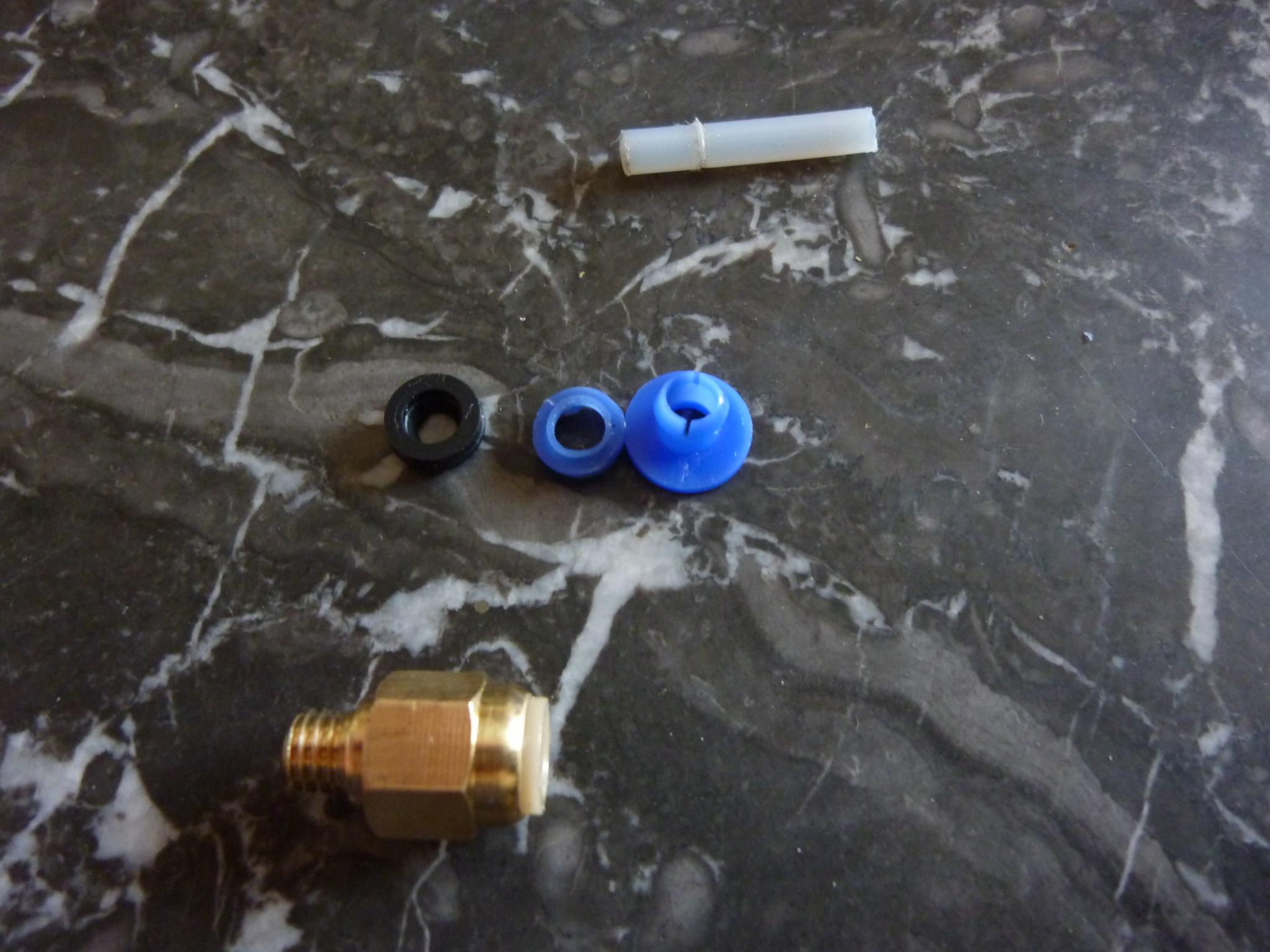

Onclefly Posté(e) Octobre 27, 2018 Auteur Posté(e) Octobre 27, 2018 J'ai tout cela sur mon AM8 ou Anet A8 pour ceux qui si connaisse pas. Mais comme je te l'ai dis je vois aucune différence entre les deux, si U20 imprime vraiment en faisant plus de bruit et va beaucoup moins vite. Bon sinon j'ai deux merde cette nuit, la première, une impression stop en cours de plus de 2 jours qu'il faut que j'arrive à reprendre et finir je sais pas encore comment ? La deuxième, j'ai cela qui s'est cassé : Voir la photo, j'ai eu un mâle fou à retirer le PLA ne voilait plus sortir, j'ai du couper le flexible blanc et la pièce bleu étais cassé. Je sais ni le non de tout cela ni ou trouver des pieces de remplacement, je cherche, merci de votre aide.
Jean-Claude Garnier Posté(e) Octobre 27, 2018 Posté(e) Octobre 27, 2018 (modifié) Ça s'appelle en Anglais des "pneufits" et en Gaule des "raccords pneumatiques" destinés au départ à la construction d'automatismes industriels. Ceux-là sont filetés au pas de M6x100 Le bidule blanc, c'est du tube en Téflon. Tu peux trouver ça sur Amazonzon Voir ici >>>> Modifié (le) Octobre 27, 2018 par Jean-Claude Garnier
Onclefly Posté(e) Octobre 27, 2018 Auteur Posté(e) Octobre 27, 2018 (modifié) Merci de ton aide, je me disais bien que cela était des raccords pneumatique de l'industrie. Le tube en Téflon c'est du 4mm/2mm ? Celui ci : ICI Le raccord celui ci : ICI Je crois que sur Amazone ce lien est mieux : ICI Que ton lien. Il va me falloir cela rapidement, je crois que grossiste3D est plus rapide. Je crois que ce raccord est mieux : ICI Modifié (le) Octobre 27, 2018 par Onclefly
