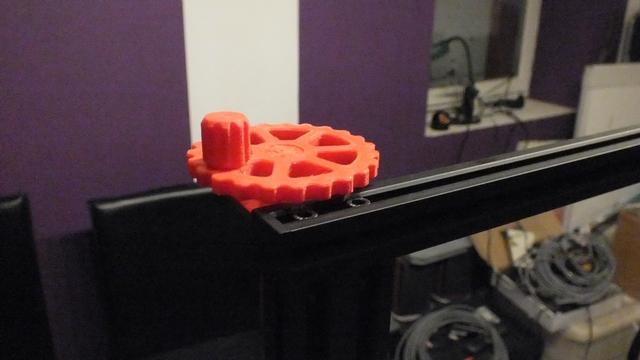

rmlc460 Posté(e) Octobre 30, 2018 Partager Posté(e) Octobre 30, 2018 Sauf que je viens de penser à kekchose qui me chagrine. Les tiges sont déjà courtes, d'origine. J'ai mis sur les deux machines cette roue de manœuvre manuelle. Impossible de me souvenir ou je l'ai trouvée, en tous cas elle n'est pas sur Thingiverse... Pourtant, elle est bien plus pratique que tout ce que j'avais trouvé jusqu'à présent! Et du coup, va falloir la modifier pour choper la poulie du kit... à partir du STL sous Sketchup, les boules!!! Déjà, je viens de me taper les boutons de plateau, parce que je voulais les mêmes que sur la CR-10, qui sont très cool, mais qu'il a fallu que je reprenne l'empreinte des boutons d'origine de la U20, que bien sur c'est pas les mêmes que l'autre... Que des emmerdes et des prises de tête, je vous dis, la 3D... Lien vers le commentaire Partager sur d’autres sites More sharing options...
CacaoTor Posté(e) Octobre 31, 2018 Partager Posté(e) Octobre 31, 2018 (modifié) Il y a 2 heures, rmlc460 a dit : Sauf que je viens de penser à kekchose qui me chagrine. Les tiges sont déjà courtes, d'origine. J'ai mis sur les deux machines cette roue de manœuvre manuelle. Impossible de me souvenir ou je l'ai trouvée, en tous cas elle n'est pas sur Thingiverse... Pourtant, elle est bien plus pratique que tout ce que j'avais trouvé jusqu'à présent! Et du coup, va falloir la modifier pour choper la poulie du kit... à partir du STL sous Sketchup, les boules!!! Déjà, je viens de me taper les boutons de plateau, parce que je voulais les mêmes que sur la CR-10, qui sont très cool, mais qu'il a fallu que je reprenne l'empreinte des boutons d'origine de la U20, que bien sur c'est pas les mêmes que l'autre... Que des emmerdes et des prises de tête, je vous dis, la 3D... Les tiges du kit font 534mm (information du vendeur également). C'est vrai que ça pourrait être juste... EDIT : pinaise mon colis a déjà quitté la Chine oO Modifié (le) Octobre 31, 2018 par CacaoTor Lien vers le commentaire Partager sur d’autres sites More sharing options...

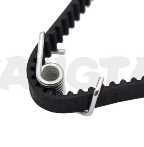

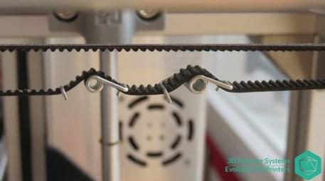

rmlc460 Posté(e) Novembre 3, 2018 Partager Posté(e) Novembre 3, 2018 Tiens, je viens de trouver quelque chose que je ne connaissais pas. Bon, d'accord, dans les cas des V-slot, ce n'est pas d'une utilité folle, parce que ça doit frotter sur l'alu, mais dans d'autres cas, pourquoi pas: des ressorts de pince à linge à la place des tendeurs. En tous cas, je trouve le système ingénieux, même s'il ne pourra pas non plus s'adapter sur la courroie haute, qui fera plusieurs tours... Lien vers le commentaire Partager sur d’autres sites More sharing options...

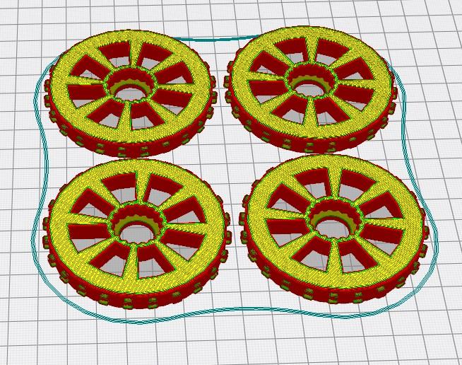

rmlc460 Posté(e) Novembre 3, 2018 Partager Posté(e) Novembre 3, 2018 Ok, c'est bien normal! Alors du coup vu que pour une fois je suis dans le bon post, je vous remets une couche de ma dernière publication Thingiverse du samedi soir qui est passée aux oubliettes AlphaWise U20 Bed Knobs A imprimer par 4, compter 4 bonnes heures à 10% infill, couches 0.2, 80mm/s, sans supports. Sous Cura, positionner les modèles à +et- 35mm en carré, ça passe Ils viennent chapeauter les boutons d'origine, qui les retiennent. Pas de colle, démontable. J'ai redessiné ceux que j'avais trouvé pour la CR-10 -(Thing N°2408748), merci au concepteur pour l'idée. 1 Lien vers le commentaire Partager sur d’autres sites More sharing options...
CacaoTor Posté(e) Novembre 3, 2018 Partager Posté(e) Novembre 3, 2018 il y a 8 minutes, rmlc460 a dit : Ok, c'est bien normal! Alors du coup vu que pour une fois je suis dans le bon post, je vous remets une couche de ma dernière publication Thingiverse du samedi soir qui est passée aux oubliettes AlphaWise U20 Bed Knobs A imprimer par 4, compter 4 bonnes heures à 10% infill, couches 0.2, 80mm/s, sans supports. Sous Cura, positionner les modèles à +et- 35mm en carré, ça passe Ils viennent chapeauter les boutons d'origine, qui les retiennent. Pas de colle, démontable. J'ai redessiné ceux que j'avais trouvé pour la CR-10 -(Thing N°2408748), merci au concepteur pour l'idée. Non non j'avais noté. J'ai été ton premier like sur Thingiverse ^^ Lien vers le commentaire Partager sur d’autres sites More sharing options...
rmlc460 Posté(e) Novembre 3, 2018 Partager Posté(e) Novembre 3, 2018 Merci. Depuis, j'ai modifié le STl, il n'était pas parfait au niveau du tour de la molette. Là, je suis en train de me faire les 4 d'un coup, et l'enfant se présente mieux. C'est pas ça qui va arranger ma vitre bombée, mais bon... Lien vers le commentaire Partager sur d’autres sites More sharing options...
