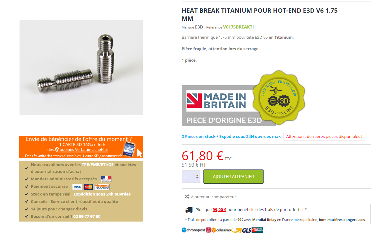

Onclefly Posté(e) Novembre 8, 2018 Auteur Posté(e) Novembre 8, 2018 Savez vous ou on peut trouver des Heat break Inox ?
Janpolanton Posté(e) Novembre 8, 2018 Posté(e) Novembre 8, 2018 Salut, Tu tapes"Heat break inox" dans ton moteur de recherche préféré et hop! Exemples : https://3delectroshop.fr/heat-break/303-tube-m6x23-inox-pour-extrudeur-chimera-175mm-avec-teflon.html https://www.grossiste3d.com/174-guide-fil-heat-break
Phoquounet Posté(e) Novembre 8, 2018 Posté(e) Novembre 8, 2018 Pour ma part je cherche sur eBay, si tu n’es pas pressé les prix des vendeurs chinois sont très intéressants niveau tarifs. https://rover.ebay.com/rover/0/0/0?mpre=https%3A%2F%2Fwww.ebay.fr%2Fulk%2Fitm%2F272782075422
Janpolanton Posté(e) Novembre 8, 2018 Posté(e) Novembre 8, 2018 @Phoquounet Tu es sûr que c'est de l'inox sur ton lien ebay?
philou15 Posté(e) Novembre 8, 2018 Posté(e) Novembre 8, 2018 Hello Super topic plein d'info mais je ne vois pas les buses ni la ref pour le hotend car les fils il sont pris dedans donc si on veut changer le hotend faut tout demonter et refaire le cablage dans le boitier ? En buse moi je trouve ça ça devrait faire le job.. ? https://www.gearbest.com/3d-printer-parts/pp_540278.html?wid=1433363 Sinon j'ai trouver ça pas cher mais faut anticipé : vous en pensez quoi ? tube teflon je trouve ça https://fr.aliexpress.com/item/1M-3D-Printer-PTFE-Tube-for-Long-distance-3D-Printer-J-head-Hotend-for-1-75mm/32631454358.html?spm=a2g0w.search0103.3.29.4aa762b5pYqxBw&ws_ab_test=searchweb0_0,searchweb201602_1_10065_10068_319_10892_317_10696_5728811_453_10084_454_10083_10618_10304_10307_10820_10821_537_10302_536_10843_5730111_5733211_328_5733311_10059_10884_5732711_5733411_10887_100031_5731011_321_322_10103_10913_10912_5733611_5729111_5733111_5733511,searchweb201603_55,ppcSwitch_0&algo_expid=45d6c0e6-8886-46a7-9504-43f0c35be5b4-4&algo_pvid=45d6c0e6-8886-46a7-9504-43f0c35be5b4 Aiguille nettoyage https://fr.aliexpress.com/item/10-pcs-lot-Reprap-Ultimaker-Makerbot-buse-de-nettoyage-aiguille-0-2mm-0-25mm-0-3mm/32920052377.html?spm=a2g0w.search0104.3.2.13621132h0NaFD&ws_ab_test=searchweb0_0%2Csearchweb201602_1_10065_10068_319_10892_317_10696_5728811_453_10084_454_10083_10618_10304_10307_10820_10821_537_10302_536_10843_5730111_5733211_328_5733311_10059_10884_5732711_5733411_10887_100031_5731011_321_322_10103_10913_10912_5733611_5729111_5733111_5733511%2Csearchweb201603_55%2CppcSwitch_0&algo_pvid=db94ed18-a9d0-4ee2-bbc3-215a1d91415b&algo_expid=db94ed18-a9d0-4ee2-bbc3-215a1d91415b-0 https://fr.aliexpress.com/item/2Pcs-3D-printer-extruder-Miniature-drill-bit-0-2-0-3-0-35-0-4-0/32476784354.html?spm=a2g0w.search0104.3.15.13621132h0NaFD&ws_ab_test=searchweb0_0,searchweb201602_1_10065_10068_319_10892_317_10696_5728811_453_10084_454_10083_10618_10304_10307_10820_10821_537_10302_536_10843_5730111_5733211_328_5733311_10059_10884_5732711_5733411_10887_100031_5731011_321_322_10103_10913_10912_5733611_5729111_5733111_5733511,searchweb201603_55,ppcSwitch_0&algo_expid=db94ed18-a9d0-4ee2-bbc3-215a1d91415b-2&algo_pvid=db94ed18-a9d0-4ee2-bbc3-215a1d91415b Citer Ajouter aux favoris
Kawasakix Posté(e) Novembre 8, 2018 Posté(e) Novembre 8, 2018 Bonjour, Quel est l'intérêt de prendre de l'inox ? 1
Phoquounet Posté(e) Novembre 8, 2018 Posté(e) Novembre 8, 2018 Honnêtement je ne sais pas. En revanche, je pense qu’il n’existe pas 50 matière pour fabriquer ça, et c’est une pièce qui va être chauffé régulièrement donc peux sujette à l’oxydation (a mon sens, corrigez moi si je me trompe) et qui ne sera pas en contact avec de l’eau. Après pourquoi cherches tu un heatbreak en inox ?
Janpolanton Posté(e) Novembre 8, 2018 Posté(e) Novembre 8, 2018 (modifié) Je ne sais pas quels sont les critères de choix de l'inox de @Onclefly En m'avançant, je dirais une mauvaise conductivité thermique (16.3 watt par mètre-kelvin (W⋅m-1⋅K-1) Le mieux dans ce cas étant l'alliage de titane grade 5 (7.1 watt par mètre-kelvin (W⋅m-1⋅K-1), mais là le prix pique les yeux (et pas que...) Modifié (le) Novembre 8, 2018 par Janpolanton

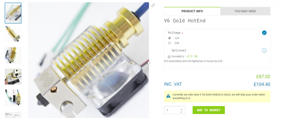

Phoquounet Posté(e) Novembre 8, 2018 Posté(e) Novembre 8, 2018 En effet c’est pas donné !! Comme les buses avec une pointe en ruby à 100€/piece https://www.ldlc.com/fiche/PB00258274.html?gclid=EAIaIQobChMIpoWFxMvE3gIVdijTCh2oNA5lEAQYAiABEgKRSPD_BwE Puis bon, je pense qu’il est raisonnable de se rappeler que la plupart d’entre nous sont des amateurs, et font ça pour le plaisir. Du coup, investir dans des pièces beaucoups plus coûteuse pour une amélioration de qualité de 2 ou 3% voir moins, qui ne seront même pas perceptible, me parait tout à fait inutile.
Janpolanton Posté(e) Novembre 8, 2018 Posté(e) Novembre 8, 2018 (modifié) Exact! C'est pour ça qu'un heat break inox est un bon compromis. Remarque bien qu'on peut aller encore plus loin que le couple Titanium / Olsson Ruby. Il suffit d'y ajouter une hotend anodisée or et la boucle sera bouclée. Bling! bling... Modifié (le) Novembre 8, 2018 par Janpolanton 1 1
Onclefly Posté(e) Novembre 8, 2018 Auteur Posté(e) Novembre 8, 2018 Pourquoi en Inox, pour raison de solidifier, car j'en ai déjà cassé plein. En Inox je pense cela plus solide tout simplement. J'ai taper HeatBreak Hotend inox mais j'ai trouer que des alliages. C'est pourquoi ma question, si vous avez des bons lien pas cher en différente taille. merci
Phoquounet Posté(e) Novembre 8, 2018 Posté(e) Novembre 8, 2018 Comment t’as réussi à casser ça !? L’inox n’est pas un métal à part entière, l’inox EST un alliage donc forcément si tu cherches des heatbreak en inox, ce sera un alliage (généralement acier avec plus de 10% de chrome) De plus, la seule particularité de l’inox (par rapport à l’acier) est d’etre Inoxydable, mais pas plus solide. 1
Onclefly Posté(e) Novembre 8, 2018 Auteur Posté(e) Novembre 8, 2018 Ben les HeatBreak Hotend livré avec les imprimantes 3D sont de mauvais qualité. j'en ai cassé 2 en serrant surement trop fort. C'est pour cela que je cherche des HeatBreak Hotend plus solide est l'inox me semblé un bon comprime.
Jean-Claude Garnier Posté(e) Novembre 8, 2018 Posté(e) Novembre 8, 2018 (modifié) J'veux pas dire, mais je crois que TOUS les heatbreaks sont en inox, mais bon.... Facile à vérifier, l'inox n'est pas attiré par un aimant (ou mal) De toutes façons, vu ce qui reste comme métal entre inter et exter, faut pas serrer comme une brute. Au bout de trois ou quatre casses, t'inquiètes pas, tu auras "étalonné" ta force. Modifié (le) Novembre 8, 2018 par Jean-Claude Garnier 1
