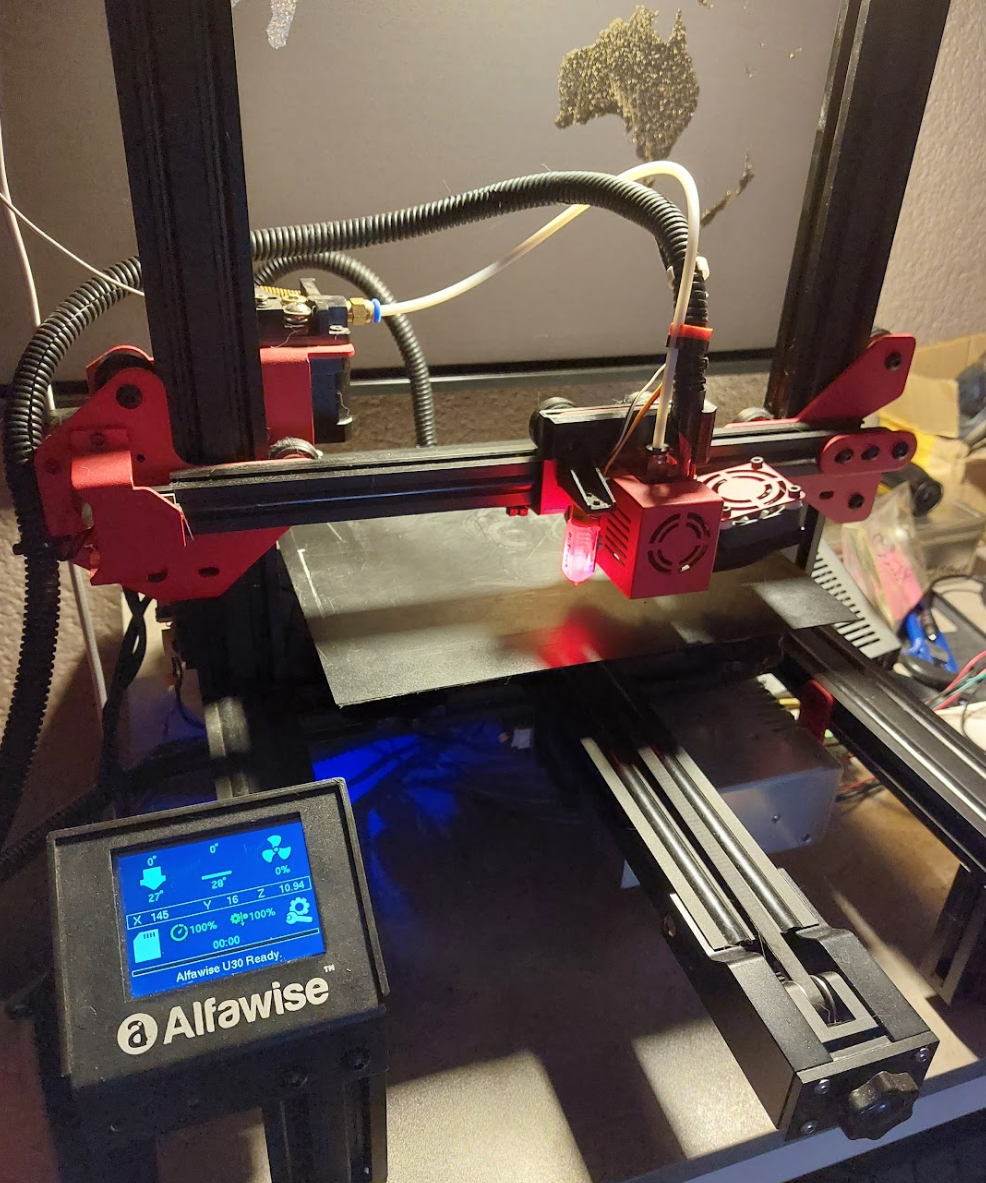

rhcpdu13 Posté(e) Novembre 4, 2021 Posté(e) Novembre 4, 2021 (modifié) il y a 21 minutes, Epsylon3 a dit : l'env alfawise_U20 définit avec -DU20 en ligne de commande justement, vs -DU30 pour l'U30, c'est justement la seule difference entre les 2 la taille du bed D'accord, mais mon problème est le même en ne changeant que plateformio.ini (hormis de forcer mon écran a la version 1.2) En gros quand je fais un auto home. la buse va bien taper le contact, le plateau vas bien taper le contact aussi, mais lors de la phase pour aller palper le plateau, celui ci ne retourne pas au centre, il reste au fond (coté contact) en se déplacant de qq mm, et donc le palpage se fait dans le vide... c'est pour ca que je me suis dit quil y avait peut etre un parametre supplémentaire à faire pour "forcer" les dimensions du plateau. Ok je note ca des que j'ai réussi a resoudre ce problème je peux essayer le nouveau framework Désolé je suis pas trop expert dans tout ca, mais j'aime bien apprendre Modifié (le) Novembre 4, 2021 par rhcpdu13

rhcpdu13 Posté(e) Novembre 4, 2021 Posté(e) Novembre 4, 2021 à l’instant, Epsylon3 a dit : Sinon oui le bltouch ne positionne pas au centre de Y, seulement X... pour eviter de sonder sur une piece imprimée en cas de reprise d'impression apres coupure Ah oui mais nan, là, il descend dans le vide et ma buse tape sur le plateau et pas le bltouch (bon j'ai peut être pas reprécisé mais ça ma fait tilt, j'ai le fang de daemoncrak, cela a peut etre une incidence ?)
Epsylon3 Posté(e) Novembre 4, 2021 Posté(e) Novembre 4, 2021 (modifié) tu aurais une photo de ton bltouch + buse ? faudra pt ajuster les offsets du bltouch dans ce cas... Modifié (le) Novembre 4, 2021 par Epsylon3
rhcpdu13 Posté(e) Novembre 4, 2021 Posté(e) Novembre 4, 2021 Bien sur [emoji4]Envoyé de mon SM-G988B en utilisant Tapatalk
Epsylon3 Posté(e) Novembre 4, 2021 Posté(e) Novembre 4, 2021 (modifié) arf yep, ca explique ton soucis, y'a l'offset Y a corriger... voir la position du G28 Z a ce niveau dans Configuration.h #define Z_SAFE_HOMING #if ENABLED(Z_SAFE_HOMING) #define Z_SAFE_HOMING_X_POINT X_CENTER // X point for Z homing //#define Z_SAFE_HOMING_Y_POINT Y_CENTER// Y point for Z homing #define Z_SAFE_HOMING_Y_POINT PROBING_MARGIN #endif change le Y a qqchose de plus adapté... genre 30 ou 50 ah oui sinon tu peux aussi utiliser/tester cette interface (TFT_COLOR_UI) je passe souvent de l'un a l'autre pour mes tests ou Pull Requests. Reste a voir ce que tu preferes, c'est assez différent Modifié (le) Novembre 4, 2021 par Epsylon3
rhcpdu13 Posté(e) Novembre 4, 2021 Posté(e) Novembre 4, 2021 il y a 2 minutes, Epsylon3 a dit : arf yep, ca explique ton soucis, y'a l'offset Y a corriger... voir la position du G28 Z a ce niveau dans Configuration.h #define Z_SAFE_HOMING #if ENABLED(Z_SAFE_HOMING) #define Z_SAFE_HOMING_X_POINT X_CENTER // X point for Z homing //#define Z_SAFE_HOMING_Y_POINT Y_CENTER// Y point for Z homing #define Z_SAFE_HOMING_Y_POINT PROBING_MARGIN #endif change le Y a qqchose de plus adapté... genre 30 ou 50 D'accord, bon je suis une bille... du genre : #define Z_SAFE_HOMING_Y_POINT 30// Y point for Z homing ou #define Z_SAFE_HOMING_Y_POINT 30_CENTER// Y point for Z homing
Epsylon3 Posté(e) Novembre 4, 2021 Posté(e) Novembre 4, 2021 (modifié) 30 ou Y_CENTER Modifié (le) Novembre 4, 2021 par Epsylon3
