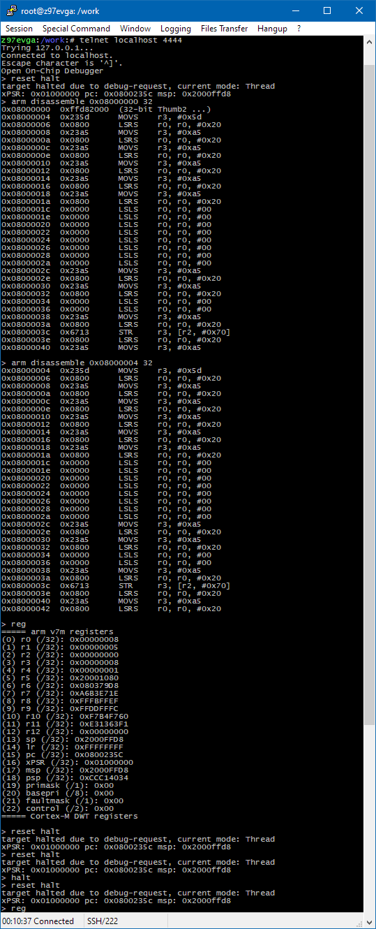

Epsylon3 Posté(e) Juillet 30, 2021 Posté(e) Juillet 30, 2021 Ok.. en tout cas c'est pas simple, il me faudrait un vrai débogueur pas a pas pour comprendre ou ca crashe... meme en vidant le setup() ca semble faire pareil...
Hobi Posté(e) Juillet 30, 2021 Posté(e) Juillet 30, 2021 Hmmm avec jtag ca devrait être mieux que le stlink… mais même avec le stlink on devrait déjà avoir une bonne idée du problème . Bon c’est sûr ça va t’obliger à rouvrir le capot …. mais tu as le hw qui va bien. J’ai une sonde jtag si nécessaire . j’ai regardé le dernier code 2.9.0.1 et il y a beaucoup de changements… j’ai recompile en 5 axes et ça a l’air d’être ok!
Epsylon3 Posté(e) Juillet 30, 2021 Posté(e) Juillet 30, 2021 (modifié) j'ai le stlink connecté en permanence ici.. sur le connecteur SWD mais je ne crois pas que VSCode permette le pas à pas avec lui, du moins j'ai pas trouvé comment faire... ca semble lancer OpenOCD mais je ne connais pas cet outil... Modifié (le) Juillet 30, 2021 par Epsylon3
Invité Posté(e) Juillet 30, 2021 Posté(e) Juillet 30, 2021 il y a 15 minutes, Epsylon3 a dit : j'ai le stlink connecté en permanence ici.. sur le connecteur SWD mais je ne crois pas que VSCode permette le pas à pas avec lui, du moins j'ai pas trouvé comment faire... ca semble lancer OpenOCD mais je ne connais pas cet outil... pour le stlink et openocd regarde ici (message Posté(e) Juillet 28, 2020) Mais le debugger date des année 70 (unix):
Epsylon3 Posté(e) Juillet 30, 2021 Posté(e) Juillet 30, 2021 oui, ca semble fonctionner sous linux, j'ai utilisé ce tuto : http://www.rudi-horn.de/Home/7-debugging-the-stmf-with-an-st-linkv-and-openocd le pas a pas et les breakpoints semblent fonctionner.. faut que je lise le manuel pour les commandes de base...
Epsylon3 Posté(e) Juillet 30, 2021 Posté(e) Juillet 30, 2021 (modifié) j'ai pas de jtag, juste le SWD du stlink... usb à 2 €... et de toute facon faudrait souder sur le chip pour la connecter en mode jtag l'alim est coupée, pas de risques... le stlink alimente la carte... l'ecran et la SD... je suis habitué... je m'en sers pour uploader les firmwares sans toucher à la carte SD... oui le jtag est désactivé, pour libérer des pins utilisés par la carte... mais pas le SWD... pour permettre le débogage en théorie... sauf que j'ai l'impression qu'ils font tout pour rendre inutilisable les stlink à 2€ dans les plugins vscode Mais ca sert principalement à flasher... et cette partie marche plutot bien Marlin veut virer le framework maple fait pour les STM32F1... et le remplacer par le nouveau framework ST générique... mais ca boote pas, cf page précédente... Modifié (le) Juillet 30, 2021 par Epsylon3
Epsylon3 Posté(e) Juillet 31, 2021 Posté(e) Juillet 31, 2021 (modifié) Bon, j'ai finalement isolé le probleme... et trouvé comment débugger en pas à pas dans vscode... Je laisse ma config locale (launch.json) ici pour référence car ca n'a pas été facile de trouver des infos la dessus.. il faut l'extension Cortex Debug aussi je pense... { // Utilisez IntelliSense pour en savoir plus sur les attributs possibles. // Pointez pour afficher la description des attributs existants. // Pour plus d'informations, visitez : https://go.microsoft.com/fwlink/?linkid=830387 "version": "0.3.0", "configurations": [ { "showDevDebugOutput": true, "cwd": "${env:USERPROFILE}\\.platformio\\packages\\tool-openocd\\bin", "executable": "${workspaceFolder}\\.pio\\build\\STM32F103VE_longer\\firmware.elf", "name": "Debug STM32", "request": "launch", "type": "cortex-debug", "armToolchainPath": "${env:USERPROFILE}\\.platformio\\packages\\toolchain-gccarmnoneeabi@1.90201.191206\\bin", "servertype": "openocd", "device": "stlink", "configFiles": [ "..\\scripts\\interface\\stlink.cfg", "..\\scripts\\target\\stm32f1x.cfg" ] } ] } Modifié (le) Juillet 31, 2021 par Epsylon3

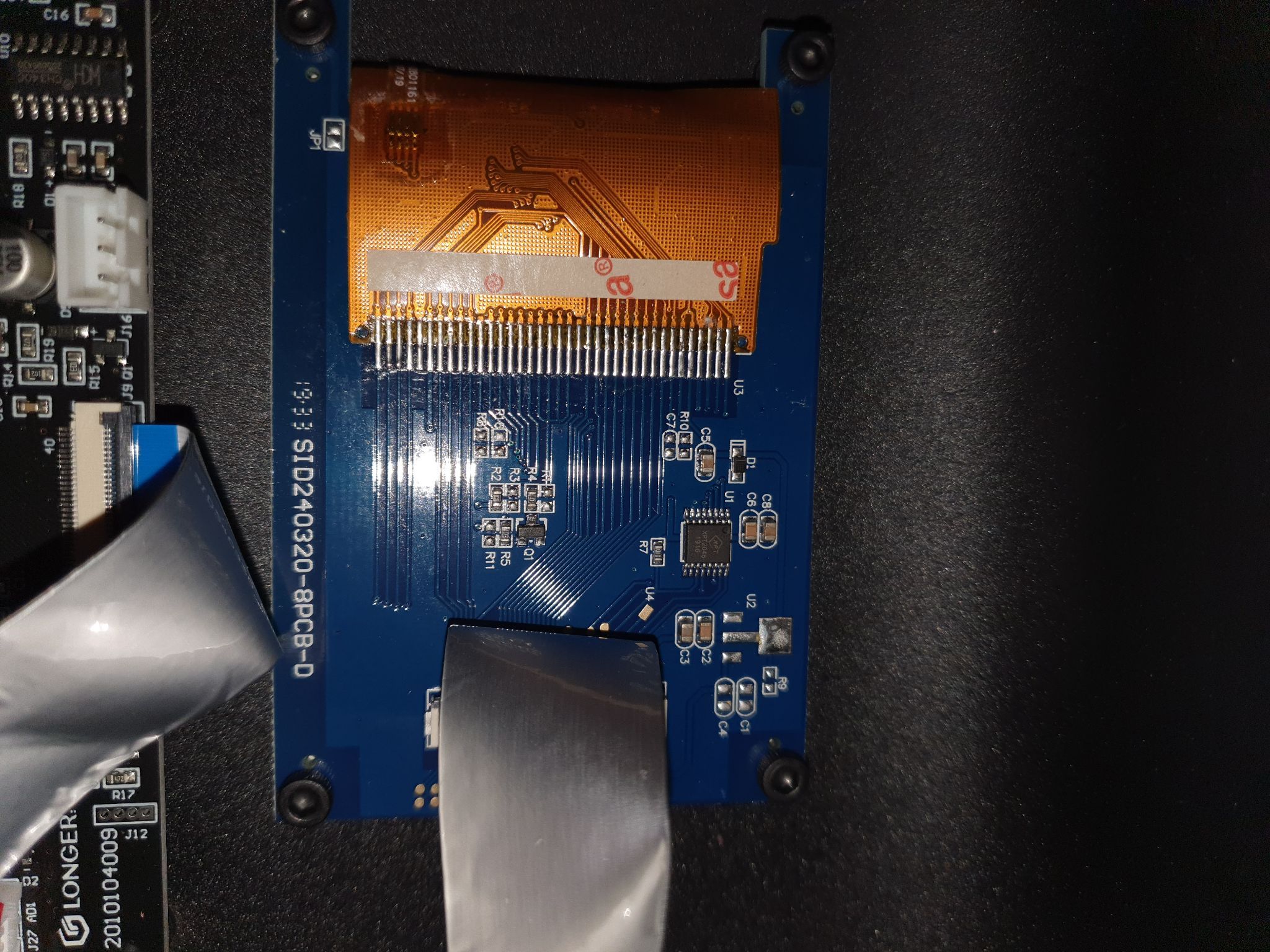

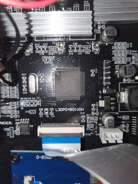

David91 Posté(e) Septembre 2, 2021 Posté(e) Septembre 2, 2021 Bonjour a tous, étant complètement novice, j'ai du mal a comprendre les manipulations à faire pour l'installation de Marlin. J'ai une Longer Lk1, avec une carte L3DP04B01V0H et pour l'écran je n'ai que ce N° SID240320-8PCB-D. J'envisage d'installer Marlin pour ensuite avoir un BL Touch, mais d'abord il faudrait déjà savoir si cela est possible sur ma version. J'y connait pas grand chose en programmation, malgré les divers tutos ou vidéos voir même les forums, je suis perdu dans toutes les versions et manipulations à faire ou non. si une âme charitable pouvait m'orienté la dessus, je l'en remercie.

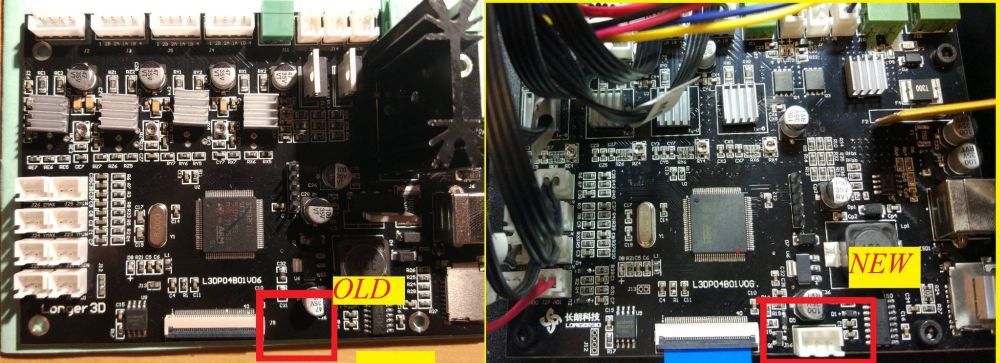

Epsylon3 Posté(e) Septembre 2, 2021 Posté(e) Septembre 2, 2021 (modifié) A priori ils ont principalement changé les gros connecteurs de l'alim et du bed... par rapport à la V0G. Sinon le touchscreen ca doit être TS_V19 Les précédentes : Modifié (le) Septembre 2, 2021 par Epsylon3
David91 Posté(e) Septembre 2, 2021 Posté(e) Septembre 2, 2021 il y a 10 minutes, Epsylon3 a dit : A priori ils ont principalement changé les gros connecteurs de l'alim et du bed... par rapport à la V0G. Sinon le touchscreen ca doit être TS_V19 Les précédentes : Bonjour, pour ma LK1, existe t il une version de marlin déjà compilé (sans bl touch pour le moment), sans avoir a modifier la programmation (je le redit je suis totalement novice la dedans) ??? merci
