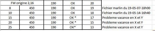

Acidounet Posté(e) Mai 14, 2019 Posté(e) Mai 14, 2019 (modifié) Il y a 3 heures, Hobi a dit : Il reste un bug du genre au milieu d’un print ça fait un homing sur un axe.... possible. pour le reste dis nous. J’ai un setup de debug monstrueux maintenant J ai eu le problème lors de mes dernièrs test. Formatage de la sd a régler le probleme. Je vais relancer une série de test d ici 1h. C est quoi le jerk normal pour vous ? Je vais garder l accélération à 450 et remonter le jerk petit à petit Modifié (le) Mai 14, 2019 par Acidounet

Acidounet Posté(e) Mai 14, 2019 Posté(e) Mai 14, 2019 (modifié) Ben écoute c est ce qui a réglé le problème chez moi en impression par SD. Ca partait un coup sur X ou sur Y et ça reprenait. Depuis le format plus de soucis ! Arrete de chercher les petits cafard a tuer !!!! T en as deja assez fait edit : Gitdesktop / VS / compile et GO test !!!!!! EDIT : Bon Bug reglé c est clair !!! Alors à partir de 20 de Jerk c'est quand même violent mais ça fonctionne super bien la pièce est propre jusqu à 25 de Jerk. Je n irai pas plus haut quand même . 15 à 18 semble pas mal. avveleration ben 450 ca roule Apres reste le nouveau Bug @Hobi j Modifié (le) Mai 14, 2019 par CacaoTor 1
Hobi Posté(e) Mai 14, 2019 Posté(e) Mai 14, 2019 (modifié) @Acidounet tu m'as dit de partir en vacances... c'est fait! Je regarde ton tableau, pas de probleme de tete qui part sur le cote a faible vitesse??? Modifié (le) Mai 14, 2019 par Hobi 1

Acidounet Posté(e) Mai 14, 2019 Posté(e) Mai 14, 2019 il y a 5 minutes, Hobi a dit : @Acidounet tu m'as dit de partir en vacances... c'est fait! Je regarde ton tableau, pas de probleme de tete qui part sur le cote a faible vitesse??? Si si sur X et/ou sur Y et même après formatage. Je ne l ai pas eu en dessous de 20 de Jerk (coïncidence à mon avis) mais je relance une série de test pour voir
Hobi Posté(e) Mai 14, 2019 Posté(e) Mai 14, 2019 il y a une heure, Acidounet a dit : Si si sur X et/ou sur Y et même après formatage. Je ne l ai pas eu en dessous de 20 de Jerk (coïncidence à mon avis) mais je relance une série de test pour voir Oui oui. Si c est confirmé sans tête baladeuse à basse vitesse je vais regarder le niveau des buffers...
Acidounet Posté(e) Mai 14, 2019 Posté(e) Mai 14, 2019 (modifié) @Hobi est il possible que le fichier eeprom sur la SD foute la merde ? Je l ai supprimé et j en suis a 5 impressions sans soucis avec un Jerk a 18, bon vu que le bug est aléatoire ..... contenu supposé du fichier : suppression du capteur de filament (je l ai dégager directement dans marlin) + test Jerk Petite vidéo de Jerk 18 / accélération a 450 et vitesse 190 mm/s https://www.youtube.com/watch?v=r-AJf1ZEQ4Y Modifié (le) Mai 14, 2019 par Acidounet 1
