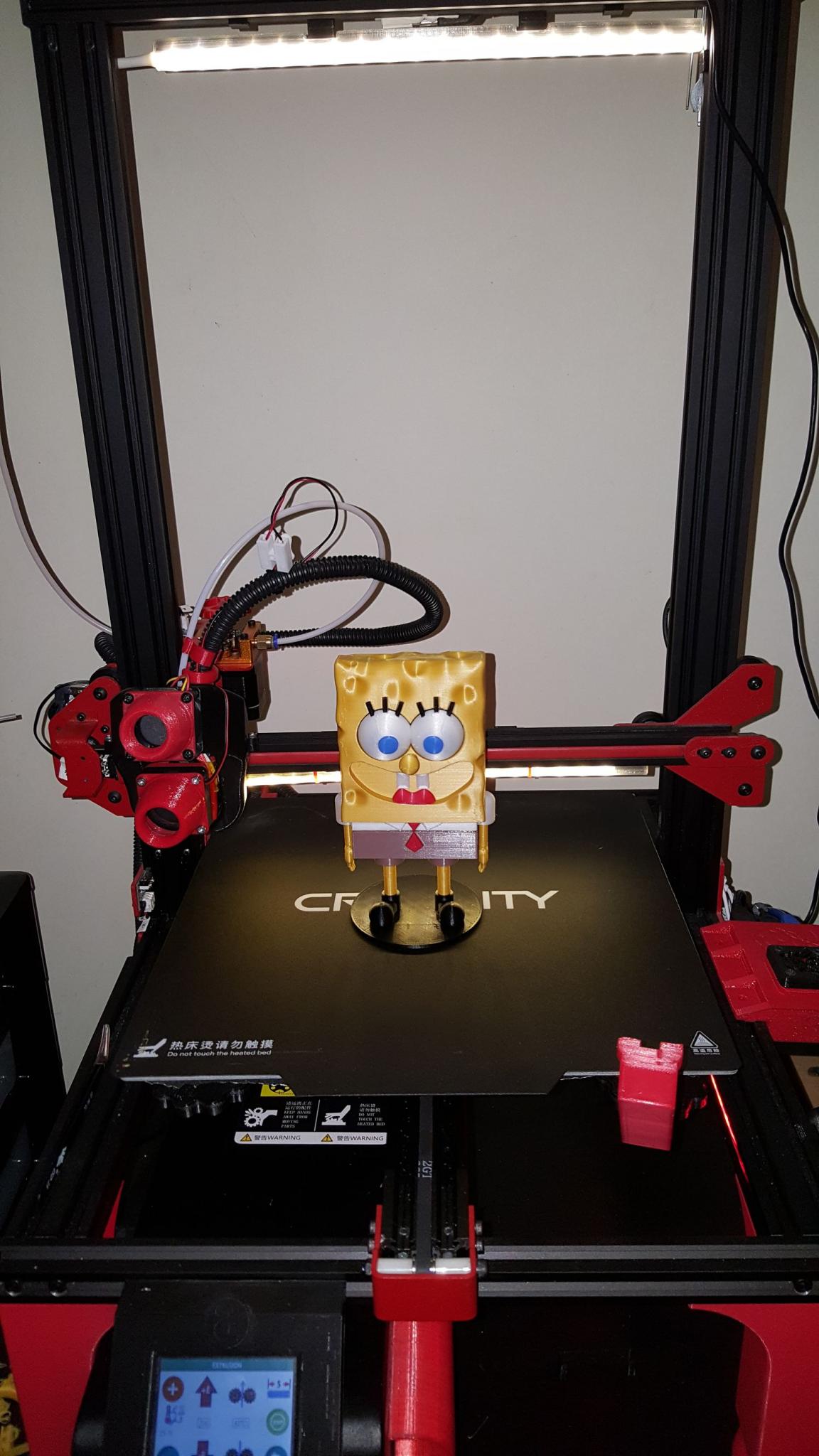

jipee Posté(e) Janvier 29, 2019 Posté(e) Janvier 29, 2019 PLA 3D870 filament-abs ROUGE a priori il passe bien , température 200-210° plateau 65° sur miroir non poncé pour une bonne accroche , j'ai pas encore pu testé en 0.1 pour l'instant ni la ré-cuisson , ça va etre fait des que possible !

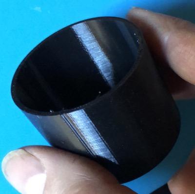

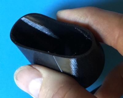

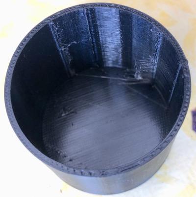

MacMarc04 Posté(e) Mars 19, 2019 Posté(e) Mars 19, 2019 (modifié) Bonjour, Je viens de tester en vitesse le filament FILAMENT PRÉCISION FLEXIBLE 1.75MM 800G NOIR de chez 3D Online, en imprimant un bouchon souple pour une gaine de 40 mm de diamètre. Je voulais au départ commander leur Premium, dont j'avais vu sur Youtube qu'il était assez facile, mais comme il était "en rupture", j'ai profité de la promo sur le "Précision" . Super content: sans aucune modification de l'Alfawise U20 (extrudeur en plastique monté d'origine, avec une légère avancée du trou pour le filament vers les roulettes de l'extrudeur), j'ai imprimé avec autant de facilité que si c'était du PLA "classique". Entre parenthèses, si quelqu'un connaît les références pour cet extrudeur, ça m'intéresse, au cas où celui-ci viendrait à lâcher... Mes réglages: - ai diminué la vitesse à 30 mm/s par sécurité, mais vu la bonne adhérence dès le premier dépôt de plastique, on peut probablement accélérer un peu sans problèmes. - la rétraction à 3 mm au lieu de 5 suivant conseils vus sur le web. Peut-être pas une bonne idée vu les bavures et fils que l'on peut voir à l'intérieur, mais étant pressé, devant profiter d'un jour de récup. et du beau temps pour installer la gaine dans le jardin, je préfère quelques bavures que des problèmes d'impression... A affiner cependant. - ai laissé la température à 210 (température préconisée: 200 à 230). Côté quantité d'extrusion, je l'ai augmentée à 120% via l'écran tactile de la U20 en cours d'impression, ayant constaté que le remplissage ne touchait pas suffisamment les parois. Pour les prints suivants (ou j'ai prévu le trou pour passer le câble ) , j'ai passé le multiplicateur d'extrusion de 0,90 à 1.10 dans Simplify 3D, ce qui devrait faire l'affaire. Modifié (le) Mars 19, 2019 par MacMarc04 Erreur: ce n'est pas du TPU mais bien du PLA Flexible... Quoique... Ça dépend où on regarde dans leur fiche...

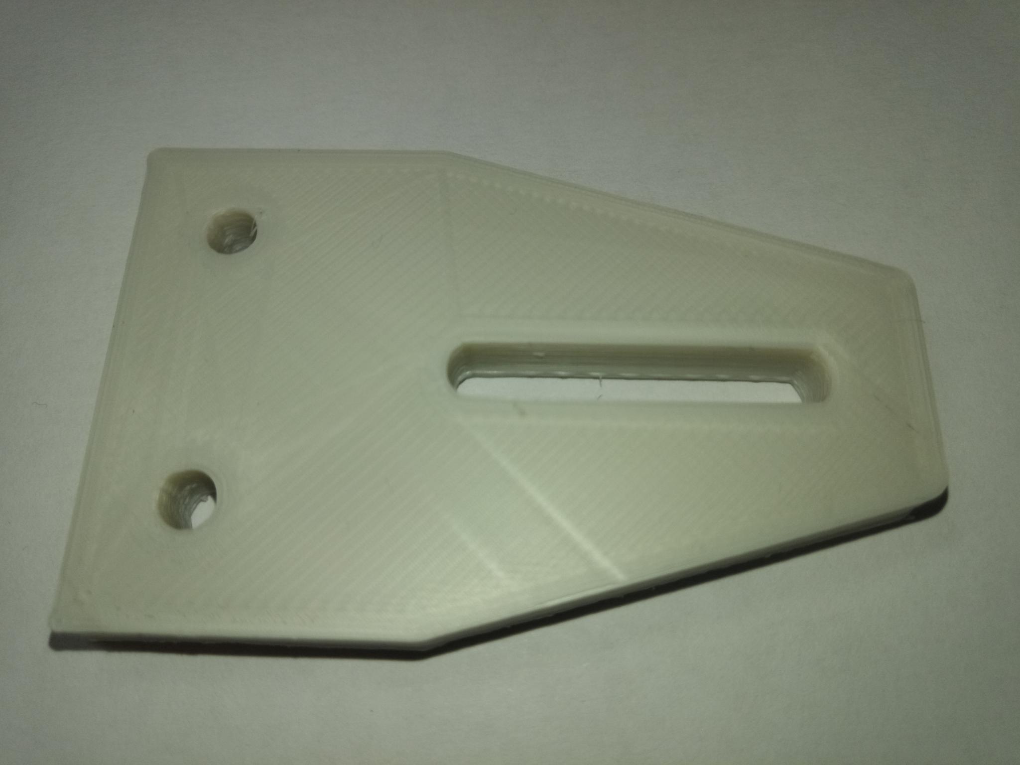

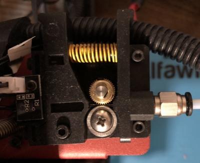

jipee Posté(e) Avril 11, 2019 Posté(e) Avril 11, 2019 Optiflex de Filaments-ABS Impression facile avec l'extrudeur imprimé https://www.thingiverse.com/thing:3531632 juste a suivre ce qui est marqué sur la bobine 245° et 60° , j'ai mis 30mm/s en vitesse mais je pense qu'on peut augmenter sans problèmes résultat impeccable sur miroir non poncé sans laque , sauf que ......j'ai flingué l'impression vu quelle se décollait pas pour info il suffit de passer sous l'eau (fallait y penser) , bref ma coque de téléphone est a refaire !
