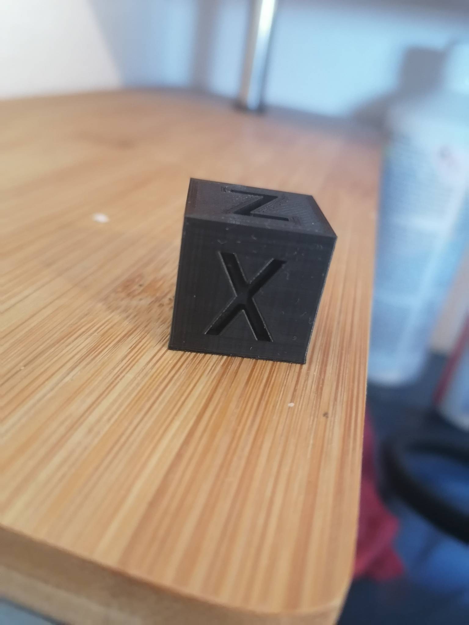

Wise-Risk Posté(e) Novembre 29, 2018 Posté(e) Novembre 29, 2018 Hello tout le monde, J'ai le même problème sur ma U20 et je n'arrive pas à totalement l résoudre. A la base, j'avais mon cube xyz qui faisait 18.2mm au lieu de 20mm. A force de faire des test, fixer minutieusement mon axe z pendant toute une impression, regarder sur internet, j'ai remarqué que mon chariot z droit ne suivait pas vraiment. Je l'ai resserré et maintenant ça va mieux mais j'ai toujours un écrasement. Je ne sais plus quoi faire, mon cube xyz fait 18.8mm au lieu de 20mm. Les faces X et Y font bien 20mm depuis le début. Quelqu'un aurait une idée ? J'utilise encore le PLA d'origine, 200° pour la tête et 60° pour le bed. Mon slicer c'est Cura, mon bed est bien réglé et le montant de mon imprimante est bien fixé. Je n'ai encore touché à aucun réglage dans le firmware car mis à part les premières couches c'est parfait. En prime, une photo de mon cube xyz où on voit assez bien l'effet

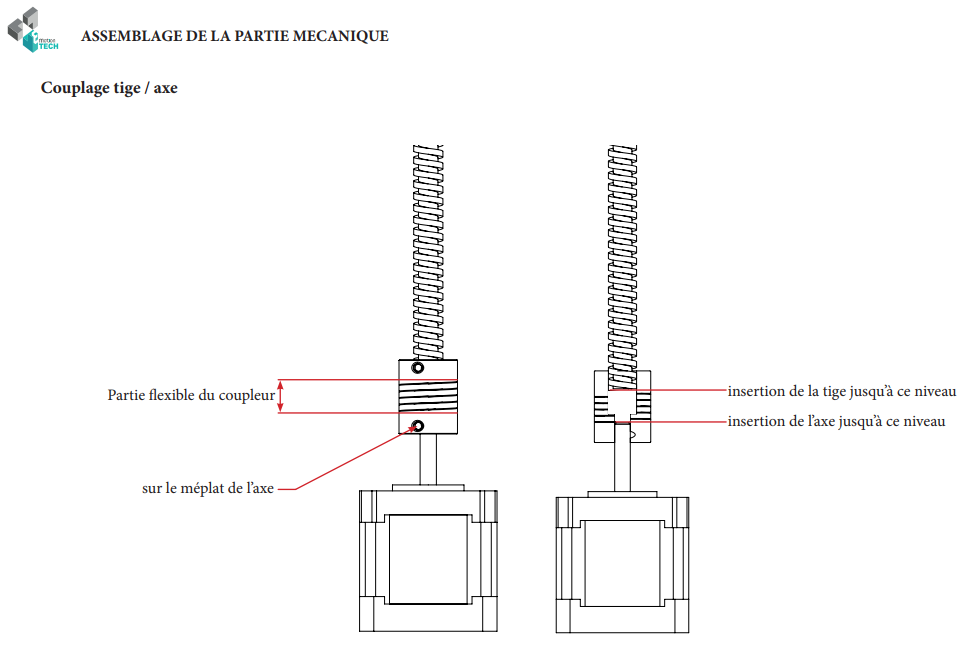

Cobrasse Posté(e) Janvier 3, 2019 Posté(e) Janvier 3, 2019 (modifié) Bonjour; De grande chance que votre problème vienne de la tige filetée de l'axe Z, qui n'est pas en contact avec la tige du moteur Z, et donc aux premières couches l'axe Z monte trop peu, occasionnant un écrasement : Pour que la tige reste dans le guide en haut, il suffit de le mettre à l'envers ... cela cela limitera la hauteur d'impression (noter la hauteur max en bougeant manuellement) ... personnellement j'ai acheté le kit d'extention 2ème axe Z qui lui fournit des tiges bien plus grandes, ainsi on peut remettre le support dans le bon sens. Modifié (le) Janvier 3, 2019 par Cobrasse

Jojocata Posté(e) Mai 14, 2019 Posté(e) Mai 14, 2019 Bonjour a tous, Je ne sais pas si vous avez trouvé la solution à ce problème, dans le doute je vous la donne : C'est a cause du coupleur de l'axe Z qui se comprime comme un ressort sur les premières couches au lieu de monter l'axe. Solution : imprimer un nouveau coupleur: https://www.thingiverse.com/thing:2955022 Le jour et la nuit dans mon cas Bonne continuation a tous!

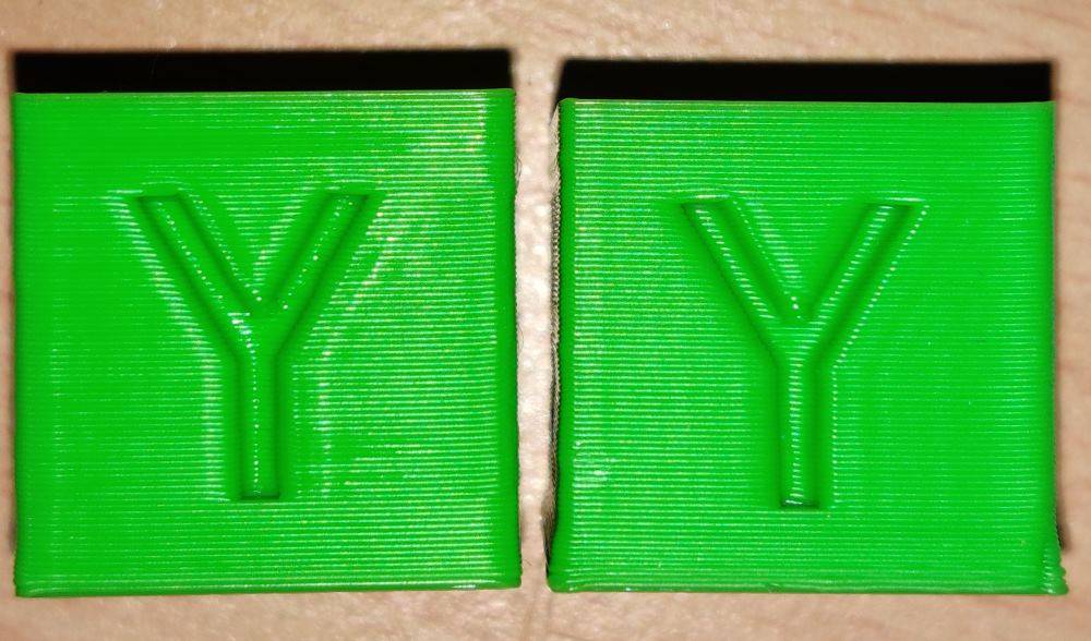

jp_math Posté(e) Avril 13, 2020 Posté(e) Avril 13, 2020 Bonjour à tous, Après un remontage de l'axe Z et un réglage des axes, j'ai été confronté à ce problème sur ma CR10 (sans double axe Z). J'ai fait 2 manips : Remontage du coupleur Z avec "précontraine" : - Déstresser la vis guide de l'axe z; - Utiliser deux petits tournevis plats et les insérer dans la fente sur deux diamètres opposés du coupleur pour forcer la partie ressort à s'étendre un peu; - Serrez la vis Z après l'avoir bien ammenée en contact sur l'axe du servomoteur; -enlever les deux tournevis, voilà le coupleur est précontraint, il "plaque" légèrement la vis Z sur l'axe du servo. Desserrage de l'excentrique pour être tout juste en contact sur deux roues coté excentrique; ça se joue à pas grand chose mais effectivement, à vouloir trop bien guider, on fini par faire plus de mal que de bien. Ci dessous, le après/avant. Merci pour vos conseils j'étais en train de chercher des réglages de température!!!
