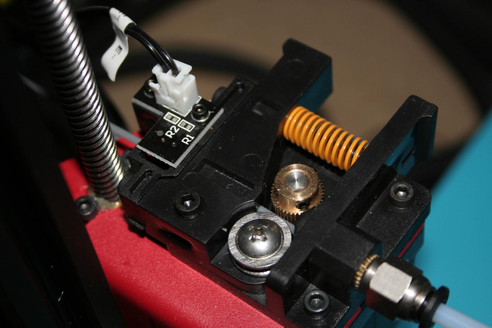

rmlc460 Posté(e) Janvier 6, 2019 Posté(e) Janvier 6, 2019 Pour le flex, m'étonnerait que ce soit suffisant. Tu as essayé? En revanche, l'ancien extrudeur avait au moins ça de bien qu'on pouvait lui poser une pièce d'adaptation. Là, ce n'est plus possible. 1

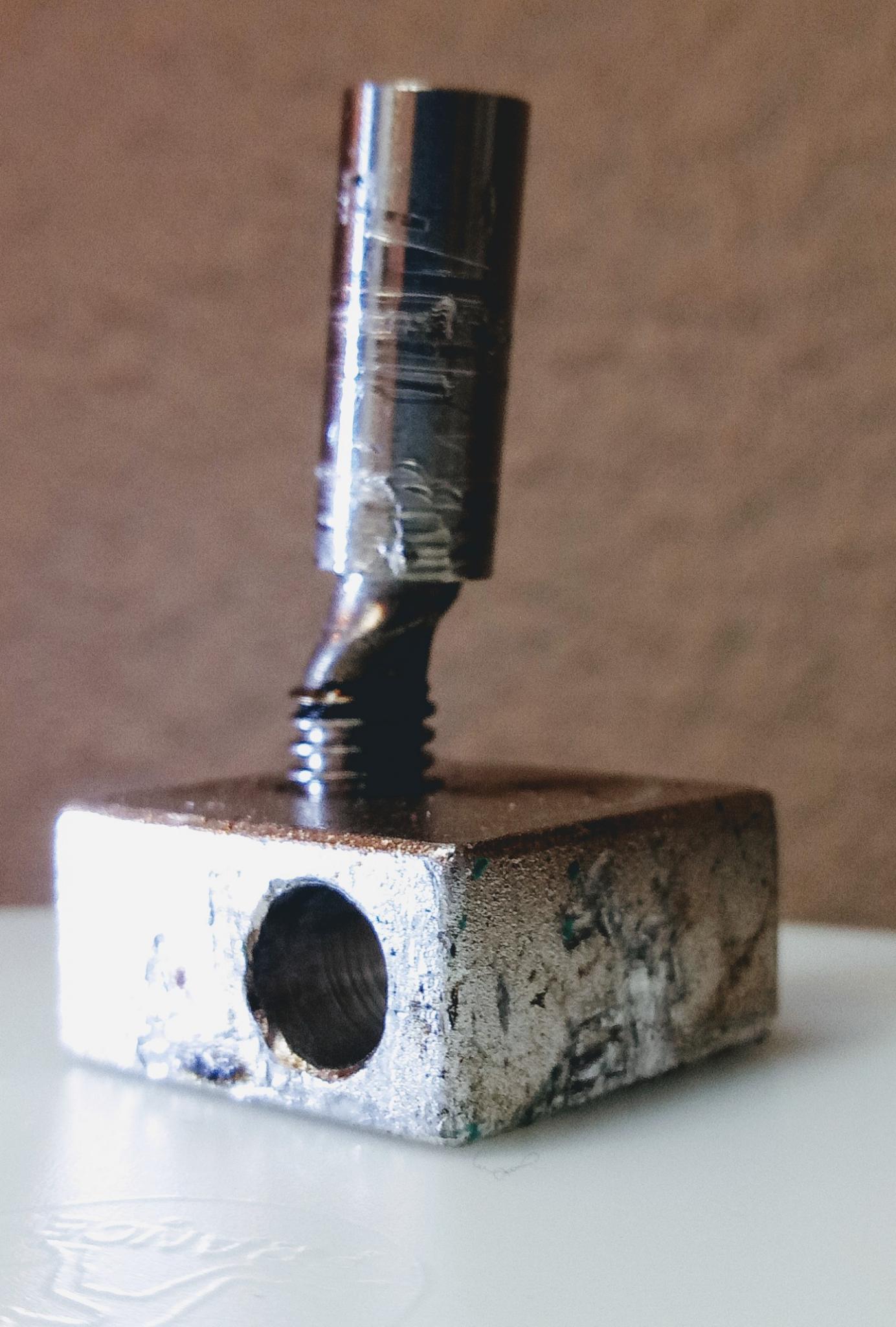

deamoncrack Posté(e) Janvier 7, 2019 Posté(e) Janvier 7, 2019 (modifié) Ben pour le coup elle est plutôt simple à démonter ! démonter la tête de son support sortir le tube PTFE faire chauffer le bestiau en faisant attention d'une part à ses petits doigts et d'autre part à ce que la sonde de température ne sorte pas de son logement (c'est un coup à tout faire cramer...) dévisser la buse dévisser le heatbreak nettoyer (chauffer avec un briquet pour enlever le plastique fondu dans les pas de vis de la buse et du heatbreak, pour le corps de chauffe, un petit écouvillon en laiton c'est top) Une fois que c'est fait remonter (toujours à chaud) la buse en la vissant à mi filetage environ, puis monter le heatbreak au contact de la buse et serrer la buse contre le heatbreak (et pas contre le corps de chauffe, c'est important !). Ensuite laisser refroidir tout ce petit monde en allant siroter un bonne bière. Quand c'est froid et pas avant, remettre le tube PTFE (si on le remet avant on risque de le cramer vu que la tête est démontée et donc plus ventilée...) puis remonter la tête sur son support et enfin, faire fondre du PLA ( ou de l'ABS, du TPU, bref comme vous le sentez...!). Voilà voilà ! Autre chose ?! Modifié (le) Janvier 7, 2019 par deamoncrack
Onclefly Posté(e) Janvier 7, 2019 Posté(e) Janvier 7, 2019 Il y a 6 heures, Manut2500 a dit : Bonjour j'ai une U20 depuis jeudi dernier, c'est le nouveau modèle avec une prise sur le lit chauffant et un système d'extrusion platique mais qui semble avoir une forme d'origine plus adaptée pour le fil flexible. Effectivement, il y a des modification, c'est bien ils prennent en compte mes observations que je leur et transmise je vois. Enfin pas toutes, tu peux nous dire si les ventilateurs de la tète impressions plus celui de boitier il y a des changement aussi, merci.
Nafoot Posté(e) Janvier 7, 2019 Posté(e) Janvier 7, 2019 Il y a 4 heures, deamoncrack a dit : Ben pour le coup elle est plutôt simple à démonter ! démonter la tête de son support sortir le tube PTFE faire chauffer le bestiau en faisant attention d'une part à ses petits doigts et d'autre part à ce que la sonde de température ne sorte pas de son logement (c'est un coup à tout faire cramer...) dévisser la buse dévisser le heatbreak nettoyer (chauffer avec un briquet pour enlever le plastique fondu dans les pas de vis de la buse et du heatbreak, pour le corps de chauffe, un petit écouvillon en laiton c'est top) Une fois que c'est fait remonter (toujours à chaud) la buse en la vissant à mi filetage environ, puis monter le heatbreak au contact de la buse et serrer la buse contre le heatbreak (et pas contre le corps de chauffe, c'est important !). Ensuite laisser refroidir tout ce petit monde en allant siroter un bonne bière. Quand c'est froid et pas avant, remettre le tube PTFE (si on le remet avant on risque de le cramer vu que la tête est démontée et donc plus ventilée...) puis remonter la tête sur son support et enfin, faire fondre du PLA ( ou de l'ABS, du TPU, bref comme vous le sentez...!). Voilà voilà ! Autre chose ?! Merci! T'aurais pu ouvrir un sujet Sinon le serrage c'est à la clé ou à la main?
deamoncrack Posté(e) Janvier 7, 2019 Posté(e) Janvier 7, 2019 0 la clé mais tranquille, on bloque juste, sans forcer !
jipee Posté(e) Janvier 7, 2019 Posté(e) Janvier 7, 2019 Il y a 14 heures, deamoncrack a dit : Ben pour le coup elle est plutôt simple à démonter ! démonter la tête de son support sortir le tube PTFE faire chauffer le bestiau en faisant attention d'une part à ses petits doigts et d'autre part à ce que la sonde de température ne sorte pas de son logement (c'est un coup à tout faire cramer...) dévisser la buse dévisser le heatbreak nettoyer (chauffer avec un briquet pour enlever le plastique fondu dans les pas de vis de la buse et du heatbreak, pour le corps de chauffe, un petit écouvillon en laiton c'est top) Une fois que c'est fait remonter (toujours à chaud) la buse en la vissant à mi filetage environ, puis monter le heatbreak au contact de la buse et serrer la buse contre le heatbreak (et pas contre le corps de chauffe, c'est important !). Ensuite laisser refroidir tout ce petit monde en allant siroter un bonne bière. Quand c'est froid et pas avant, remettre le tube PTFE (si on le remet avant on risque de le cramer vu que la tête est démontée et donc plus ventilée...) puis remonter la tête sur son support et enfin, faire fondre du PLA ( ou de l'ABS, du TPU, bref comme vous le sentez...!). Voilà voilà ! Autre chose ?! très bien expliqué , sinon en vidéo tu voir ici Le GüeroLoco aussi ne pas trop serrer la thermistance , ça peut causer des soucis Il y a 9 heures, Nafoot a dit : Merci! T'aurais pu ouvrir un sujet Sinon le serrage c'est à la clé ou à la main?  si tu veut avoir une œuvre d'art , ne pas trop serrer 1
deamoncrack Posté(e) Janvier 7, 2019 Posté(e) Janvier 7, 2019 il y a 27 minutes, jipee a dit : très bien expliqué Il y a 10 heures, Nafoot a dit : Merci! T'aurais pu ouvrir un sujet Sinon j'ai pondu ça tout à l'heure :

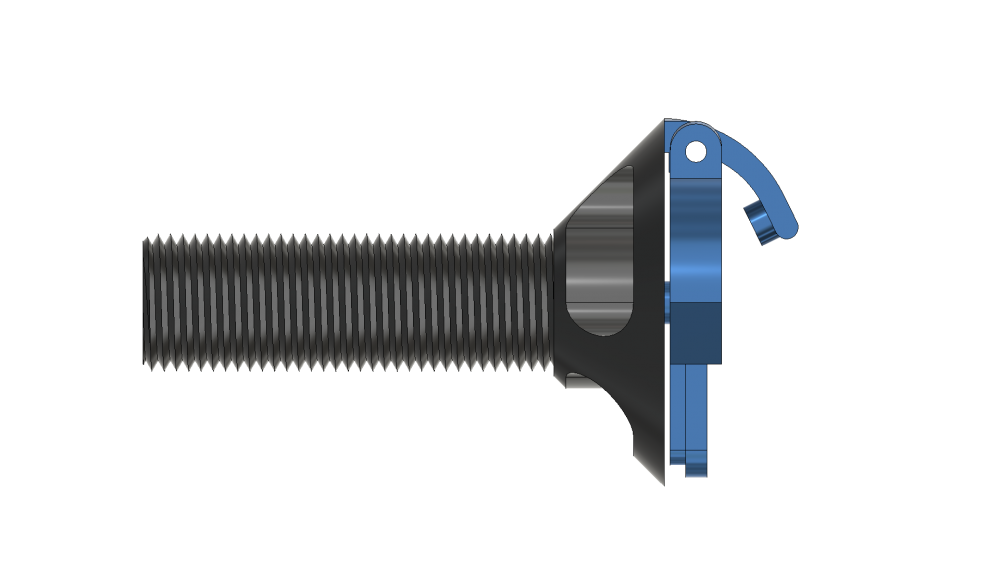

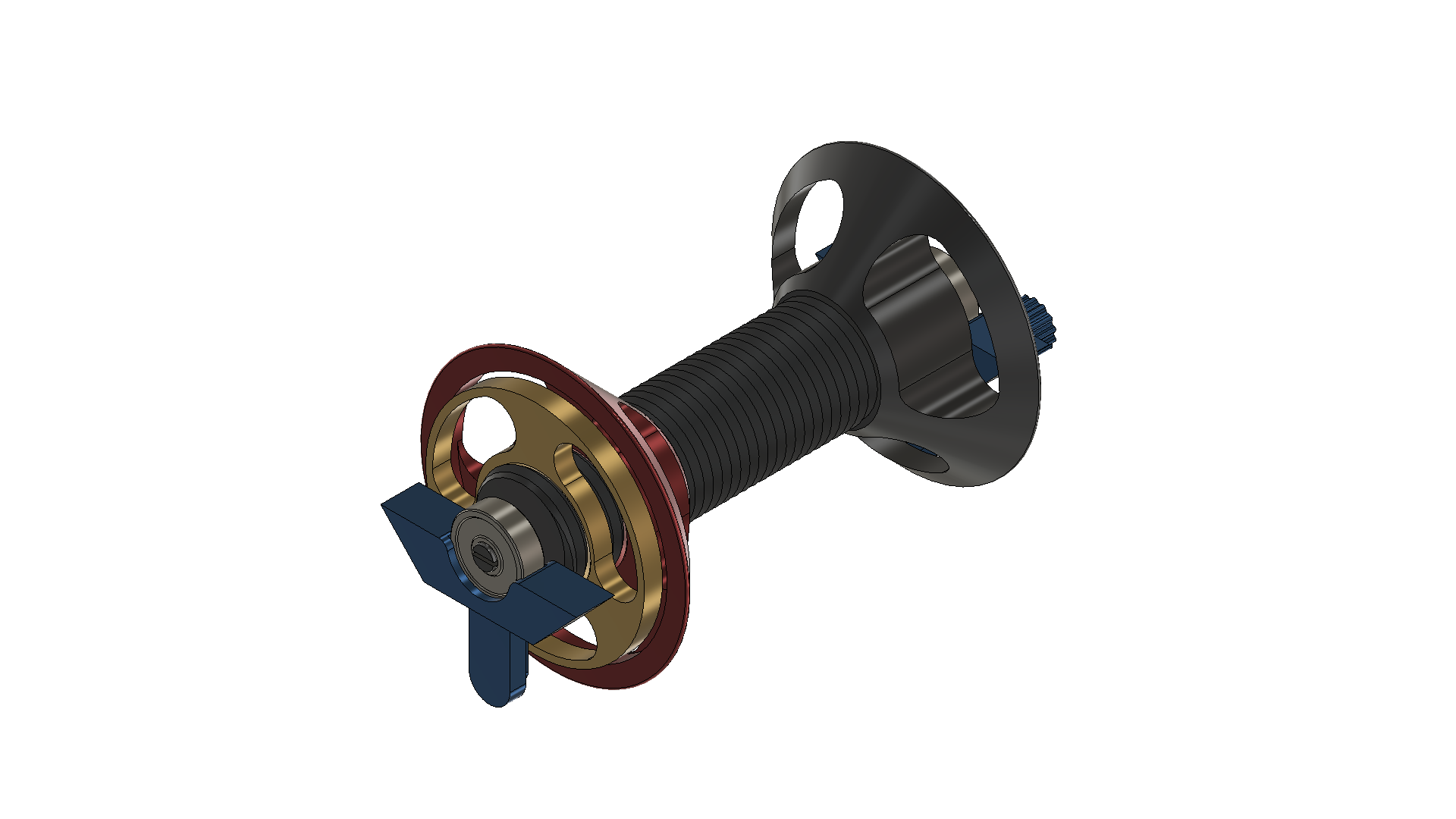

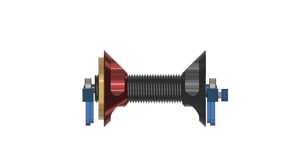

deamoncrack Posté(e) Janvier 11, 2019 Posté(e) Janvier 11, 2019 Bonsoir ! Désolé @DanRZ j'ai pas la réponse à ta question car j'ai pas mesuré le raccord du radiateur... En revanche (et ça n'a rien à voir avec ton raccord, désolé encore, promis si t'as pas de réponse demain matin je démonte le mien et je mesure !) l'utilisation, hier, d'une bobine de filament rouge (important) d'1kg à mis en évidence un souci de conception de l'axe de mon porte bobine (axe custom conçu par moi même) qui entraînait des blocages intempestifs et plus ou moins sévères de la bobine faisant forcer l'extrudeur avec pour conséquence une magnifique sous extrusion intermittente. Du coup comme j'avais deux roulements 625ZZ (roulement de roue profilée) qui traînaient je me suis dit qu'il fallait en faire quelque chose... Alors biensur, comme je suis une tête de mule qui veut pas prendre un truc tout fait, j'ai donc conçu, je vous le donne en mille, un axe de bobine monté sur roulement qui se monte sur le porte bobine d'origine !! Voici donc le Mark 1: Il a été imprimé et monté aujourd’hui même, j'ai un peu galéré pour le pas de vis pour trouver le bon jeu fonctionnel pour que ça visse sans forcer et sans jeu mais j'ai réussi, du coup ça marche super bien, en fait ça marche même trop bien... La bobine à tendance à vouloir se dérouler à la moindre sollicitation de l'extrudeur... Du coup je bosse sur une MK-2 avec système de freinage automatique d'urgence et ABS de série : On voit donc bien le levier de frein qui sera mis en pression sur l'axe par un ressort, en principe et pour avoir fait quelques essais, ça devrait suffire à freiner suffisamment la bobine sans la faire forcer, j'imprimerais ça demain et je vous dirait...! Si ça fonctionne bien, je partagerais les STL pour ceux qui voudront le même ! 1

deamoncrack Posté(e) Janvier 11, 2019 Posté(e) Janvier 11, 2019 @screech @Onclefly Je me suis replongé dedans ce matin et en fait je me suis rendu compte qu'a vouloir faire bien j'avais fait un peu compliqué du coup je suis en train de modifier les supports de l'axe pour un remplacement de bobine plus aisé, je suis aussi en train de revoir le frein, qui me semble assez indispensable car la bobine à vraiment tendance à se dérouler de trois tours à la moindre sollicitation...

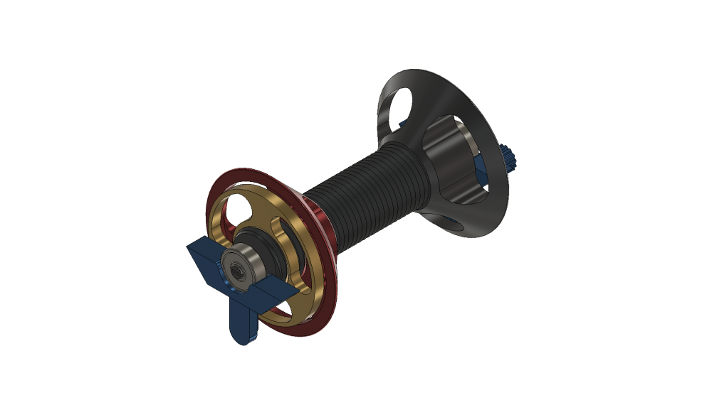

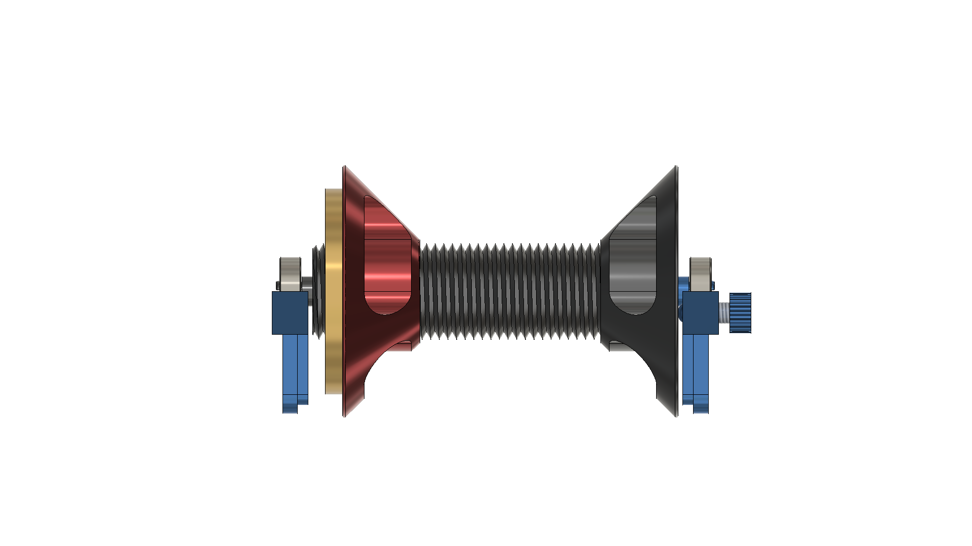

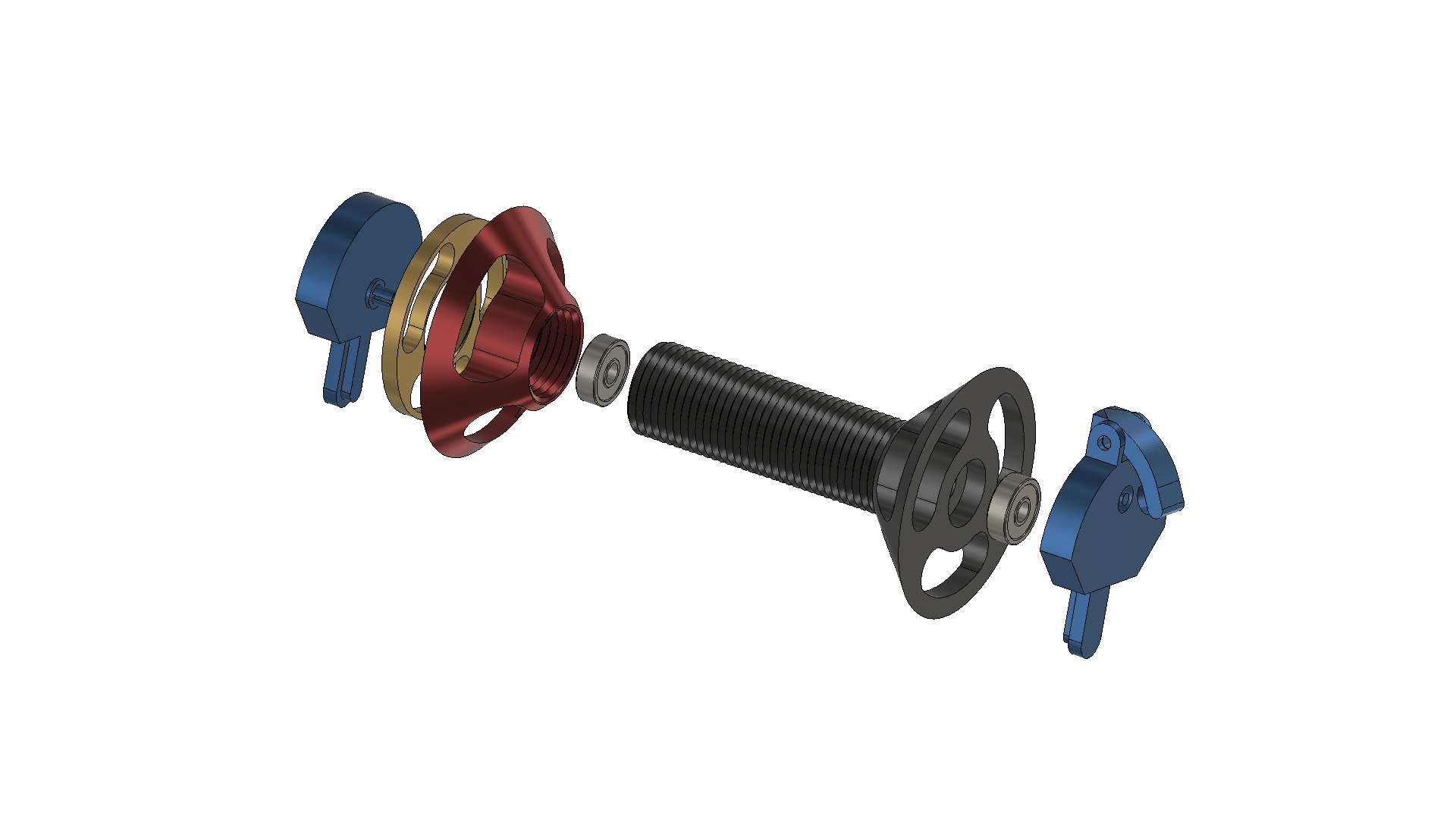

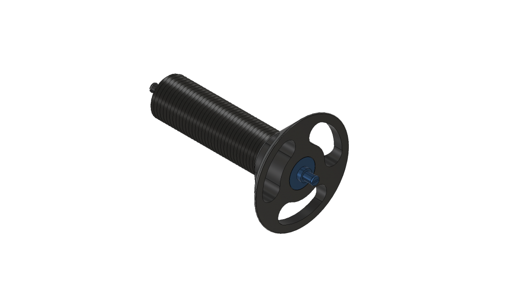

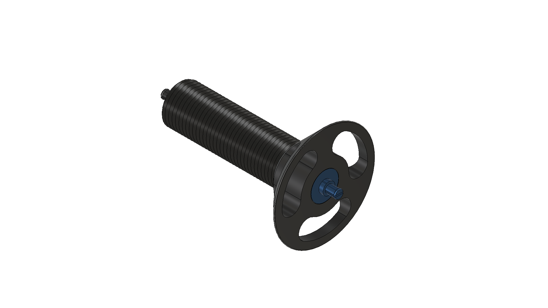

deamoncrack Posté(e) Janvier 11, 2019 Posté(e) Janvier 11, 2019 (modifié) Bon après modif et impression j'ai réussi à faire un truc vraiment bien je pense : Notez que pour l'axe du roulement (bleu) coté cône de l'axe principal (noir) est amovible pour faciliter l'impression de l'axe debout. Notez également que les jeux fonctionnels sont parfait sur mon imprimante mais dépendront de la calibration de la vôtre, je ne peux donc pas garantir que tout s’emboîtera aussi bien chez vous que chez moi. De mon côté tout s’emboîte parfaitement et sans aucun jeu, je n'ai même pas eu besoin de coller l'axe du roulement dans l'axe principal, il est parfaitement ajusté et tient tout seul en place. Cette version facilite grandement le remplacement de bobine, avant il fallait sortir les deux supports de l'axe (bleus) du porte bobine, puis sortir le roulement de l'axe principal pour pouvoir enlever le centreur et son contre écrou, maintenant l'axe principal est juste posé sur les supports et il y à juste à prendre l'axe et dévisser le centreur et le contre écrou, c'est bien plus pratique. Pour le frein, je me suis pas cassé la tête, une simple vis à mettre plus ou moins en pression selon les besoins, en revanche il vous faudra faire le filetage vous même avec un taraud et une filière de 5 x 0.8 mm, biensur vous n'êtes pas obligé d'imprimer cette dernière et mettre directement une vis M5 manufacturée, ça devrai marcher aussi bien ! Voici donc les STL, je met tout ça sur Thingiverse à cause de la taille des fichiers j'attends vos retours sur les jeux : Axe bobine Alfawise Modifié (le) Janvier 11, 2019 par deamoncrack 1
