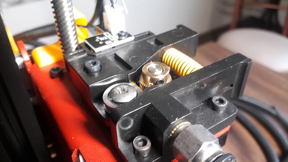

JiminyC Posté(e) Mai 2, 2019 Partager Posté(e) Mai 2, 2019 superbe topic @screech et très utile au néo possesseur de la U20 que je suis. juste un petit détail en passant, je viens de recevoir ma machine, donc, et on dirait bien qu'ils ont changé l"extrudeur. Du coup le pivot qui permettait de fixer la molette d'extrudeur ne dépasse plus de la roue et la molette n'est donc plus adaptée à ce modèle. Allez je retourne à mes multiples essais !! Lien vers le commentaire Partager sur d’autres sites More sharing options...

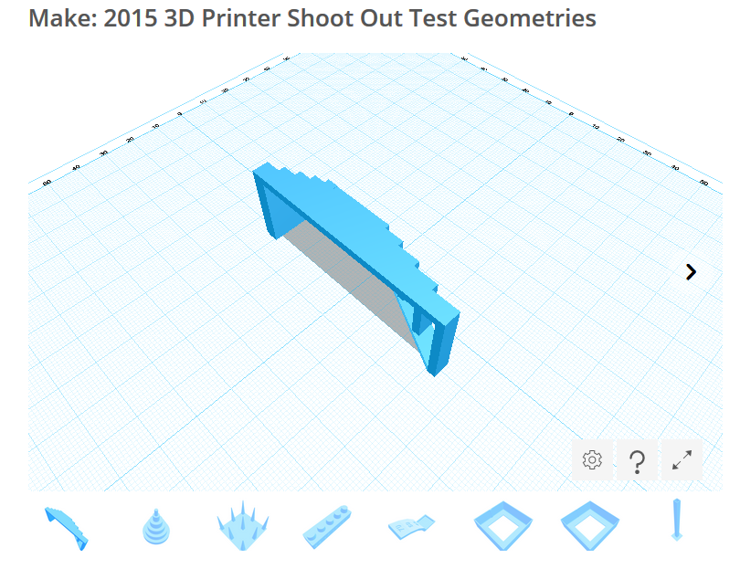

jipee Posté(e) Mai 19, 2019 Partager Posté(e) Mai 19, 2019 salut @screech voilou un lien avec les divers tests a réaliser pour la configuration (lien a partir du site ultimaker) ça pourra servir a certains ... enfin peut-être https://www.youmagine.com/designs/make-2015-3d-printer-shoot-out-test-geometries?fbclid=IwAR0kpMiF70-gqTFlAL2zeyLBnFBPMFFSLsBZgVF_Tp_JIBj7yciCAlYfIQg 2 Lien vers le commentaire Partager sur d’autres sites More sharing options...

screech Posté(e) Mai 21, 2019 Auteur Partager Posté(e) Mai 21, 2019 (modifié) Le 19/05/2019 at 20:12, jipee a dit : voilou un lien avec les divers tests a réaliser pour la configuration (lien a partir du site ultimaker) ça pourra servir a certains ... enfin peut-être Bonne idée du coup j'ai ajouté toute une partie "Tests" à la fin j'ai mis à jour la partie déjà existante sur le sujet N’hésitez pas à me dire si d'autre modèles sont plus adapté ou "mieux" que ceux que j'ai mis, ou si vous en avez d'autre Modifié (le) Mai 21, 2019 par screech 1 Lien vers le commentaire Partager sur d’autres sites More sharing options...
