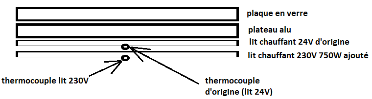

remibora Posté(e) Janvier 30, 2019 Posté(e) Janvier 30, 2019 Salut rmlc460, Comme indiqué précédemment, j'ai ajouté un lit chauffant 230V sous le lit existant: Seul le thermocouple d'origine (lit 24V) est raccordé à l'électronique du boitier de commande. Je n'ai pas utilisé le thermocouple du nouveau lit car il se retrouve plus éloigné du plateau que l'ancien thermocouple : la mesure du plateau devrait être plus réaliste. De plus, il n'y a aucun repérage sur les fils qui sortent du lit chauffant, je ne sais donc pas comment les raccorder (à moins que ce ne soit pas un thermocouple?). Je n'ai pas encore installé le contacteur thermique KSD301 ni d'isolant sous le lit 230V. J'ai relié le châssis et le plateau (par l'intermédiaire d'une des 4 vis de réglage du plateau) à la terre. Pour le pilotage, j'ai préféré faire un montage à partir d'un opto-coupleur et d'un triac largement inspiré d'un montage de sonelec . PS1: qu'entends-tu par " circuit du plateau d'origine "? de mémoire, dans ton topic "pimp my Creality, tu avais enlevé le lit chauffant d'origine... PS2: as-tu réussi à piloter ton ventilateur à 3 fils noirs?

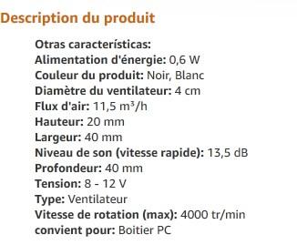

rmlc460 Posté(e) Janvier 30, 2019 Posté(e) Janvier 30, 2019 Ah ouais!!! Alors, le Sunon, c'était un 40/40/20, tu en trouves sur Ah! Ma Zone, à toi de choisir entre le bruit et le rendement. Franchement, pour 6dB d'écart, je prendrais ce qui a la meilleure pression/débit. Et pour l'autre, comme il n'est pas géré (seulement 0 ou 100%), j'ai juste mis un régulateur 7812, et j'ai donc pris un Cooltek (admire le niveau de bruit!).
deamoncrack Posté(e) Janvier 30, 2019 Posté(e) Janvier 30, 2019 C'est vrai que le cooltek on l'entends pas... En revanche j'ai pas fais attention à ce qu'il donne en terme de débit...
rmlc460 Posté(e) Janvier 31, 2019 Posté(e) Janvier 31, 2019 Mis à part le fait qu'ils sont en 12V, voili-voilou: 1

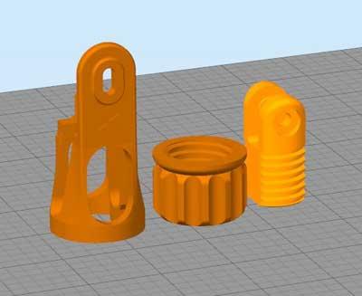

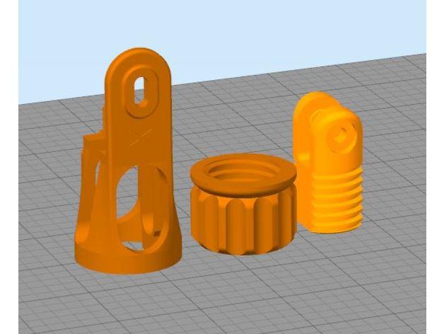

Hervé-34 Posté(e) Février 8, 2019 Posté(e) Février 8, 2019 Il y a 11 heures, Acidounet a dit : @screech Autre système de tension de courroie X compatible U20 et U30 revue par moi Possibilité de le passer en vrai poulie GT2 ou de laisser le système de roulement existant. https://www.thingiverse.com/thing:3413076 Bonsoir à tous ! Bonsoir @Acidounet !! Tu peux me dire la différence entre les deux "vis " présentées ? je n'en voit pas mais je suis peut-être bigleux !! Autre chose, pour ne pas me tromper c'est imprimable dans le sens présenté ou il faut les tourner (les vis entre autre ! ) Merci à toi, Hervé 1
Acidounet Posté(e) Février 9, 2019 Posté(e) Février 9, 2019 (modifié) A vu d oeil comme c est presque invisible. En faite ça se joue sur l entraxe disponible. 10.2 mm (pour 10mm) pour le système a roulement et 9mm pour le gt2 (pour 8.8 de poulie). Autre différence l épaisseur des paliers et la forme (la partie en contact avec le centre du roulement) J avais une poulie gt2 lisse en stk suite à mon double z. Je me suis dis que c était mieux que des roulements... par contre il faut rajouter 2 crans a la courroie existante. Tu coupes juste les collier de la courroie existante et tu rallonges. Pour l impression perso comme ca et sans support : Modifié (le) Février 9, 2019 par Acidounet ajout photo

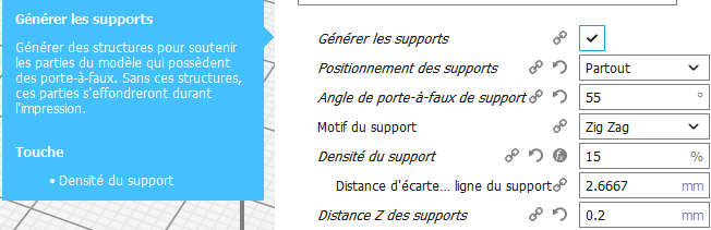

Hervé-34 Posté(e) Février 10, 2019 Posté(e) Février 10, 2019 Le 09/02/2019 at 11:01, Acidounet a dit : A vu d oeil comme c est presque invisible. En faite ça se joue sur l entraxe disponible. 10.2 mm (pour 10mm) pour le système a roulement et 9mm pour le gt2 (pour 8.8 de poulie). Autre différence l épaisseur des paliers et la forme (la partie en contact avec le centre du roulement) J avais une poulie gt2 lisse en stk suite à mon double z. Je me suis dis que c était mieux que des roulements... par contre il faut rajouter 2 crans a la courroie existante. Tu coupes juste les collier de la courroie existante et tu rallonges. Pour l impression perso comme ca et sans support : Bonjour à tous ! Bonjour @Acidounet !!! juste une précision ! la vis, tu l'as fait avec ou sans supports ?? car cura me met ( et c'est logique ) des supports entre chaque filet ! ça fonctionne sans ?? Merci à toi, Hervé 1
jipee Posté(e) Février 10, 2019 Posté(e) Février 10, 2019 (modifié) il y a 8 minutes, Hervé-34 a dit : Bonjour à tous ! Bonjour @Acidounet !!! juste une précision ! la vis, tu l'as fait avec ou sans supports ?? car cura me met ( et c'est logique ) des supports entre chaque filet ! ça fonctionne sans ?? Merci à toi, Hervé il faut décocher "générer les supports" pour ne pas avoir de support ou sinon mettre l'option les support en contact avec le plateau , passe par la vue en couche pour voir le resultat Modifié (le) Février 10, 2019 par jipee rajout de photo 1
Acidounet Posté(e) Février 10, 2019 Posté(e) Février 10, 2019 @Hervé-34Oui sans support j ai upload hier une img de S3D pour imprimer sans support
