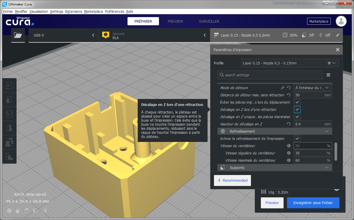

Epsylon3 Posté(e) Janvier 21, 2019 Partager Posté(e) Janvier 21, 2019 (modifié) Perso, il loupe des layers sur Z de facon random... https://pasteboard.co/HXvmhwu.png C'est pénible... https://drive.google.com/file/d/1PAjXPQZFEwqaZW736YPO66UR1u59n36e/view?usp=sharing et ca semble different sur chaque fichier, sans changer les params de layer Modifié (le) Janvier 21, 2019 par Epsylon3 Lien vers le commentaire Partager sur d’autres sites More sharing options...
CacaoTor Posté(e) Janvier 21, 2019 Partager Posté(e) Janvier 21, 2019 il y a 18 minutes, Epsylon3 a dit : Perso, il loupe des layers sur Z de facon random... https://pasteboard.co/HXvmhwu.png C'est pénible... https://drive.google.com/file/d/1PAjXPQZFEwqaZW736YPO66UR1u59n36e/view?usp=sharing et ca semble different sur chaque fichier, sans changer les params de layer Bon c'est encore une bêta mais c'est vraiment emmerdant, surtout le côté aléatoire... A voir dans la version finale. J'ai de la chance je n'ai pas ce problème. Lien vers le commentaire Partager sur d’autres sites More sharing options...
Epsylon3 Posté(e) Janvier 22, 2019 Partager Posté(e) Janvier 22, 2019 Pour info, c'est cette option qui cause les sauts sur Z "aléatoires" Lien vers le commentaire Partager sur d’autres sites More sharing options...
CacaoTor Posté(e) Janvier 23, 2019 Partager Posté(e) Janvier 23, 2019 Le 22/01/2019 at 09:27, Epsylon3 a dit : Pour info, c'est cette option qui cause les sauts sur Z "aléatoires" En effet, cette option n'est pas conseillée. Lien vers le commentaire Partager sur d’autres sites More sharing options...

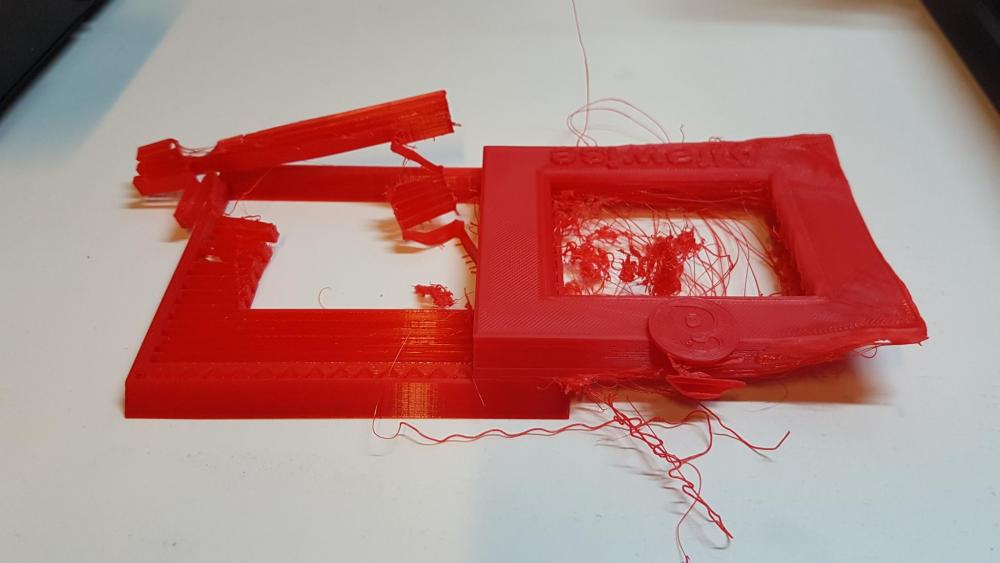

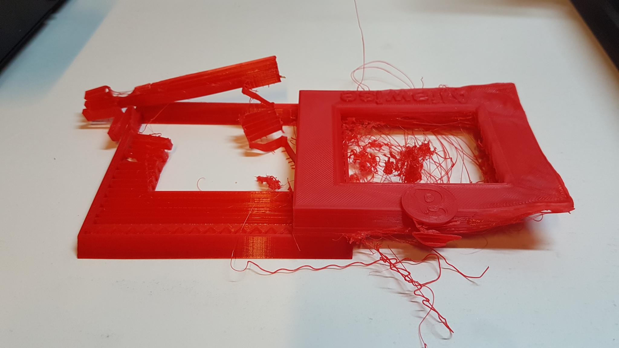

Twinsen Posté(e) Février 3, 2019 Partager Posté(e) Février 3, 2019 J'ai pas trop cherché, mais moi aussi j'ai des problèmes d'adhérence, et de déformation avec la version 4 ! Ras en 3.6 sur miroir poncé. Doit y avoir un truc qui fait que les couches supérieures tirent plus sur le bas, les impressions ressemblent a un culbuto, et pouf ça se décolle ! Alors que la version précédente avec profil Cr10 sort les impressions nickel ! Si j'ai le courage, je pousserai les tests Lien vers le commentaire Partager sur d’autres sites More sharing options...
