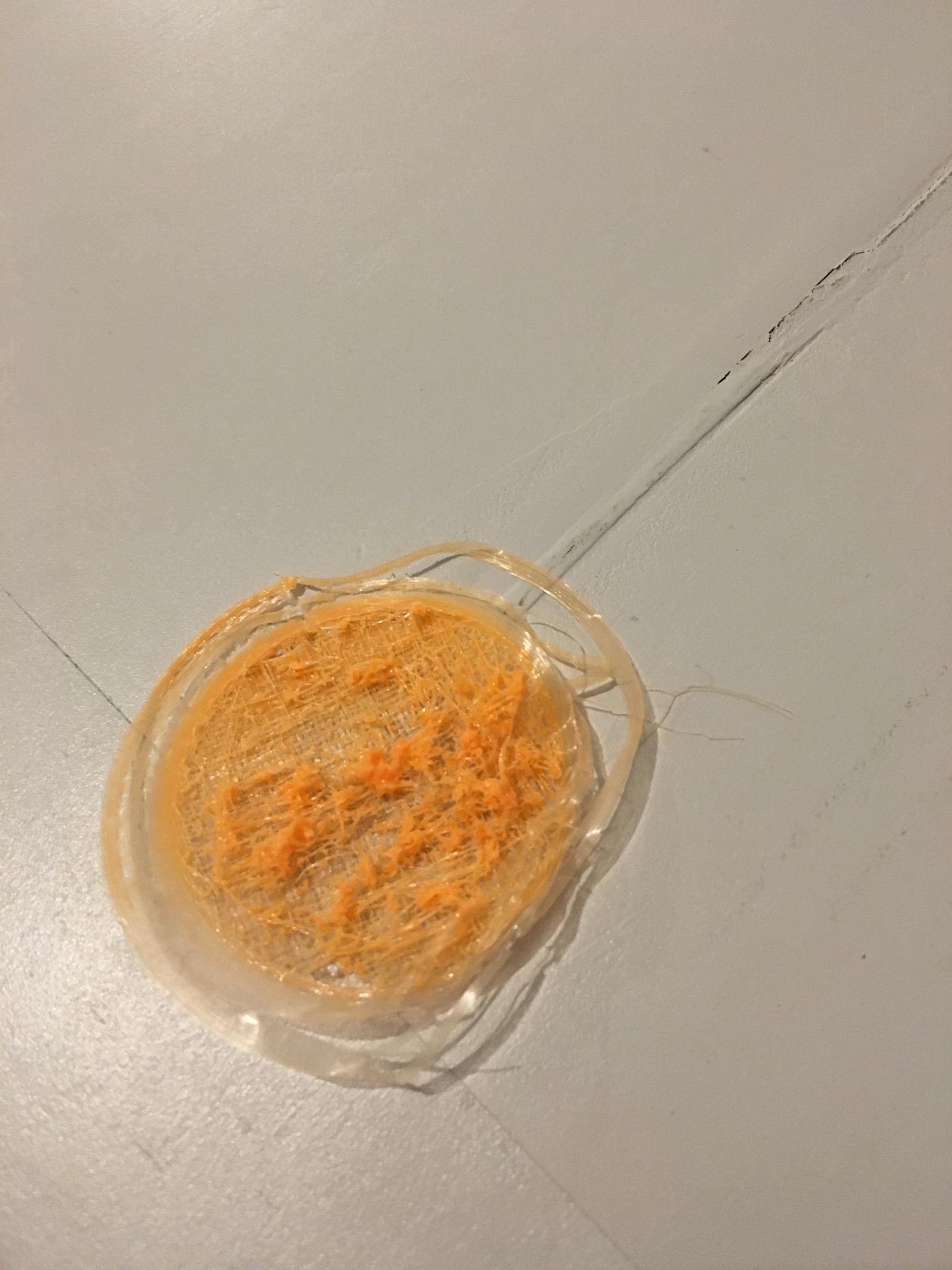

Eparvi74 Posté(e) Janvier 5, 2019 Auteur Posté(e) Janvier 5, 2019 @zyban Merci ! J'avance un peu... je débouche avec un truc trouvé là ça crache un peu plus, mais je n'ai pas encore les tests aussi ok que tu le dis. Je ne suis pas sûre d'avoir les extrudeurs d'origine, car le petit fils les avaient changés. Est-ce que chaque extrudeur a son réglage ? Mais il y a de l'espoir, je print un rond pour voir... au bout d'un moment ça fait des crottes qui se collent et la buse colle son caca partout...Mais je n'ai pas besoin de pousser sur le fil.

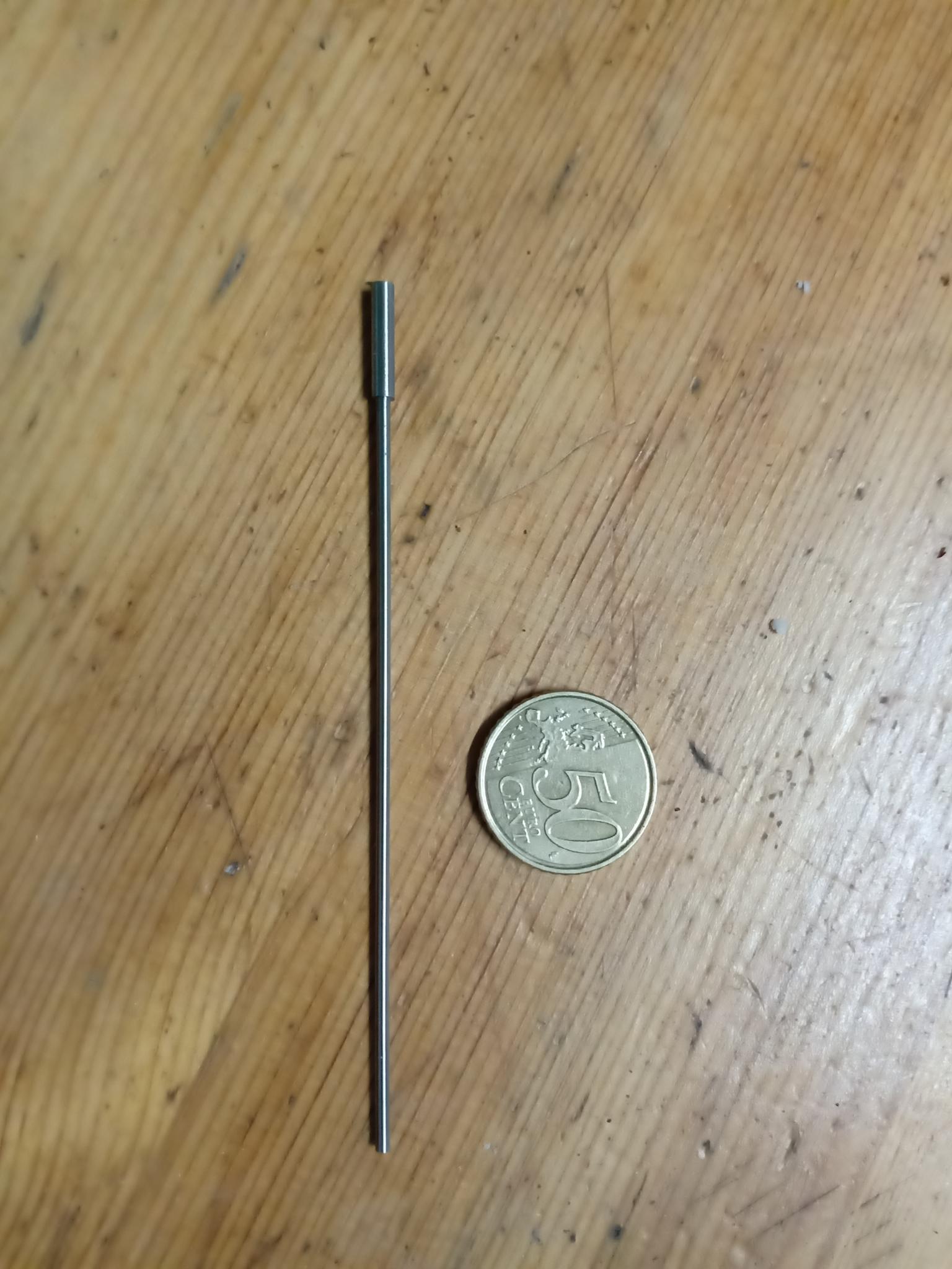

zyban Posté(e) Janvier 6, 2019 Posté(e) Janvier 6, 2019 (modifié) Il y a 9 heures, Eparvi74 a dit : je débouche avec un truc trouvé là Je pense que ce n'est pas une bonne idée. Au début j'ai fais comme toi mais ces fines tiges cassent très vite. Maintenant je retire mon gicleur après l'avoir desserré, juste un petit coup, encore un peu chaud ~90°, je fini de desserrer à froid et avec un peu de chance le plastique va rester avec la saleté et il ne reste qu'à couper le bout. Sinon je trempe le gicleur dans l'eau bouillante ainsi qu'une petite vis. Dès la sortie du bain je visse dans le plastique encore chaud et j'attend que ça refroidisse, après il suffit de tirer la vis avec une pince et le plastique vient avec la saleté. Parfois ce n'est pas le gicleur qui est bouché mais la buse, surtout quand on est débutant et qu'on gère mal la rétractation. Dans ce cas après avoir retiré le gicleur il faut passer cette tige fournie à la place du fil en chauffant un peu 90°, mais je pense que tu l'as perdue. Tu peux sans doute en trouver sur internet ou demander à GEEETech Le PTFE peut sortir également mais il suffit de le replacer. Quand tu remonte le tout, le gicleur doit être bien serré et le dernier coup de clef doit être donné à chaud Modifié (le) Janvier 6, 2019 par zyban
Jean-Claude Garnier Posté(e) Janvier 6, 2019 Posté(e) Janvier 6, 2019 (modifié) Il y a 10 heures, Eparvi74 a dit : .. /.. La citation que j'ai le plus aimé : "Ouais, mais une imprimante, ça sert majoritairement à imprimer des figurines à la con qui prennent la poussière sur une étagère, ou alors à améliorer la bécane!!" Rendons à César ce qui appartient à Richard. Phrase devenue cultissime de @rmlc460, merci à lui. On ne s'en lasse pas..... Il y a 10 heures, Eparvi74 a dit : @Jean-Claude Garnier J'ai lu tes aventures D'autres "aventures" >>>> ici <<<< (si tant est que ça puisse t'intéresser....) Il y a 2 heures, zyban a dit : .. /.. Sinon je trempe le gicleur dans l'eau bouillante ainsi qu'une petite vis. Dès la sortie du bain je visse dans le plastique encore chaud et j'attend que ça refroidisse, après il suffit de tirer la vis avec une pince et le plastique vient avec la saleté. Oh bin ça alors, c'en est une idée qu'elle est bonne : je l'adopte ! Il y a 10 heures, Eparvi74 a dit : .. /.. mais pour 100 mm demandés il m'en fait au moins 3 ou 400 Attention Mamy, je croive que tu te méprends un peu Il ne faut pas mesurer la longueur de ce qui sort de la buse, comme j'ai cru comprendre que tu fais. (ou alors j'ai mal compris) Il faut bien sûr mesurer sur le fil AVANT son entrée dans l'extrudeur Je vois sur ta photo que ça commence à sortir, mais comme ça colle pas au support, ça déconne La solution : pulvériser sur le verre de la laque Vivelle Dop extraforte Modifié (le) Janvier 6, 2019 par Jean-Claude Garnier

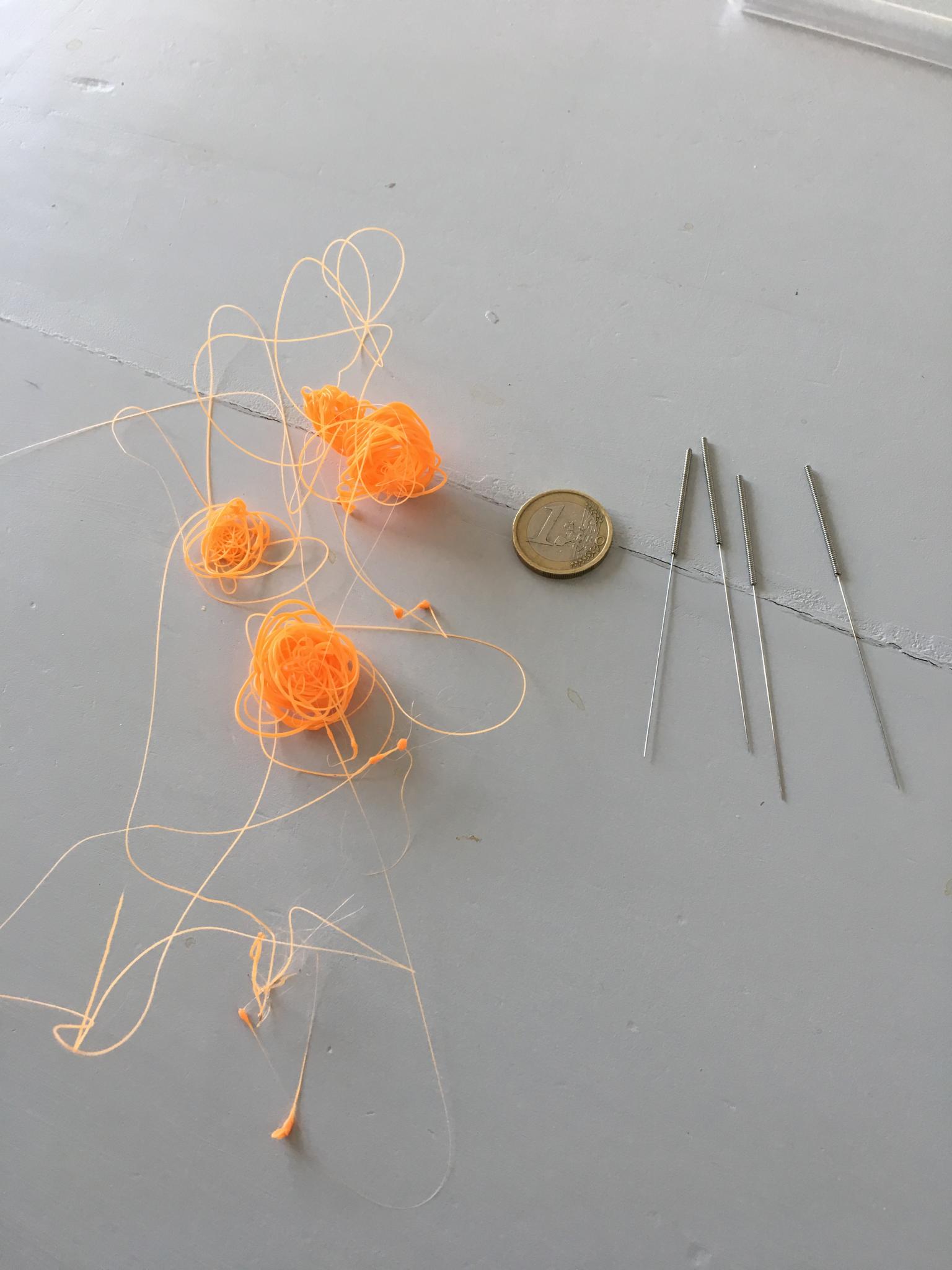

Eparvi74 Posté(e) Janvier 6, 2019 Auteur Posté(e) Janvier 6, 2019 @Jean-Claude Garnier @zyban Merci de vos conseils. J'étais trop heureuse de faire un nid de spaghettis hier soir avec mon extrudeur 2. Je vous ai mis sur la photo les mini-aiguilles. Effectivement, Jean-Claude disait de faire super gaffe, ça casse facilement, mais j'ai pas cassé ouf !.. Bon j'abandonne la méthode, mais elle m'a donné de l'espoir un temps. Je crois que l'extrudeur 1 est vraiment bouché. Avant de déboucher je vais essayer de printer avec l'extrudeur 2 cet après-midi. @rmlc460 Merci de la réplique d'anthologie "Ouais, mais une imprimante, ça sert majoritairement à imprimer des figurines à la con qui prennent la poussière sur une étagère, ou alors à améliorer la bécane!!" crise de fou-rire nerveux quand on s'est bien cassé les dents. C'est la vérité. Quant à moi, j'ambitionne de printer un porte clé qui aura une valeur inestimable, donc, et qui ne me quittera plus, puis de rendre le bazar à son propriétaire au plus vite.

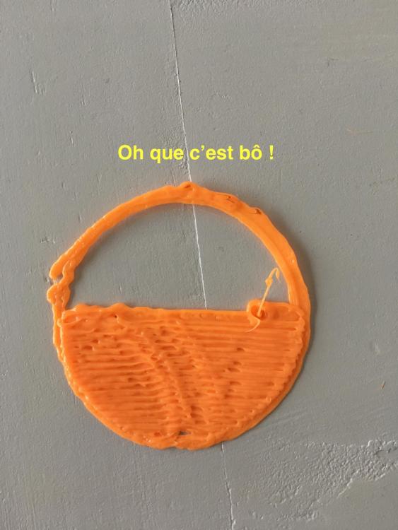

Eparvi74 Posté(e) Janvier 6, 2019 Auteur Posté(e) Janvier 6, 2019 (modifié) Résumé de l'aventure avant de rendre la bestiole. Tant pis pour le porte-clé j'irai l'imprimer plus tard, et entre temps je trouverai un modèle. OUI : il m'a bien fallu après un téléversement faire un controle/restaurer défauts/initialiser EEPROM sinon les nouvelles valeurs ne sont pas prises Arduino et PC ça marche, attention à ne pas avoir un autre logiciel branché sur l'imprimante en même temps (ex le Repetier Server se branche un peu tout seul... il faut désactiver) OUI : la nouvelle version de Marlin est indispensable OUI : ça sert à rien d'aller chercher des valeurs farfelues pour les Step, c'est que le loup est ailleurs. Dans mon cas : bouchage... OUI la double extrusion c'est une source d'ennuis supplémentaires (c'était pour la cas où on en avait pas assez pour s'occuper)... Grand merci à @Jean-Claude Garnier @zyban @rmlc460 J'ai arrêté le print au milieu de la 1ère couche. Comment peut on être si fier d'obtenir une m... pareille me direz-vous ? Ben, parce que ça fait quinze jours qu'on est dessus. Modifié (le) Janvier 6, 2019 par Eparvi74 image
Yo' Posté(e) Janvier 7, 2019 Posté(e) Janvier 7, 2019 (modifié) Hello, Après avoir démonté la double tête de ma Pro C, je me suis demandé si il ne fallait pas imprimer avec les 2 têtes toujours en chauffe. Au lieu d'embarquer tout bêtement l'objet imprimé, la seconde tête (inactive), creuserait un sillon. Au tout début, j'ai réussi a imprimer un objet bicolore, puis j'ai galéré (en impression mono filament) jusqu'à ce que j’enlève le système a double tête. @Eparvi74 , c'est un beau sac à main. Modifié (le) Janvier 7, 2019 par Yo'
