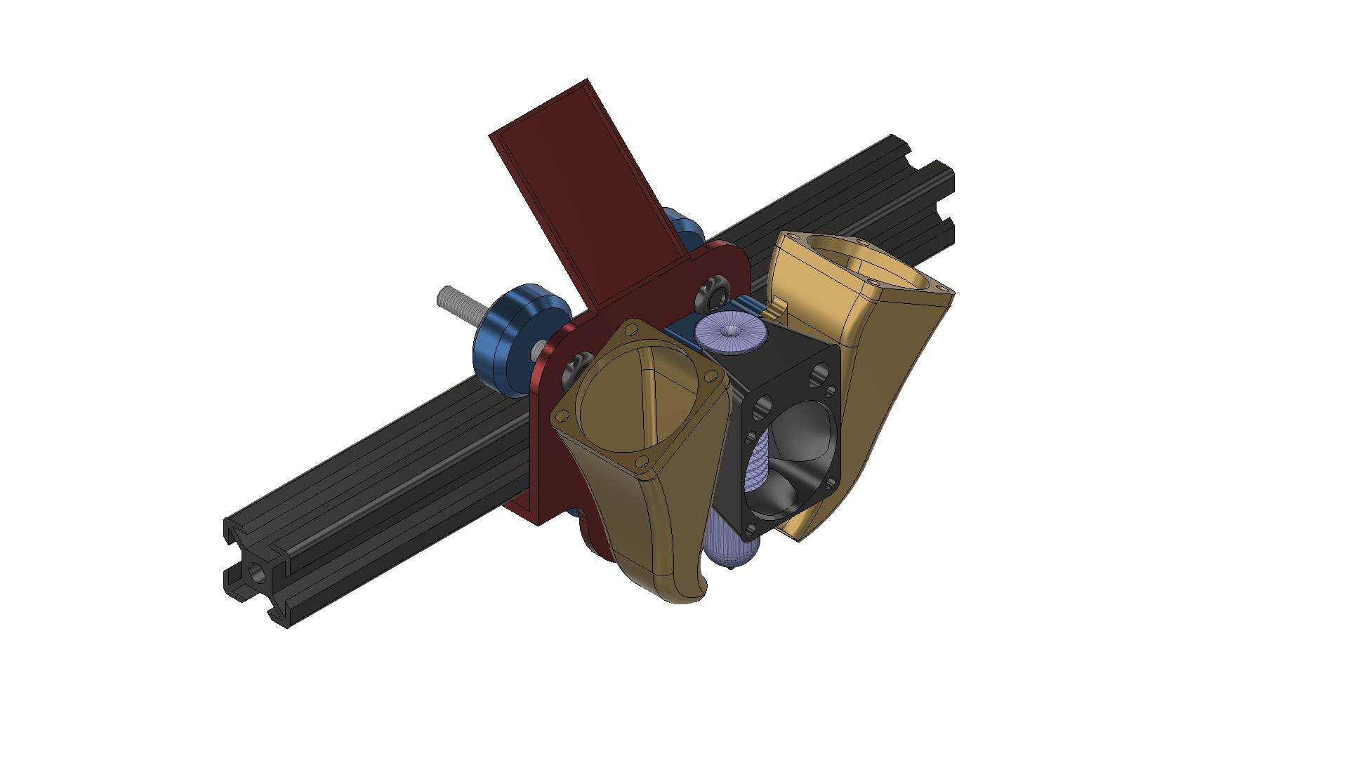

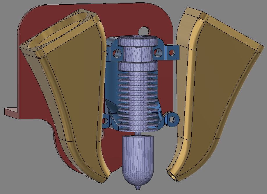

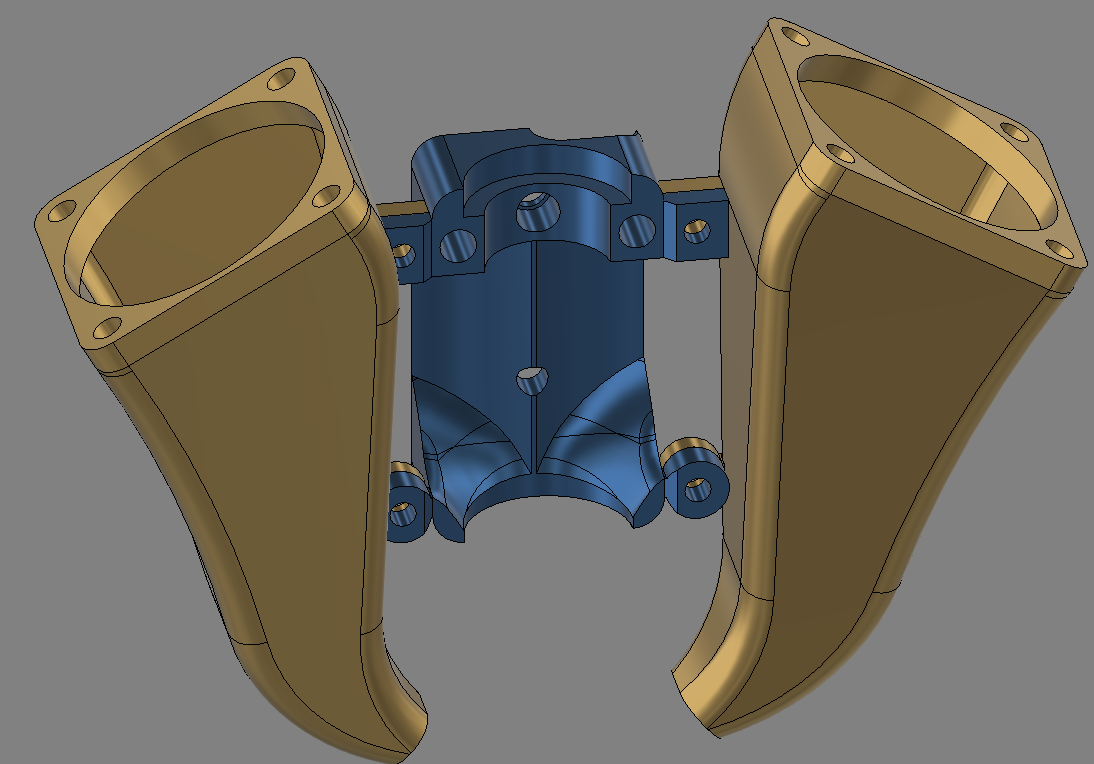

Du coup entre temps j'ai fait une version avec les cornes détachables, comme ça on peut les imprimer séparément et surtout on peut les imprimer debout, ça évite bien des emmerdes avec les supports... :
La totale avec la tête en place :
1686090220_supporttete1.png.6025cdb886d8c17b2e1cceac0aa5a9c8.png1988074897_supporttete2.png.cc8c9cbe683fbfbf678ead5c8d263203.png
[mode humble et modeste désactivé]
Et dire que j'avais jamais touché un logiciel de modélisation avant d'avoir mon imprimante, c'est fou ce qu'on peu apprendre en trois mois quand on est motivé...!

Au départ j'ai commencé avec freecad, mais je le trouvais pas super ergonomique et surtout il manquait un peu de puissance sur des grosses pièces ou des pièces trop complexes, et du coup il plantait...
Du coup je suis passé sous fusion 360 et bien qu'il soit en anglais je l'ai trouvé bien plus intuitif que freecad, en plus l'interface est plus propre, plus moderne et surtout, il ne plante pas quand on lui demande des trucs un peu chiadés...
Bon je pense que je vais lancer l'impression de la "MK-I" aujourd'hui pour voir ce que ça donne en version physique.

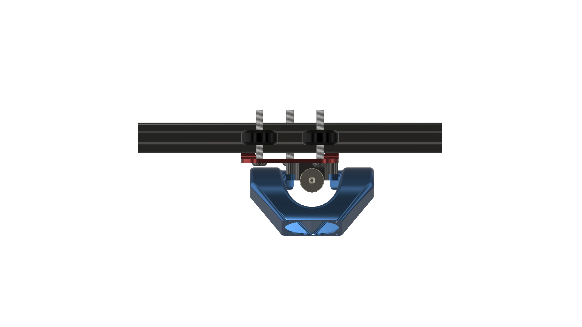

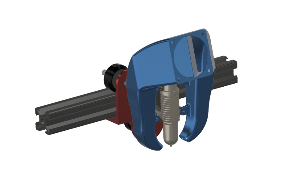

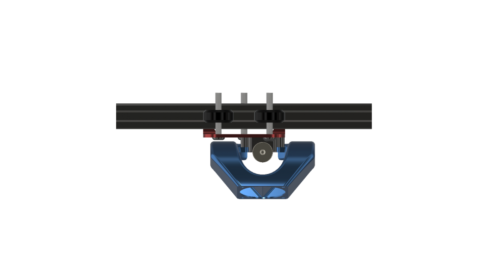

Bon après avoir imprimé toutes les pièces de mon fang, je peux vous dire que c'est pas mal du tout !
En tout cas on se rend pas bien compte sur les captures d’écran mais c'est vachement compact, si on prend du point le plus haut des cornes au point le plus bas, ça fait 72mm et aux points les plus larges 95mm...
En plus avec le remplacement du chariot en acier par un chariot imprimé, l'ensemble va être un vrai poids plume, je sais pas combien pèse l'AiO Evo mais S3D estime le poids de plastique pour tout l'ensemble à 45g...
du coup voici une petite capture d’écran de l'ensemble complet dans sa version que je pense finale, j'ai aussi modélisé le support pour le PCB sur le chariot ainsi que le V-slot et les roulements pour être sur que tout est bien aligné et c'est nickel, reste plus qu'a recevoir la tête pour tout monter sur la machine et voir ce que ça donne !
Voilà, la suite à réception de la tête et des ventilos 30mm !

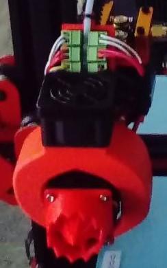

Pour ce qui est du PCB c'est une modification faire par @rmlc460et qui permet d’accueillir tous les branchement tête-boitier, c'est vachement pratique pour démonter !
Voici une photo, tu peux le voir derrière le ventilo du fang.

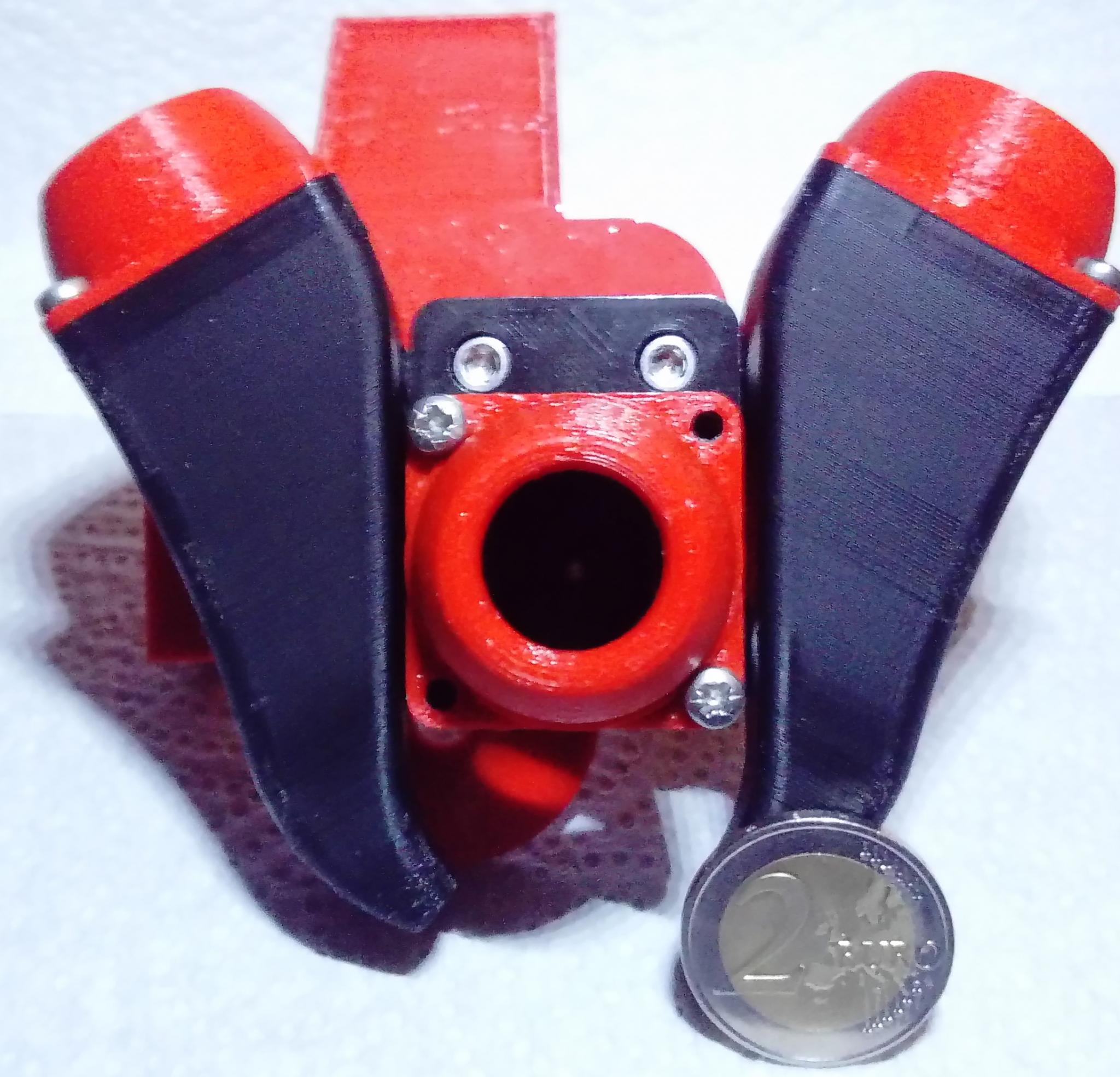

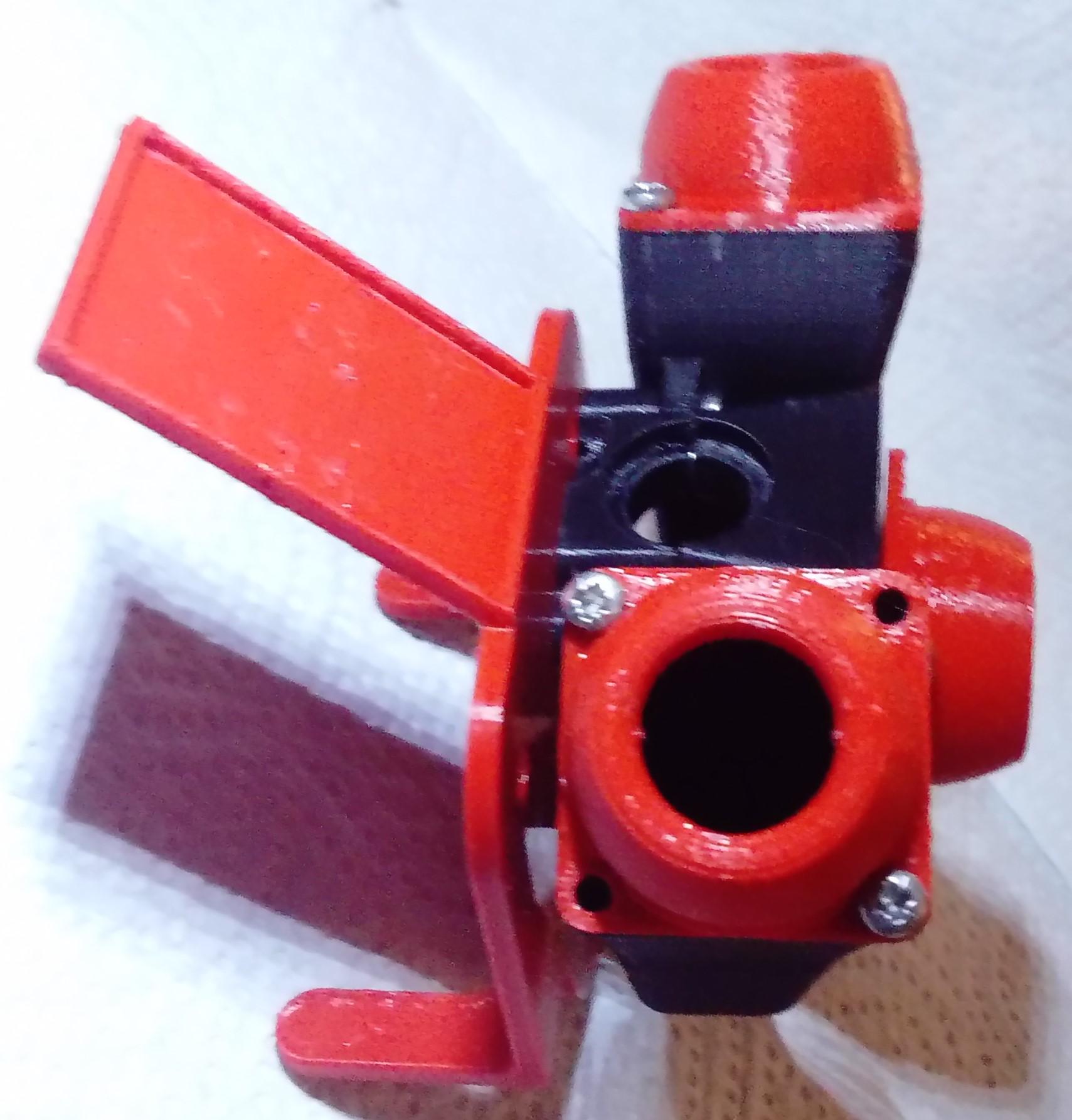

Bon et bien voilà, tout est imprimé dans les couleurs finales, en principe je ne devrais plus rien changer, le résultat me plait bien !
Par rapport aux dernières captures j'ai juste modifié les tuyères que je trouvais disproportionnées par rapport au reste, je les ai donc réduites à peu près de moitié en hauteur en espérant que les ventilos sauront se faire discrets car pas sur que ce soit une bonne idée question bruit...!
Voilà ce que ça donne :
DSC_0636.thumb.JPG.afb4e4e34f1b704e2c7afb9bb1b390be.JPG DSC_0635.thumb.JPG.06d2a8a673823a48f5114631f51f9c72.JPG
Il ne manque plus que les ventilos et la tête biensur, autant jusque là j'avais de quoi m'occuper en l'attendant, autant maintenant je suis vachement impatient qu'elle arrive...

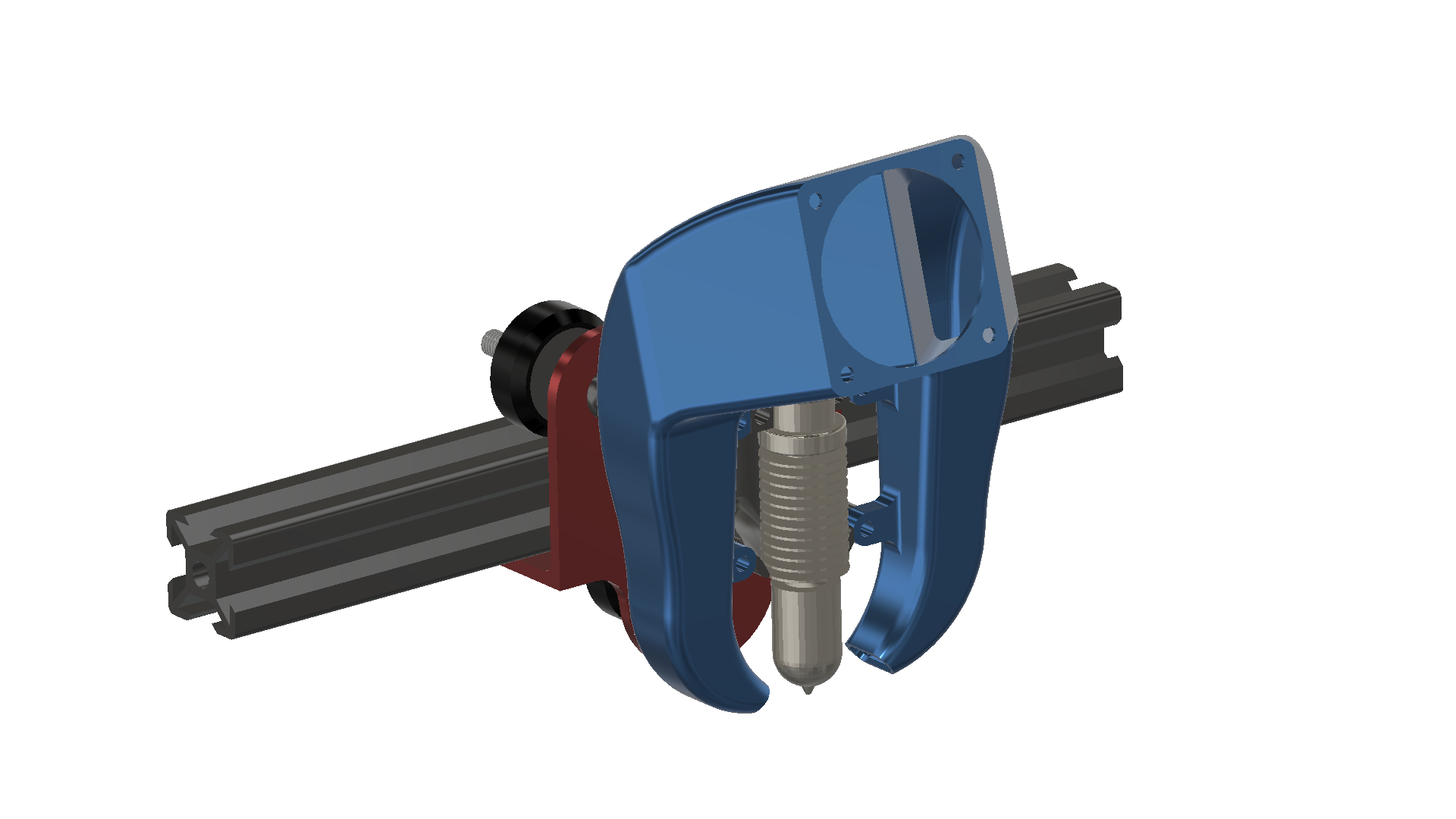

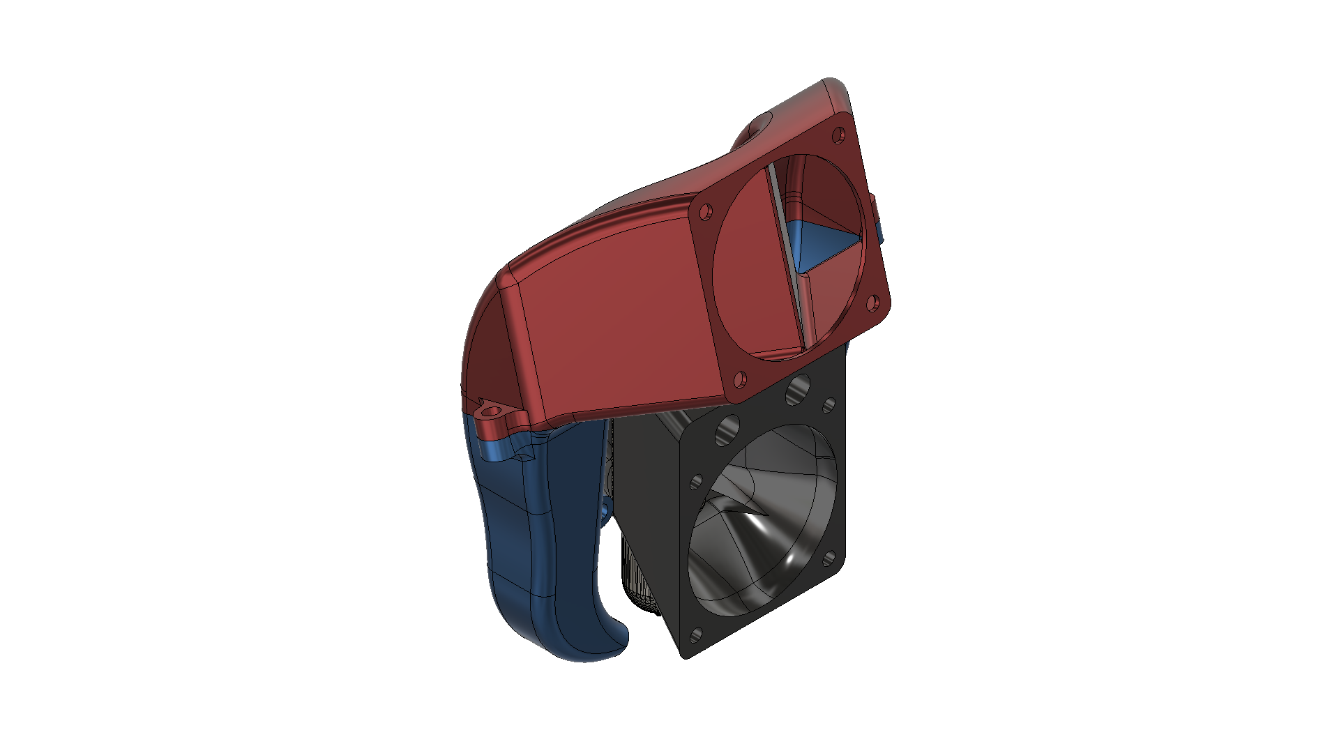

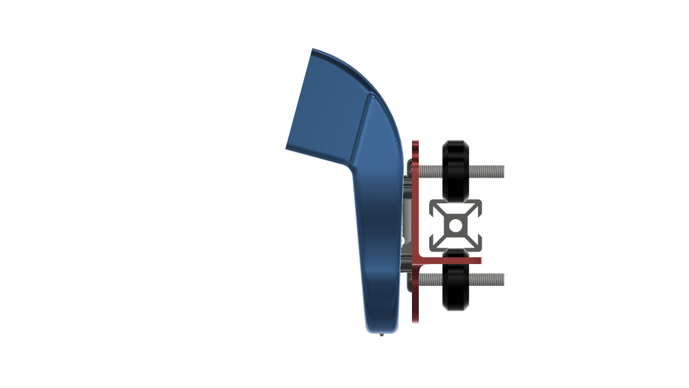

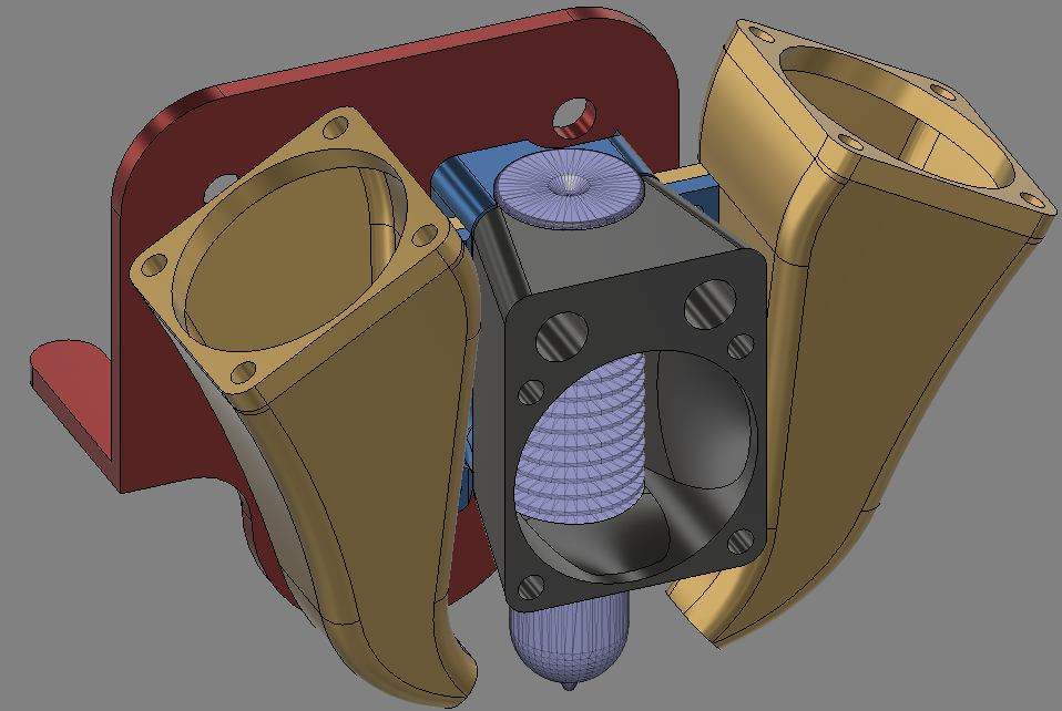

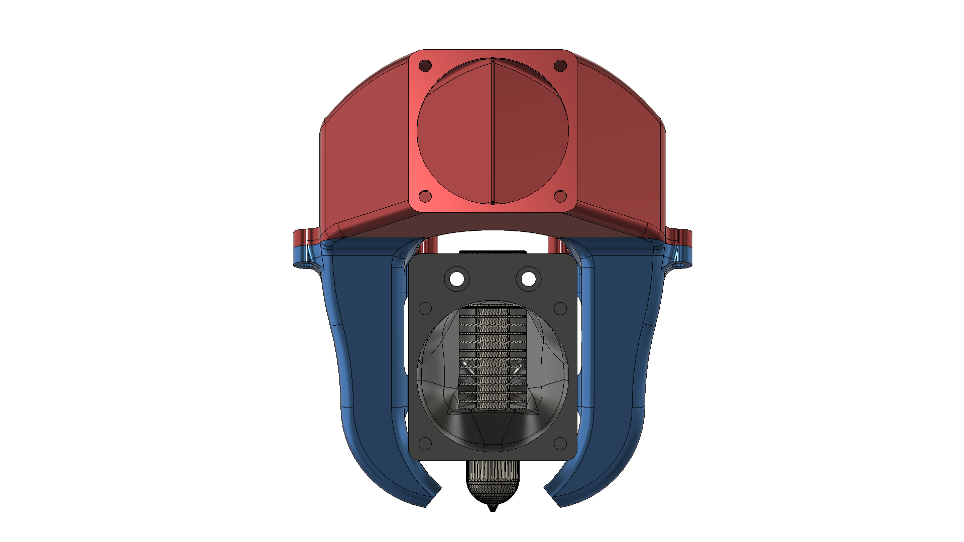

Du coup pour occuper mon insomnie, j'ai pondu ça :
899241058_supportv191.thumb.png.4c4761f8d8ad089330e8e7bf2f74335e.png142338981_supportv192.thumb.png.459fc22bb3715d4164d51a7a576b1f03.png1273886179_supportv20.thumb.png.9bdfc1f511749a4d4aeb54a0bda79be7.png920174241_supportv19.thumb.png.95c61bd8c8ce5d407ff727e275408eaf.png
Ca te plait ?!
Note que j'ai fait au mieux pour conserver une compacité maximum tout en ayant un bon accès au PTFE par le dessus de la tête, mais avec le ventilo en place plus un éventuel silencieux ça risque d'être beaucoup moins compact....
J'ai également fait un chariot sans support PCB pour ceux qui n'en ont pas l'utilité...
En tout cas je t'avouerais qu'il à pas été simple à faire celui là de fang et vu sa forme générale, il va pas être simple à imprimer non plus...!
Faut aussi que je fasse la bride pour ventilo de 40mm ou tu veux garder le 25mm fourni avec la tête ?
Dans l'éventualité de la seconde option, il faudra quand même que je fasse un bride pour tenir la tête, mais le support de ventilateur clipsé fourni avec la tête devrai passer sans problème.
Modifié (le) par deamoncrack

Pas mal du tout ^^
Quelques remarques cependant :
  • Avec le magneticfit je suis pas sur qu'on ai besoin d'autant de dégagement sur le dessus de la hotend. Du coup il y a peut être moyen de réduire un peu l'angle 😉
  • Et pourquoi ne pas faire un pièce "supplémentaire" qui se fixe sur les 2 "cornes" d'origines plutôt qu'une seule pièce ? ça faciliterait l'impression et rendrait le tout vraiment "modulaire" 😉
  • As-tu pensais a un système de "réglage" en hauteur pour les sorties de ventilation ? pour ajuster au mieux le courant d'air ?
  • Enfin, du coup j'aime beaucoup ton Fang ^^ ça pourrait être fun d'adapter le support pour pouvoir y mettre au choix : AIO EVO ou Hotend d'origine 😉
(Moi je dis ça, c'est juste pour combler tes nuits d'ennuis ^^ )
En tout cas merci bcp 😉 j'attend plus que les STL pour les imprimer ^^
Il y a 2 heures, screech a dit :
Ben va falloir attendre un peu puisque tu veux des modif'...! 🤣
D'ailleurs il n'y a pas tant de dégagement que ça, les proportions sont trompeuses, de mémoire il doit y avoir 35mm, c'est déjà juste pour passer les doigts et pour choper le pneufit, ou pour le mettre en place correctement non ?
Pour les hauteur de réglage, je ne vois pas trop l’intérêt, j'ai déjà fait en sorte que ça souffle le moins possible sur la buse en étudiant au mieu l'angle de sortie et la distance de la buse. En plus un réglage pourrait induire un risque de heurter l'impression...
Pareil pour le hotend d'origine, ce support/fang sont conçus pour une tête avec un petit corps de chauffe et du coup avec le gros bloc d'origine j'aurais peur que ça fonde le plastique, il faudrait tout repenser pour faire ça bien...
Puis tu m'as pas dit pour le ventilo du radiateur, tu le veux en 40mm ou pas ?

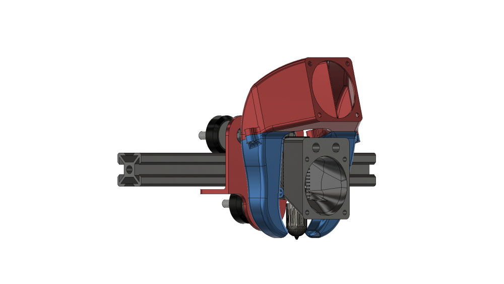

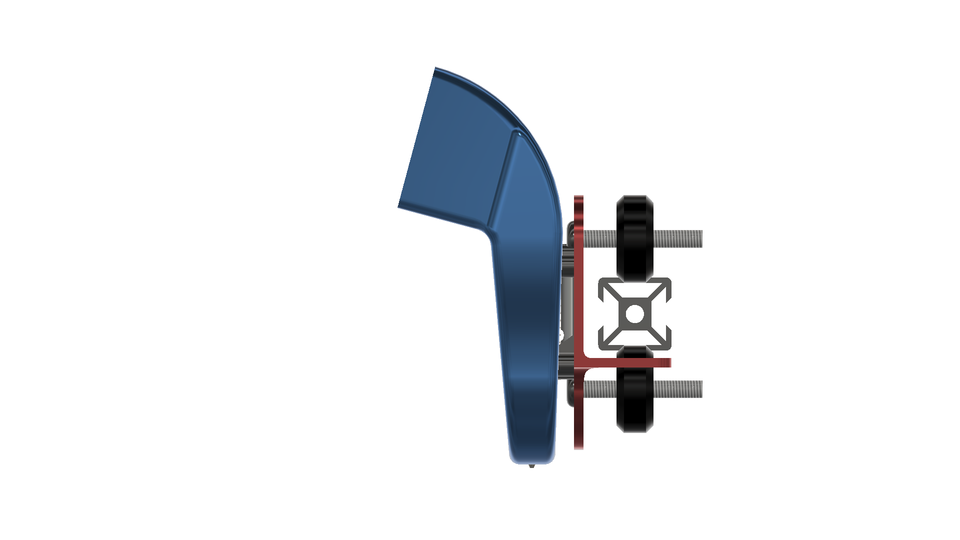

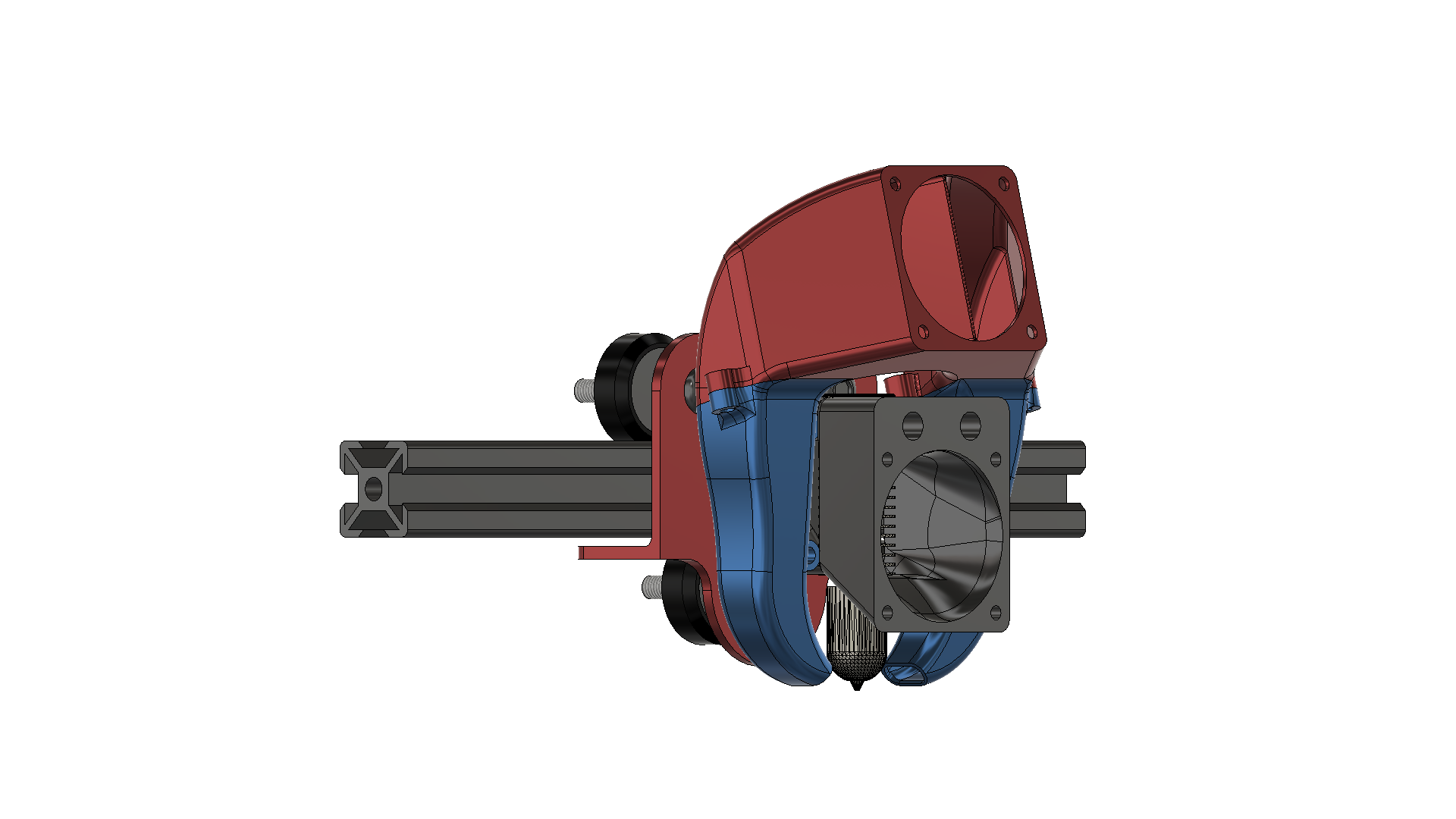

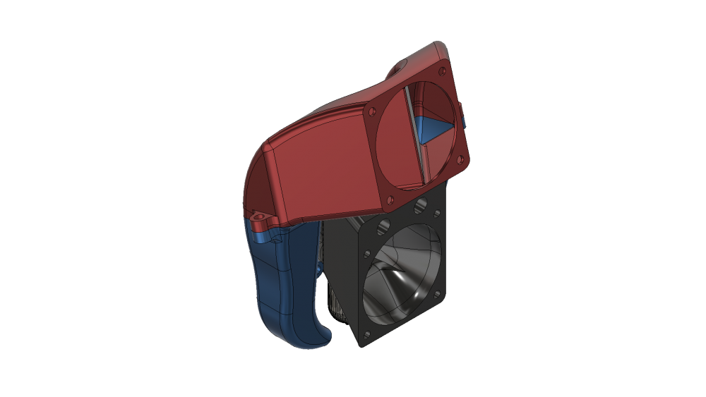

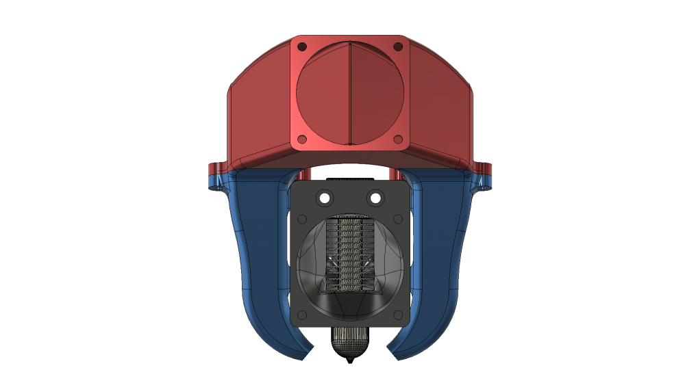

Et du coup @screech, je viens de terminer le fang et support radiateur en 40mm.
J'ai réussi à faire le fang en deux parties (enfin en trois pour être exact) qui devrait grandement faciliter l'impression, voilà à quoi ça ressemble :
1507119051_support1.thumb.png.9fabeaa53271e4dbc19febbba48a568a.png619785585_support2.thumb.png.da7a70da98bdb0ed5de18a1a98b4c491.png1231990447_support3.thumb.png.3f64303c87478b4733c932539bd31496.png1278042795_support4.thumb.png.31f4c513404b11131267dcc470ed78c7.png
Pour les STL, j'hesite à les mettre sur Thingiverse vu que je n'ai pas encore testé en condition et je ne voudrais pas publier un truc foireux, d'autant que je n'utiliserai - et donc n'imprimerais - pas le modèle en 40mm et du coup je ne sait pas trop comment les partager avec vous...

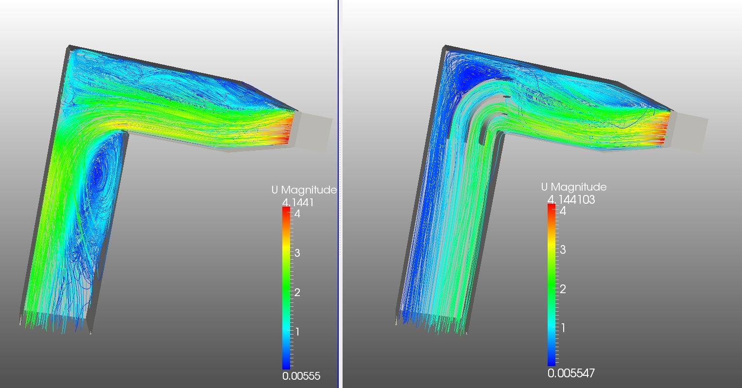

Très bon boulot. Ça fait aussi plaisir de voir la communauté de la U20 exploser depuis un certain temps, et voir les talents à l'oeuvre 👍
Pour ton fang, j'aurai fait des conduits plus larges sur les côtés, à l'image de celui-là, qui donne les meilleurs résultats actuels pour les ventilos axiaux (pression/débit). EDIT : Les images sont peut être trompeuses.
Du coup je me dit que ton fang pourrait très bien aussi fonctionner pour un E3D V6.
Modifié (le) par CacaoTor

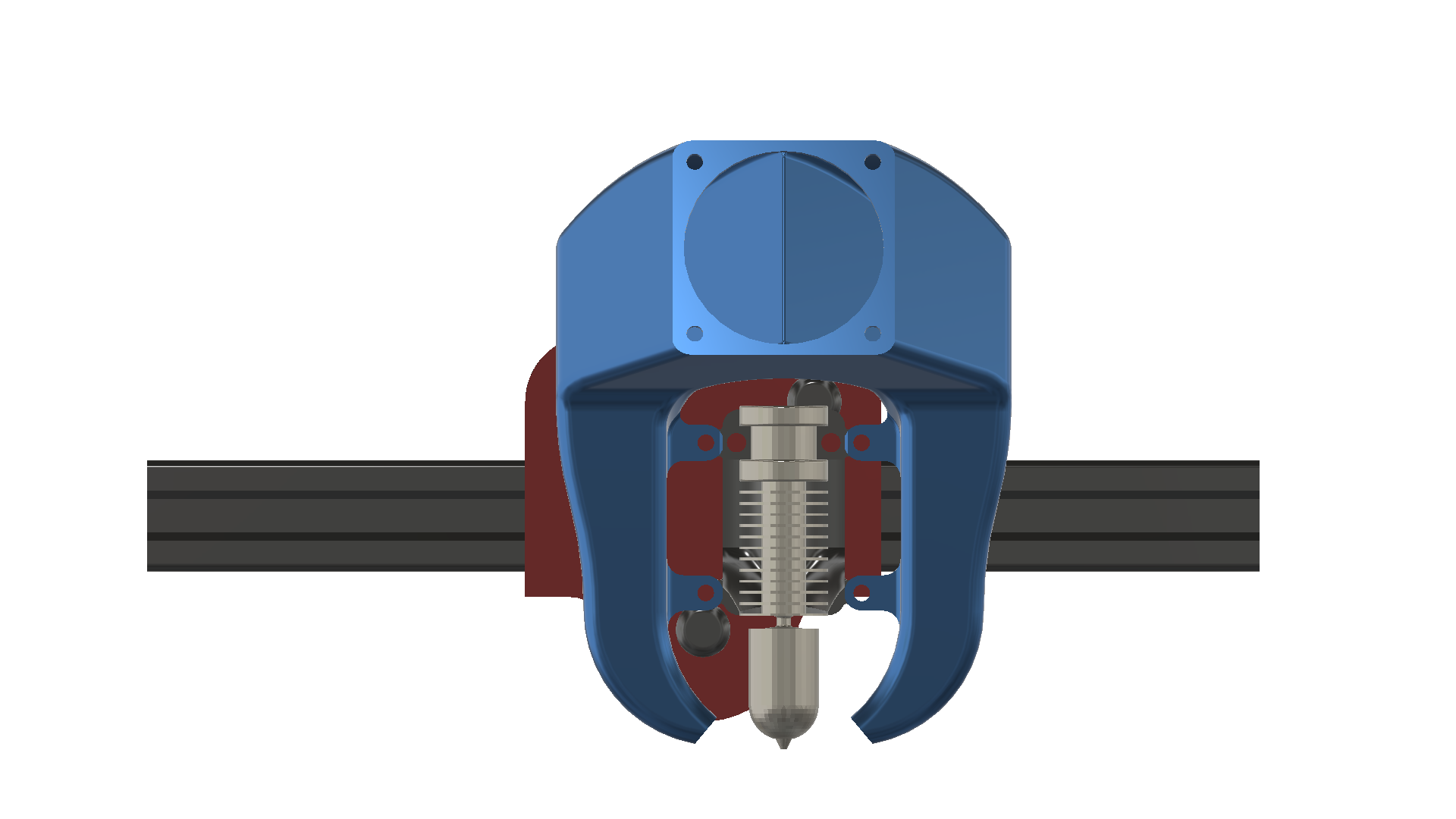

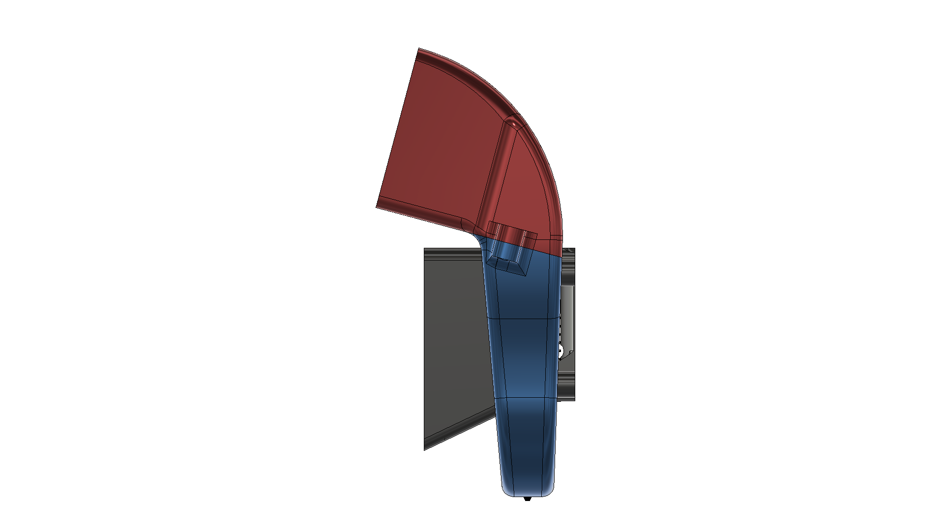

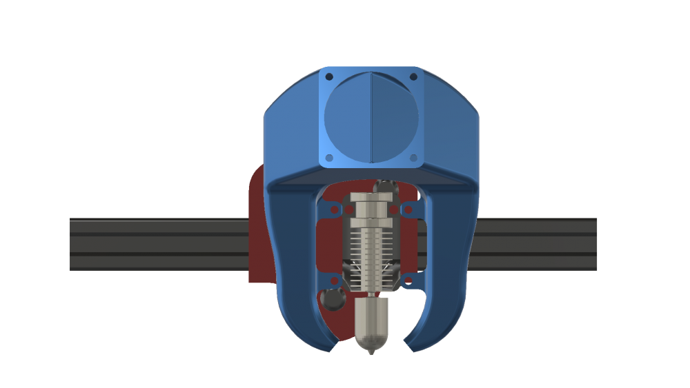

Alors les conduits (en bleu) font 20x20mm à leut entrée tu penses que c'est trop petit ? Car pour la partie supérieure l'entrée fait biensur 40x40 puis se divise tout de suite en deux puis se réduit de manière assez uniforme en fait jusqu’à la sortie qu fait 10x5mm.
Pour les dimensions générales le fang fait 111mm de haut, 94mm de large et 46mm de profondeur, ce qui reste tout de même assez compact malgré le ventilo de 40mm.
Ce qui donne cette impression de petitesse c'est la partie supérieure, mais l'air étant soufflé plus ou moins contre la face arrière du fang, il devrait suivre son galbe, mais ça c'est la théorie...
Pour une E3DV6 ça doit être jouable en revoyant les dimensions pour la faire rentrer.
il y a 20 minutes, deamoncrack a dit :
Ce qui donne cette impression de petitesse c'est l'angle inférieur, mais l'air étant soufflé plus ou moins contre la face arrière du fang devrait suivre son galbe, mais ça c'est la théorie...
Franchement faudrait tester. J'ai plus de réserve sur l'angle formé par la partie rouge. J'aurais été tenté de partir sur du 30x30 pour le bleu. Mais rien ne vaudra un testé grandeur nature.
il y a une heure, CacaoTor a dit :
Comme je l'ai dit et tel que je le vois, ça ne devrai pas être un problème, le flux d'air suivra le galbe de la cloison du fond, j'ai fait un petit schéma pour illustrer :

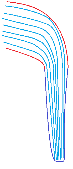

Bon c'est du rudimentaire fait avec paint, mais on comprend bien le truc, du coup je ne vois pas en quoi l'angle inférieur est un problème ?
il y a 50 minutes, deamoncrack a dit :
J'ai déjà testé des fang avec ce genre d'angle, et selon le degré de l'angle, le flux d'air peut-être "cassé" et je me suis retrouvé avec un timide flux d'air à la sortie. Plus je suis passé à des fangs à angles faibles plus ça dépotait à la sortie. Seulement il y a plusieurs facteurs et paramètres à prendre en compte et en l’occurrence ton fang en à pas mal de significatifs. C'est bien pour ça que je n'affirme rien et attend les résultats 🙂
Et oui ton dessin est très bien et très clair 😄
Salut, oui il faut considérer des effets de turbulences ou autres ...
Un exemple extrême j'avoue ^^ avec des guides internes pour corriger le flux d’air et le rendre laminaire.
A droite il a rajouté des guides pour fluidifier ... A gauche on a des turbulences qui bloque une partie de l’air soufflé.
