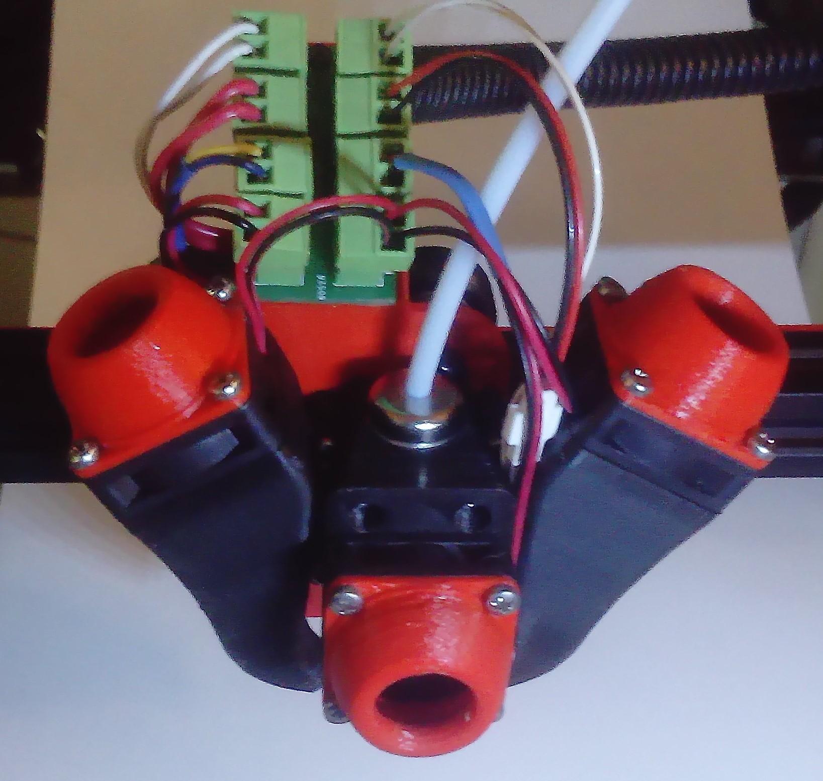

fanfan7110 Posté(e) Janvier 27, 2019 Partager Posté(e) Janvier 27, 2019 merci pour ta reponse. Et oui j'avais vu ce zip mais je pensais que le double ventilo était pour du 40. je vois dans le zip qu'il n'est que pour du 30. C'est la raison pour laquelle je m'étais égaré dans mes recherches Il faut donc que je fasse un adaptateur 30 -> 40 Lien vers le commentaire Partager sur d’autres sites More sharing options...
deamoncrack Posté(e) Janvier 27, 2019 Auteur Partager Posté(e) Janvier 27, 2019 (modifié) C'est quoi comme fang que tu as actuellement ? Et comme ventilateur ? Dans ton cas, le fang 40mm serait peut être mieux adapté ? Modifié (le) Janvier 27, 2019 par deamoncrack Lien vers le commentaire Partager sur d’autres sites More sharing options...

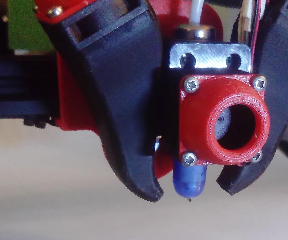

fanfan7110 Posté(e) Janvier 27, 2019 Partager Posté(e) Janvier 27, 2019 j'ai ca: et un ventilateur 24V en 40mm Le goulot d'etranglement anéanti toute la puissance du ventilo.. D'ou le fait de passer a ce magnifique double fang abev 2 ventilo. Il va juste falloir que je l'adapte en 40mm (je suis en cours de modif et je suis pas doué du tout sur fusion360 lol) Lien vers le commentaire Partager sur d’autres sites More sharing options...

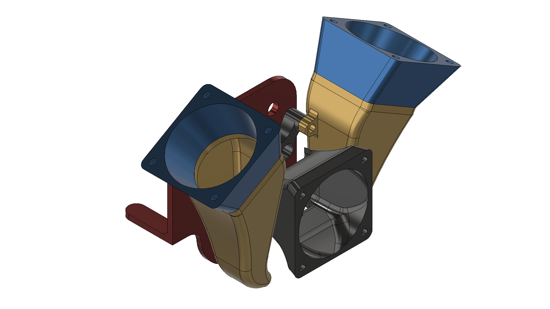

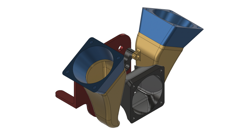

deamoncrack Posté(e) Janvier 28, 2019 Auteur Partager Posté(e) Janvier 28, 2019 (modifié) Bon voilà une première version d'adaptateur à tester mais ça devrais pas être trop mal, l'assemblage se fait par collage mais pour les essais je te conseille de juste les poser sur les conduits car si tu colles et que ça va pas, tu vas devoir tout réimprimer... Voila ce que ça donne : Et c'est d'ores et déjà téléchargeable dans le lien en première page ! Pour l'impression, il faut mettre le coté 40mm contre le plateau car de l'autre coté il y a les centreurs qui dépassent, mais tu le verra bien dans ton trancheur.. Enjoy ! Modifié (le) Mai 14, 2019 par deamoncrack Lien vers le commentaire Partager sur d’autres sites More sharing options...
fanfan7110 Posté(e) Janvier 28, 2019 Partager Posté(e) Janvier 28, 2019 et beh ! Ca c'est du très très beau travail ! un très grand merci a toi ! Je vais imprimer tout ca et te dire le résultat Lien vers le commentaire Partager sur d’autres sites More sharing options...
fredondem Posté(e) Janvier 28, 2019 Partager Posté(e) Janvier 28, 2019 Bon voilà une première version d'adaptateur à tester mais ça devrais pas être trop mal, l'assemblage se fait par collage mais pour les essais je te conseille de juste les poser sur les conduits car si tu colles et que ça va pas, tu vas devoir tout réimprimer... Voila ce que ça donne : Et c'est d'ores et déjà téléchargeable dans le lien "fang modulable" ci dessus (dossier adaptateur 40mm pour fang 30mm). Pour l'impression, il faut mettre le coté 40mm contre le plateau car de l'autre coté il y a les centreurs qui dépassent, mais tu le verra bien dans ton trancheur.. Enjoy ! [emoji41]Au top le @daemoncrack. On va pouvoir tester les deux versions possible du coup. La version fang mono ventilo 40mm ou la version double ventilo 40 mm, toute fraiche...Je dispose pour ma part de deux "SUNON MF40202V1-G99-A 24VDC 40x40x20mm 15.04m3/h 25.5dBA".Je resterai avec le 30mm d'origine pour la buse, en attendant de prendre une décision du montage final.Encore bravo et à suivre.... Ah si une question : quelle colle pour l'assemblage ? Lien vers le commentaire Partager sur d’autres sites More sharing options...

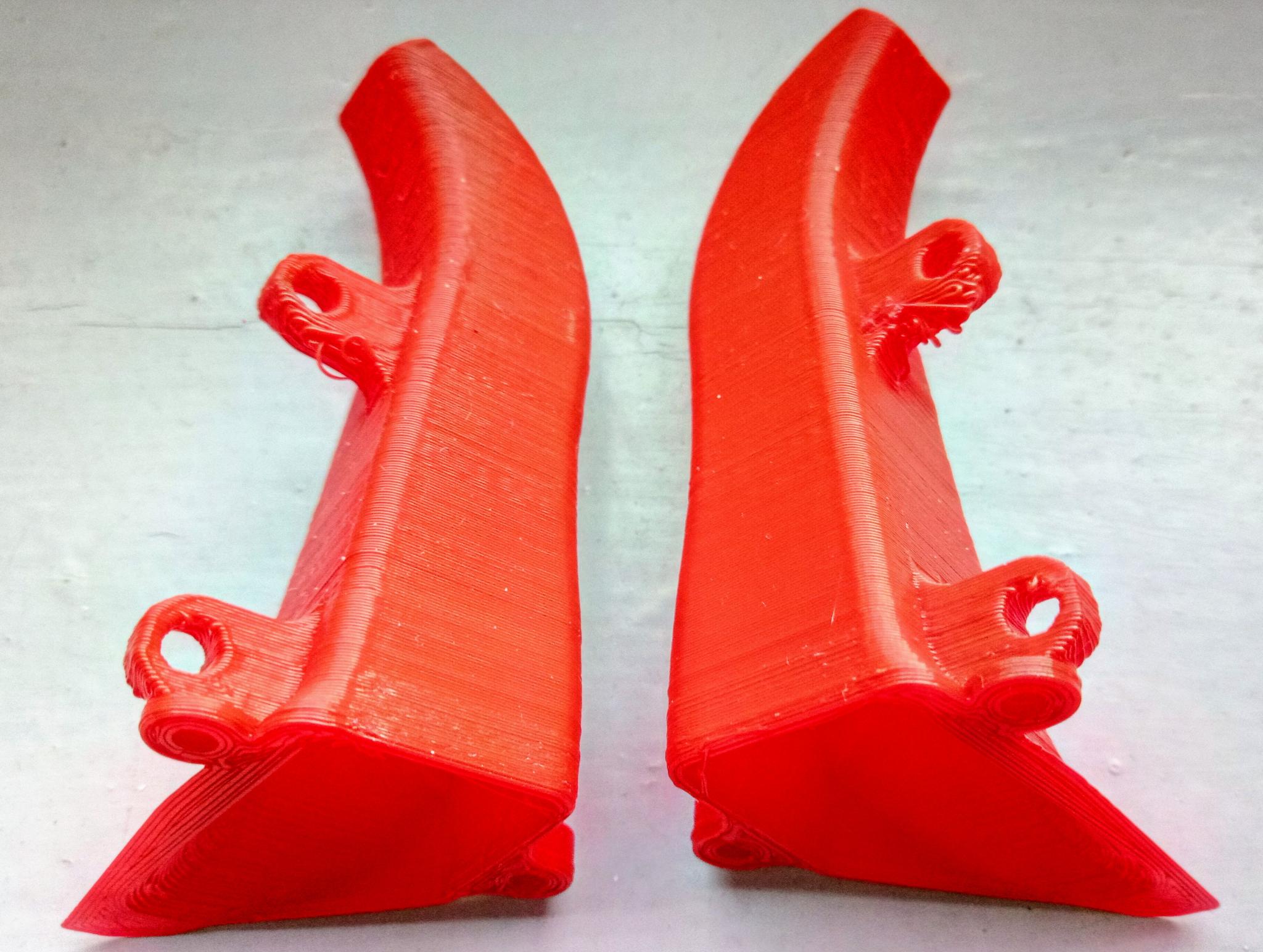

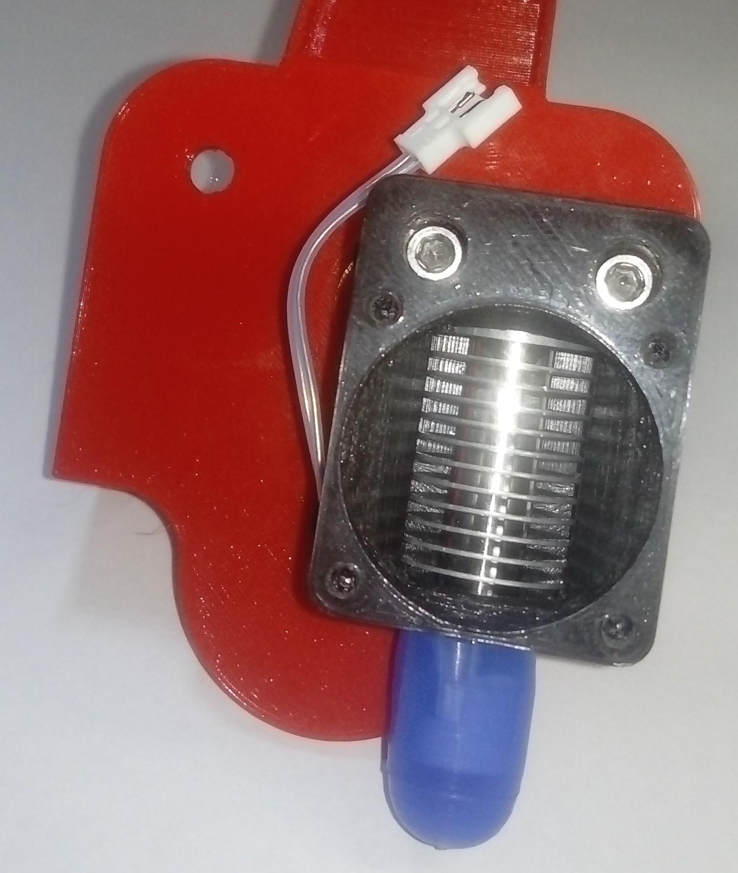

fanfan7110 Posté(e) Janvier 28, 2019 Partager Posté(e) Janvier 28, 2019 (modifié) Hello ! Bon j'ai imprimé ce fang double (triple si on inclus le ventilo du corps de chauffe) et voici les résultats : - L'alimentation 24V supporte sans problème les deux ventilos 40mm 24V en parallèle. Pas la moindre baisse d'intensité. - Pour fixer la plaque du corps de chauffe + Le bloc ventilateur centrale, les vis d'origine ne sont pas assez longues. Il manque 2 mm. Il a fallut que je bidouille (je vous enverrais mes modifs demain) - Niveau efficacité, avec mes deux ventilos le flux d'air est nickel sur le bed. Par contre la ventilation du corps de chauffe est trop bloqué car le support est trop serré contre lui à mon gout. Je fais donc aussi une petite modif. Voila pour l'instant, je re-test avec mes modifs demain pour vous donner mon avis final. Modifié (le) Janvier 28, 2019 par fanfan7110 Lien vers le commentaire Partager sur d’autres sites More sharing options...
deamoncrack Posté(e) Janvier 29, 2019 Auteur Partager Posté(e) Janvier 29, 2019 Salut @fanfan7110 ! J'imagine que tu as imprimé la version MK8 ? Avec le support ventilo 40mm ? Si oui c'est bizarre pour les vis, je vais jeter un œil, je m'ai pt'et' gouré...! En revanche je ne comprend pas trop quel est le souci avec le support, d'autant que tu as l'air de te mélanger les pinceaux, le corps de chauffe n'est par refroidi lui (et ça serai contre productif), c'est le radiateur qu'on refroidit. Du coup dois-je comprendre que le ventilo est trop près du radiateur et que ça nuit au refroidissement ? Quoi qu'il en soit merci pour tes remarques, j'attend ton retour avec plus de précision pour pouvoir faire les modifications qui s'imposent ! En attendant, dodo, car mes paupières sont lourdes, louuurdes...! Lien vers le commentaire Partager sur d’autres sites More sharing options...
fanfan7110 Posté(e) Janvier 29, 2019 Partager Posté(e) Janvier 29, 2019 oui tu as raison je me mélange les idées.. C'est bien le support de radiateur qui enferme trop. Je trouve que l'air a du mal a s'évacuer. Je confirme que c'est bien la version avec les deux adaptateurs 40mm (Que j'ai directement intégré aux tuyères avec fusion360). Ton fang est sans doute un des plus performants et des plus design que j'ai eu l'occasion de tester.. Je fais un compte rendu complet demain avec photos 1 Lien vers le commentaire Partager sur d’autres sites More sharing options...
