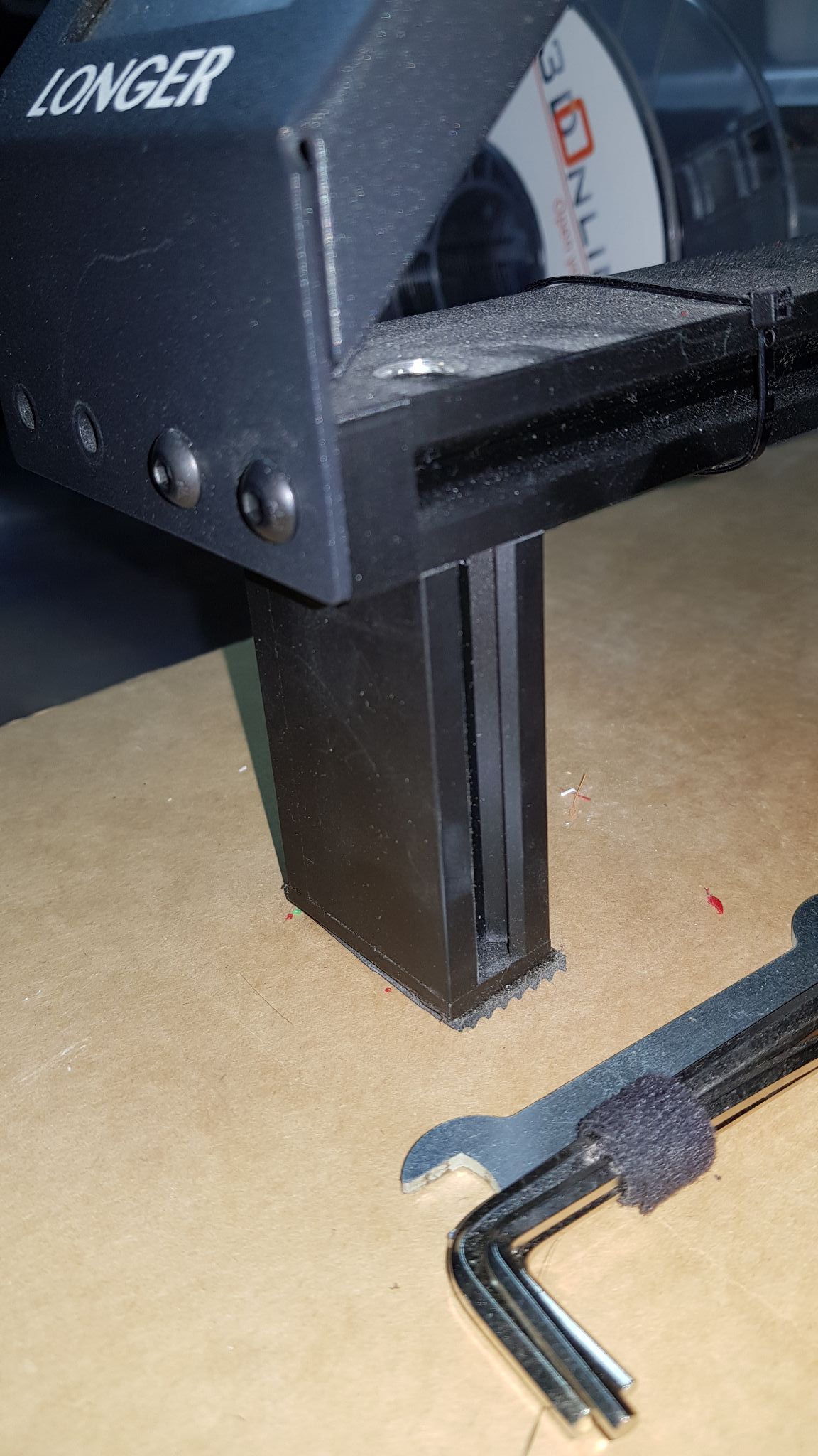

Slammy Posté(e) Octobre 21, 2020 Posté(e) Octobre 21, 2020 J'ai une question stupide pour les possesseurs de LK4 pro ou U30 Pro : avec le fang monté, vous mettez l'écran où ? Vous avez imprimé un support particulier ? Parce que quand je fais mon nivellement, le ventilateur (ok pas un Standard) vient en appui sur le support écran
Thierry94 Posté(e) Octobre 21, 2020 Posté(e) Octobre 21, 2020 (modifié) Sur ma LK4 Pro je l'ai laissé au même endroit qu'à l'origine mais ai ajouté cale de 1 cm pour que le ventilateur de 40x20x20 monté sur le fang modulable puisse passer derrière Modifié (le) Octobre 22, 2020 par Thierry94 1
Keryn Posté(e) Novembre 1, 2020 Posté(e) Novembre 1, 2020 Le 21/10/2020 at 20:18, Slammy a dit : J'ai une question stupide pour les possesseurs de LK4 pro ou U30 Pro : avec le fang monté, vous mettez l'écran où ? Vous avez imprimé un support particulier ? Parce que quand je fais mon nivellement, le ventilateur (ok pas un Standard) vient en appui sur le support écran Dérouler Salut, Pour résoudre ce problème j'ai fait un support qui déporte l'écran sur la gauche, afin que le ventilateur ne vienne plus taper dedans : https://www.thingiverse.com/thing:4128572 3

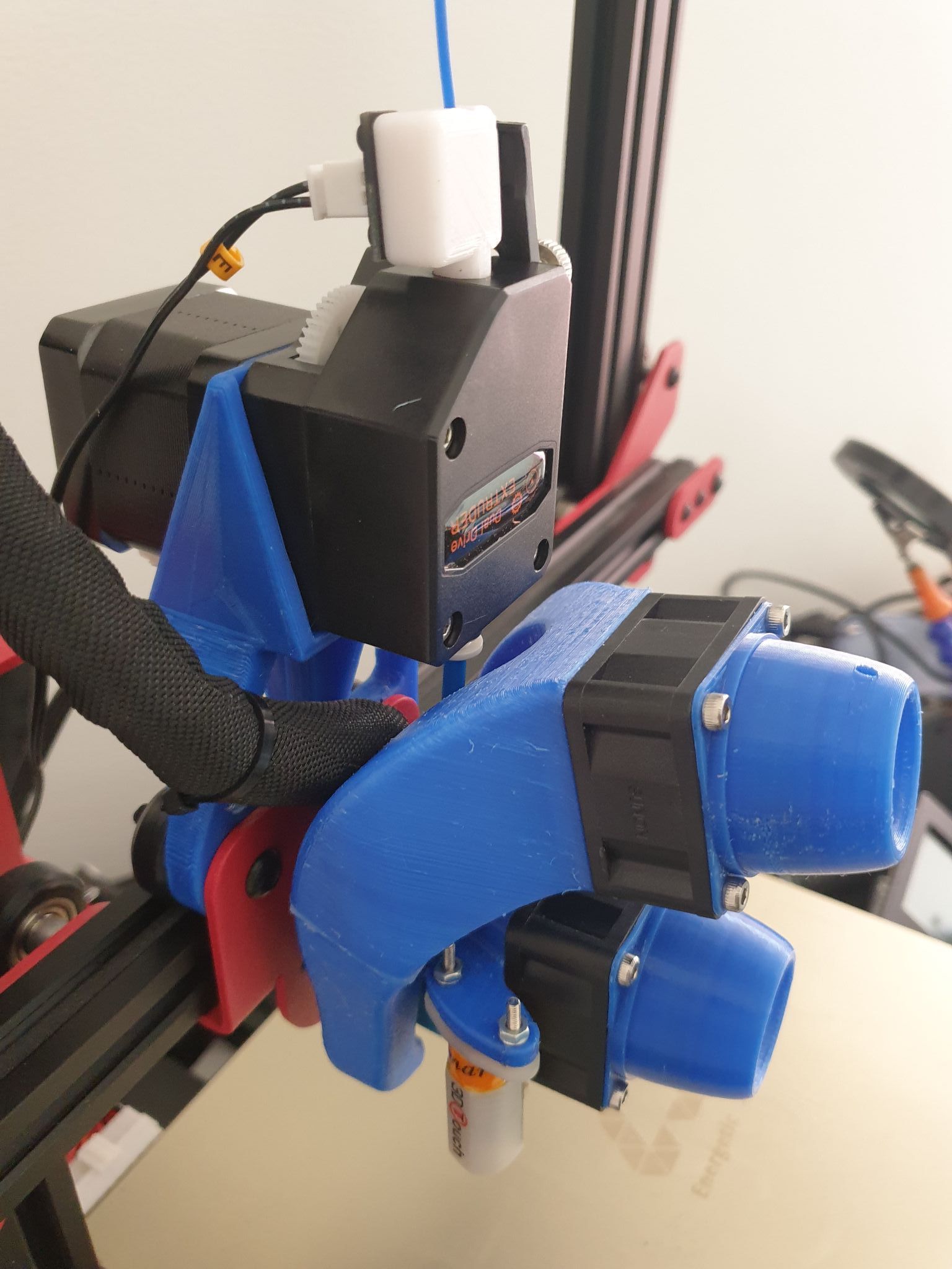

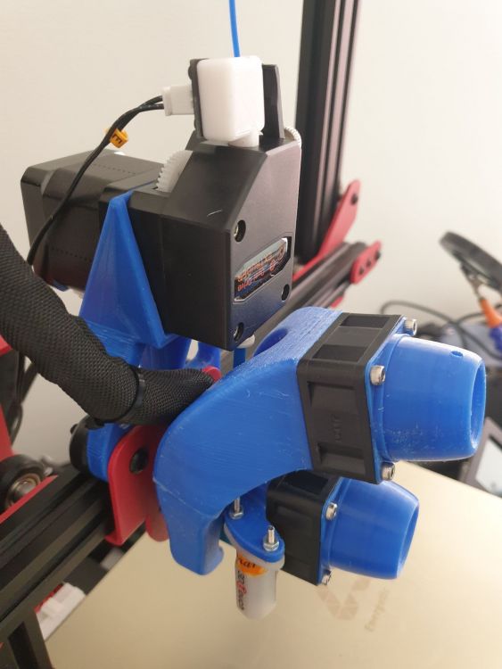

Argonaute Posté(e) Mai 6, 2021 Posté(e) Mai 6, 2021 Le 02/05/2021 at 07:01, SupraDolph a dit : ...J'ai l'impression que ça doit passer au cordeau avec ce montage ... Dérouler Salut, malheureusement j'ai bien peur que ce montage n’interfère avec le FANG. Je crois qu'il faut re-designer une bonne partie de ce qu'a fait Deamoncrack si on veut integrer un veritable Direct Drive. Un boulot monstre...et je n'en m'en sens pas capable J'ai finalement dessiner un simple support pour un BMG/NEMA17 Pancake tout en gardant le FANG de Deamoncrack et mon hotend MK8 d'origine. Ce n'est pas un veritable Direct Drive car il subsiste un peu de tube Bowden, mais ça fonctionne...en attendant mieux. Si ça t'interesse ou juste curieux, c'est là --> https://www.thingiverse.com/thing:4850435

Argonaute Posté(e) Mai 8, 2021 Posté(e) Mai 8, 2021 @SupraDolphpour la vitesse d'impression, je n'ai pas vu de difference mais je dois dire que j'imprime lentement (40-60mm/sec). J'ai fait surtout ce montage pour imprimer du TPU. Quant au moteur il se trouve rehaussé bien sûr, mais il reste toujours devant les profilés verticaux et si on veut profiter pleinement des 250mm de hauteur, il suffit de rehausser le support de bobine. Je prevois d'ailleurs un caisson et la bobine sera posée dessus. J'ai finalement apporté des corrections à ce support pour corriger quelques erreurs minimes. @deamoncrackJe retiens ton idée du tube imprimé vissé sur le hotend. Merci d'avoir pris le temps d'apporter ces précisions et pour tout ton travail fourni bénévolement 1
SupraDolph Posté(e) Mai 8, 2021 Posté(e) Mai 8, 2021 Top je pense essayer ça dès que je reçois les quelques pièces qu'il me manque. Notamment des vis un peu plus longues pour fixer le fan. Sur ta photo j'avais aussi l'impression qu'on pouvait le rabaisser de 0,5cm. Ce n'est pas tant la hauteur qui me gênait mais plutôt le porte-à-faux. J'ai hésité à le designer cette après midi j'ai bien fait d'attendre Si j'envisage le direct drive c'est qu'il m'arrive aussi d'imprimer du TPU (ça passe en bowden mais ce n'est pas l'idéal) et je viens de tester le PETG que j'adore et je pense que le direct drive lui fera du bien aussi. 1

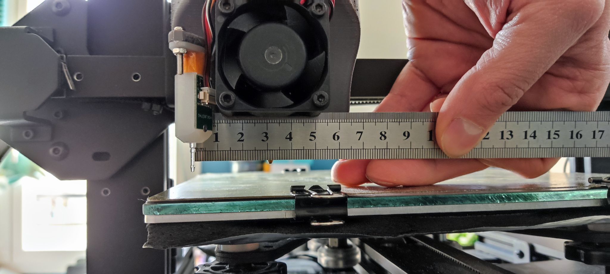

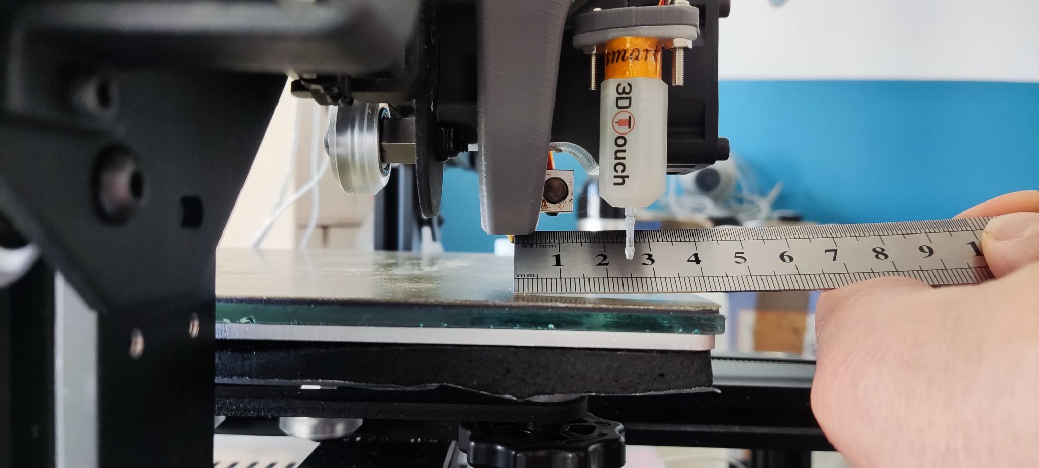

Pleskool Posté(e) Mars 21, 2022 Posté(e) Mars 21, 2022 (modifié) Hello hello, Je me permet une petite réactivation du sujet pour quelques questions. Ca fait un moment maintenant que je tourne avec ce super Fang merci a toi @deamoncrack. Mais je n'avais pas encore osé installer un 3D Touch que j'ai acheté il y a un bail maintenant. Ce week end je me suis décidé a passer sous Marlin 2.0 ET a installer le 3DTouch. Apres pas mal de bidouillage, comme d'hab quand on apprend, j'ai fini par finaliser tout ca. J'en profite pour faire un retour. J'ai l'impression que le passage au nouveau firmware de chez Longer m'a permis de récupérer une gestion de vitesse de rotation du fan de buse (le Sunon MF40202V2-1000U-A99 ) alors que précédemment il ne tournait que quand je le mettais à 100 % (255). Je ne sais pas si je suis le seul et si ça va durer (on sait jamais). MAis la quand je fais un test via le réglage du fan de l’écran il commence a bouger a 40 il me semble. Mais j'ai un truc qui me turlupine. > Quand l'autoleveling se fait, j'ai l'impression que c'est très décalé en Y et la dernière ligne de test est vraiment très proche du bord du plateau. Si proche que si je ne fais pas attention et que je ne les bouge pas en live, le Fang rentre dans les pinces de maintien du plateau (je ne trouve pas vraiment de bonne position pour les pinces). J'en suis venu a me poser la question suivante : Les offests X et Y que tu m’entonne dans le guide @deamoncrack ne seraient ils pas inversés ? Quand je mesure a la grosse louche au réglet sur ma LK4Pro, (avec un MK8) j'ai l'impression que c'est en Y que j'au -25 et quelques et en X que j'ai -30 et quelques. Mais avant de faire une bêtise, je préfère vous demander. J'ai parcouru les 48 pages au cas ou mais je ne crois pas avoir vu de retour la dessus. Est-ce que l'un d'entre vous pourrait me donner son retour la dessus ? D'avance merci Modifié (le) Mars 21, 2022 par Pleskool
juanpa Posté(e) Mars 24, 2022 Posté(e) Mars 24, 2022 Salut @Pleskool ! Ton origine 0,0 est correcte ? La taille du bed est correctement définie également ? Sinon peut-être jouer avec la valeur probe edge, une limite en mm par rapport au bord du plateau que le capteur ne doit pas franchir. #define MIN_PROBE_EDGE 10
Pleskool Posté(e) Mars 24, 2022 Posté(e) Mars 24, 2022 Le 24/03/2022 at 12:44, juanpa a dit : Salut @Pleskool ! Ton origine 0,0 est correcte ? La taille du bed est correctement définie également ? Sinon peut-être jouer avec la valeur probe edge, une limite en mm par rapport au bord du plateau que le capteur ne doit pas franchir. #define MIN_PROBE_EDGE 10 Dérouler Salut @juanpa ! Merci d'avoir pris le temps de me répondre. > Le Marlin utilisé comme base etant l'original Marlin 2.0 de Longer avec un setup bien validé sur la LK4 Pro(il etait a l'origine sur la LK5 Pro mais j'avais bien vu l'erreur au premier televersement en controlant dans le menu About, donc je suis sur que j'ai bien selectionné ensuite la LK4_Pro et bien refait le televersement avec les bonnes valeurs de zone d'impression), je pense que la taille du bed doit etre correctement définie. Y a t'il une ligne en particulier a controler soit dans Marlin soit via Pronterface ? > Mon origine quand il fait le home est bien au bon endroit. Ensuite le controle du leveling se fait en décallé j'ai l'impression. Il faudrait que je fasse une video pour que cela soit bien parlant. > mais peut etre parles tu d'une valeur propre à Marlin à checker pour l'origine ? Sinon vis a vis de mes photos précédentes saurais tu par hasard me confirmer que c'est bien en X qui je doit mettre un -30 et quelques et en Y que je dois mettre -25 et quelques ?
juanpa Posté(e) Avril 8, 2022 Posté(e) Avril 8, 2022 Le 24/03/2022 at 17:34, Pleskool a dit : Sinon vis a vis de mes photos précédentes saurais tu par hasard me confirmer que c'est bien en X qui je doit mettre un -30 et quelques et en Y que je dois mettre -25 et quelques ? Dérouler Salut ! Oui ça me parait cohérent, peut être faire un M851 via Pronterface pour vérifier que les valeurs ont bien été sauvegardées. Et sinon augmenter la valeur MIN_PROBE_EDGE Ou peut-être décommenter ce bloc dans configuratio,_adv.h #if PROBE_SELECTED && !IS_KINEMATIC //#define PROBING_MARGIN_LEFT PROBING_MARGIN //#define PROBING_MARGIN_RIGHT PROBING_MARGIN //#define PROBING_MARGIN_FRONT PROBING_MARGIN //#define PROBING_MARGIN_BACK PROBING_MARGIN #endif
