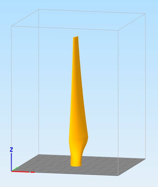

fdorful Posté(e) Avril 26, 2020 Partager Posté(e) Avril 26, 2020 Mais pourquoi vouloir "améliorer" cette pauvre U20. Après 1an 1/2 de bons et loyaux service, elle m'a imprimé (3 fois) ce genre de truc sans problèmes et sans défauts ! Z 355 mm Bien réglée cette machine est super en son état d'origine. Lien vers le commentaire Partager sur d’autres sites More sharing options...
