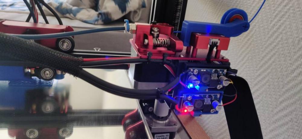

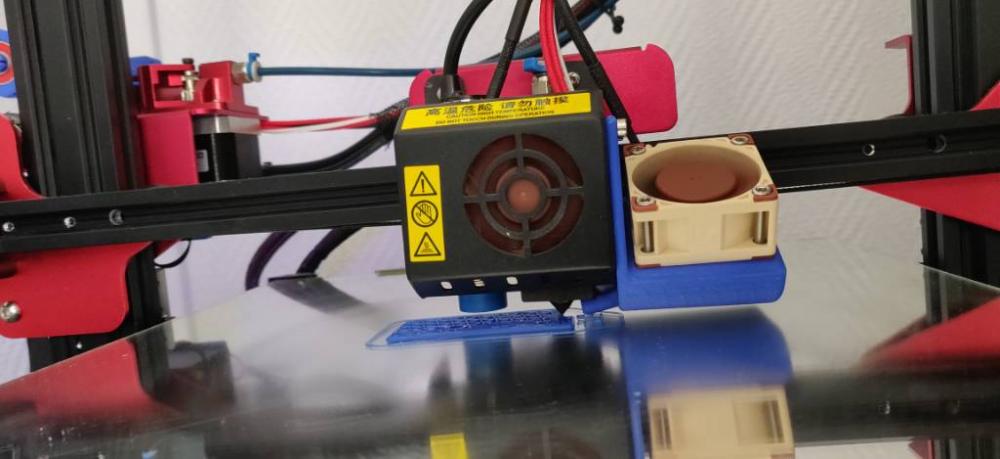

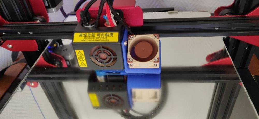

Sumokai Posté(e) Juillet 1, 2019 Partager Posté(e) Juillet 1, 2019 Le 17/04/2019 at 17:55, Sumokai a dit : Bon, je l'ai mis en place, ça a l'air de bien souffler, je verrais s'il y a une différence sur plusieurs impressions. Par contre maintenant c'est 0 bruit !! Envoyé de mon ONEPLUS A6013 en utilisant Tapatalk Salut à tous, Je vous fais un petit retour sur cette installation après plusieurs prints. Globalement, le flux d'air n'est pas assez important, j'ai des prints qui sont nikel côté bec et qui bavent au côté opposé et franchement c'est dégueulasse .... Quelqu'un a-t-il trouvé une solution viable pour avoir un bon compromis entre flux d'air et bruit ? J'ai commencé à regarder côté "Petsfang" avec un fan "5015 24v" qui se place sur le dessus, ça a l'air top, compatible avec BLtouch mais je ne sais pas ce que ça donne côté bruit. Quelqu'un a testé ? Lien vers le commentaire Partager sur d’autres sites More sharing options...
Sumokai Posté(e) Juillet 2, 2019 Partager Posté(e) Juillet 2, 2019 Bon, je me répond à moi même et puis ça peut servir pour d'autres !! Pour le Petsfang il y a un adaptateur pour ceux qui veulent tester : https://www.thingiverse.com/thing:3426936 et dans les commentaires il y a ces infos https://www.thingiverse.com/comments:2401847/report Perso je pars plutôt sur le Hero Me pour la CR10S PRO https://www.thingiverse.com/thing:3433619 avec un seul ventilateur et je me suis commandé un 5015 en 24V, ça sera un peu bruyant mais moins que celui d'origine, je n'ai pas trouvé de solution pour ça... Lien vers le commentaire Partager sur d’autres sites More sharing options...

Sumokai Posté(e) Juillet 10, 2019 Partager Posté(e) Juillet 10, 2019 De mon point de vue, après toutes les modifications que j'ai fait sur la CR10S Pro jen suis très satisfait, j'ai de bonnes impressions, c'est propre.Par contre, si c'était à refaire je prendrais une Prusa car finalement la hauteur des 40cm on ne l'utilise pas des masses. Mes modifs : - Plateau miroir- Courroie synchro des Z- Tous les ventilateurs changés dans le socle- Ventilateur de Hotend changé- Changement du ventilateur turbo aussi pour un 5015 moins bruyant- BLTouch 3.0- Marlin Envoyé de mon ONEPLUS A6013 en utilisant Tapatalk Lien vers le commentaire Partager sur d’autres sites More sharing options...
