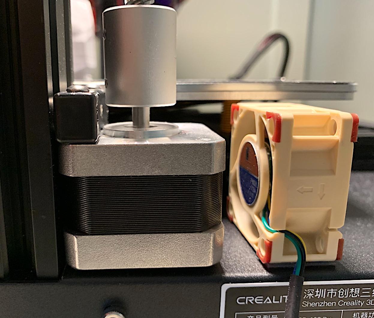

Peloche Posté(e) Février 26, 2019 Partager Posté(e) Février 26, 2019 (modifié) pablio, Je viens de faire une mesure avec un multimètre en position Ohm 20 K sur le ventilateur NF-A4x20 PWM (que j'ai essayé et qui fonctionnait), la résistance affichée entre le + et le - du connecteur du ventilo est environ 8,90 K, si cela peut t'aider à trouver l'origine de la panne. Modifié (le) Février 26, 2019 par Peloche Lien vers le commentaire Partager sur d’autres sites More sharing options...

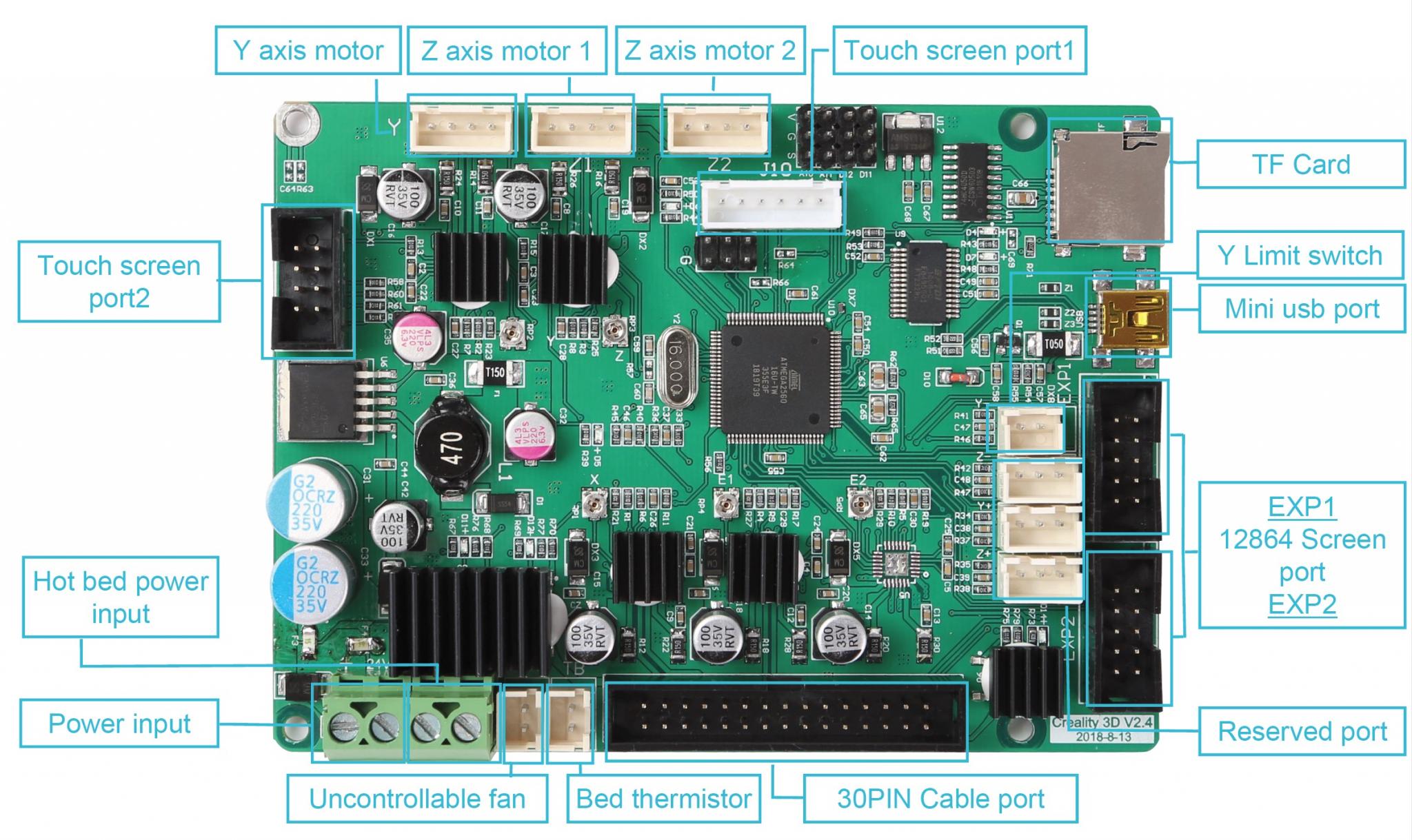

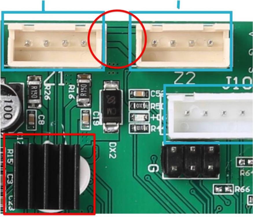

Peloche Posté(e) Mars 4, 2019 Partager Posté(e) Mars 4, 2019 (modifié) Bonjour, En examinant d'un peu plus près la carte mère de la CR-10S Pro, il est clair qu'il n'y a qu'un seul pilote pour les deux moteurs pas à pas Z1 et Z2. Sur le circuit imprimé il existe 4 pistes de liaison entre les connecteurs de départ Z1 et Z2, à mon avis les 2 moteurs sont pilotés électroniquement de façon identique par le même pilote (mais ce n'est que mon avis). Peut-être que l'ajout d'un deuxième axe Z sur la CR-10S impliquait une synchronisation mécanique car ils avaient chacun leur pilote. Pour le moment je n'ai pas réalisé la modification. J'ai fait des relevés thermiques des moteurs pas à pas (sauf celui du plateau (axe Y) qui se trouve à l'intérieur du socle. Les relevés de température ont été réalisés au touché à l'extérieur du stator après plusieurs heures de fonctionnement. Moteur pas à pas de l'axe : Z1 (42-34) 47°C Z2 (42-34) 47°C X (42-40) 38°C Extrudeur (42-40) 38°C Température ambiante 25°C Les Z1 et Z2 ont sûrement un couple de maintien supérieur à X et extrudeur ce qui pourrait expliquer la petite dizaine de °C supplémentaires. J'ai installé un Noctua NF-A4x20 PWM en face de Z2 et sa température de fonctionnement maintenant est de 34°C. J'attends la livraison du deuxième pour Z1. Modifié (le) Mars 4, 2019 par Peloche Lien vers le commentaire Partager sur d’autres sites More sharing options...

thsrp Posté(e) Mars 4, 2019 Partager Posté(e) Mars 4, 2019 Il y a 4 heures, Peloche a dit : Bonjour, En examinant d'un peu plus près la carte mère de la CR-10S Pro, il est clair qu'il n'y a qu'un seul pilote pour les deux moteurs pas à pas Z1 et Z2. Sur le circuit imprimé il existe 4 pistes de liaison entre les connecteurs de départ Z1 et Z2, à mon avis les 2 moteurs sont pilotés électroniquement de façon identique par le même pilote (mais ce n'est que mon avis). Peut-être que l'ajout d'un deuxième axe Z sur la CR-10S impliquait une synchronisation mécanique car ils avaient chacun leur pilote. Pour le moment je n'ai pas réalisé la modification. J'ai fait des relevés thermiques des moteurs pas à pas (sauf celui du plateau (axe Y) qui se trouve à l'intérieur du socle. Les relevés de température ont été réalisés au touché à l'extérieur du stator après plusieurs heures de fonctionnement. Moteur pas à pas de l'axe : Z1 (42-34) 47°C Z2 (42-34) 47°C X (42-40) 38°C Extrudeur (42-40) 38°C Température ambiante 25°C Les Z1 et Z2 ont sûrement un couple de maintien supérieur à X et extrudeur ce qui pourrait expliquer la petite dizaine de °C supplémentaires. J'ai installé un Noctua NF-A4x20 PWM en face de Z2 et sa température de fonctionnement maintenant est de 34°C. J'attends la livraison du deuxième pour Z1. Oh ben il y a plein de choses plus importantes a regler sur la 10 pro avant de ventiler les Z qui n en ont vraiment pas besoin. ! En effet et ce n est pas un scoop il y a un driver unique et don commun pour les 2 Z comme sur la cr 10 S classique Lien vers le commentaire Partager sur d’autres sites More sharing options...

Peloche Posté(e) Mars 5, 2019 Partager Posté(e) Mars 5, 2019 Il y a 9 heures, thsrp a dit : Oh ben il y a plein de choses plus importantes a regler sur la 10 pro avant de ventiler les Z qui n en ont vraiment pas besoin. ! En effet et ce n est pas un scoop il y a un driver unique et don commun pour les 2 Z comme sur la cr 10 S classique Qui peut le + peut le - ... Donne ta liste de choses à faire. As-tu reçu ta vitre ? Quels sont les résultats ? Lien vers le commentaire Partager sur d’autres sites More sharing options...

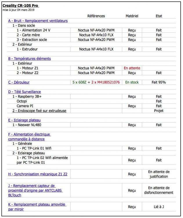

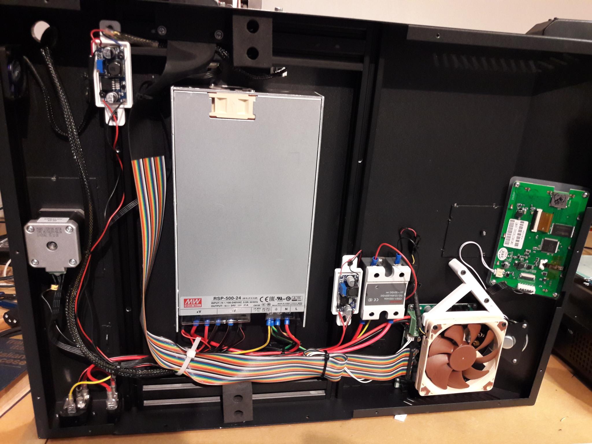

thsrp Posté(e) Mars 5, 2019 Partager Posté(e) Mars 5, 2019 (modifié) Changement des 3 ventilateurs dans la base de l'imprimante ,c'est fait et comme j'avais ouvert la base j'en ai profiter pour tirer une ligne pour les leds que je vais installer sur le portique de l'imprimante, changement des 16 vis cruciformes de la base ??? par des btr tellement plus simple a visser et devisser… J'ai été cherché la plaque de verre mais il faut que je fasse l'update , Creality venant de sortie un nouvel update… Visiblement ils sont tres inquiets par la mauvaise reputation de leur imprimante et commencent à se bouger… voir leur post: https://www.facebook.com/groups/349795075790740/permalink/417398205697093/ Apres qu'est ce que cela donnera ? enfin 5 jours après leur annonce un nouveau firmware vient de sortir… enfin il me reste a changer le ventilo de la hot end , connecter Octoprint si le bug des temperatures est resolu avec le dernier firmware… etc... Modifié (le) Mars 5, 2019 par thsrp Lien vers le commentaire Partager sur d’autres sites More sharing options...

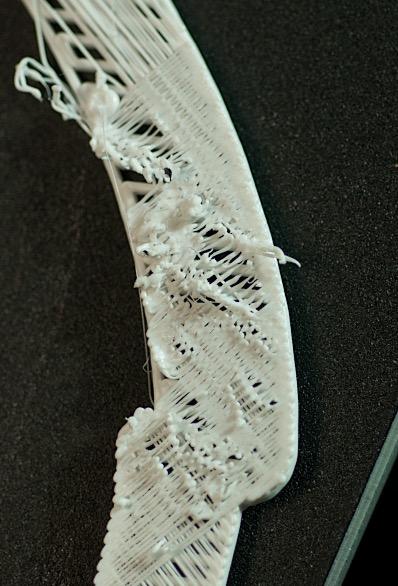

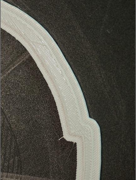

Peloche Posté(e) Mars 6, 2019 Partager Posté(e) Mars 6, 2019 Il y a 22 heures, thsrp a dit : Apres qu'est ce que cela donnera ? enfin 5 jours après leur annonce un nouveau firmware vient de sortir… Il me reste quelques modifs mais pour le moment je suis satisfait des résultats obtenus avec cette imprimante en PETG sans la mise en service de la turbine de refroidissement montée sur l'extrudeuse. Je la laisse faire ses 16 points de mesure au démarrage de chaque impression, un raft d'une couche inférieure et une couche supérieure et les résultats sont excellents. J'ai eu un problème de traces laissées par une mauvaise rétractation, je crois avoir trouvé et depuis que j'ai fait la modification du dérouleur les symptômes n’apparaissent plus. Avec le dérouleur d'origine la bobine ne se déroule pas très bien, des fois le filament se trouve presque vertical et en cas de rétractation il a des difficultés à faire marche arrière, je suis resté à côté de l'imprimante pour donner du mou au filament pour vérifier l'origine du problème, après j'ai modifié le support de la bobine. Tiens nous informé de ta mise à niveau du firmware en 1.60.7. Lien vers le commentaire Partager sur d’autres sites More sharing options...
thsrp Posté(e) Mars 6, 2019 Partager Posté(e) Mars 6, 2019 Etre obligé de faire un raft pour chaque impression c'est un peu la prehistoire non? cela denote tout de suite d'un probleme de 1ere couche avec cette imprimante… Tu es sous quel firmware? 1.60.3 ?? si oui tu n'as pas de probleme avec Octoprint? il y a théoriquement un bug avec la cr10s pro, les temperatures ne s'affichent pas dans Octoprint et toi? pour ton ventilateur de carte mere et des drivers, tu as un plus faible debit en remplacant un ventilateur radial par un axial de 40mm non? perso j'ai bien évidemment retiré le radial qui faisait un boucan pas possible par un axial Noctua mais de 9 cm et là ça pulse…! Lien vers le commentaire Partager sur d’autres sites More sharing options...
Peloche Posté(e) Mars 7, 2019 Partager Posté(e) Mars 7, 2019 Je fais un raft uniquement pour pouvoir décoller facilement, pour moi la préhistoire c’est quand tu abîmes la pièce ou le plateau en voulant décoller...c’est ce qui m’est arrivé pour une toute petite pièce sans raft j’ai abîmé le plateau en la décollant. Actuellement j’imprime des pièces assez hautes (entre 10 et 18h ) donc les rafts sont peanuts et je n’ai eu aucune pièce de ratée. Mais détail très important j’imprime en PETG avec la mise hors service de la turbine de refroidissement du filament déposé car c’est impossible d’imprimer avec. à gauche avec, à droite sans Pour le ventilo de la carte mère tu as entièrement raison 40 c’est trop juste, mais le socle n’est pas très épais. J’avais acheté pour remplacer la turbine un Noctua NF-R8 redux-1800 très silencieux et qui fait 80x80, j’avais également imprimé un support à 30 degrés mais après ouverture je n’ai pas trouvé le moyen de l'installer car c'est trop épais (il faudrait le mettre parallèle à la carte) donc j’ai mis un 40, comment as-tu fait pour installer un 90x90 ? Je suis très intéressé par cette option. Oui je suis sur 1.60.3 mais j’utilise Octoprint uniquement pour la télé surveillance et non pour la gestion de l’impression car j’avais lu le signalement de ce problème, je vais attendre que le firmware devienne compatible sans avoir à faire de bidouilles avant de l’utiliser. Dès que j’aurai la solution pour le ventilo 80x80 je la mettrai en œuvre et j’en profiterai pour appliquer la modif pour la synchro des axes de Z. Lien vers le commentaire Partager sur d’autres sites More sharing options...

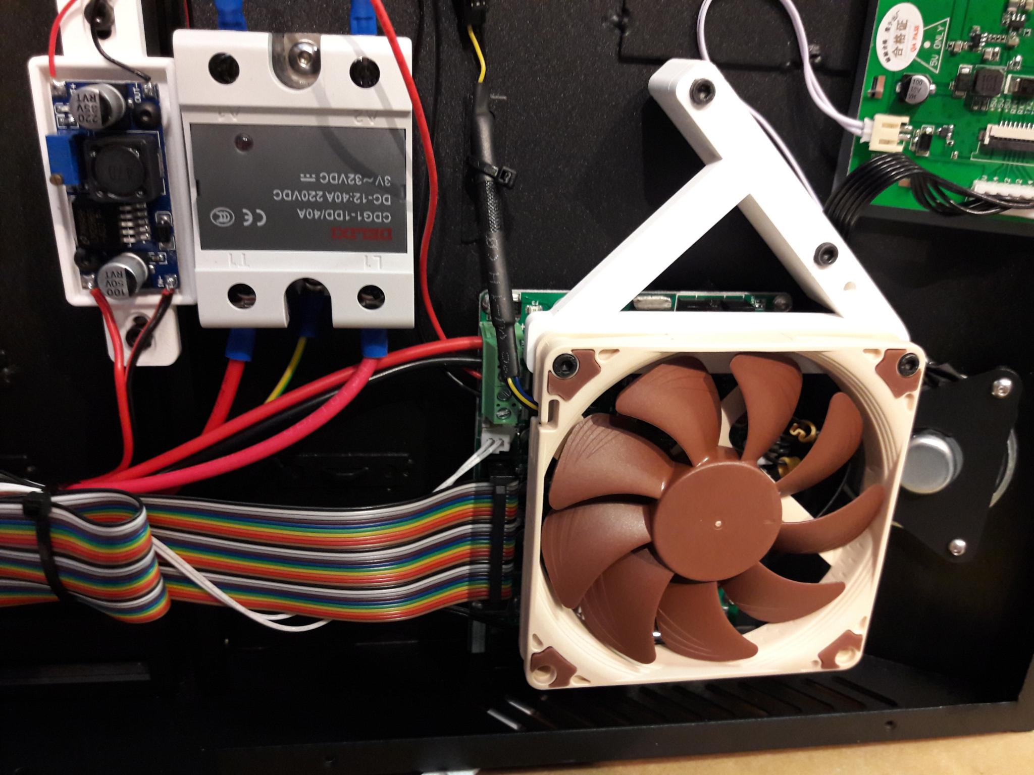

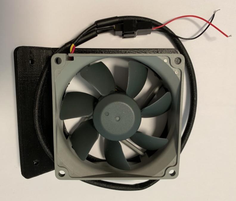

thsrp Posté(e) Mars 7, 2019 Partager Posté(e) Mars 7, 2019 voila ceque j'ai fait pour un 90mm Noctua: Lien vers le commentaire Partager sur d’autres sites More sharing options...
Peloche Posté(e) Mars 7, 2019 Partager Posté(e) Mars 7, 2019 il y a 20 minutes, thsrp a dit : voila ceque j'ai fait pour un 90mm Noctua: Là je comprends mieux c'est la bonne solution, le support tu l'as conçu ou tu l'as trouvé sur Thingiverse ? Lien vers le commentaire Partager sur d’autres sites More sharing options...
pika28 Posté(e) Mars 7, 2019 Partager Posté(e) Mars 7, 2019 Salut, as tu fais des trous pour fixer le support du ventilateur et le convertisseur 24v/12v ? Lien vers le commentaire Partager sur d’autres sites More sharing options...
bernard3D Posté(e) Mars 7, 2019 Partager Posté(e) Mars 7, 2019 pour info il y a une nouveau firmware v1.60.7 et Creality précise la procédure pour faire le niveau du plateau. lhttps://www.creality3donline.com/creality-cr-10s-pro-3d-printer_p0127.htmlCR-10S PRO latest firmware 1.60.7 download: http://bit.ly/2Ev691t 1 Lien vers le commentaire Partager sur d’autres sites More sharing options...
thsrp Posté(e) Mars 7, 2019 Partager Posté(e) Mars 7, 2019 il y a 57 minutes, Peloche a dit : Là je comprends mieux c'est la bonne solution, le support tu l'as conçu ou tu l'as trouvé sur Thingiverse ? non je l'ai fait c'est pas compliqué .. je peux le fournir, la seule chose c'est que les trous dans la pièce au niveau de la fixation du ventilo sont en 5 mm et pas en 3mm car je mets toujours des inserts métalliques filetés et non des écrous... 1 Lien vers le commentaire Partager sur d’autres sites More sharing options...
thsrp Posté(e) Mars 7, 2019 Partager Posté(e) Mars 7, 2019 (modifié) il y a une heure, pika28 a dit : Salut, as tu fais des trous pour fixer le support du ventilateur et le convertisseur 24v/12v ? pour le ventilo je me sers des fixations prévues pour le petit ventilo , pour les convertisseurs alors là dans la 10S Pro tu peux en fixer des modules , des raspberry , des relais etc... avec les rails 20x20 de renforcement que l'on trouve dans la base …! vis M3 et écrous spécifiques pour rail 20x20 Modifié (le) Mars 7, 2019 par thsrp 1 Lien vers le commentaire Partager sur d’autres sites More sharing options...
Peloche Posté(e) Mars 7, 2019 Partager Posté(e) Mars 7, 2019 il y a 3 minutes, thsrp a dit : non je l'ai fait c'est pas compliqué .. je peux le fournir, la seule chose c'est que les trous dans la pièce au niveau de la fixation du ventilo sont en 5 mm et pas en 3mm car je mets toujours des inserts métalliques filetés et non des écrous... merci oui je suis intéressé je percerai des trous car je suis en 80x80 Lien vers le commentaire Partager sur d’autres sites More sharing options...
