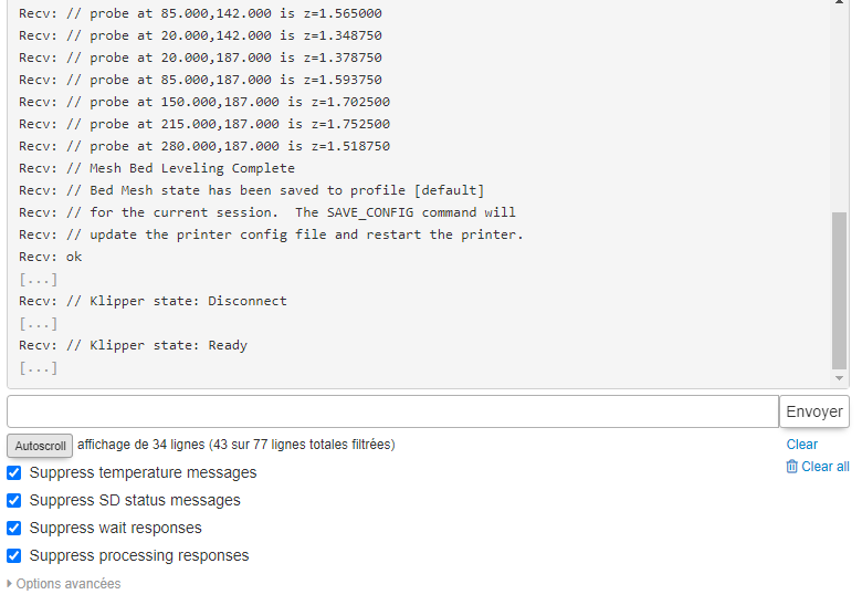

alors j'ai testé ta macro , est ce normal ce message ?image.png.0fc27c1e11530de49de663eec37f8ebb.png
oui, pas de soucis le save_config redémarre l'imprimante (c'est indiqué sur les deux lignes avant le ok)

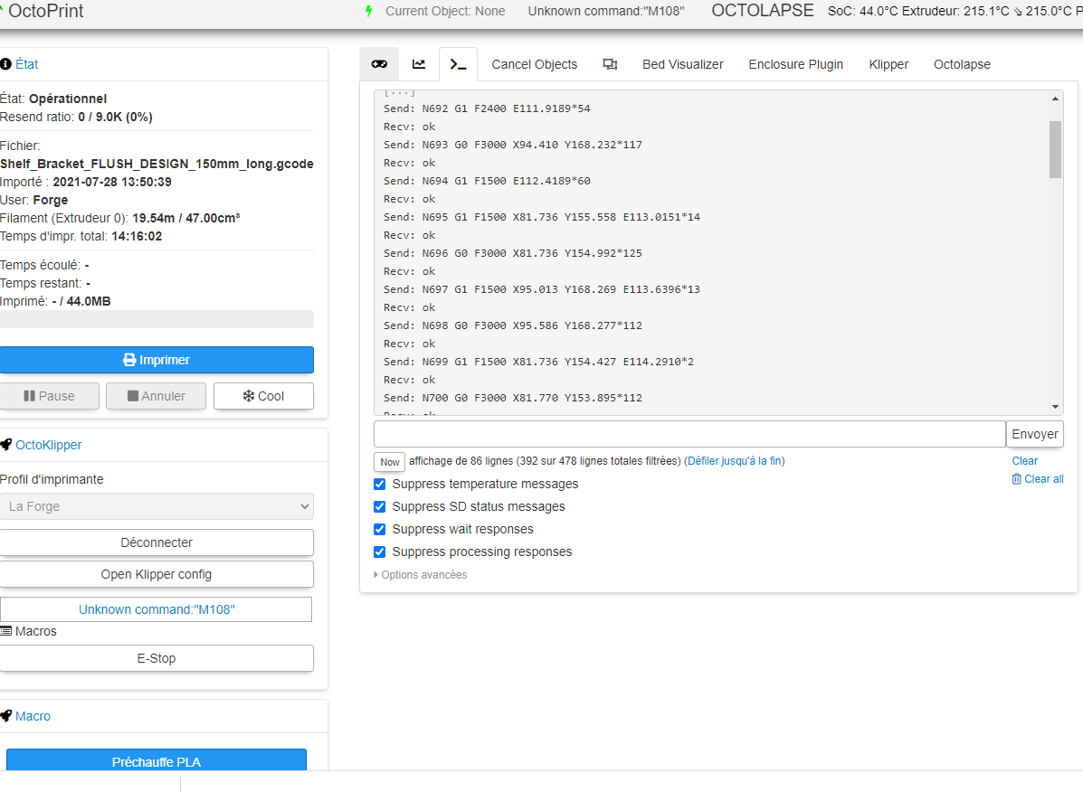

oky du coup j'ai modifié mon gcode de démarrage dans ideamaker
Mais lors de l'impression , il n'y a pas de compensation du Z
Lien vers le commentaire
Partager sur d’autres sites
il y a 1 minute, Romain2634 a dit :

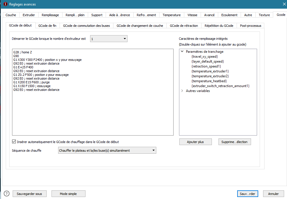

alors j'avais un G29 avant @BEDLEVELVISUALIZER BED_MESH_OUTPUT , en le supprimant ,ça s'est mis à jour tout seul
Il y a 3 heures, fran6p a dit :
@Romain2634
Il est vraiment bizarre ton «start gcode» 🤔 : aucun G28 , comment ton imprimante arrive-t'elle à se repérer dans son espace ?
Dans mes trancheurs (Ideamaker, Superslicer, Kiri-Moto), pour la séquence de début, j'ai :
ou (Cura) :
La différence concerne les noms de variables entre les trancheurs et leur «encadrement» des crochets ou des accolades 😉
Pour celle de fin:
Mes macros :
J'utilise une première fois la macro G29 afin de sauvegarder la topographie et ensuite, je n'utilise plus le G29 mais recharge le maillage sauvegardé.
La section concernant mon «bed_mesh» est très semblable à celle de @Savatesauf que je n'utilise pas la compensation :
Les données sauvegardées se trouvent à la fin du fichier printer.cfg :
J'ai essayé ta version et j'ai le même résultat , j'ai l'impression que le probléme vient au démarrage de l'impression
on dirait que klipper n'appelle pas le bed mesh, comme si il n'utilisait que le premier sondage du bltouch
je me demande si j'ai bien déclaré les parties suivantes:

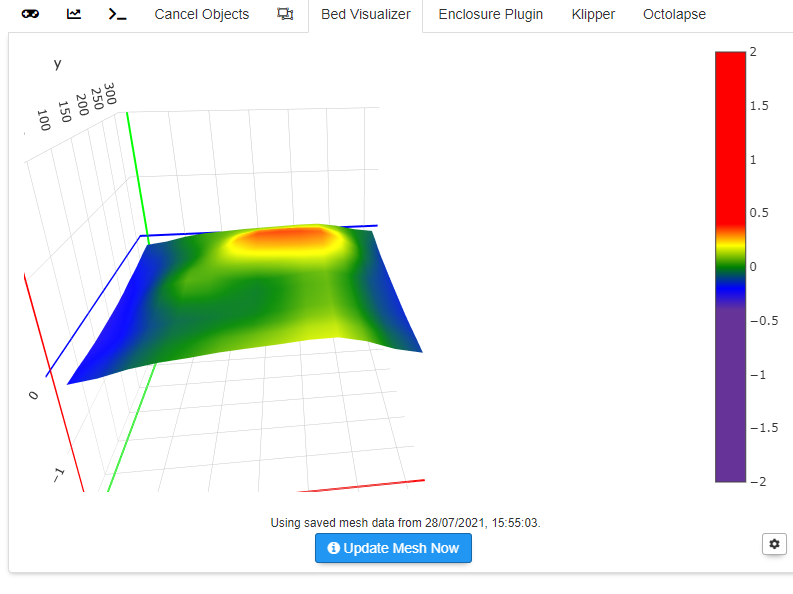

il y a 4 minutes, Romain2634 a dit :
Et il ressemble à quoi le graphique avec les 25 points de mesure ?

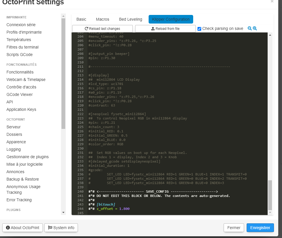

@Romain2634
Ton Zoffset normalement dans la section Bltouch devrait être précédé du dièse ( # ) indiquant que la procédure de calibration a été correctement réalisée. Il est normalement enregistré à la fin du fichier printer.cfg (avant les maillages eux-mêmes enregistrés) :
Ma section Bltouch :
Citation
# BLTouch
[bltouch]
# CR10V2, connexion sur ZMAXPIN (19)
#sensor_pin: ^ar19
#control_pin: ar11
sensor_pin: ^PD2
control_pin: PB5
pin_move_time: 0.680
x_offset: 47
y_offset: 0
# Increase Z_Offset to lower nozzle closer to bed. PLA 1.55
#z_offset: 1.55
speed: 60
samples: 2
#sample_retract_dist: 2
#samples_result: average
#samples_tolerance: 0.100
#samples_tolerance_retries: 0
Et en fin de printer.cfg :
Citation
[bltouch]
#*# z_offset = 1.600

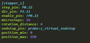

Dans ta section «stepper_z», ton «position_min» à zéro ne te permettra pas d'avoir un offset négatif 😉
Mon «stepper_z» :

position_min: -1.5

il y a 54 minutes, Savate a dit :
Ce qu'on voit en rouge , c'est la première couche d'un pièce que j'ai lassé pour mes tests
@Romain2634 C'est moi ou il est moins "tordu" qu'avant 🙂 ? (avec l'interpolation et très peu de points le soft "imagine' des défauts qui n'existent pas ...)
Avec la modif de @fran6p sur la position min du stepper_z est-ce que ce n'est pas mieux ? (sur le graphe on voit que pratiquement toute la partie "déformée" est en dessous du 0)
il y a 10 minutes, Savate a dit :
hahaha c'est parce que j'ai changé l'echelle entre temps ^^
-1,1 à -2,2
tu avais un delta de plus de 0.5 sur l'ancien et là c'est (un peu) moins
la forme du bed n'est plus du tout la même, la forme est passée de "tente à une place" à "sac de couchage" 😄

Oui j'ai un bed qui n'est pas terrible , en la plaque chauffante, le double face + la plaque de verre + le double face+ le bed magntique + la plaque finale ...dur dur
Par contre je n'ai rien d'enregistrer à la fin de mon fichier printer.cfg

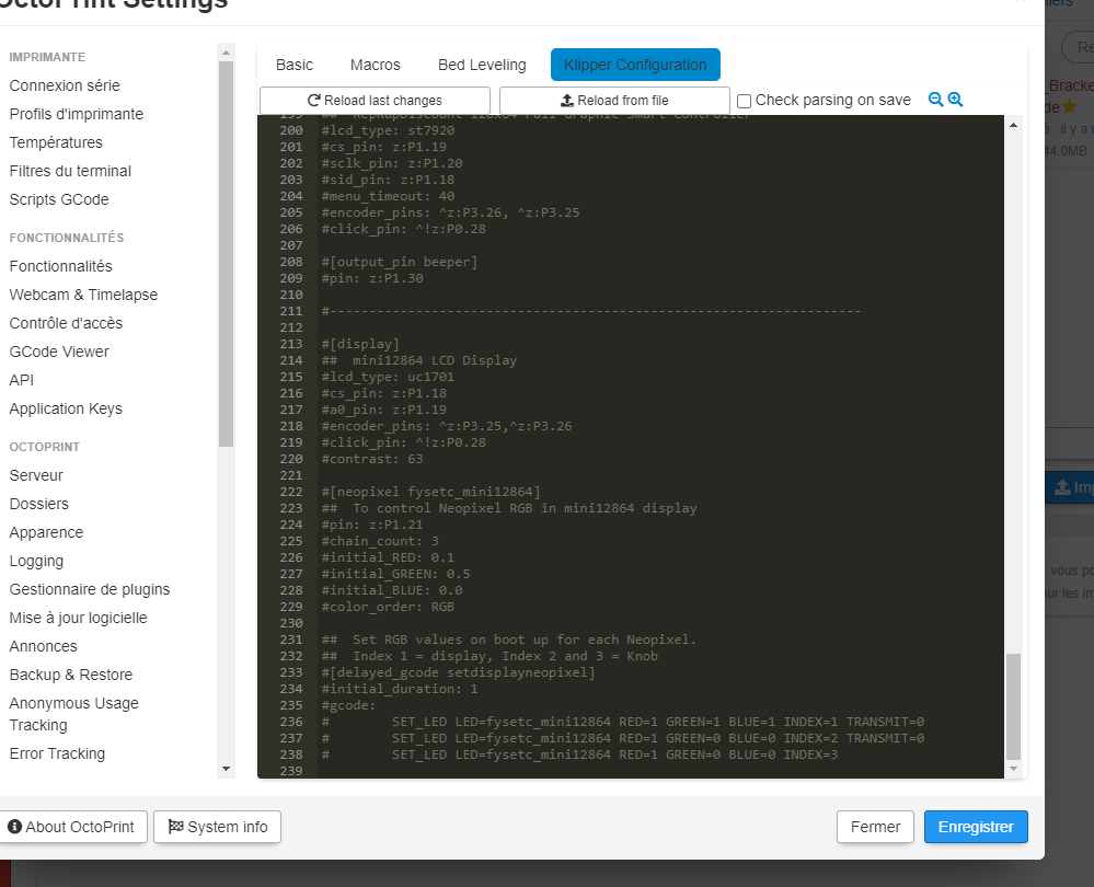

Tu édites bien le fichier avec le plugin klipper sans jamais faire de copie sauvage du fichier printer.cfg ?
Si tu n'as rien de sauvegardé, il faudra refaire l'ensemble des paramétrages ZOFFSET, PID, ...
Pour tester que tout est ok si tu lances un PREPARER_MON_MESH dans le terminal d'Octoprint, et que tu regardes ton printer.cfg juste après la fin de la commande, tu dois avoir tout plein d'infos supplémentaires en fin de fichier.
il y a 14 minutes, Savate a dit :
oui j'utilise le pluging klipper dans octoprint pour éditer le fichier
mais je viens de lancer une calibration et il n'y a rien a la fin de mon fichier

[stepper_z]
step_pin: P0.22
dir_pin: P2.11
enable_pin: !P0.21
microsteps: 16
rotation_distance: 4
endstop_pin: probe:z_virtual_endstop
position_min: -2
position_max: 250

    G90
# TMC2209 configuration
[tmc2209 stepper_x]
uart_pin: P1.10
run_current: 0.800
hold_current: 0.500
stealthchop_threshold: 250
[tmc2209 stepper_y]
uart_pin: P1.9
run_current: 0.800
hold_current: 0.500
[tmc2209 stepper_z]
uart_pin: P1.8
run_current: 1.0
hold_current: 0.450
[tmc2209 extruder]
uart_pin: P1.4
run_current: 0.400
hold_current: 0.400
stealthchop_threshold: 5
#[tmc2209 extruder1]
#uart_pin: P1.1
#run_current: 0.800
#hold_current: 0.500
#stealthchop_threshold: 999999
# EXP1 / EXP2 (display) pins
##     Uncomment the display that you have. Display connects to Z MCU
#[display]
##    RepRapDiscount 128x64 Full Graphic Smart Controller
#lcd_type: st7920
#cs_pin: z:P1.19
#sclk_pin: z:P1.20
#sid_pin: z:P1.18
#menu_timeout: 40
#encoder_pins: ^z:P3.26, ^z:P3.25
#click_pin: ^!z:P0.28
#[output_pin beeper]
#pin: z:P1.30
#[display]
##    mini12864 LCD Display
#lcd_type: uc1701
#cs_pin: z:P1.18
#a0_pin: z:P1.19
#encoder_pins: ^z:P3.25,^z:P3.26
#contrast: 63
#[neopixel fysetc_mini12864]
##    To control Neopixel RGB in mini12864 display
#pin: z:P1.21
#chain_count: 3
#initial_RED: 0.1
#initial_GREEN: 0.5
#initial_BLUE: 0.0
#color_order: RGB
##    Set RGB values on boot up for each Neopixel.
##    Index 1 = display, Index 2 and 3 = Knob
#[delayed_gcode setdisplayneopixel]
#initial_duration: 1
#gcode:
#        SET_LED LED=fysetc_mini12864 RED=1 GREEN=1 BLUE=1 INDEX=1 TRANSMIT=0
#        SET_LED LED=fysetc_mini12864 RED=1 GREEN=0 BLUE=0 INDEX=2 TRANSMIT=0
#        SET_LED LED=fysetc_mini12864 RED=1 GREEN=0 BLUE=0 INDEX=3
Modifié (le) par Romain2634
il y a 10 minutes, Romain2634 a dit :
Normalement les données sont enregistrées après les manipulations réalisées en suivant les documentations PROBE_CALIBRATE et ( BED_LEVEL ). Après les différents «TESTZ Z=-0.025» pour gratter la feuille de papier avec la buse, une fois le réglage trouvé ne pas oublier d'envoyer un ACCEPT puis un SAVE_CONFIG.
  • +1 2
Le 28/07/2021 at 16:48, fran6p a dit :
je n'ai pas fait cette manip 🙂
Le 28/07/2021 at 16:52, Romain2634 a dit :
Voila j'ai fais la manip et voila ce que j'ai maintenant
Bon un grand merci à vous pour votre aide, cette manipulation à débloqué la situation
merci beaucoup d'avoir pris du temps pour m'aider
