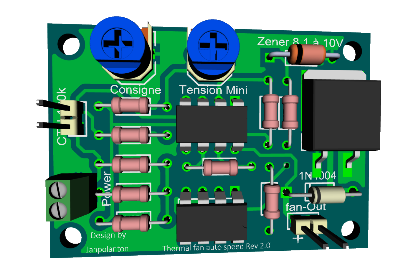

obi_one Posté(e) Mars 1, 2019 Partager Posté(e) Mars 1, 2019 Salut à tous, J'avais commencé à réfléchir pour utiliser un transistor et le paramètre "EXTRUDER_AUTO_FAN_TEMPERATURE" de Marlin (avec mes maigres connaissances en électronique) mais ta solution est carrément mieux. Si j'ai bien compris tu rajoute une sonde. Tu l'as met où : sur le dissipateur du hotend, directement dans le bloc de chauffe avec l'autre thermistance ? Tu utilises quoi comme logiciel pour faire tes schémas, simulations et PCB ? Est-il possible d'avoir les fichiers gerber ? En tout cas merci et bravo pour ton boulot ! Lien vers le commentaire Partager sur d’autres sites More sharing options...
Janpolanton Posté(e) Mars 1, 2019 Auteur Partager Posté(e) Mars 1, 2019 (modifié) Salut, il y a 47 minutes, obi_one a dit : Si j'ai bien compris tu rajoute une sonde. Tu l'as met où : sur le dissipateur du hotend, Exact, il suffit de la fixer à cet endroit (colle thermique, Kapton ou autre). il y a 47 minutes, obi_one a dit : Tu utilises quoi comme logiciel pour faire tes schémas, simulations et PCB ? Est-il possible d'avoir les fichiers gerber ? Je vais te répondre en bloc : Pour la simulation, j'utilise LTspice Pour les schémas et PCB, j'utilise Diptrace (en version freeware limitée à 300 pin et 2 faces) Pour les fichiers Gerber, je ne les diffuse pas, je me garde la possibilité de proposer ces PCB à la vente. Tu peux aussi utiliser le logiciel en ligne Easyeda (très performant aussi) Modifié (le) Mars 1, 2019 par Janpolanton 1 Lien vers le commentaire Partager sur d’autres sites More sharing options...

aleph34 Posté(e) Mars 1, 2019 Partager Posté(e) Mars 1, 2019 Je suis ce thread avec intérêt depuis le début, non seulement le but est intéressant mais également les différentes itérations pour prendre en compte les problèmes successif : merci du partage !Je rajoute mon grain de sel pour l'emplacement de la sonde : il vaut mieux la placer vers le bas du radiateur, style entre les 2 premières ailettes, et le plus au centre possible du radiateur. L'idéal serait de percer un petit trou non débouchant dans le centre du radiateur, entre les deux ailettes du bas et d'y noyer la sonde avec de la graisse thermique. C'est à cet endroit là qu'on aura la meilleure image du travail du radiateur.Envoyé de mon moto g(6) en utilisant Tapatalk Lien vers le commentaire Partager sur d’autres sites More sharing options...
Metalzoid Posté(e) Mars 1, 2019 Partager Posté(e) Mars 1, 2019 Salut Je suis aussi ce projet avec intérêt Il est pas possible de prendre directement la thermistance en place dans la buse, et d'adapter suivant le température ? C'est peut-être idiot, je ne sais pas Mais c'est vrai que si on pouvait juste faire un pont entre la connexion de la thermistance de la CM et de ta CM, je trouve plus simple à mettre en place, après c'est peut-être pas possible, à toi de me corriger @Janpolanton Lien vers le commentaire Partager sur d’autres sites More sharing options...
aleph34 Posté(e) Mars 1, 2019 Partager Posté(e) Mars 1, 2019 (modifié) Non : La buse et le radiateur on deux fonctions bien distinctes : Dans la hotend, on cherche à avoir un réchauffement brutal du filament, juste dans la buse car un filament mou est incontrôlable. La buse fond le filament et doit être maintenue à la bonne température pour cela. Le rôle du heatbreak puis du radiateur est d’empêcher que la chaleur de la buse ne se propage en dessus et ne vienne ramollir le filament trop tôt. Comme le PLA se ramolli vers les 60°, le bas du radiateur doit être maintenu suffisamment loin des 60°. Si on veut réguler, il faut donc 2 sondes : L'une pour la buse qui pilote la chauffe autour de 200°, l'autre dans le radiateur qui pilote le ventilateur donc le refroidissement vers les 40-50° Modifié (le) Mars 1, 2019 par aleph34 Lien vers le commentaire Partager sur d’autres sites More sharing options...
Janpolanton Posté(e) Mars 1, 2019 Auteur Partager Posté(e) Mars 1, 2019 (modifié) @Metalzoid Si je comprends bien ta démarche, tu veux te servir de la même sonde pour réguler la température sur 2 éléments distincts ne chauffant pas de la même façon Je ne vois pas comment, la buse atteint des températures que l'extrudeur n'atteindra jamais (et c'est heureux) Si tu reprends le topic original (à partir de ce message) qui m'a inspiré celui-ci, tu pourras constater que pour un membre du forum, l'extrudeur (avec son ventilo plein pot) ne dépasse pas 31°C au bout de 4h d'impression. Et moi même, j'ai viré ce ventilateur sur mon anet A8 sans constater une quelconque surchauffe de mon extrudeur. Après tout dépend du modèle de la tête car il semble qu'avec certaines, la température monte assez haut sur l'extrudeur. Modifié (le) Mars 1, 2019 par Janpolanton Lien vers le commentaire Partager sur d’autres sites More sharing options...

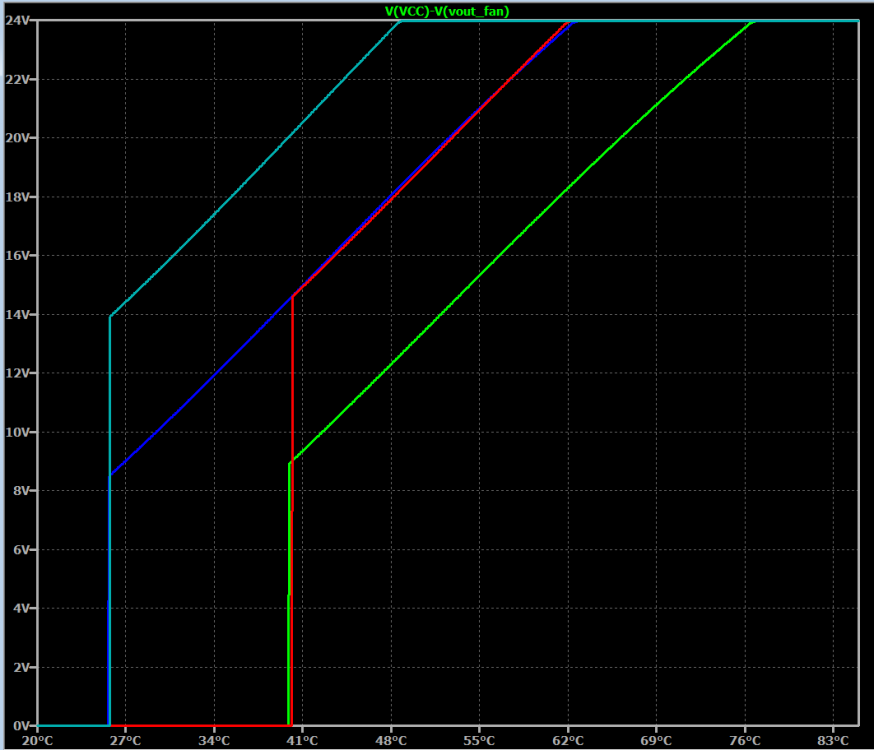

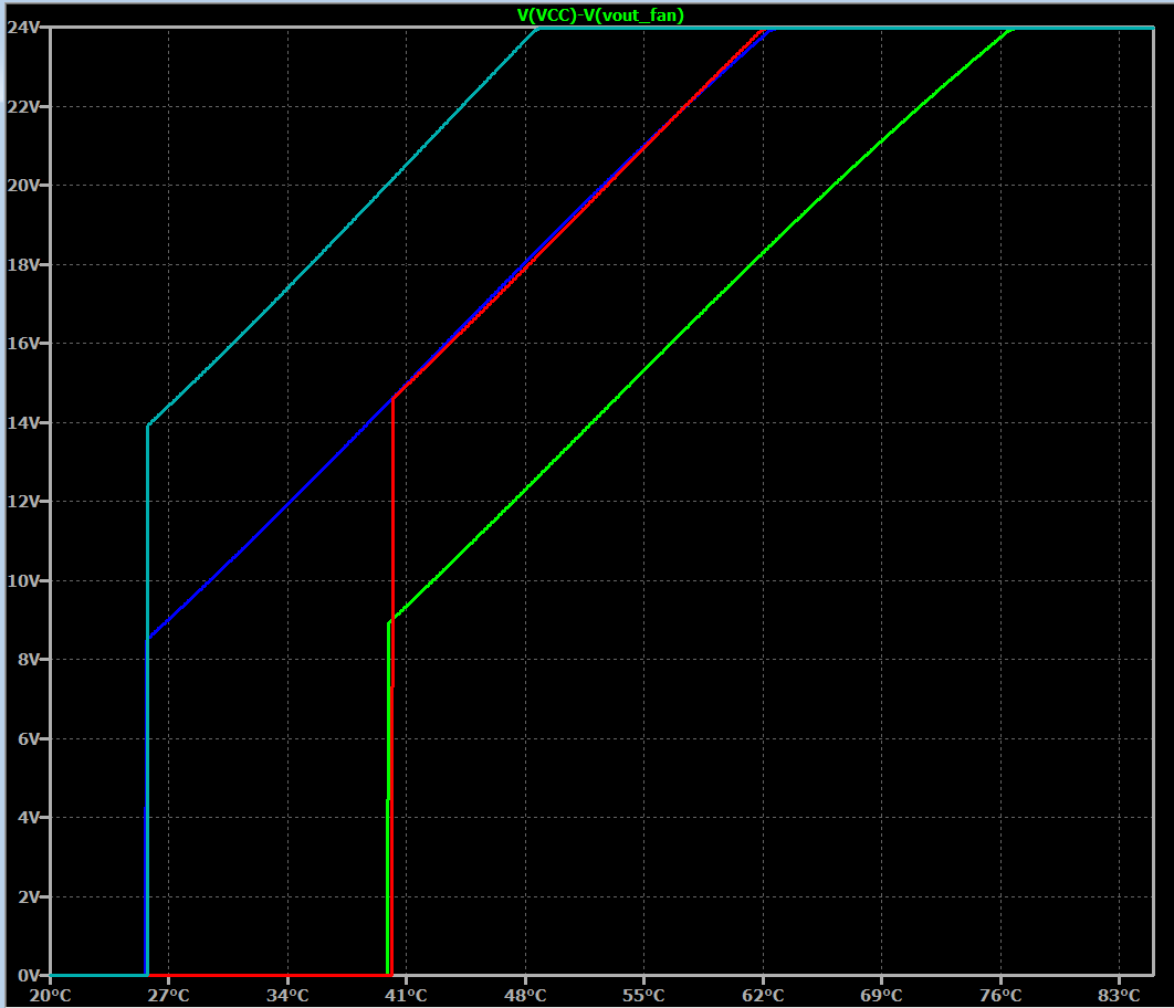

Janpolanton Posté(e) Mars 1, 2019 Auteur Partager Posté(e) Mars 1, 2019 il y a 31 minutes, aleph34 a dit : l'autre dans le radiateur qui pilote le ventilateur donc le refroidissement vers les 40-50° Ci-dessous la courbe de fonctionnement obtenue avec les 2 potar à mi-course Lien vers le commentaire Partager sur d’autres sites More sharing options...

sha Posté(e) Mars 1, 2019 Partager Posté(e) Mars 1, 2019 Je reconnais tout le plaisir du DIY , mais il y a des solutions toutes faites et à pas cher ( 2€) . Etant donné la plage de température qui est raisonnable ( vous parlez de 40° en régulation) , avec un petit module thermostat genre : https://www.amazon.fr/Thermistor-Temperature-Lm393-Comparateur-Optimus-électrique/dp/B06XGHD11Y La thermistance sera déportée vers le radiateur et la sortie commandera le ventilateur , il suffit d'avoir une alim à dispo et c'est autonome. c'est un comparateur , on doit pouvoir trouver des quantités de schémas sur le net et c'est adaptable . Lien vers le commentaire Partager sur d’autres sites More sharing options...
Janpolanton Posté(e) Mars 1, 2019 Auteur Partager Posté(e) Mars 1, 2019 il y a 3 minutes, sha a dit : Je reconnais tout le plaisir du DIY , mais il y a des solutions toutes faites et à pas cher ( 2€) . Mais ce montage fonctionne en tout ou rien, donc le fan n'est pas modulable, il tourne plein pot ou est à l'arrêt. D'autre part, je reprends les caractéristique (mal traduites) • Tension de fonctionnement : 3,3 V à 5 V • courant de sortie : 15 mA (pas suffisant pour piloter un ventilateur, il va falloir ajouter un un relais).• Type de sortie : numérique - comme dit plus haut, c'est du tout ou rien. Oui, il y a des quantités de schémas sur le net, mais avec ma courbe de fonctionnement, lis ne courent pas les rues Lien vers le commentaire Partager sur d’autres sites More sharing options...
