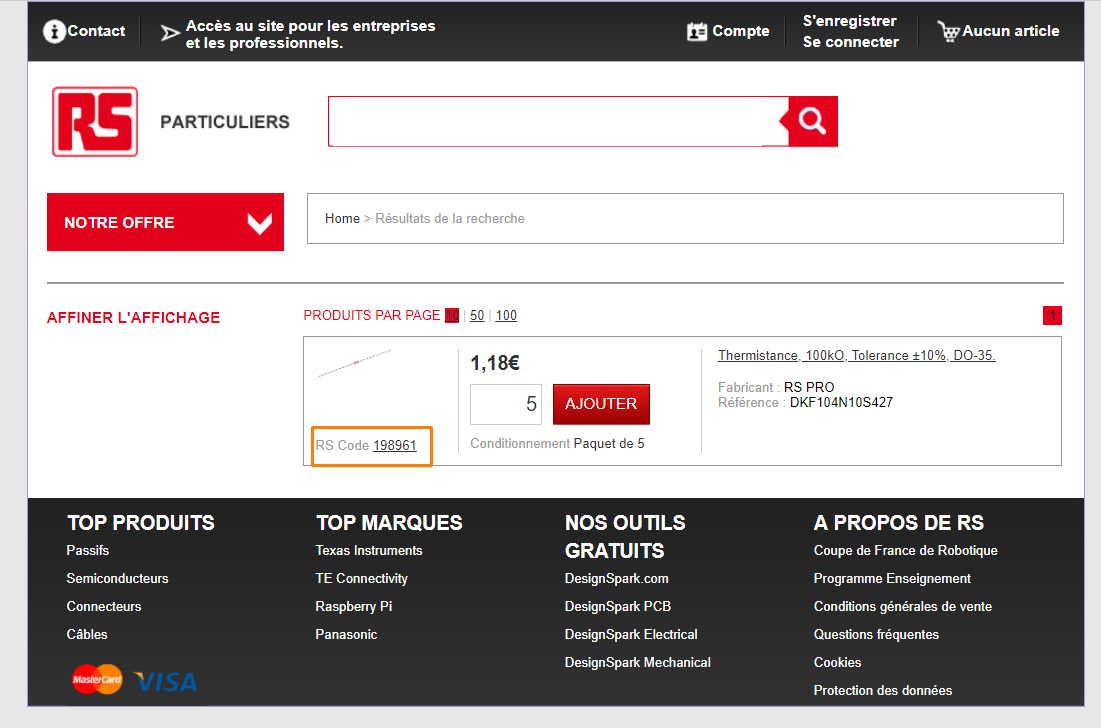

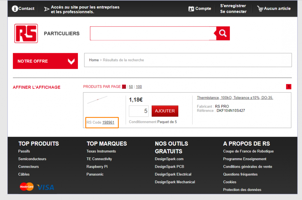

CTN 100K: 198961 c'est la thermistance, mais je trouve pas la ref sur RS. Après j'imagine que je peux utiliser le lien de Janpolanton.
il y a 1 minute, danetco a dit :
Bah, sur RS-online.com, dans la barre de recherche, tu tape le code (il peut y avoir un tiret au milieu, mais ça fonctionne quand même), et tu appuie sur entrer.
ça donne ça : https://fr.rs-online.com/web/p/thermistances/0198961/?relevancy-data=636F3D3126696E3D4931384E525353746F636B4E756D626572266C753D656E266D6D3D6D61746368616C6C26706D3D5E2828282872737C5253295B205D3F293F285C647B337D5B5C2D5C735D3F5C647B332C347D5B705061415D3F29297C283235285C647B387D7C5C647B317D5C2D5C647B377D2929292426706F3D3126736E3D592673723D2673743D52535F53544F434B5F4E554D4245522677633D4E4F4E45267573743D313938393631267374613D3031393839363126&searchHistory={"enabled"%3Atrue}

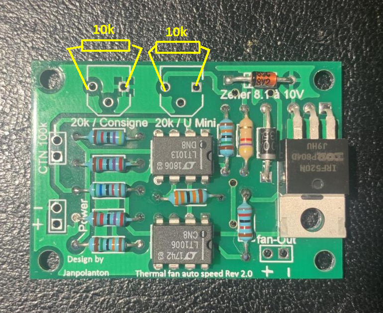

La prochaine fois, je proposerai des kits...
Carrément !
Je suis prêt à t'en prendre un de plus pour mon PC !

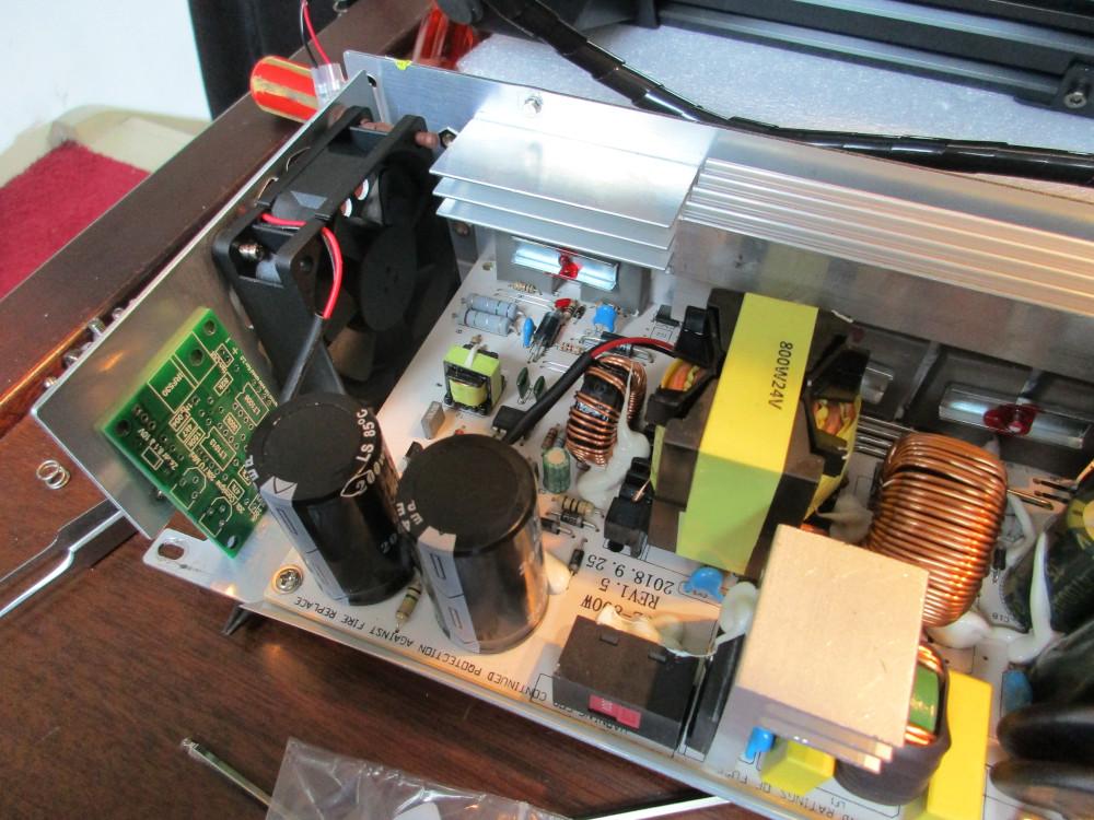

Pour celui que j'ai, finalement le caisson attendra un peu, je vais plutôt le mettre dans l'alim de ma Chiron qui est bruyante au possible malgré le Sunon que j'ai installé cet aprem. Le pcb prendra sa place à côté du ventilo, et la sonde sur le dissipateur 😎

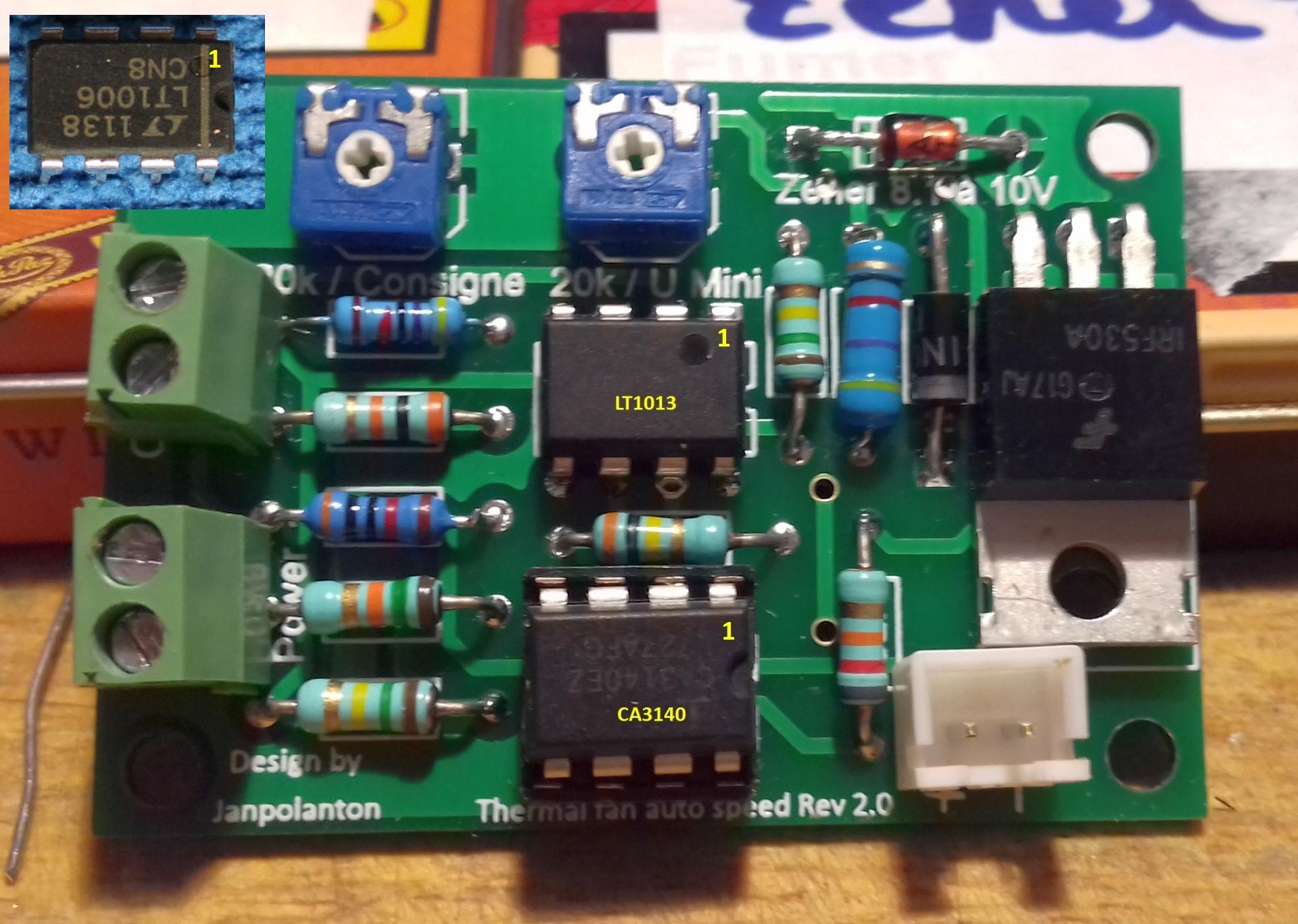

Attention au sens d'implantation des composants et en particulier les 2 LT ainsi que la diode 1N4004
Se référer à la sérigraphie du PCB et à la photo de mon module câblé posté sur ce même topic.
Notre fougueux ami @Metalzoid en a fait les frais et ils ont grillé.
Pour les kit, je verrai à mon retour de vacances dans 2 semaines
Exemple malheureux des LT insérés dans le mauvais sens
Module correctement câblé avec plusieurs exemples de boitiers de circuits intégrés et repérage de la patte 1
Modifié (le) par Janpolanton

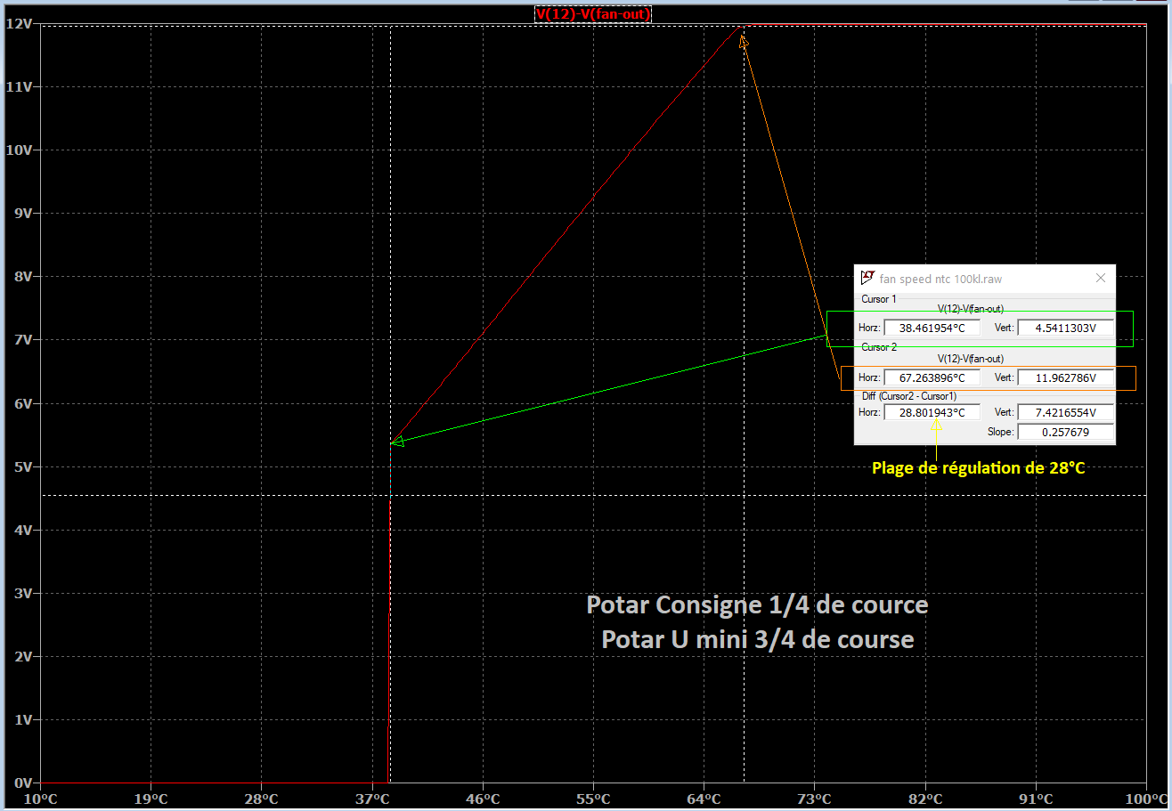

J'ai simulé une régulation pour une alim. Avec les portar réglés respectivement à 1/4 de course (consigne)  et 3/4 de course (tension de démarrage du ventilo), on arrive à une courbe de fonctionnement intéressante avec une température de démarrage de 38°C et une température de 67°C pour un fonctionnement 100% du ventilo.
La plage de régulation est de 28°C pour une plage de tension aux bornes du ventilo de 7V.

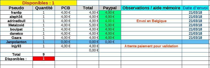

Tableau des réservations au 25/03/2019
Si tu es pressé de faire tes essais, tu peux remplacer les 2 potars par une résistance de 10k
Les connecteurs peuvent être omis et tu soudes les fils directement sur le PCB.
Ça y est ! Le montage fonctionne 🙂
Le potentiomètre consigne est à fond (j'aurais aimé aller plus loin) et l'autre à moitié, réglé comme ça le ventilo démarre à environ 50°C et s'arrête à 27°C. On arrive à fond (24V) à 70°C à peu près.
Parfois j'entends un petit sifflement mais ça doit être quand la tension est encore trop basse pour faire démarrer le ventilo.
Reste à le visser dans l'alim !
Pour le branchement dans l'alim, je peux prendre le 24V du port ventilateur d'origine ou c'est mieux de se connecter directement à la source ?
