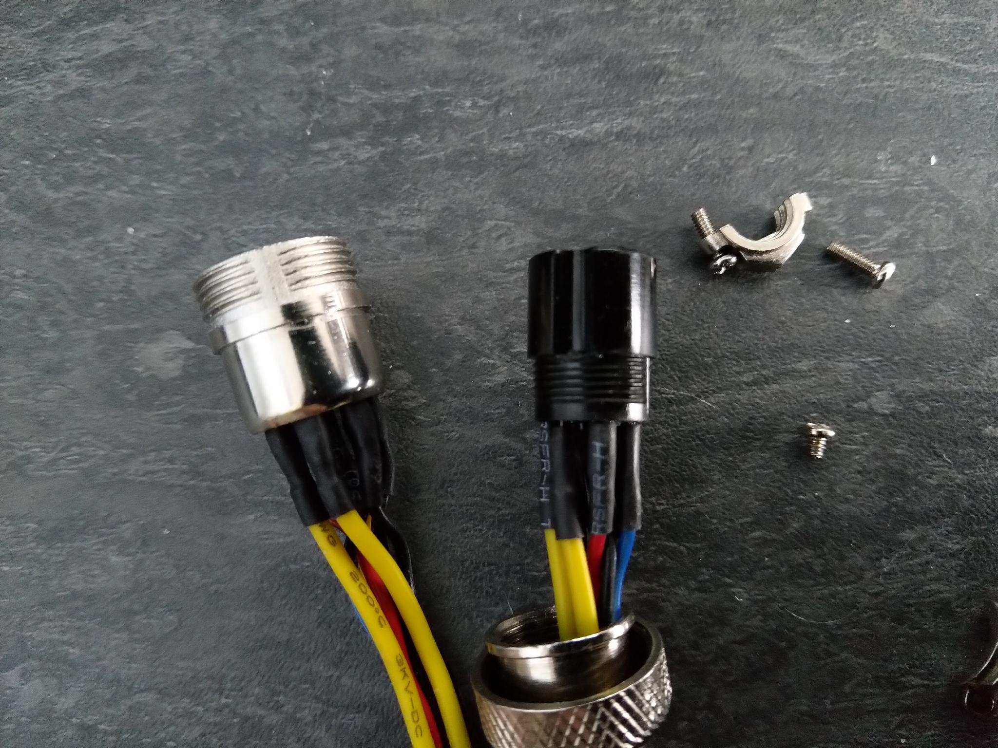

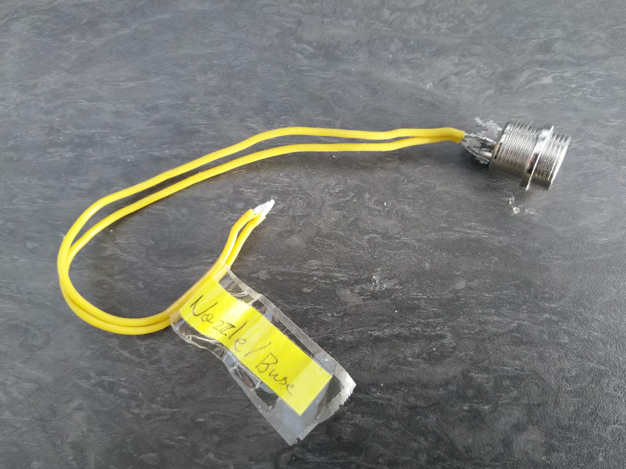

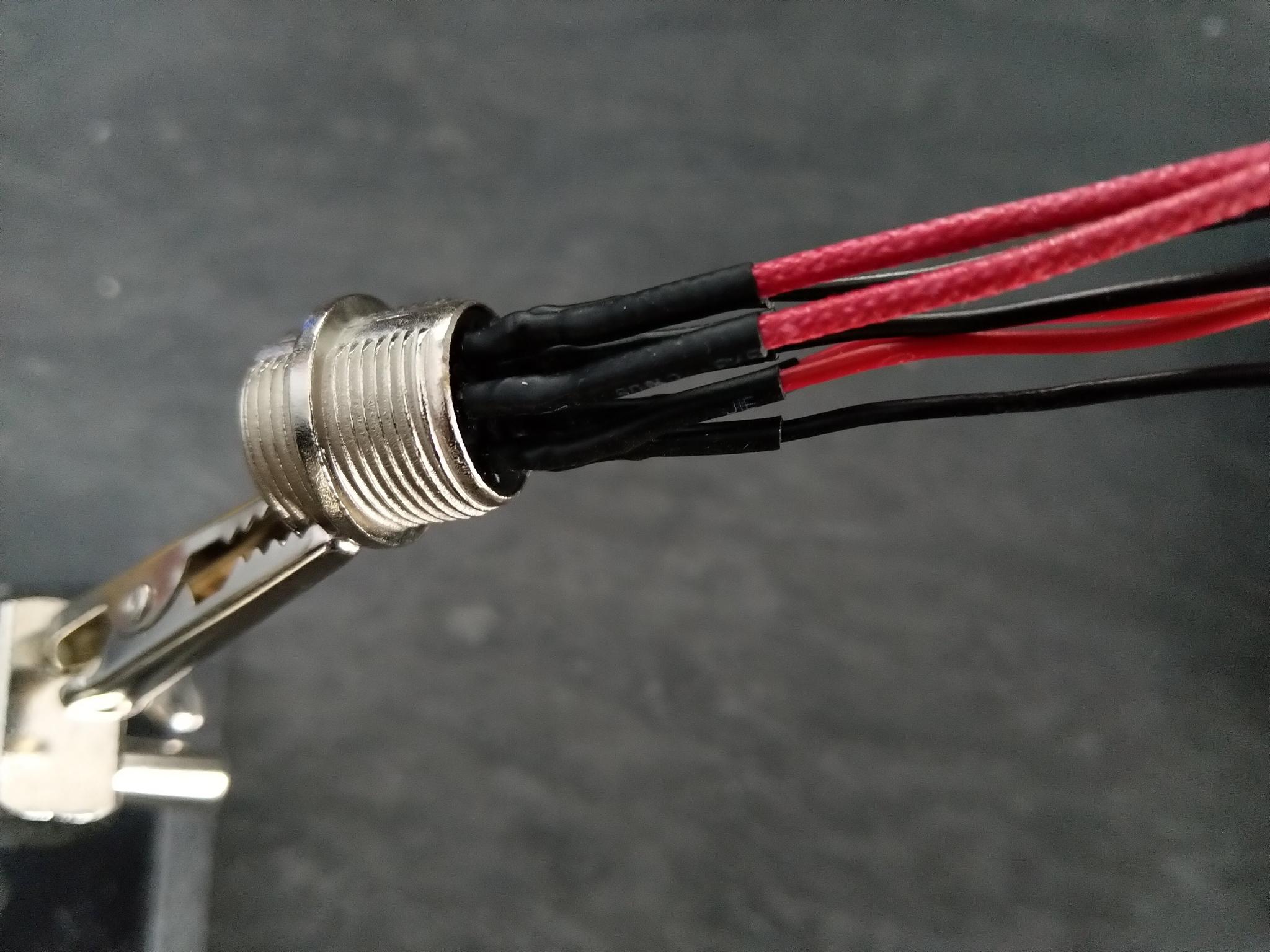

Bosco2509 Posté(e) Mars 4, 2019 Auteur Posté(e) Mars 4, 2019 (modifié) Bon... J'ai fini mes soudures... et je commence à tout remonter et ranger mon matos au passage... Regardez le travail : Si ceci provoque un court circuit... c'est promis... je me fais moine ! Il reste... cette merde... qui va sûrement finir à la poubelle : @Jean-Claude Garnier dans ce cas précis, j'apprécie de se mêler de ce qui ne te regarde pas. Beaucoup supprime le boitier... et rare sont ceux qui ont des court-circuit ensuite... voir même aucun. Donc la suggestion de supprimer le boitier... c'est une bonne suggestion. @fran6p j'ai bien vu que tu m'avais envoyé le message... j'ai pas encore pris le temps de le lire... tu m'en vois désolé. Pour répondre à tes suggestions : Citation - le Raspberry avec Octoprint qui via le câble USB envoie du 5V Pas possible ! Le connecteur qui peut envoyer du 5V est isolé avec du scotch. Citation le dessous de nos cartes mères possède des carrés de dissipation de chaleur des composants situés de l'autre côté du PCB. Or la ventilation à l'intérieur du boitier souffle sur le dessus, là où se trouvent les pilotes des moteurs. Peut-être faudrait-il prévoir un flux d'air qui passe aussi dessous ? Pas bête ! Je note cela dans un coin... mais cela rejoins d'idée de @Jean-Claude Garnier de supprimer le boitier en fait... Citation - accumulation d'électricité statique à l'intérieur du boitier (mettre à la terre le boitier) ? Probable ! Et mettre le boitier à la terre ne prendra pas plus de 30 minutes... Je note pour réaliser cela quand je monterai la prochaine carte. Citation - la fixation de la carte à l'intérieur du boitier se fait par l'entremise d'élévateurs / plots métalliques donc plutôt utiliser des vis plastiques pour maintenir la carte et rondelles cartons / plastiques (à concevoir et imprimer pourquoi pas) pour assurer une isolation de la carte par rapport au boitier métallique ? Il me suffirait de mettre un isolant sur le côté intérieur du boitier > Je note de faire cela lors du montage de la prochaine carte. Il y a 2 heures, fran6p a dit : La carte v2.1 est actuellement en transit entre chez moi et chez toi donc tu as deux jours (si la Poste respecte ses engagements) pour assurer un accueil / retour / sécurité parfait. Je me doutais que tu avais envoyé la carte... quand la notification "@fran6p vous a envoyé un message"... Sur cela... j'y retourne... j'ai mon matos à ranger... et je dois finir de remonter le boitier. Demain... je m'attaque au rallonge... que je vais aussi vérifier... en long en large et en travers comme dit le dictons. PS : j'ai déja vérifier "boitier ouvert" que tout fonctionnait... mais forcément la ventilation elle ne refonctionne toujours pas... j'avais croisé les doigts pourtant. Edit de 17h25 : Bon... finalement... avant de tout ranger... autant en profiter pour y faire... nan ? Donc : J'ai Mis le boitier à la terre. Cela n'a pas pris 5 minutes, cela fera une chose de faite. J'ai mis du scotch isolant au fond du boitier pour isoler le boitier de la carte. J'ai préparer 6 rondelles de plastique (j'ai que 3 visses qui maintiennent la carte), pour isoler les visseries de la carte, que cela isole le boitier et la carte. Je montrais cela quand j'aurais la carte. De toute façon, il faudra que j'imprime un support adaptateur pour la MKS de toute façon. Il faut d'ailleurs que je regarde les dimensions de la MKS. Tiendra-t-elle dans le boitier avec mes 2 gros ventilo Noctua ? Modifié (le) Mars 4, 2019 par Bosco2509
Tircown Posté(e) Mars 4, 2019 Posté(e) Mars 4, 2019 (modifié) @pascal_lb, les TMC2208 peuvent être pilotés par UART. Les gens utilisent souvent le mode standalone mais avec un raccordement un peux sioux à la carte ils peuvent être plus finement contrôlés. Pour ça il faut un fil qui part de chaque driver, se séparent; un va sur une fiche RX l'autre TX avec une résistance de 1 kOhm au passage. Il faut un RX et un TX par driver. doc: https://www.instructables.com/id/UART-This-Serial-Control-of-Stepper-Motors-With-th/ En UART tu peux paramétrer le courant, l'interpolation des microstep (16...256), le mode parmis stealthChop (plus silencieux) ou spreadCycle(plus performant). Les firmwares récents peuvent passer d'un mode à l'autre selon les mouvements et un seuil paramétré. @fran6p thing ça veut dire "chose" ou "truc" et pas penser, ça c'est think . Appelons ça l'universchose si tu veux. @Bosco2509, normalement ton boitier était déjà raccordé à la terre: la carcasse de l'alim est reliée au bornier de la terre et la vis qui fixe l'alim au boitier fait la continuité. Toi qui connais bien les PC, c'est le même principe. As tu envisagé le fait que les ventilateurs se transforment vite en générateur de courant et sont très inductifs. En d'autres termes si tu passes un coup de soufflettes dedans tu envoies du courant vers la carte. Idem s'ils continuent de tourner alors qu'ils ne sont plus alimentés. Normalement on met un condensateur pour filtrer le courant et des diodes de roues libre pour éliminer le courant de retour. @Janpolanton si tu pouvais confirmer ou infirmer, car je suis toujours grand débutant dans ce domaine. Bon de là à ce que ça grille un transistor ou une entrée d'arduino je ne sais pas trop. Modifié (le) Mars 4, 2019 par Tircown 1
Bosco2509 Posté(e) Mars 4, 2019 Auteur Posté(e) Mars 4, 2019 il y a 3 minutes, Tircown a dit : @Bosco2509, normalement ton boitier était déjà raccordé à la terre: la carcasse de l'alim est reliée au bornier de la terre et la vis qui fixe l'alim au boitier fait la continuité. Toi qui connais bien les PC, c'est le même principe. As tu envisagé le fait que les ventilateurs se transforment vite en générateur de courant et sont très inductifs. En d'autres termes si tu passes un coup de soufflettes dedans tu envoies du courant vers la carte. Idem s'ils continuent de tourner alors qu'ils ne sont plus alimentés. Normalement on met un condensateur pour filtrer le courant et des diodes de roues libre pour éliminer le courant de retour. Cela m'a rien coûté de relié le boitier à la terre. J'ai pensé que les ventilos pouvaient être à l'origine. Alors j'ai fait une modification, il y a quelques minutes : Normalement les ventilos, qui tournent en continu, sont branchés sur l'entrée 12v de la carte. La modification que j'ai faite est que j'ai branché les ventilos du boitier seulement (ceux qui ventile la carte), je les ai branchés sur les bornes 12v de l'alimentation, les mêmes bornes où sont branchés les câbles qui alimentent le Mofset qui alimente le plateau. Les ventilos du boitier sont plus puissants que le celui sur la tête... donc le ventilo de la tête qui refroidit le radiateur, lui est toujours branchés au bornier d'entrée 12v de la carte. PS : je ne vais pas jeter cette carte. J'ai pensé qu'en branchant un variateur électronique pour ventilateur de PC, je pourrais faire tourner les ventilos de refroidissement avec ce variateur. Cela sera ainsi une carte "Ultime Recours" pour dépanner. Je dois avoir un vieux variateur 12v pour ventilo de PC qui doit trainer au fond d'un tiroir (ou au fond d'un carton au grenier)... faut juste que je le retrouve.

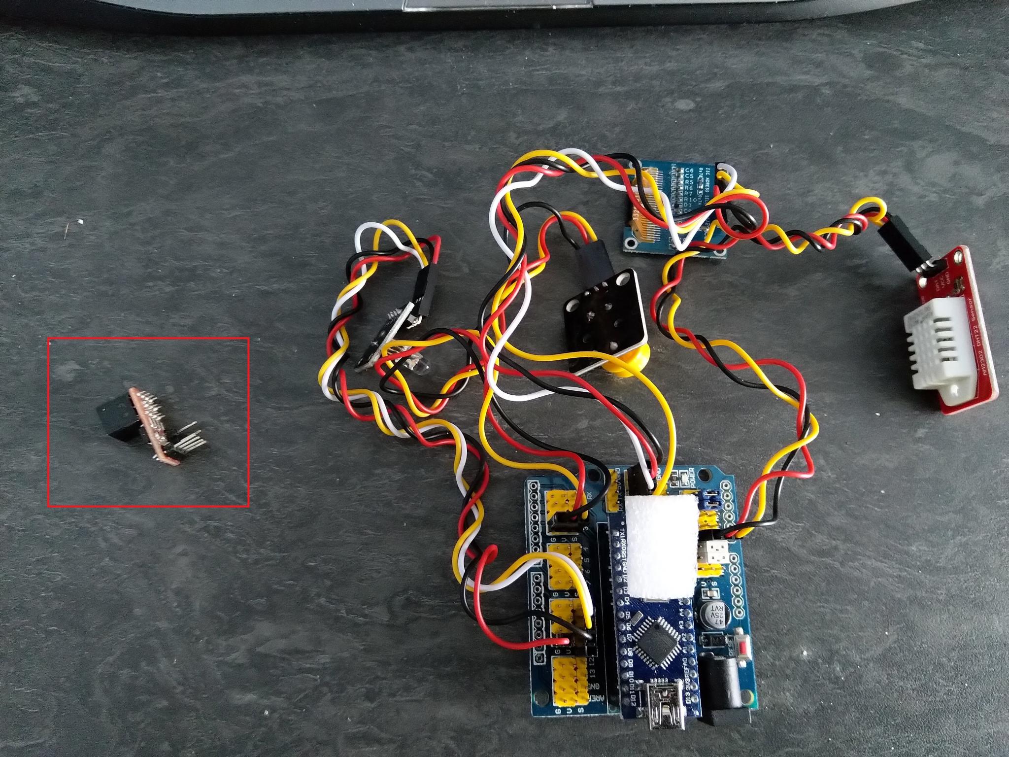

Bosco2509 Posté(e) Mars 5, 2019 Auteur Posté(e) Mars 5, 2019 Ah grand @Hervé-34 j'ai reçu ton paquet (encadré en rouge ici bas à Gauche)... lol... journée des colis... je ne sait plus où en donner de la tête. Et le moins que je puisse faire... c'est d'essayer ta proposition... Et pour essayer... tu me parlais qui fallait des câblages... et j'ai repensé au "3DTOX" (sujet sensible). J'avais conservé l'électronique (que je mettrais à donner sur ce site, un de ces 4, oui ce sera gratuit), ici à Droite de l'image plus haut... je compte utiliser pour tester, avec l'un des câbles ici présent. Et si cela fonctionne, j'achèterais quelques câbles voilà tout. Par contre... j'ai pas la moindre idée de la marche à suivre... je vois l'idée... pour brancher coté carte... mais c'est côté Firmware "MARLIN" que j'ai aucune idée du paramètrage à effectuer...

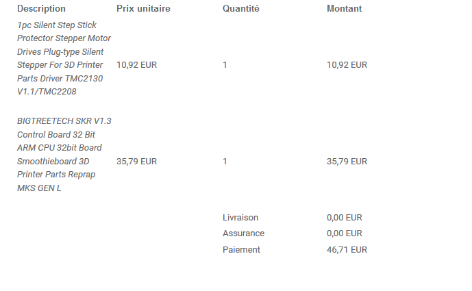

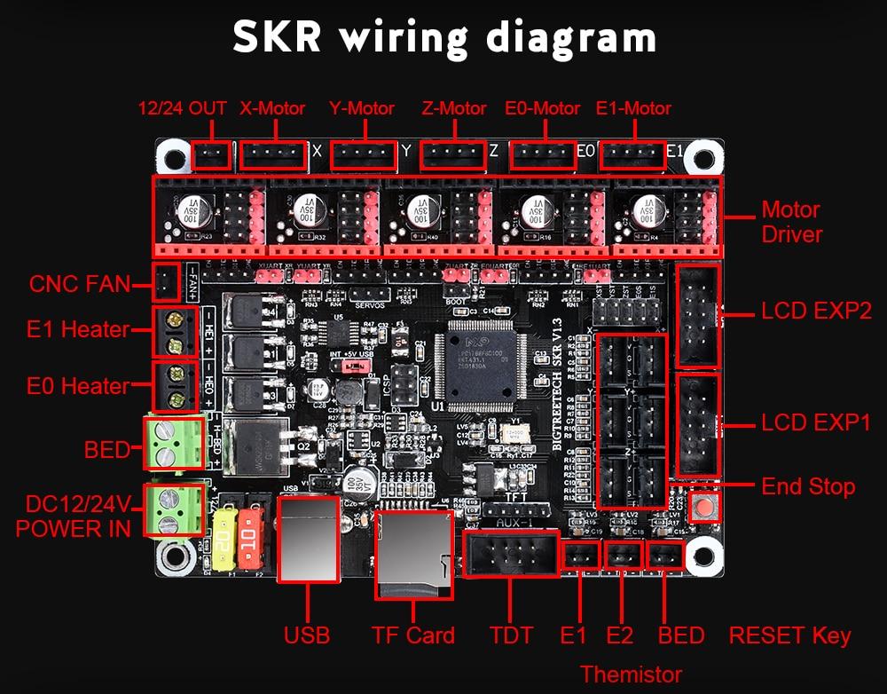

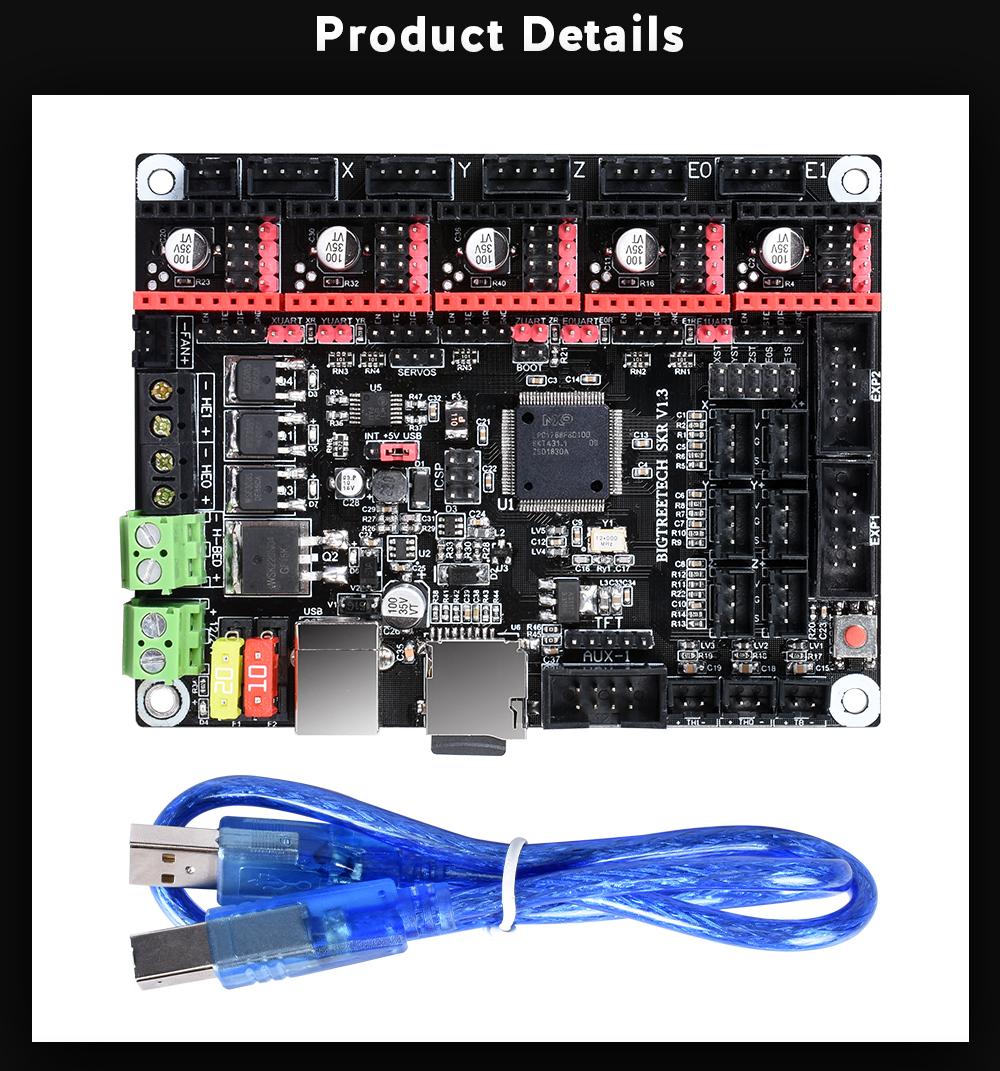

Bosco2509 Posté(e) Mars 12, 2019 Auteur Posté(e) Mars 12, 2019 Retour rapide... par pure politesse, il est important de dire que la nouvelle carte a été commandé... ceci dit... c'est ni la MKS SGEN, ni la Duet 3D (oui elle était apparût dans la liste des possible)... Le choix final s'est porté sur la SKR V1.3... voici en image : Ce qui m'a plût... autre que son prix (35,79€, avec 5x TMC2208)... c'est qu'elle a 2 fusibles en cas de court circuit. Et... OUI ! C'est bel et bien une carte 32 bits, compatible Smoothieware (pré-installé) et Marlin V2.0. Pour le prix... je risque pas grand chose si celle-ci grille elle aussi. PS : oui madame a donné son accord.

Bosco2509 Posté(e) Mars 13, 2019 Auteur Posté(e) Mars 13, 2019 (modifié) Il y a 1 heure, fran6p a dit : Pour que tu grilles cette carte ? Oui et non à la fois... Oui car si celle-ci grille, elle fera moins mal au porte monnaie... et la remplacer ne coûtera pas chere.Eh... stop... faut positiver ! Elle va pas griller cella là ! Et non... car initialement elle avait donné son accord pour la MKS SGEN... et on est tombé sur celle là par hasard... une nouvelle carte disponible seulement depuis le 1er Mars... donc peu de personne l'ont... mais à lire les commentaires sur Reddit, ils en sont plutôt content... Enfin bref... là je fait la plaque de support pour la mettre dans le boitier : https://www.thingiverse.com/thing:3489266 Je suis parti d'un modèle compatible... elle partage les mêmes dimensions qu'une MKS GEN L... donc cela a été facile. Je fait en sorte de pouvoir utiliser les 2 ventilo de 60mm qui sont dans le boitier pour la ventilé comme il faut. J'ai tout remesuré 3 fois... cela devrait tout tenir... oui enfin... grâce à l'alimentation plus petite... sinon cela ne rentrai pas... j'ai bien fait de changer l'alimentation tout compte fait. Modifié (le) Mars 13, 2019 par Bosco2509

Bosco2509 Posté(e) Mars 13, 2019 Auteur Posté(e) Mars 13, 2019 (modifié) il y a 7 minutes, Hervé-34 a dit : Bonsoir @Bosco2509 !! qu'est-ce que tu as pris et où ? à moins que tu l'ai déjà dit plus haut ? Hervé Pour l'alimentation je suppose ? Si oui, c'est celle-ci, dans cette même boutique : Meanwell 12V 350W Si c'est la carte... c'est celle-ci avec les 5 drivers moteurs 2208 : BigTreetech SKR V1.3 PS : l'alimentation avait été changé courant Novembre 2018. Modifié (le) Mars 13, 2019 par Bosco2509

Bosco2509 Posté(e) Mars 13, 2019 Auteur Posté(e) Mars 13, 2019 il y a 6 minutes, cmatec a dit : @Bosco2509 : j'attends ton retour sur la carte avec impatience ! Marlin 2.0 ou smoothiware ? Compatible Marlin 2.0. Smoothieware déjà pré-installé... cependant une mise à jour est conseillé par le vendeur & fabricant. Mes connaissances en électronique... sont extrèmement limités... alors ce que je dirais sera à prendre avec prudence. J'ai été sur la "Chaîne" du fabricant... juste pour voir où je mettais les pieds. Elle semble assez facile à paramétrer... et c'est un peu rassurant de voir le process de fabrication. Je t'invite à regarder si tu veut : https://www.youtube.com/channel/UCoRY1lWAIKxqTiemuJHuTzQ Il y a 1 heure, Hervé-34 a dit : Merci @Bosco2509 pour ta réponse ! Mais alors tu restes en 12v ? tu n'es pas passé en 24v ? Hervé Hum... c'est une longue histoire... J'avais effectivement commandé une alimentation 24V dans l'objectif de passer en 24V... mais faute de rupture de stock et de perte du colis contenant l'alimentation par le transporteur (perdu dans l'avion entre Chine > France, il n'a pas dû être perdu pour tout le monde ou le colis est tombé de l'avion... mdr)... au bout de plusieurs jours j'ai été remboursé, après avoir contacté le vendeur (Creality Official Store), merci le suivi du colis. Après... l'alimentation n'était plus du tout au même prix... et j'ai laissé tombé, quand j'ai vu le "nécessaire" pour passer certain élément en 24V... d'autres en 12V... en plus le boitier aurait été trop petit... etc... J'ai donc finalement commandé une alimenttion 12V. Au final... je n'ai que 2 ventilo en 24v et 2 cartouches de chauffe en 24V... le reste j'ai pût annulé... J'ai donc préféré resté en 12V... mais la seule modification (pas encore installé), c'est 2 cartouches de chauffe 12V de 50W au lieu de 40W. Si les infos sont correcte la buse devrait chauffer plus rapidement qu'avec une 40W classique. J'attend que la 40W actuelle rende l'âme pour changer.
