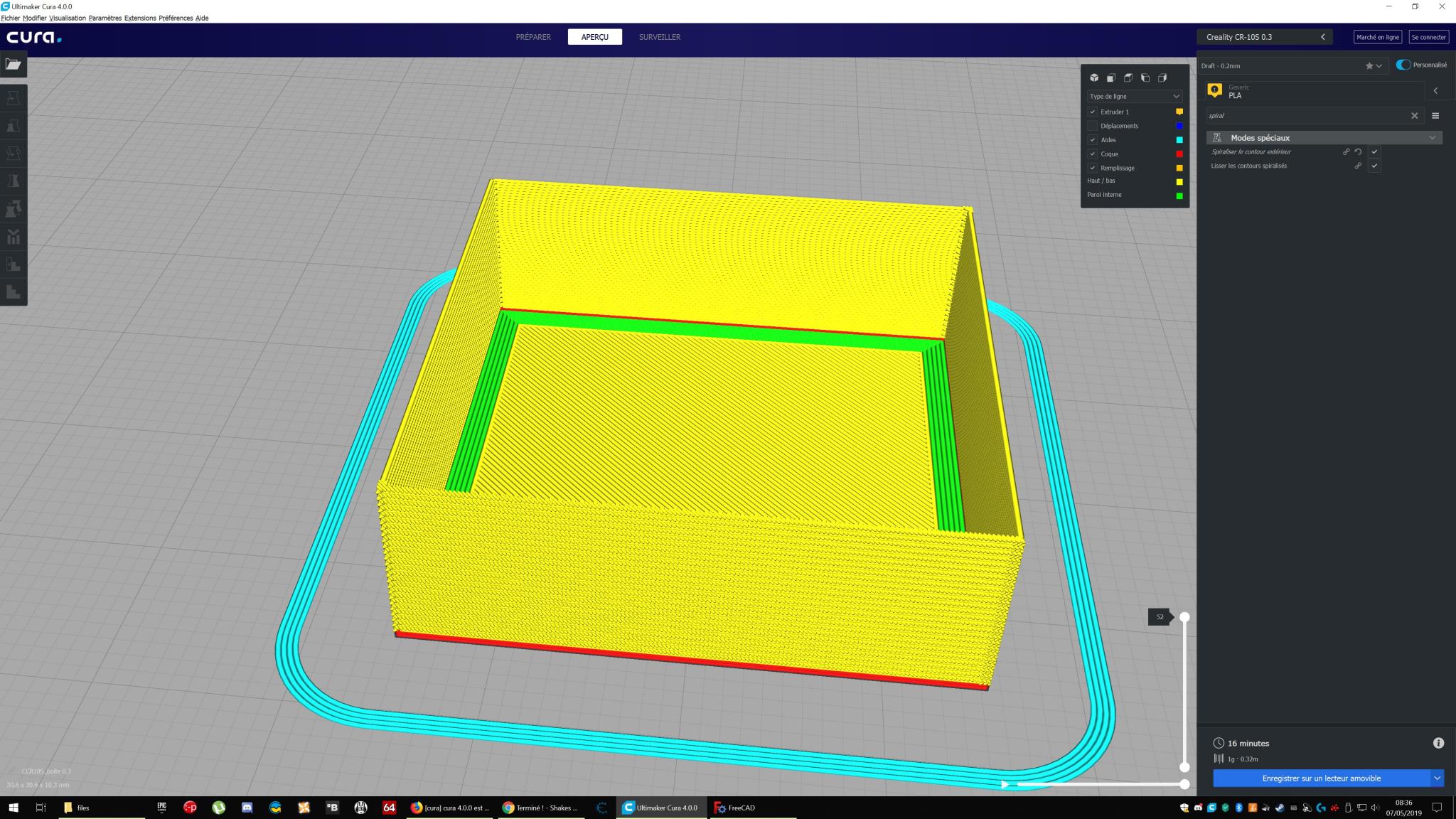

Est ce quelqu'un a fit des tests de calibrations d'epaisseur paroi dernièrement ?
J'essaye d'imprimer des parois fines de 0.3 pour calibrer mon débit et à la découpe CURA en mode spiralé me fait pas des lignes droites sur toutes les faces, certaines sont des hachurage à 45° de 0.3 d'épaisseur.
J'avais déjà fait ce test pour ma buse de 0.4 avec un CURA 3.6 sans problème mais avec la version 4 pas moyen.
