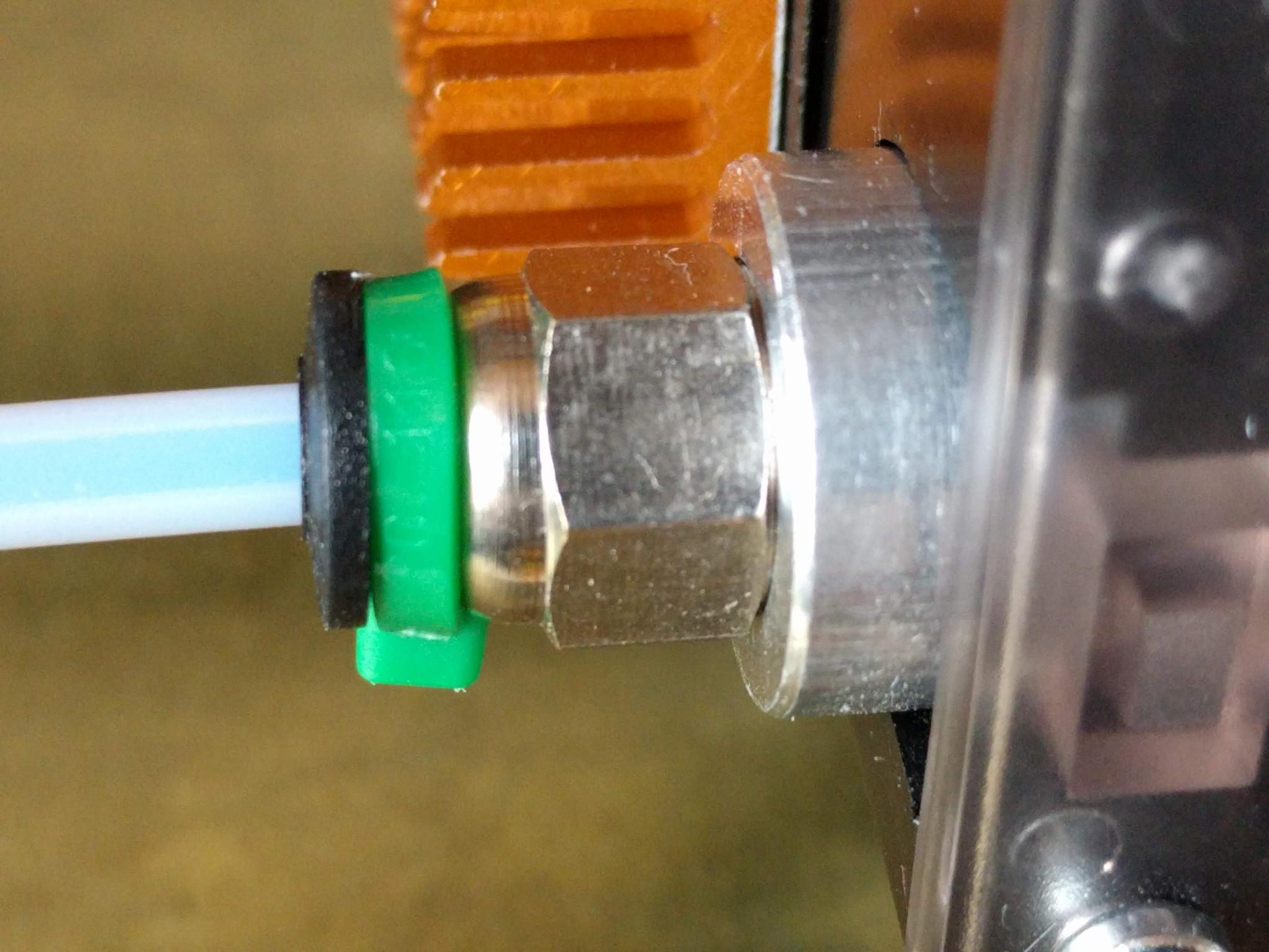

Breizh-gamer18 Posté(e) Mars 31, 2019 Posté(e) Mars 31, 2019 Bonjour, Possédant une Anet A8, j'ai décidé de faire l'upgrade avec un e3d v6 avec système bowden Cependant, au niveau du moteur extrudeur, le tube ne tient pas, je n'arrive pas à le fixé à l'embout fournit (je précise que du coté buse, le tube était déjà installé). L'embout bowden ressemble à ça https://www.ebay.fr/itm/Raccord-Pneumatique-PC4-M6-Tube-PTFE-4-2mm-Filament-1-75-imprimante-3D-Creality/183714857084?_trkparms=aid%3D222007%26algo%3DSIM.MBE%26ao%3D2%26asc%3D20160908110712%26meid%3D5dc837a62c18449db75b3b886194791e%26pid%3D100677%26rk%3D9%26rkt%3D27%26sd%3D173282769930%26itm%3D183714857084&_trksid=p2385738.c100677.m4598 Quelqu'un sait-il fixé le tube dans ce type d'embout ? En espérant qu'une âme charitable vienne m'aider.
Nenex Posté(e) Mars 31, 2019 Posté(e) Mars 31, 2019 Salut, Normalement tu pousse la bague en haut de ton raccord vers le filetage et en même temps tu pousse ton tube ptfe. Si ça marche vraiment pas tu a peut être un modèle défectueux. Bien sur vis le sur ton extrudeur avant de mettre ton ptfe car ça a a tendance a abimer le dis ptfe (évite de l'enlever/remettre).
Breizh-gamer18 Posté(e) Mars 31, 2019 Auteur Posté(e) Mars 31, 2019 merci d'avoir répondu aussi vite, avec cette méthode, le tuyau reste trop facile à enlever, ce qui est gênant car lorsque l'extrudeur pousse, elle enlève le tube....
sha Posté(e) Mars 31, 2019 Posté(e) Mars 31, 2019 Salut , c'est qu'il faut le changer , il est fatigué . 1
Titi78 Posté(e) Mars 31, 2019 Posté(e) Mars 31, 2019 Une fois que tu as pousser la bague et poussé le tube en même temps jusqu'au fond, il faut tirer la bague pour verrouiller 1
fran6p Posté(e) Avril 1, 2019 Posté(e) Avril 1, 2019 @Breizh-gamer18 Tu peux utiliser un petit collier "rilsan" pour bloquer le glissement du PTFE ou sur Thingiverse tu trouves des modèles à imprimer comme par exemple >>> ici <<<. Exemple sur ma CR10 avec l'extrudeur Titan: 1
Breizh-gamer18 Posté(e) Avril 6, 2019 Auteur Posté(e) Avril 6, 2019 Bon, u final j'ai résolu le problème à la cyanolit, cela tient bien Merci quand même de vos précieuses aides. à plus

Rioma Posté(e) Avril 15, 2019 Posté(e) Avril 15, 2019 (modifié) Dans mon cas, le tube s'est coupé (ou désolidarisé) coté buse. Je l'ai enfoncé profondément, mais ça se détache toujours. Alors, je ne comprends pas quel est le mécanisme par lequel le tube reste attaché à l'écrou. Les deux bagues en plastique qui l'entourent ne me disent rien. Elles ne bougent pas, alors que coté extrudeur on voit bien le mécanisme de pression. Je dois tout changer ? Tube et écrous des extrêmes ? EDIT une heure plus tard. Je me réponds tout seul Le tube pénètre plus profondément au niveau de l'extrudeur et il entre à l’intérieur de la buse. J'ai dégagé le morceau restant, nettoyé et enfoncé. Ça marche mais je ne sais pas si c'est le bon raisonnement. Modifié (le) Avril 15, 2019 par Rioma
