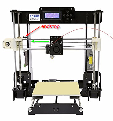

Si on résume, tu as tout bien branché et tu fais un Home all depuis l'écran de contrôle.
Là, normalement, c'est le moteur X qui bouge en premier (celui qui support la tête d'impression) et il doit se déplacer vers la gauche pour venir en contact du endstop :
Ta tête va bien vers la gauche ? Le switch est bien positionné pour que le chariot le déclenche ?

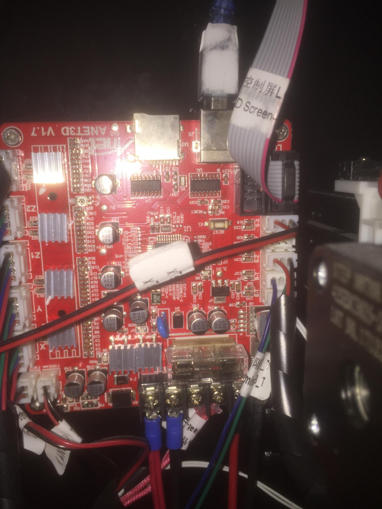

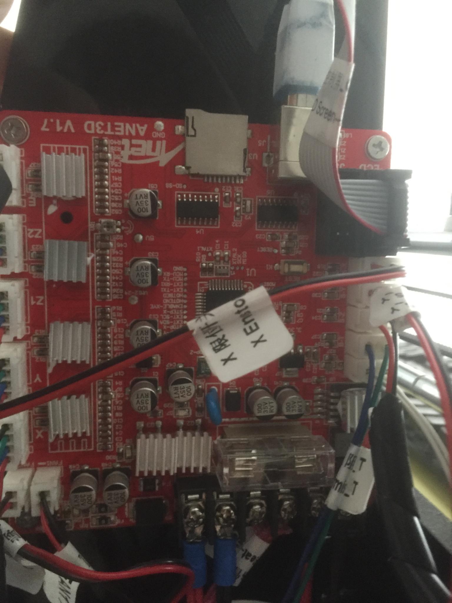

salut désolé a tous pour se paver coloré mon correcteur a fais de la merde et je m'en suis rendu compte après les branchement son correctement brancher sur la carte mère et ses bien sa tous les moteur ne s’arrête pas après avoir touché le endstop lorsque que j'effectue un homme all depuis l’écran de l'imprimante. Lorsque je mesure le courant des endstop avec un voltmètre il m'indique 5v et quand j'appuie dessus avec mon doigt il m'indique 0.00 comme quoi le courant ne passe plus. La première carte mère que j'ai reçu est anet3D V1-5 et suite a mon problème avec celle-ci le vendeur ma renvoyer une autre qui est la anet3D V1.7 et le problème persiste toujours et le vendeur étai incapable de me dire pourquoi sa ne fonctionné toujour pas avec la nouvelle carte mère voilas encore un fois désolé pour la souffrance que j'ai du infliger a vos yeux x)
Salut 😃
Regarde au niveau de la couleur des fils de tes endstops comment ils sont branchés sur la carte mère.
Tu as quoi ?
Normalement, avec la prise USB vers le haut, tu doit avoir le rouge tout à droite, et le noir tout a gauche.
Tu peux faire une photo aussi ?
Merci
salut
voilât une photo mes les câble sur la carte mère on peu pas se tromper de coter quand on les branche vus qu'il y a dessus petit trais sur le connecteur male  du câble et deux trou sur le connecteur femmal de la carte mère donc j'aurai pas pus me tromper dans tout les branchement de plus sur les câble il est t’écrit ou le mettre sur la carte mère ducoup je sais pas si ses un problème de branchement ou autre matériel ou un pilote a installer sur l'imprimante que je n'aurai pas installer

Il y a 6 heures, nickylarson1 a dit :
Au contraire !
Quand tu mesures avec le voltmètre tu as la tension nominale, l'interrupteur étant ouvert. Quand tu appuies dessus, tu fermes le circuit. la chute de tension aux bornes du switch est donc totale, et tu as alors 0V (puisqu'il est maintenant en court circuit). Si tu mets un micro-ampèremètre en série avec le switch, tu verras alors apparaitre un courant.
Donc à mon avis les switches fonctionnent correctement. Mais sont-ils branchés au bons endroits ? Je vois que le deuxième connecteur (S-Y) est vide et qu'un câble est relié au connecteur B-T. Si la carte attend que S-Y soit fermé, et que le switch correspondant est branché ailleurs, ça ne peut pas marcher....

Il y a 13 heures, Schyzo a dit :
Hello,
Un interrupteur, que le + et le - sont inversés, on s'en fout un peu... C'est juste que ça laisse passer le signal, ou pas...
Ne coupe pas ton connecteur...
Par contre, j'aurai tendance à dire qu'ils ne sont pas branchés au bon endroit, ou qu'il faut vérifier les interrupteurs eux-mêmes. Envoi les Photos 😊
salut merci beaucoup oui généralement ses le problème qu'il y a en électronique si on inversée les pole positive et négative tiens voici des photo pour que vous puissiez mieux maider 🙂
