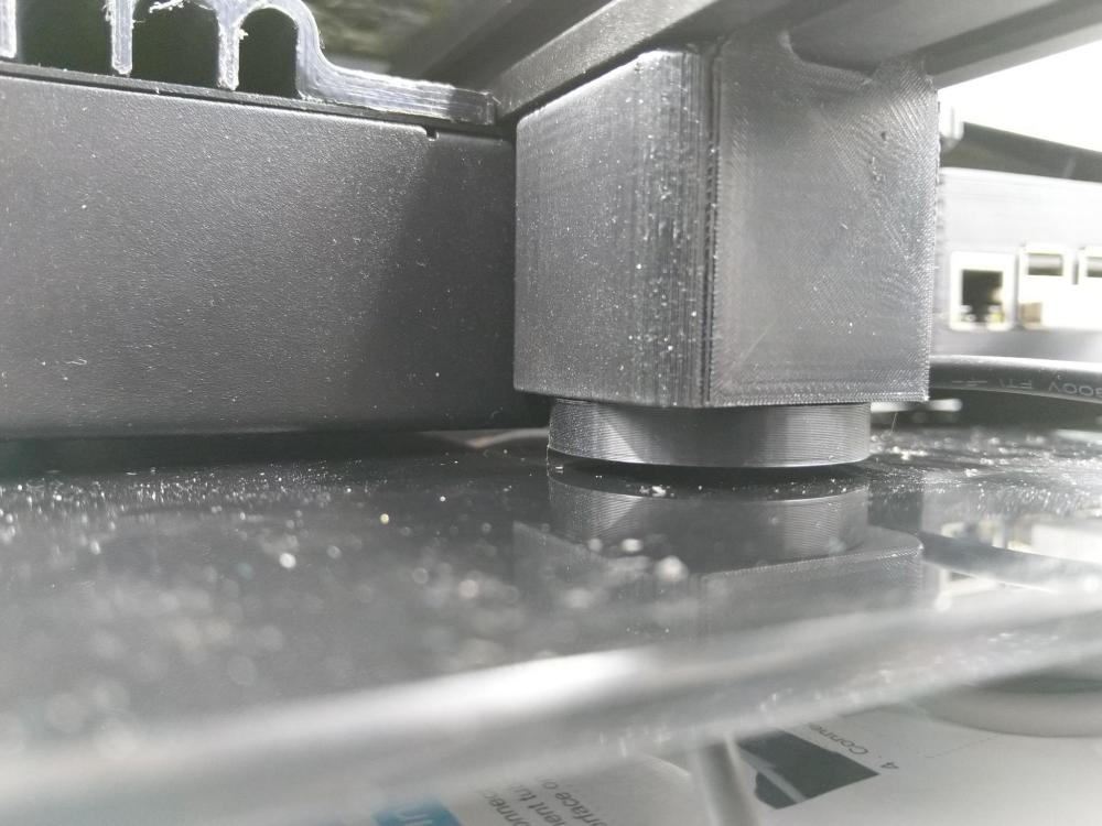

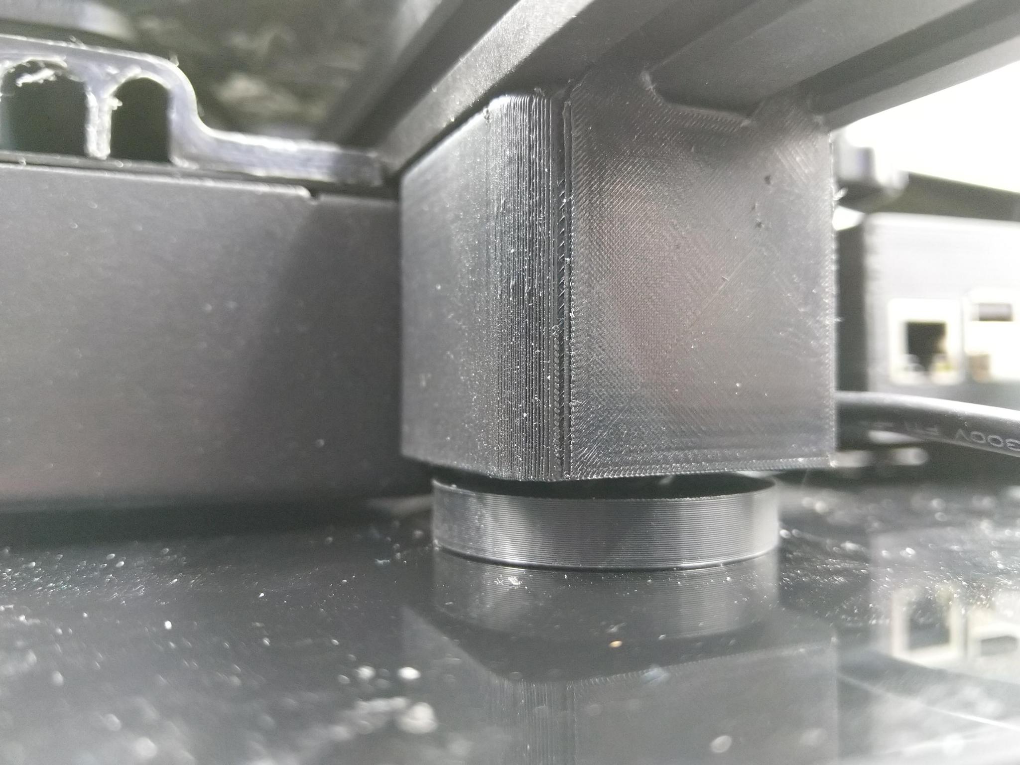

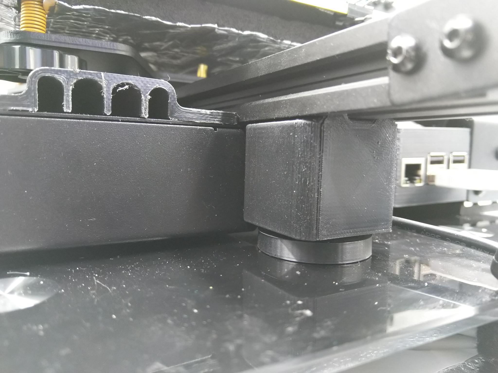

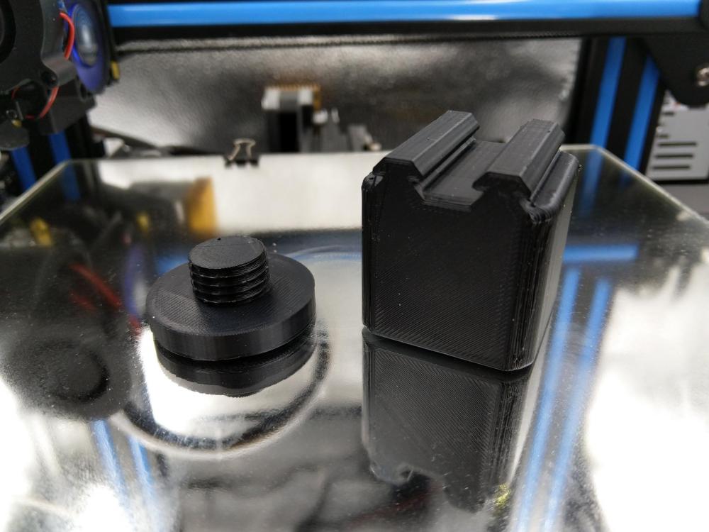

Dans la série des "Améliorations"... j'ai dessiné et imprimé ce petit pied ajustable :
IMG_20190513_160617.thumb.jpg.d2b7d55fb19ecc3d2649f3ad7c85c287.jpgIMG_20190513_160646.thumb.jpg.dbfb97ac6007ca01e9bb0c757fece2cc.jpgIMG_20190514_110454.thumb.jpg.b9a9bd1e96e71a9f598745a4f0da43f8.jpgIMG_20190514_110530.thumb.jpg.e2fbde2acb504899d831800ee42ae4c2.jpgIMG_20190514_110427.thumb.jpg.11213065807a34dee305f77297c58797.jpg
J'ai lu sur le net... que le profilé de l'axe Y... qu'il peut se déformer à l'usage... "se courber"... problème qui se présente aussi sur certaines Ender 3.
Et que ceux qui ont découvert ce défaut/problème mettait une équerre ou un pied pour soutenir le profilé.
Alors j'ai fait de même en créant ce petit pied...
Là... j'hésite à en faire un 2e sur l'arrière pour soutenir le "cul" de l'imprimante, là où se situe le moteur de l'axe Y.
PS : ce pied peut tout aussi bien être imprimer en 4 exemplaires pour surélevé l'imprimante.

Je veux bien que les chinois ne soient pas des dieux de la métallurgie et que leur aluminium n'est pas forcément au même standard de recyclage que chez nous, mais pour qu'un 40x20 se déforme, il faut quand même y aller ... m'est avis que ceux qui ont rencontré le problème de déformation avaient une extrusion déjà déformée dés le départ ou pendant le transport ... ou qu'ils tendent leur courroie comme un arc anglais.

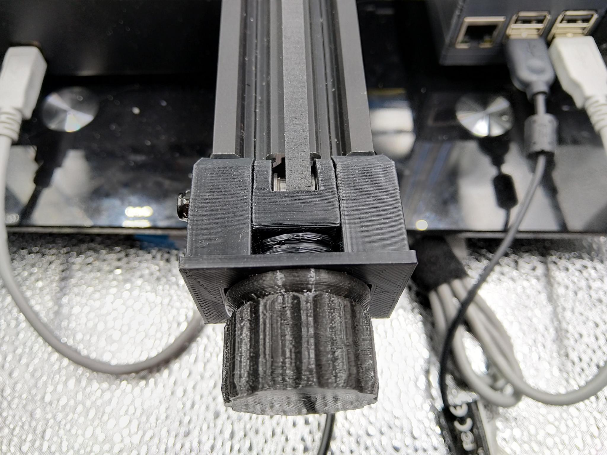

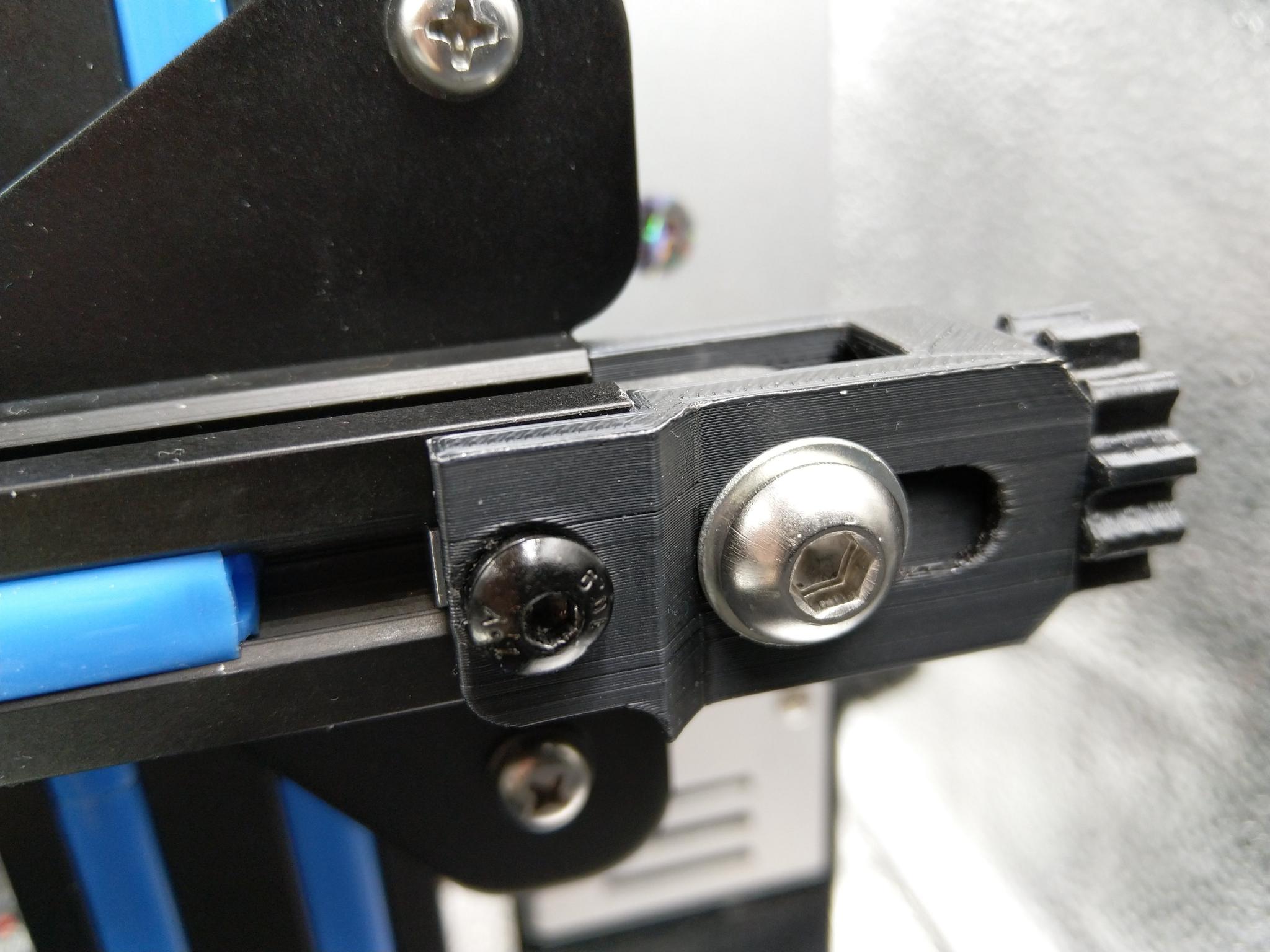

Pfiou... cela n'a pas été de la tarte... de faire des tensionneurs de courroie par cette petite Geeetech A10.
Mais avec la solide expérience acquise sur mes tentatives d'en faire sur la CR-10... j'ai enfin fini !
IMG_20190517_123121.thumb.jpg.33b28d665bf7e51486ad4300af4078cc.jpgIMG_20190517_123132.thumb.jpg.a6bf7569abf7f3755cc74d9c627c105a.jpgIMG_20190518_171443.thumb.jpg.c0b3e674587fc91027b22569d3ea16cd.jpgIMG_20190518_171457.thumb.jpg.35248cae90588bbb548876261da01b31.jpg
Vous me direz : Oui... cela se fait beaucoup... et c'est pas les modèles qui manquent sur Thingiverse...
Et vous aurez raison de le dire !
Mais je déteste la plupart de modèles déjà existants car dans 99% des cas, il faut ajouter un écrou et un boulon qui permettra de tendre la courroie... et c'est rarement précisé le type/modèle d'écrou et boulon exigé.
Du coup... je me suis un peu "spécialisé" à en faire avec filetage intégré ou plus exactement : Qui ne nécessite aucunes pièces supplémentaires, mais uniquement les pièces d'origine de l'imprimante.
Voici les liens :
Tensionneur X
Tensionneur Y
Quoi ?! C'est pas si extraordinaire que cela... beaucoup d'appareils en tout genre fonctionne avec des engrenages en plastique.
Le plus dur a été celui de l'axe X... qui a été un cauchemar... j'ai suer sang et eau pour y arriver... la faute à ce boulon et cet écrou d'origine qui sont super gros... et décalé par rapport au profilé (tout comme sur la CR-10 d'ailleurs).
Bref... après des heures et des heures... et des brouillons de modèle qui se montait pas (faut vraiment que je pense systématiquement à vérifier les écarts)... tout se monte à merveille.
A voir sur le long terme... si ils seront bénéfiques...

Je vais tenter, je suis sur des impressions de plus de 16h et c'est rageant d'en foirer une sur la fin à cause d'un problème de tension de courroie ... pouvoir la régler facilement avant l'impression, ce serait quand même sympa.
