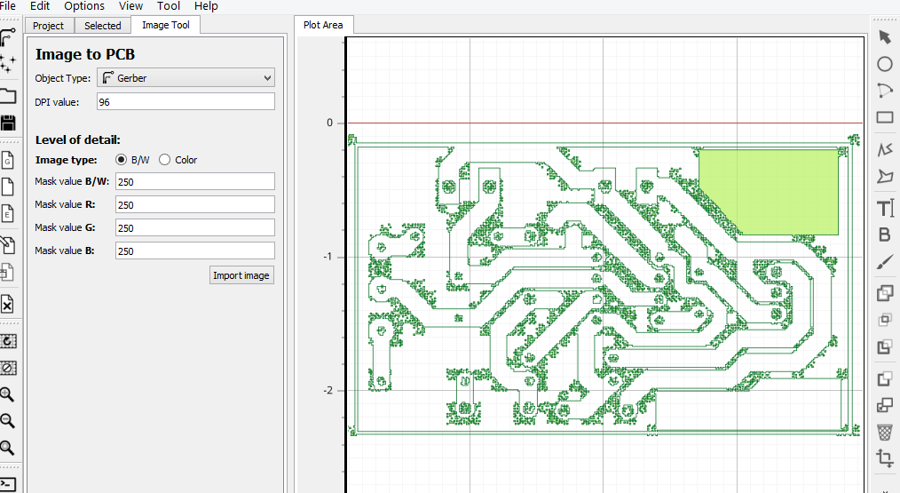

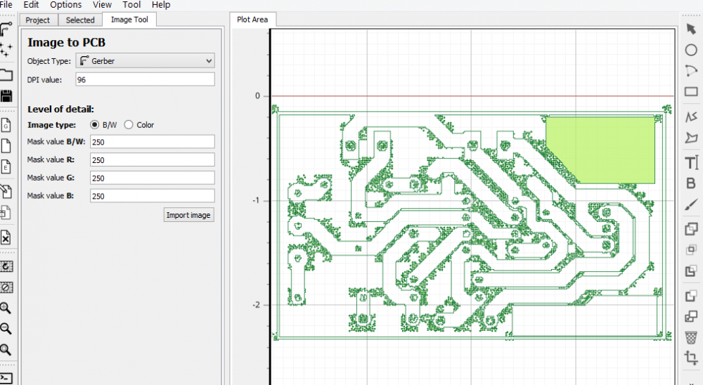

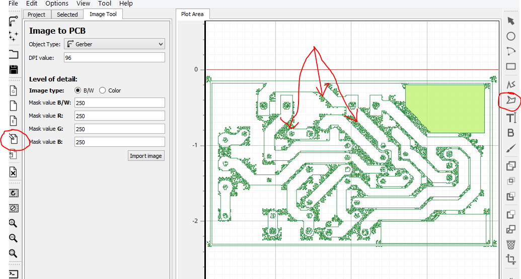

didiersee Posté(e) Mai 9, 2019 Auteur Partager Posté(e) Mai 9, 2019 (modifié) @Janpolanton Le problème quand j'ai importé mon image il y a des points parasites (vois ci-dessous entre les pistes il y a de nombreux points) et je n'arrive pas à les effacer avec le menu édition outil de gauche. Tu as une idée avant de le convertir. Modifié (le) Mai 9, 2019 par didiersee Lien vers le commentaire Partager sur d’autres sites More sharing options...

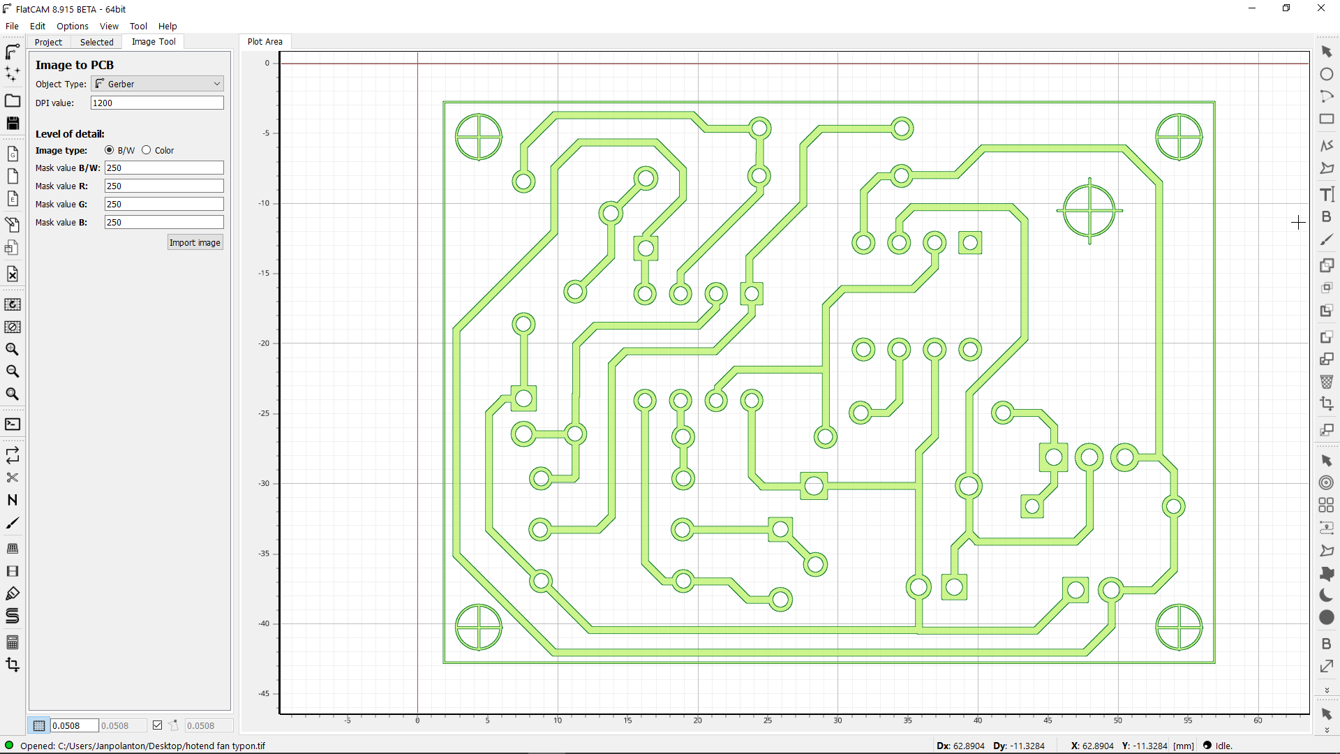

Janpolanton Posté(e) Mai 9, 2019 Partager Posté(e) Mai 9, 2019 (modifié) Non désolé, je n'importe que des fichier vectoriels (gerber, dxf et pourquoi pas pdf) Mais je pense que la valeur de DPI (96) est trop faible, ça pixellise à mort. Essaie de faire une image BMP ou Tiff avec une grosse résolution (300 DPI me semble être un minimum) Je vien de faire l'essai avec un Tiff avec un DPI de 1200 et flatcam réglé lui aussi à 1200 DPI) Et voilà le travail Modifié (le) Mai 9, 2019 par Janpolanton Lien vers le commentaire Partager sur d’autres sites More sharing options...

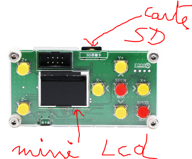

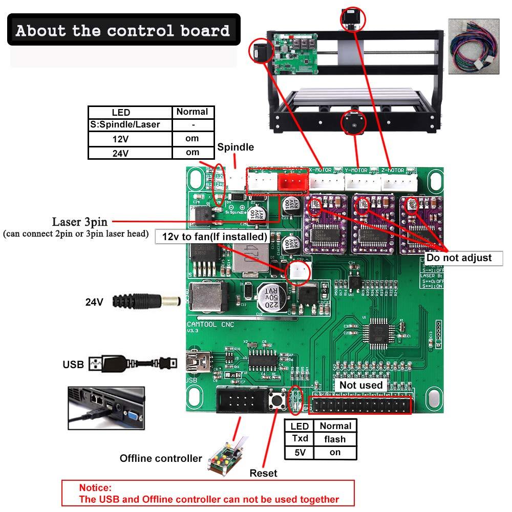

didiersee Posté(e) Mai 15, 2019 Auteur Partager Posté(e) Mai 15, 2019 @Janpolanton@Jean-Claude Garnier@Andréa Bonjour les makers. Nouvelle difficulté avec la CNC3018 Update. Elle est fournie avec un "offline contrôleur" la connexion de ce module est représentée au bas de la carte mère à côté du bouton reset (image attachée). Ce module complémentaire permet de commander tous les axes et la rotation sans connexion à un PC. Le problème est que si on n'oublie de déconnecter cette commande externe il n'y a pas moyen de commander la machine avec les différents logiciels GRBL. Et bien sûr rien n'indique que la commande manuelle est connectée, quelqu'un a t-il entendu parler d'une procédure soit via les logiciels comme UGS soit via la carte mère de la machine pour au moins être informer que la commande externe est branchée? Merci pour votre aide. Lien vers le commentaire Partager sur d’autres sites More sharing options...
Jean-Claude Garnier Posté(e) Mai 15, 2019 Partager Posté(e) Mai 15, 2019 À ta place, j'oublierais ce petit dispositif si, comme on le comprend, on ne peut pas s'en servir en même temps que la connexion USB. Si à la rigueur, il y avait une carte SD dans le kit, je verrais l'intérêt, on pourrait tout faire sans PC (....et encore....) Mais dans ces conditions, ça sert à rien ! Lien vers le commentaire Partager sur d’autres sites More sharing options...
didiersee Posté(e) Mai 15, 2019 Auteur Partager Posté(e) Mai 15, 2019 Si @Jean-Claude Garnier dans la commande externe tu peux placer une carte SD comme sur une imprimante 3D. Lien vers le commentaire Partager sur d’autres sites More sharing options...
Andréa Posté(e) Mai 15, 2019 Partager Posté(e) Mai 15, 2019 Si ton contrôleur et allumé c'est qu'il est branché, donc il suffit d'éteindre, le débrancher et re-allumé la carte non? Ton contrôleur il est visible lorsqu'il est installé sur la machine ? Si oui je ne vois clairement pas le problème. Lien vers le commentaire Partager sur d’autres sites More sharing options...
Jean-Claude Garnier Posté(e) Mai 16, 2019 Partager Posté(e) Mai 16, 2019 Il y a 21 heures, didiersee a dit : .. /.. dans la commande externe tu peux placer une carte SD comme sur une imprimante 3D Oui OK mais avec ton petit panneau LCD, esque tu peux faire autre chose que bouger les axes et on/offer la broche ? Par exemple faire les POM et lancer un programme qui serait sur la carte SD ? Pasque si tu peux pas faire ça, ça sert à rien ce truc : il te faut quand-même ta liaison PC pour faire les références, déclarer le zéro pièce, toussa toussa. Et si tu coupes pour repasser sur le mini-contrôleur, bin t'as tout perdu, ça se mord la queue. .... on dirait bien que c'est pas fini de pondre, st'affaire...... Lien vers le commentaire Partager sur d’autres sites More sharing options...

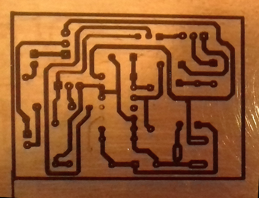

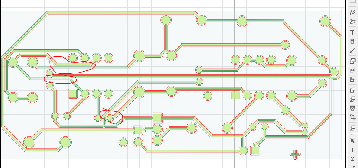

didiersee Posté(e) Mai 16, 2019 Auteur Partager Posté(e) Mai 16, 2019 @Janpolanton salut JP je suis arrivé à un résultat avec easyeda puis j'exporte en gcode et j'ouvre avec Flatcam comme tu vois l'image ci-dessous il y a l'une ou l'autre modification à faire entouré en rouge comment puis-je les faire avec flatcam? Lien vers le commentaire Partager sur d’autres sites More sharing options...
Janpolanton Posté(e) Mai 16, 2019 Partager Posté(e) Mai 16, 2019 Salut, A mon avis, l'écart entre les pistes et les pastilles sont trop faibles. Il faut retravailler ton PCB avec Easyeda. Flatcam te permet simplement de visualiser le gerber, pas de le modifier. Je ne me sers pas de Flatcam en détourage, mon objectif est de tracer les PCB directement au marqueur permanent et j'y suis presque... (sur le tracé du PCB, les pistes sont en 0.75 mm de large et l'écartement mini est de 0.5 mm). Lien vers le commentaire Partager sur d’autres sites More sharing options...
didiersee Posté(e) Mai 17, 2019 Auteur Partager Posté(e) Mai 17, 2019 @Janpolanton bien ça n'a pas d'intérêt d'avoir une CNC avec ta procédure, moi ce que je veux c'est une gravure à l'Anglaise je ne veux justement plus utiliser les bains de perchlorure etc.... Lien vers le commentaire Partager sur d’autres sites More sharing options...
Titi78 Posté(e) Mai 17, 2019 Partager Posté(e) Mai 17, 2019 Bonjour Pourquoi ne pas déclaré une gravure moins profonde (si c'est une fraise en V ) ou un plus petit diamètre de fraise (pas palier de 0.02 ) et relancer le calcul jusqu'à ce ça ça passe. Après tu usine en trichanant sur la profondeur en sortant un peu plus l'outil C'est jus une idée jeconnais rien en électronique. Lien vers le commentaire Partager sur d’autres sites More sharing options...
Jean-Claude Garnier Posté(e) Mai 18, 2019 Partager Posté(e) Mai 18, 2019 Il y a 5 heures, Titi78 a dit : .. /.. C'est juste une idée je connais rien en électronique Je crois qu'il a raison. Ça n'a rien à voir avec l'électronique mais tout à voir avec la CN. Quel diamètre d'outil utilises-tu ? Tu peux rouler la CN en lui faisant croire que l'outil fait un micron de diamètre, elle s'en fout, pourvu que ce soit pas zéro ! Lien vers le commentaire Partager sur d’autres sites More sharing options...
Andréa Posté(e) Mai 18, 2019 Partager Posté(e) Mai 18, 2019 Il y a 8 heures, Jean-Claude Garnier a dit : Tu peux rouler la CN en lui faisant croire que l'outil fait un micron de diamètre, elle s'en fout, pourvu que ce soit pas zéro ! S'pas la CN qui fout le dawa mais le soft utiliser pour générer le Gcode, le diamètre de l'outil et fort utile avec les compensations et corrections, ce que les machines de grand public ne gère pas encore. Lien vers le commentaire Partager sur d’autres sites More sharing options...
Titi78 Posté(e) Mai 18, 2019 Partager Posté(e) Mai 18, 2019 C'est ce qu'on pense jcg et moi peut être mal expliquer : dansdans le soft tu diminue le rayon de fraise ou la prof pour que le soft calcul une trajectoire correcte puis une foi le prog fait tu lance la machine avec le vrai outil. Sinon il faut refaire le circuit imprimé en décalant les pistes pour que outil passe Lien vers le commentaire Partager sur d’autres sites More sharing options...
Janpolanton Posté(e) Mai 18, 2019 Partager Posté(e) Mai 18, 2019 il y a 4 minutes, Titi78 a dit : Sinon il faut refaire le circuit imprimé en décalant les pistes pour que outil passe C'est ce que je lui ai suggéré il y a quelques messages. Lien vers le commentaire Partager sur d’autres sites More sharing options...
didiersee Posté(e) Mai 18, 2019 Auteur Partager Posté(e) Mai 18, 2019 (modifié) @Janpolanton@Titi78@Andréa@Jean-Claude Garnier Oui bien sûr toutes ces propositions sont possibles mais d'une part je ne maitrise pas encore suffisamment les logiciels de PCB et d'autre part quand une piste passe entre les pattes d'un condensateur qui n'a que 4mm d'écartement entre celles-ci c'est impossible où alors il faut travailler en deux couches avec des pontages fils sur la face des composants. Par exemple dans Flatcam j'essaye de passer l'écartement des pattes de 4mm à 9mm en pensant écarter les pattes plus fort avant de placer le composant manuellement mais c'est impossible ou alors il ne faut pas utiliser l’auto-routeur de easyeda ce n'est vraiment pas évident. J'avais même pensé acheter Sprint Layout pour 70€ avec les frais de port pcq c'est un logiciel très simple mais il ne permet pas plus que https://easyeda.com/ en ligne qui est gratuit et qui n'est pas difficile à prendre en main... Bref pas évident de pouvoir utiliser une procédure et toujours les mêmes logiciels au quotient pour obtenir un résultat satisfaisant. Ma procédure actuelle est l'utilisation de easyeda en ligne pour la réalisation du schéma de principe puis auto-routage et correction manuelle des pistes puis génération du Gcode "pistes et trous" récupération du Gcode avec FatCam qui permet la configuration des outils CNC, configuration de l'espace entre les pistes et découpe externe de la plaque. Merci pour votre aide Modifié (le) Mai 18, 2019 par didiersee orthographe Lien vers le commentaire Partager sur d’autres sites More sharing options...

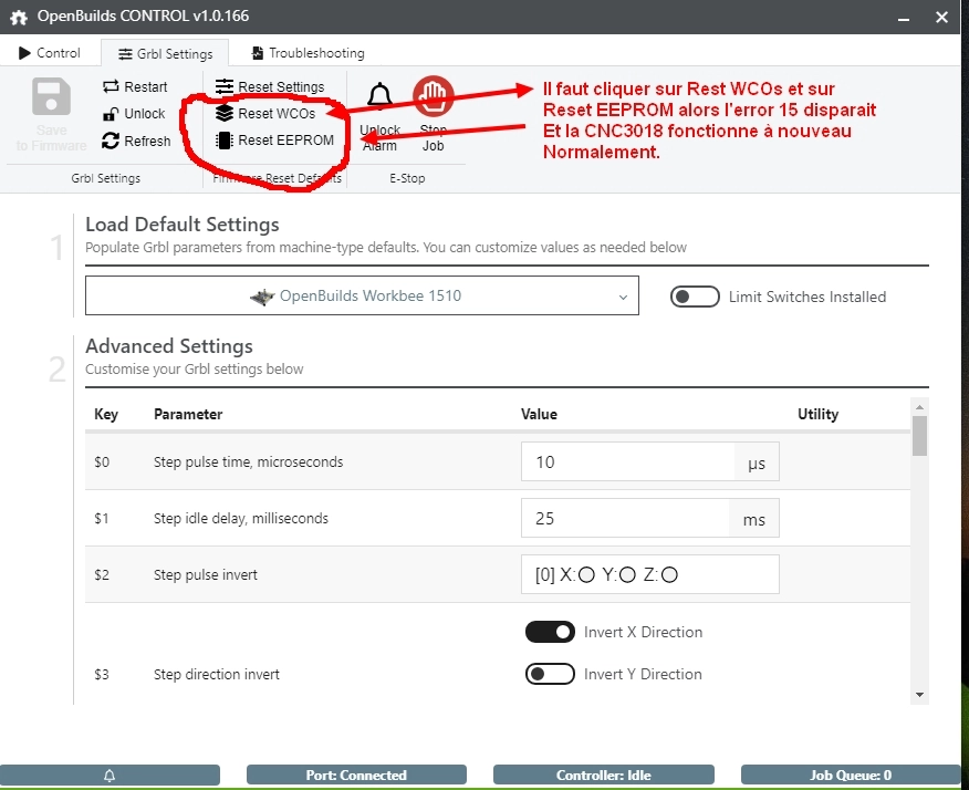

didiersee Posté(e) Mai 25, 2019 Auteur Partager Posté(e) Mai 25, 2019 @Janpolanton@Jean-Claude Garnier@Andréa@Titi78Bonjour les amis, Nouveau problème, error 15 plus rien ne fonctionne et l'erreur 15 sur GRBL signifie en Français La cible du jogging dépasse la course de la machine. Commande ignorée donc le déplacement dépasse les limites de la machine. D'accord alors j'ai tout essayé, arrêt de l'alimentation générale, bouton reset de la carte mère, commande des axes exclusivement avec le module externe de commande externe sans pc mais rien n'y fait l'erreur reste. J'ai déplacé tous les axes via les vis "sans fin" aucun dur tous les moteurs pas à pas sont libres. Une idée pour moi? Merci Lien vers le commentaire Partager sur d’autres sites More sharing options...
Titi78 Posté(e) Mai 25, 2019 Partager Posté(e) Mai 25, 2019 tu as refais un home sur la machine ? Lien vers le commentaire Partager sur d’autres sites More sharing options...
didiersee Posté(e) Mai 25, 2019 Auteur Partager Posté(e) Mai 25, 2019 @Titi78 non pas de home mais je suis passé d'un logiciel à l'autre GRBL UGS ... et rien ne change?? comprends pas. Lien vers le commentaire Partager sur d’autres sites More sharing options...
Titi78 Posté(e) Mai 25, 2019 Partager Posté(e) Mai 25, 2019 Je connais pas ces soft mais si ça dis hors course ya pas 50 possibilités : La machine ne sait plus où elle est L'origine pièces n'est pas bonne Dans le prog ya un déplacement plus loin que les courses Lien vers le commentaire Partager sur d’autres sites More sharing options...
BourrinDesBois Posté(e) Mai 27, 2019 Partager Posté(e) Mai 27, 2019 Dans gbrl tu as des limites soft, $$ tu dois regarder, je crois me souvenir, dans $103 $104$105. C'est les limites en mm de course de tes axes. Lien vers le commentaire Partager sur d’autres sites More sharing options...
didiersee Posté(e) Mai 27, 2019 Auteur Partager Posté(e) Mai 27, 2019 Merci pour votre aide @BourrinDesBois@Titi78 le problème est résolu il venait de la configuration du soft en ligne OpenBuildsCONTROL pour Windows 10 la configuration de celui-ci a "perturbé" ma cnc 3018 même quand j'essayais de l’utiliser avec un autre logiciel. Le problème est résolu. J'ai placé une photo en attaché de ce qu'il faut faire pour que la CNC refonctionne normalement avec tous les logiciels. Mais je suis étonné quand même qu'une seule application puisse perturber définitivement la machine le fait qu'elle garde cette config indéfiniment dans sa mémoire est quand même incroyable. Lien vers le commentaire Partager sur d’autres sites More sharing options...
