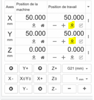

Jean-Claude Garnier Posté(e) Décembre 11, 2019 Posté(e) Décembre 11, 2019 (modifié) Il y a 7 heures, didiersee a dit : si on règle l'outil avec le fin de course alors la cnc se met en sécurité avant que l'outil ne touche la pièce. Euuuuuu, ça mériterait d'être un peu mieux expliqué, ça. AMHA rien d'insurmontable : - Tu fais tes POM : la CN te répond X0, Y0 Z0 - Tu viens toucher ta pièce avec la fraise et avec précaution - Dans la fenêtre de droite de CNCjs tu déclares ton Z à zéro Epicétout Shoot again same player Modifié (le) Décembre 11, 2019 par Jean-Claude Garnier
