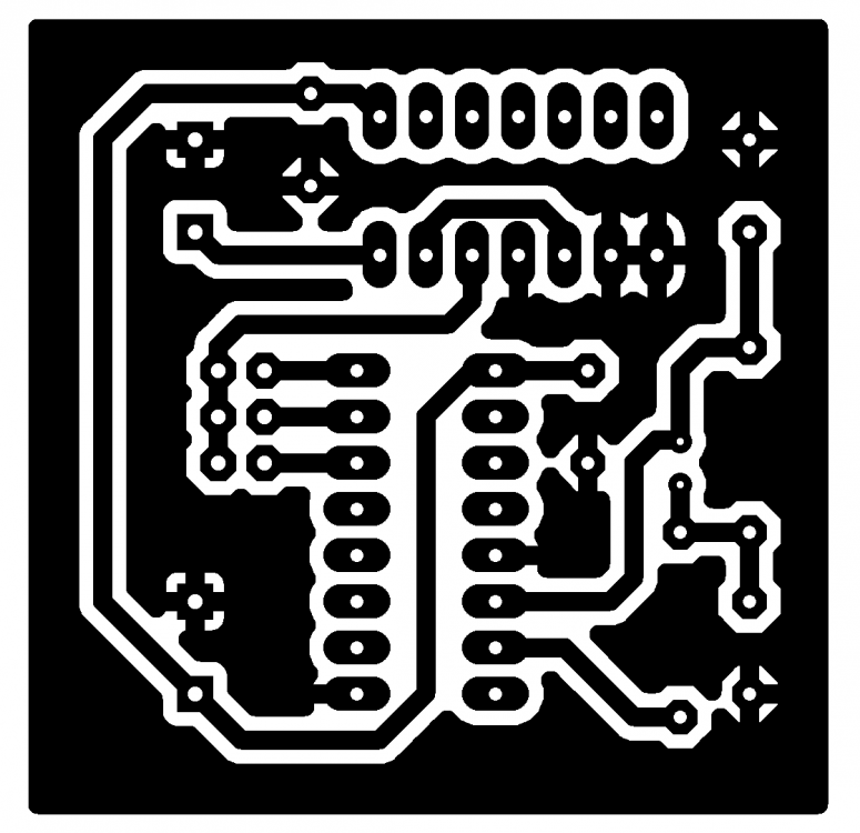

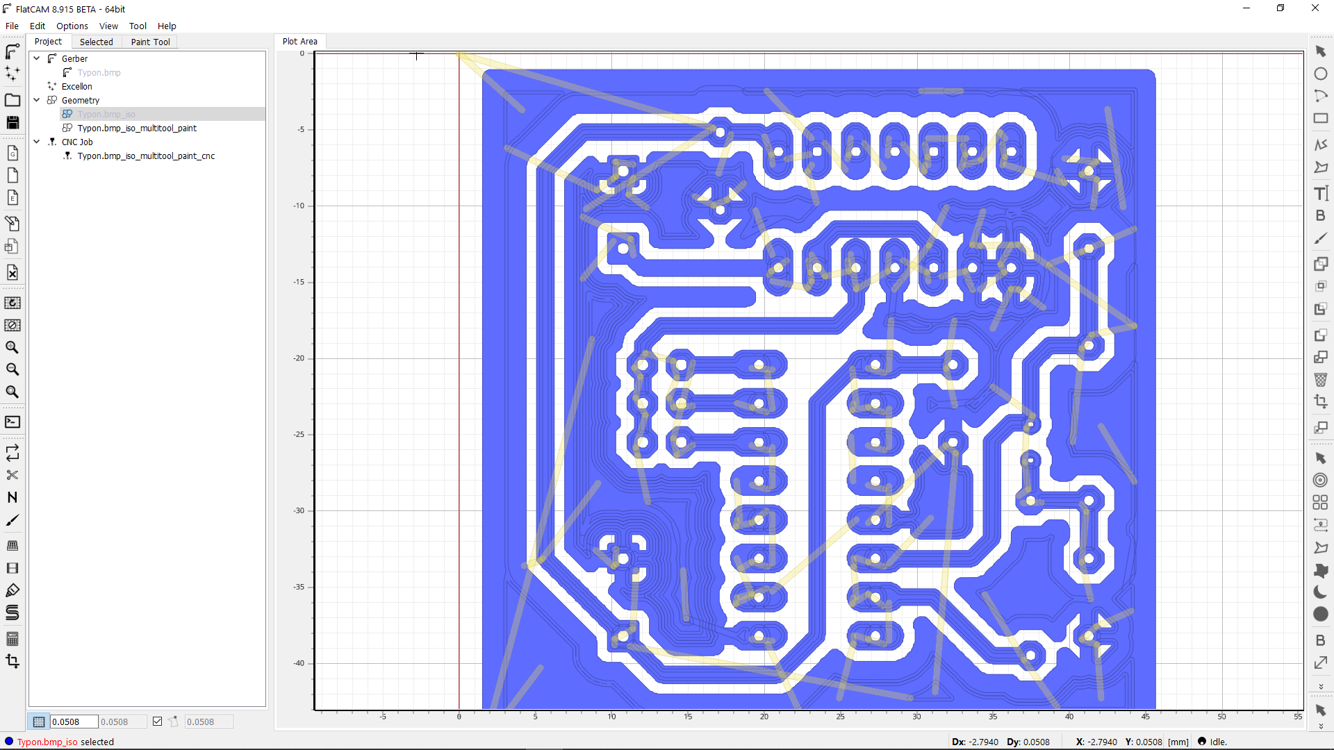

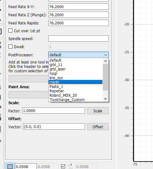

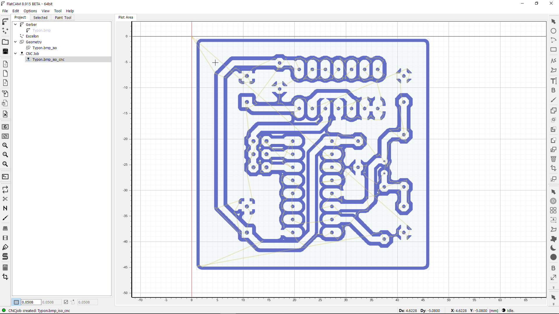

Janpolanton Posté(e) Mai 4, 2019 Posté(e) Mai 4, 2019 (modifié) Bonjour @didiersee Faltcam (oui, j'insiste) fait très bien le job pour transformer une image (bmp, gif, jpg etc.) ou un pdf en Gcode. Je suis parti d'une copie de l'image (pas du tout à l'échelle) publiée par @DBC3D Après traitement par Flatcam (remise à l'échelle et routine d'isolation) voici le résultat en image du Gcode. On a le choix de plusieurs post processeurs pour la génération du Gcode Et le résultat inverse avec remplissage des pistes (pour dessin direct au marqueur permanent) Voili, voilou... Si besoin d'aide, je suis dispo (50€ de l'heure, tarif syndical...) Modifié (le) Mai 4, 2019 par Janpolanton

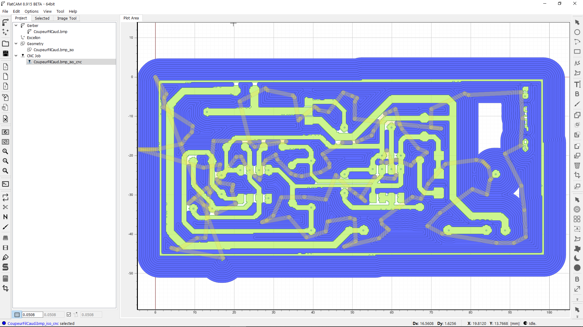

didiersee Posté(e) Mai 4, 2019 Auteur Posté(e) Mai 4, 2019 @janpolanton Merci JP j'essayerai mais si mon support n'est pas bien plat quelque soit le logiciel utilisé ça ne sera pas gravé correctement. 10 secondes pour ce message et au black c'est 10/60iem de 25€ je te dois 4,1€ Autre chose pour toi et pour @Jean-Claude Garnier lorsque je crée un rectangle dans le logiciel en ligne que JC m'a envoyé je n'ai que le contour et moi il faut que l'outil prenne une passe de 1mm sur tout le rectangle de 180/120 et de Z 1mm y compris l'intérieur Comment obtenir le Gcode pour cette tâche?

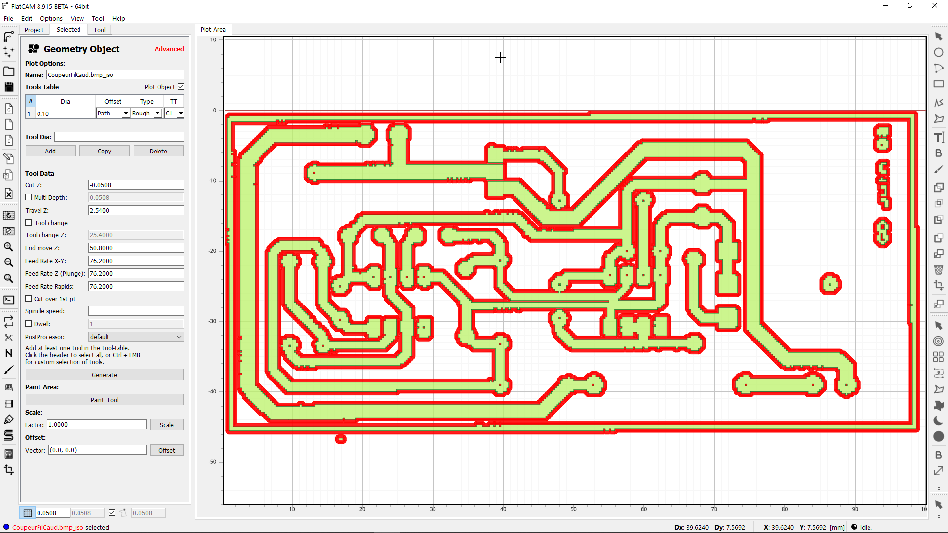

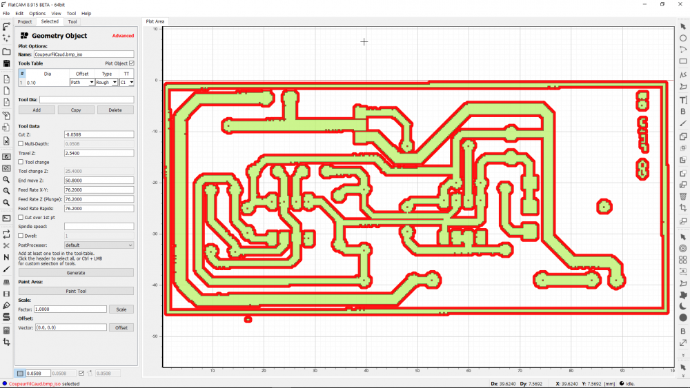

didiersee Posté(e) Mai 4, 2019 Auteur Posté(e) Mai 4, 2019 @Janpolanton oui voici en attaché j'ai suivi ta procédure et moi j'arrive ici mais pas dans le sous menu CNC job. CoupeurFilCaud.bmp

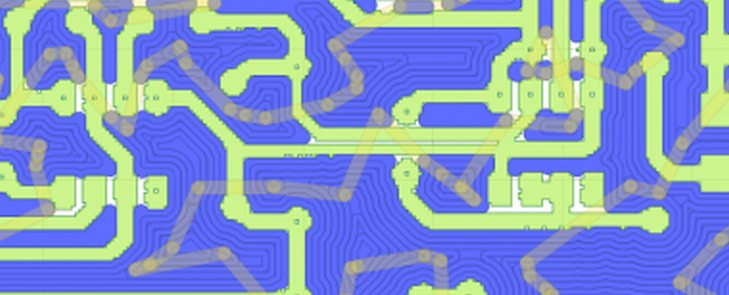

Janpolanton Posté(e) Mai 4, 2019 Posté(e) Mai 4, 2019 (modifié) Ton fichier image est dégueulasse... Malgré tout, avec un outil de 1mm, ça donne ça : L'espace entre 2 pin d'un circuit intégré (je présume que c'est un 555) est de seulement 2.54 mm, ça va être chaud pour passer un outil de 1 mm entre les pads de soudage. La preuve ci-dessus, entre les pads, l'outil n'est pas passé. En plus, ton typon est blindé de court-circuits et de mauvais écarts entre pistes. Il est complètement inutilisable. Modifié (le) Mai 4, 2019 par Janpolanton
Jean-Claude Garnier Posté(e) Mai 4, 2019 Posté(e) Mai 4, 2019 (modifié) Il ne faut pas utiliser un outil de 1, mais de 0.1 et juste détourer le contour des pistes, non ? À quoi ça sert de virer tout le cuivre surnuméraire ? Modifié (le) Mai 4, 2019 par Jean-Claude Garnier
Janpolanton Posté(e) Mai 4, 2019 Posté(e) Mai 4, 2019 il y a 4 minutes, Jean-Claude Garnier a dit : Il ne faut pas utiliser un outil de 1, mais de 0.1 et juste détourer le contour des pistes, non ? Bien sûr, mais lui veut un outil de 1 mm (ou alors je n'ai pas compris sa demande). 0.1mm c'est pas suffisant pour être certain d'une bonne isolation entre pistes, pour un circuit amateur, mieux vaut 0.3 à 0.5 Donc avec un outil de 0.1, il faut faire de 6 à 10 passes avec un chevauchement de 0.5

didiersee Posté(e) Mai 4, 2019 Auteur Posté(e) Mai 4, 2019 (modifié) Merci @DBC3D si je prends une passe j'aurai au moins un bon parallélisme. Avec le niveau à bulle un vrai c'est parfait. Merci aussi @Janpolanton mais sais tu me donner la liste des menus à suivre pour arriver à ton résultat avec Flatcam? Modifié (le) Mai 4, 2019 par didiersee
