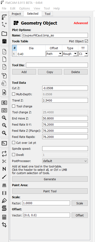

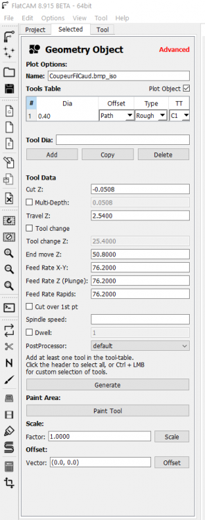

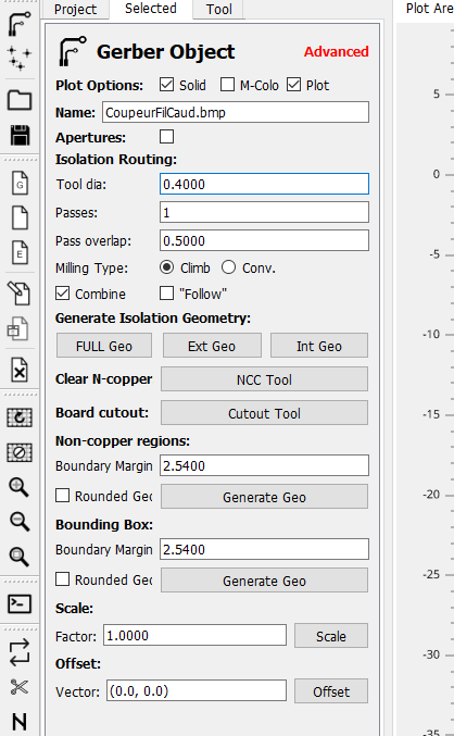

Janpolanton Posté(e) Mai 4, 2019 Posté(e) Mai 4, 2019 Quand ton image st chargée, tu double clic dessus et tu arrives sur l'onglet Selected Tu renseignes le Ø de l'outil, le nombre de passes, le chevauchement des passes (overlap) Tu coches Climb et Combine Et tu cliques sur FULL GEO Un fichier _iso a été créé. Si la découpe te convient, dans la liste déroulante post processor, tu choisis ce que tu veux comme firmware (marlin, gbrl, Repetier, etc) Puis tu cliques sur Generate pour faire ton fichier Gcode

Janpolanton Posté(e) Mai 4, 2019 Posté(e) Mai 4, 2019 Creé ton rectangle avec paint apr exemple et tu le sauvegarde en BMP. Ensuite tu le charges dans Flatcam J'ai essayé vite fait, ça doit le faire. Quand tu fais ton fichier iso, il faut mettre le Ø de l'outil à 0.00 Mettre le Z à -1.00 Crée la géometrie FULL GEO et peindre à l'intérieur

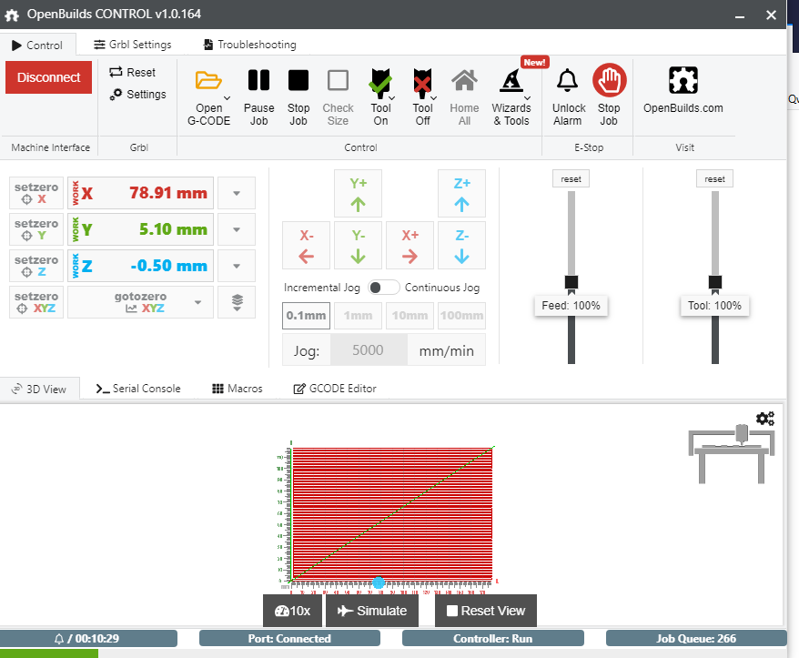

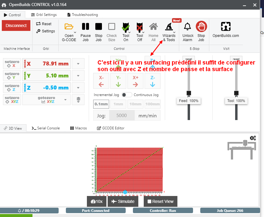

didiersee Posté(e) Mai 4, 2019 Auteur Posté(e) Mai 4, 2019 Voilà j'y suis pour surfacer avec le logiciel de @Jean-Claude Garnier je viens justement de le mettre à jour il y a une nouvelle possibilité voir image ci-dessous. Quand le surfaça ge sera terminé je vais reprendre la procédure de @Janpolanton pour graver mon circuit. Merci.

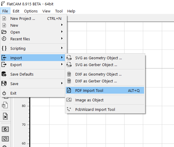

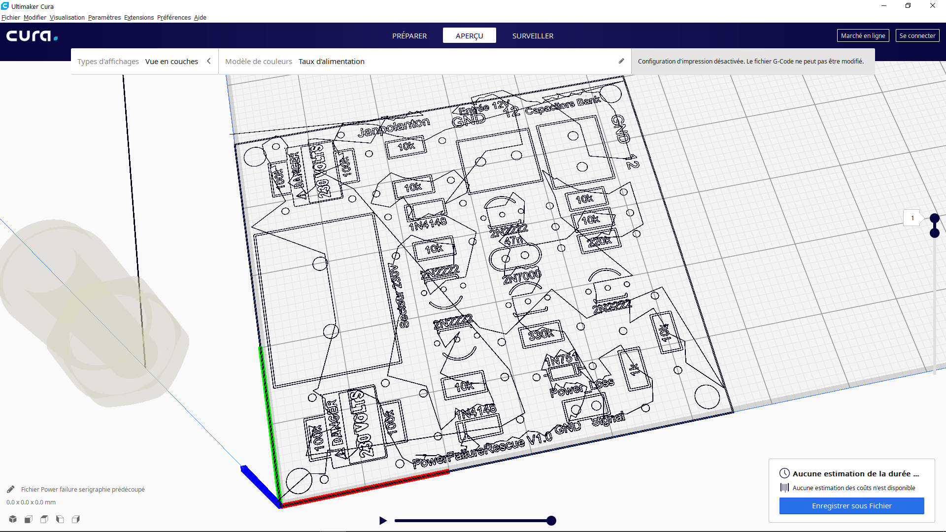

Janpolanton Posté(e) Mai 5, 2019 Posté(e) Mai 5, 2019 il y a 27 minutes, didiersee a dit : Et les circuits que je scanne sont effectivement de mauvaise qualités ils viennent de vieux radio plan avec des pages jaunies ... Il faudrait les scanner en PDF, la dernière version de Flatcam permet de les importer. Je ne sais pas ce que ça vaut, je n'ai pas essayé...
Janpolanton Posté(e) Mai 5, 2019 Posté(e) Mai 5, 2019 Quand le dessin du PCB sera opérationnel, je vais essayer de dessiner la sérigraphie côté composants avec un marqueur permanent Ø 0.1mm
didiersee Posté(e) Mai 5, 2019 Auteur Posté(e) Mai 5, 2019 @Janpolanton oui j'avais vu cette possibilité c'est ainsi que j'ai pu graver le bip bip en sélectionnant dans ce menu juste en dessous "image as object"
didiersee Posté(e) Mai 5, 2019 Auteur Posté(e) Mai 5, 2019 @Janpolanton ouahh super ça et tu envois le gcode sans modification dans cura?

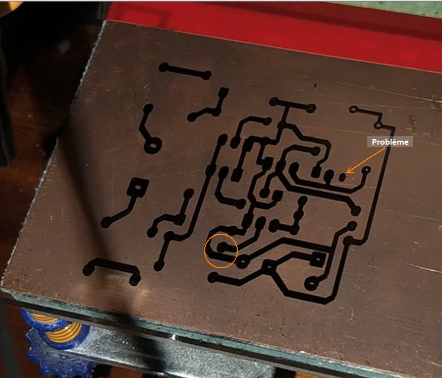

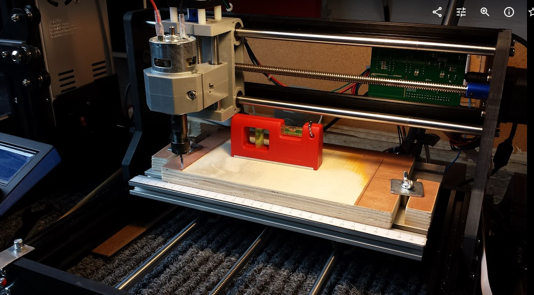

Jean-Claude Garnier Posté(e) Mai 5, 2019 Posté(e) Mai 5, 2019 il y a 9 minutes, Janpolanton a dit : (Et je crois que @Jean-Claude Garnier est encore plus vieux...) Salaud..... mais c'est vrai : 68 ans, né au tournant du 20ème siècle. Mais guère plus de 14 ans dans ma tête. il y a 29 minutes, didiersee a dit : .. /.. je me rends bien compte que c'est assez "lourd" et "pénible" pour des pros Où t'as vu des pros ?????? Epi non, c'est ni lourd ni pénible, au contraire c'est agréable (et gratifiant) quand on s'adresse à quelqu'un qui écoute ce qu'on lui dit et surtout qui COMPREND Sinon, quand je regarde ta photo : Apparemment, le bâti de ta machine semble vrillé, l'usinage du support le confirme. Tu n'arriveras à rien de bon comme ça, même si tu le règles, ça restera pas réglé longtemps. A ta place (mais j'y suis pas..) je me procurerais une chute de plan de travail (tu sais la chute qui sert à rien quand tu insères un évier dans une cuisine). Un truc bien épais, quoi. Je fixerais définitivement la machine dessus avec des brides aux quatre coins. Dessous, je mettrais des pieds en silicone comme ça >>>>> Et APRES seulement, je surfacerais la zone de gravure avant de passer aux choses sérieuses AMHA, tant que t'as pas fait ça, même pas la peine d'aller plus loin, ces machines c'est du chouinegomme.
