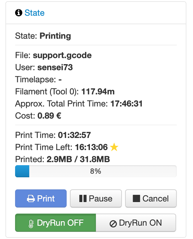

Hobi Posté(e) Mai 18, 2019 Posté(e) Mai 18, 2019 Je viens de lancer aussi un print, mais virtuel!!! 30h... oublie pas le log du port serie!
Hobi Posté(e) Mai 18, 2019 Posté(e) Mai 18, 2019 (modifié) il y a 15 minutes, Epsylon3 a dit : j'ai resynchro mon repo sur le code de cette nuit, ya du nouveau pour le bltouch (v3.1) dans le marlin officiel @Epsylon3 Je viens de recloner mon git pour le garder en backup . Importe tout dans le mien aussi. Ca peut que aider. De toute facon, c'est plus un probleme de portage, c'est marlin lui meme... Modifié (le) Mai 18, 2019 par Hobi
sensei73 Posté(e) Mai 18, 2019 Posté(e) Mai 18, 2019 (modifié) Il y a 1 heure, Hobi a dit : Je viens de lancer aussi un print, mais virtuel!!! 30h... oublie pas le log du port serie! oupsss, j'avais oublié!!! Send: N157426 M111 S6*116 Recv: echo:DEBUG:INFO,ERRORS je viens de lancer manuellement. Modifié (le) Mai 18, 2019 par sensei73
