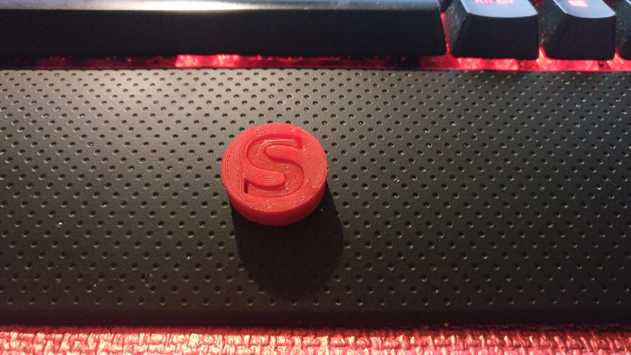

CacaoTor Posté(e) Mai 5, 2019 Auteur Posté(e) Mai 5, 2019 (modifié) UPDATE du Tuto, avec ajout d'un mini tuto sur le réglage du Z_OFFSET pour BL-Touch Le fameux test du S : Emboîtement parfait. Impression à 160mm/s; PLA 3D870; 200°C; Bed 60°C; 93 steps E; Jerk 20; Accel 400; 0.1mm; verre 6mm; Dimafix Modifié (le) Mai 5, 2019 par CacaoTor

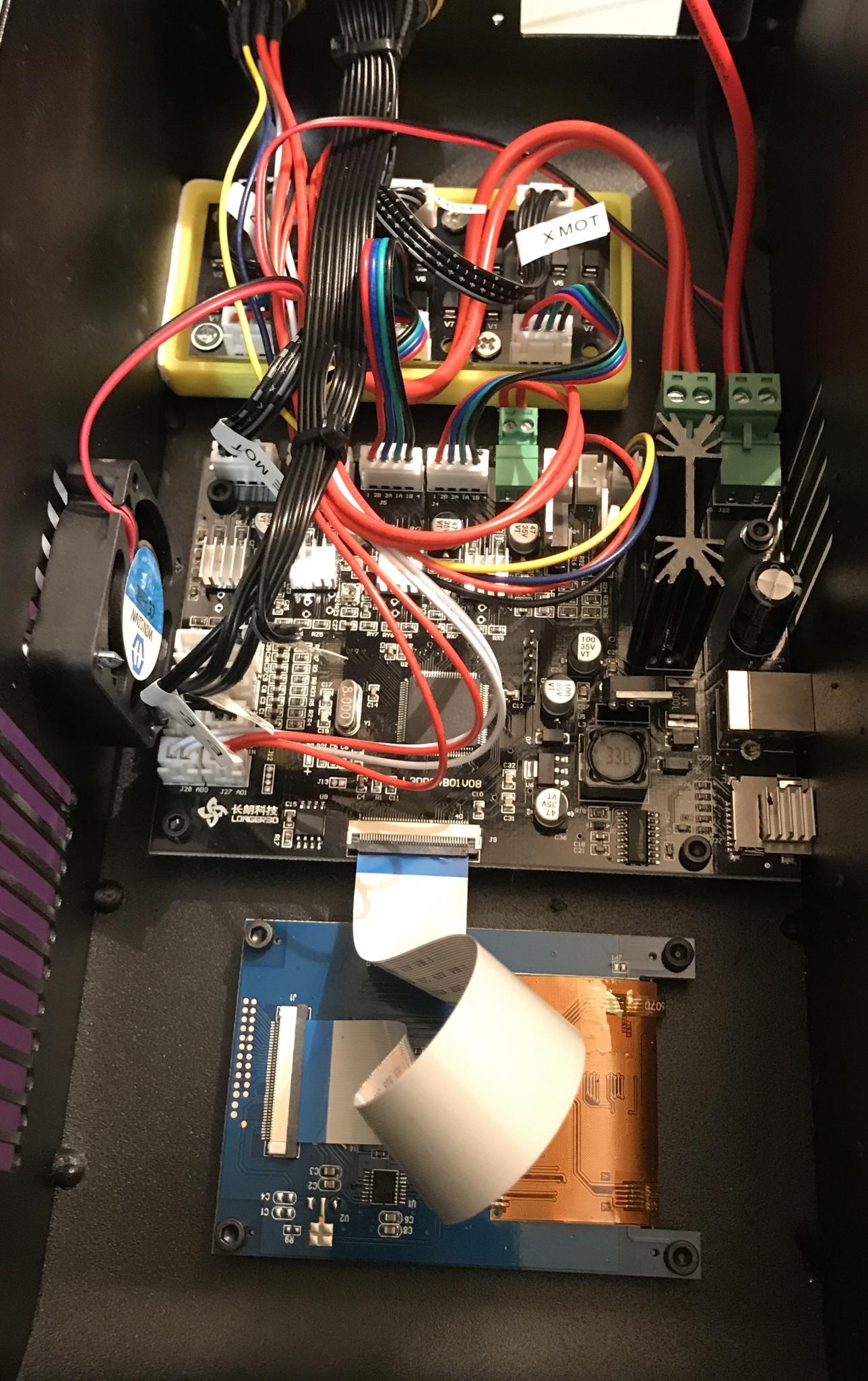

Epsylon3 Posté(e) Mai 5, 2019 Posté(e) Mai 5, 2019 (modifié) j'ai un petit doute sur la connexion de la nappe coté carte en voyant ta photo... t'aurais pas flashé le bin de Hobi d'hier "sans LCD" justement ? Modifié (le) Mai 5, 2019 par Epsylon3
Yannick06300Pat Posté(e) Mai 5, 2019 Posté(e) Mai 5, 2019 Non la compilation de Marlin sans Bl fonctionne nikel , la compilation avec le tuto ( écran noir ) encore et tj ... petit tof des connectique ( provisoire )

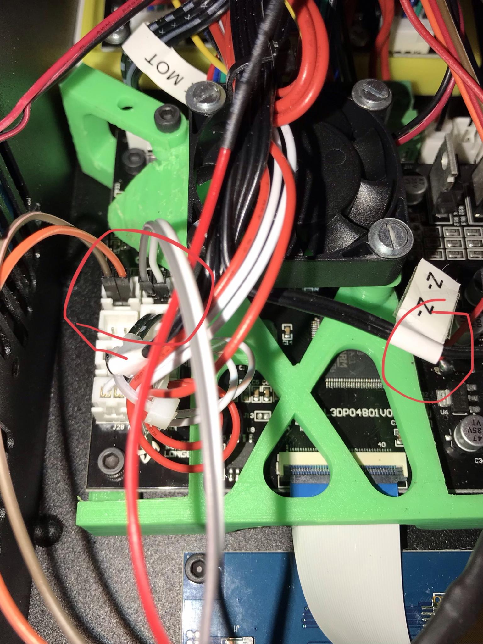

boleofr Posté(e) Mai 5, 2019 Posté(e) Mai 5, 2019 De mon coté j'ai préparé les branchements du touchmi (5V sur D7, connecteur Z recupéré sur mo alim HS)... Fang imprimé, me reste à tout monter (j'ai pas les vis)
