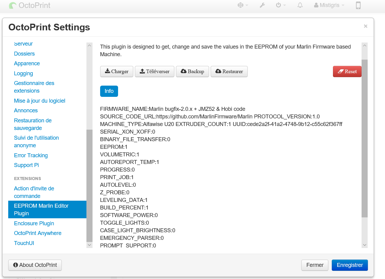

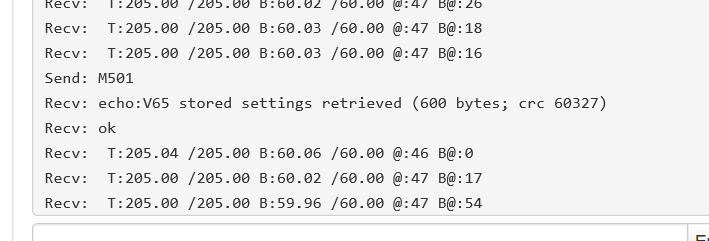

Mistigris18 Posté(e) Mai 19, 2019 Posté(e) Mai 19, 2019 j'ai encore un petit soucis, M501 ne renvoie plus que cette ligne ,visible sur la photo. Avant avec le plugin d'octoprint j'avais accès a toutes la configue. et depuis le dernier Marlin telechargé je n'ai plus rien. est normal ?? merci
Oniric Posté(e) Mai 19, 2019 Posté(e) Mai 19, 2019 (modifié) Il y a 1 heure, Mistigris18 a dit : j'ai encore un petit soucis, M501 ne renvoie plus que cette ligne ,visible sur la photo. Avant avec le plugin d'octoprint j'avais accès a toutes la configue. et depuis le dernier Marlin telechargé je n'ai plus rien. est normal ??  M501 permet de sauvegarder les configs dans la EEPROM, donc c'est normal que ça n'affiche rien d'autre. ce que tu veux faire est plutot un M503 ? pour info: (edit car j'avais inversé ... heureusement j'avais mis les liens vers la doc ! ) Save: http://marlinfw.org/docs/gcode/M500.html Load:http://marlinfw.org/docs/gcode/M501.html Display current settings: http://marlinfw.org/docs/gcode/M503.html Modifié (le) Mai 19, 2019 par Oniric

Mistigris18 Posté(e) Mai 19, 2019 Posté(e) Mai 19, 2019 ben justement le M503 me renvoie "commande inconnue"
oudini Posté(e) Mai 19, 2019 Posté(e) Mai 19, 2019 il y a une heure, Oniric a dit : Load: http://marlinfw.org/docs/gcode/M500.html Save:http://marlinfw.org/docs/gcode/M501.html La doc du G-code dit le contraire, c'est gonflant toutes ses sources contradictoires... M500 - Save Settings eeprom Save settings to EEPROM. EEPROM_SETTINGS Description Save all configurable settings to EEPROM. M501 - Restore Settings eeprom Restore settings from EEPROM. EEPROM_SETTINGS Description Load all saved settings from EEPROM. Qui croire?
Oniric Posté(e) Mai 19, 2019 Posté(e) Mai 19, 2019 il y a 2 minutes, oudini a dit : La doc du G-code dit le contraire, c'est gonflant toutes ses sources contradictoires... M500 - Save Settings eeprom Save settings to EEPROM. EEPROM_SETTINGS Description Save all configurable settings to EEPROM. M501 - Restore Settings eeprom Restore settings from EEPROM. EEPROM_SETTINGS Description Load all saved settings from EEPROM. Qui croire? la doc et pas celui qui écrit trop vite ! je vais editer 1
Mistigris18 Posté(e) Mai 19, 2019 Posté(e) Mai 19, 2019 (modifié) autant pour moi, la ca remarche. je sais pas pourquoi. merci Modifié (le) Mai 19, 2019 par Mistigris18
