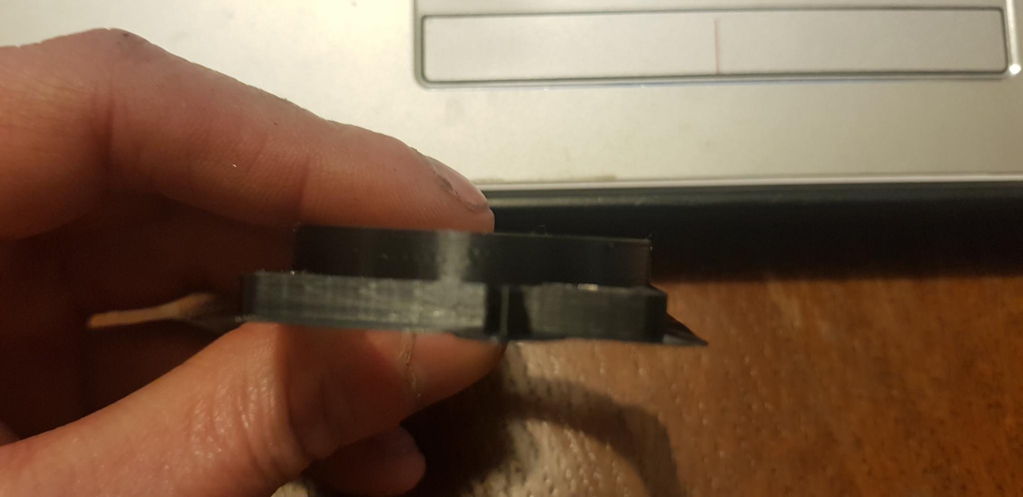

boleofr Posté(e) Avril 26, 2019 Posté(e) Avril 26, 2019 il y a 53 minutes, boleofr a dit : Build avec juste DEFAULT_ACCELERATION plus petit par rapport à avant Succès.. .
oudini Posté(e) Avril 26, 2019 Posté(e) Avril 26, 2019 il y a 3 minutes, boleofr a dit : Succès.. Plus petit de combien?
boleofr Posté(e) Avril 26, 2019 Posté(e) Avril 26, 2019 #define DEFAULT_ACCELERATION 350 // X, Y, Z and E acceleration for printing moves
oudini Posté(e) Avril 26, 2019 Posté(e) Avril 26, 2019 Tu as recollé les couches décalées on voit la colle 1
clemb44 Posté(e) Avril 26, 2019 Posté(e) Avril 26, 2019 à l’instant, oudini a dit : Mince, c'est pas pour moi j'étais déjà à 300. je viens de descendre a 300 mdr :x et jerk de 10 je vous tiens au jus plus de dampers au Y
