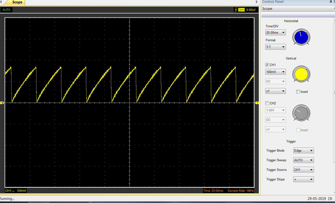

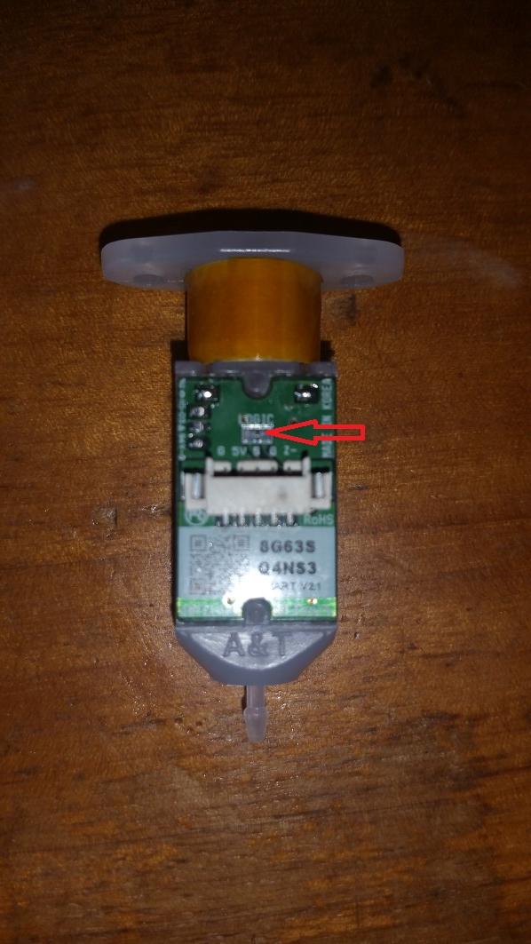

agb Posté(e) Mai 29, 2019 Posté(e) Mai 29, 2019 Il y a 8 heures, Hobi a dit : Signal de sortie du BL touch sur Zmin, comme dans le tuto. Couper le bridge sur le BL touch, pour sortir en 3.3V ( c'est plus propre... La pin d'entree a une pull up a 3.3v, mais cette pin est 5V tolerant.) Pour le moment je n'ai pas coupé le bridge. Le bridge dont tu parles c'est celui là ? Ensuite j'ai compilé la version d'Epsylon en modifiant la pin comme tu l'as indiqué PE5 au lieu de PD13 A l'allumage le palpeur rentre et sort 2 fois et reste allumé fixe mais rien ne se passe sur les commande M280 J'ai mis un scope à la place du servo, au départ j'ai 4,6v continu ensuite après une commande M280 P0 S10 ou S90 j'ai çà: Par contre je n'ai rien touché dans Configuration.h et il y a peut être des choses à modifier ne serait ce que décommenter le #define BLTOUCH.
Hobi Posté(e) Mai 29, 2019 Posté(e) Mai 29, 2019 beurk. Oui, le bridge c'est bien celui la. Pour la trace c'est pas beau. Debranche donc le BL touch, et remesure sur PE5 STP.

Hobi Posté(e) Mai 29, 2019 Posté(e) Mai 29, 2019 (modifié) Bon la ca va pas du tout.... Tres etrange ta trace. essaye de recompiler et d'utiliser une broche sans capa genre... PA14. je sais c'est le STLINK. Peux tu egalement de-commenter dans alfawise_ux0_pins.h : // #define DISABLE_DEBUG SI tu as bien mis les pull ups dans le config.h, tu devrais voir qqchose. Modifié (le) Mai 29, 2019 par Hobi
Hobi Posté(e) Mai 29, 2019 Posté(e) Mai 29, 2019 hmmm, me suis trompe. La pin est definie en Open Drain dans HAL_Servo_STM32F1.Cpp. Et la definition des pull ups sur les end stops ne va rien faire. Solution temporaire possible : Remplacer tous les OUT_WRITE_OD par OUT_WRITE , et la, c'est plus en open collector. Du coup, on devrait voir la pin bouger. Il y a 4 definitions a changer. OUT_WRITE_OD
Hobi Posté(e) Mai 29, 2019 Posté(e) Mai 29, 2019 @agb a priori le signal sur pe5 est inversé.... il faudra peut être inverser les 1 et les zéros dans le fichier du Hal. Montre nous ta mesure stp.
