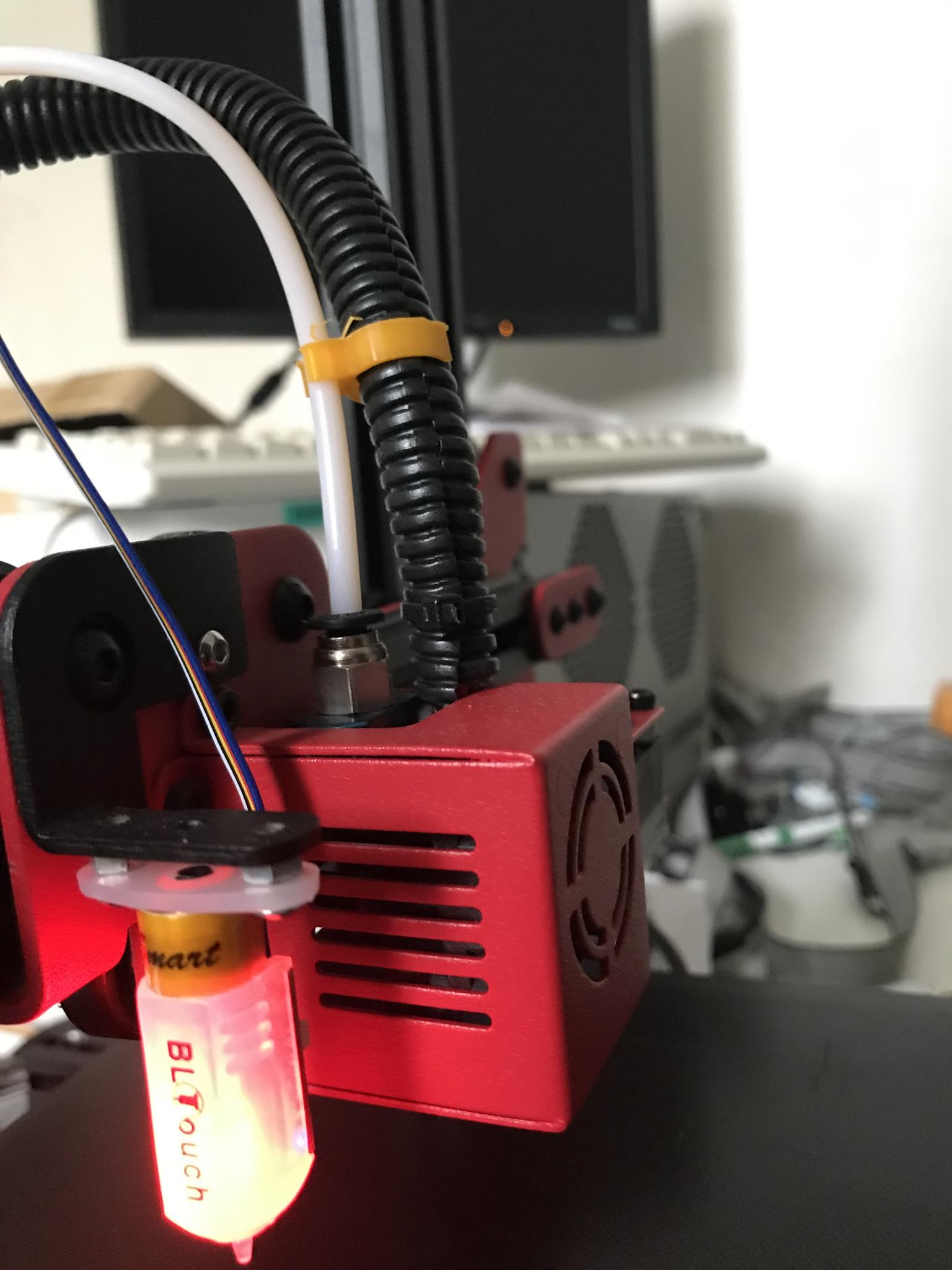

Mistigris18 Posté(e) Mai 30, 2019 Posté(e) Mai 30, 2019 Bonjour, après pose d'une résistance de 5,6k (j'avais que ça sous la main ), mon Bltouch bouge lol.les commandes marches. Mais impossible de faire les réglage. Il palpe le plateau,( trop bas , ça force dur). Remonte a 15 et ce fige. Désolé de vous cassé les pieds. Merci
Hobi Posté(e) Mai 30, 2019 Posté(e) Mai 30, 2019 (modifié) Bon ça avance! 5,6 k ça va bien aussi! Il faut que la sonde soit bien placée en hauteur par rapport à la tête. Et les bltouch 2 sont plus courts que les 3.... de mon côté j’ai mis ce que j’avais sous la main comme cale. Deux écrous de trois! Mon bltouch est un 2.2 Modifié (le) Mai 30, 2019 par Hobi

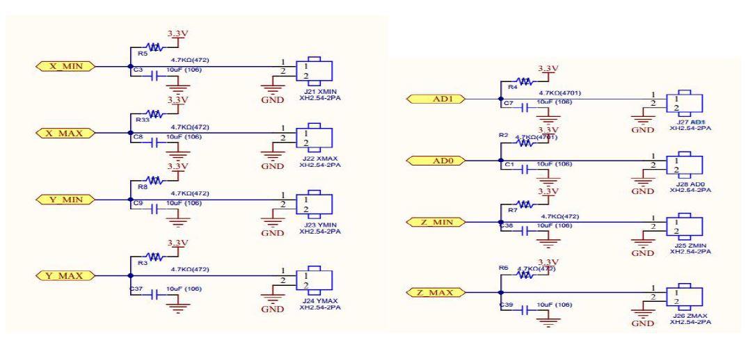

agb Posté(e) Mai 30, 2019 Posté(e) Mai 30, 2019 Le 29/05/2019 at 11:07, Hobi a dit : Masse + signal de commande sur PE5 / Zmax > Meme avec la capacite de sortie de 100nf, ca a l'air de marcher. Et la broche a une pull up a +3.3v, donc le signal sera 0 ou 3.3v. Ceci doit etre OK je pense meme avec le BL touch V2.1... je n'ai pas testé. Un niveau 1 doit etre a plus de 2.8volts, a priori. si les commandes ne passent pas, il faudra alors bricoler un pe D'après le schéma de la carte la capa ferait 10uF!
Hobi Posté(e) Mai 30, 2019 Posté(e) Mai 30, 2019 Arrrh tu as raison! J’avais lu nF mais ça a l air de uF . Pfff c est énorme. Faut la virer sur la sortie.
Epsylon3 Posté(e) Mai 30, 2019 Posté(e) Mai 30, 2019 on va finir par comprendre mon ... ralentissement investis dans le redbull
Hobi Posté(e) Mai 31, 2019 Posté(e) Mai 31, 2019 (modifié) ok ok! Je n’ai jamais vu avant des capacités aussi fortes pour debouncer . Cette carte est de plus en plus étonnante ! Et en plus c’est la 9 eme itération ... Modifié (le) Mai 31, 2019 par Hobi

Hobi Posté(e) Mai 31, 2019 Posté(e) Mai 31, 2019 (modifié) Il y a 8 heures, Epsylon3 a dit : on va finir par comprendre mon ... ralentissement investis dans le redbull Euhhh, il te reste quelques annees sans lunettes... profite! Balle au centre, 1 point partout! J'ai regarde à nouveau le schema V0G, et la les valeurs des capacites ne sont plus indiquées! On va donc devoir mesurer.... Du coup, c'est sur, en regardant le schema, on se dit, normal.... bhein si c'est 10µF, non, c'est pas normal. On remercie la resistance serie sur la pin du CPU pour limiter le courant a chaque changement de valeur. cette resistance serie est bien pour des fils un peu longs, ca permet d'attenuer le ringing. Valeur typique 33 ohms. Modifié (le) Mai 31, 2019 par Hobi

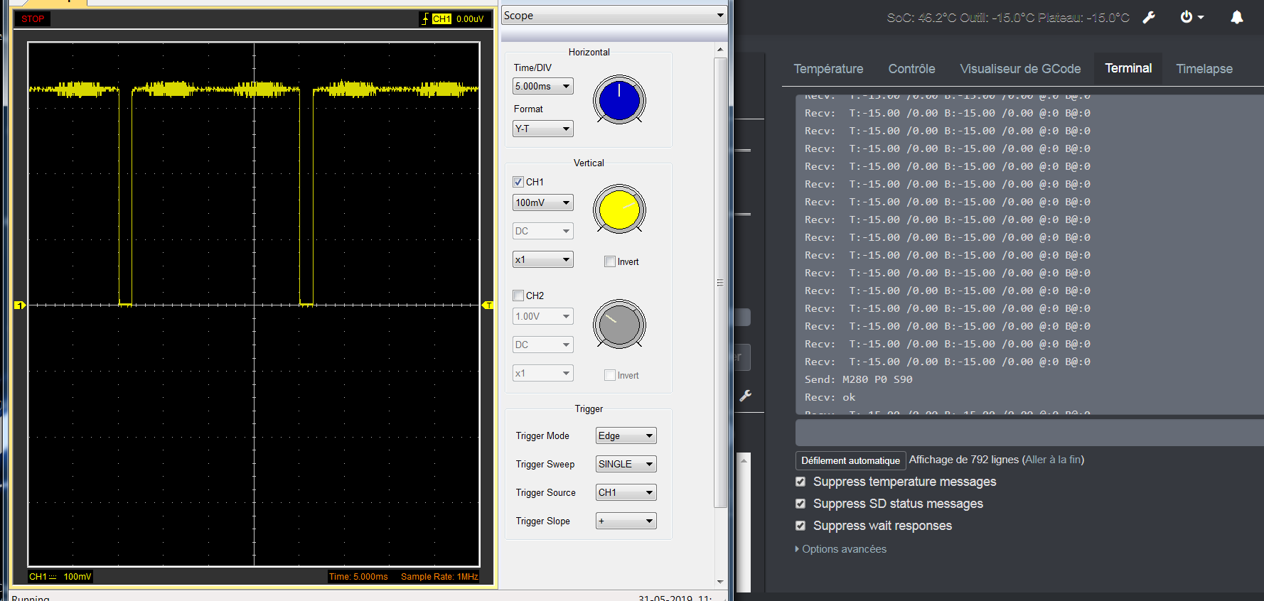

agb Posté(e) Mai 31, 2019 Posté(e) Mai 31, 2019 (modifié) Il y a 17 heures, Hobi a dit : Arrrh tu as raison! J’avais lu nF mais ça a l air de uF . Pfff c est énorme. Faut la virer sur la sortie. Bon j'ai viré la capa, c'est déjà mieux: Donc période 20ms impulsion 240us avec S10 1200us avec S60 1500us avec S90 1800us avec S120 2200us avec S160 J'ai pas encore branché le BLTOUCH car je ne suis pas sûr du sens du signal quelqu'un peut confirmer? A suivre... edit: je m'autoconfirme, le signal est inversé, il me semble que Hobi à parler d'inverser des 1 et des 0 quelque part donc je cherche edit 2: J'ai trouvé, c'est dans HAL_Servo_STM32F1.cpp et maintenant ça marche. Le BLTOUCH réagit aux commandes M280. J'ai fait une modif sauvage dans le code mais je pense qu'il doit y avoir une option quelque part pour choisir le sens du signal (Hobi ou Epsilon vont nous dire ça) étape suivante G28 mais là faut que je monte le BLTOUCH sur la tête, donc à suivre au prochain numéro... désolé pour l'image en doublon mais je n'arrive pas à la supprimer Modifié (le) Mai 31, 2019 par agb
Hobi Posté(e) Mai 31, 2019 Posté(e) Mai 31, 2019 (modifié) Parfait! @Epsylon3 donc c’est bien confirmé il faut inverser le signal pour utiliser pe5. Il me semble que tu as fait la modification déjà. Youpiii Pour ce qui est de la capa, la virer semble etre bien si c'est vraiment 10µF. Peux tu mesurer celle que tu as démontée? 100nF ne generai pas, enfin pas longtemps. 10µ c'est 100 fois plus. Modifié (le) Mai 31, 2019 par Hobi

agb Posté(e) Mai 31, 2019 Posté(e) Mai 31, 2019 il y a une heure, Hobi a dit : Pour ce qui est de la capa, la virer semble etre bien si c'est vraiment 10µF. Peux tu mesurer celle que tu as démontée? 100nF ne generai pas, enfin pas longtemps. 10µ c'est 100 fois plus. heu... la capa cms que j'ai démontée à la pince coupante je vais avoir du mal à la mesurer et de toute façon j'ai pas de capacimètre mais vu la tronche du signal que j'avais avant de la virer c'est surement une 10uF. Donc pour utiliser une Vo7/Vo8 il faut virer la capa et inverser le signal, par contre pour l'inversion moi j'ai fait ça en dur dans le code et je pense que se serait bien de passer par une option de config mais là c'est un boulot pour Epsylon je pense
