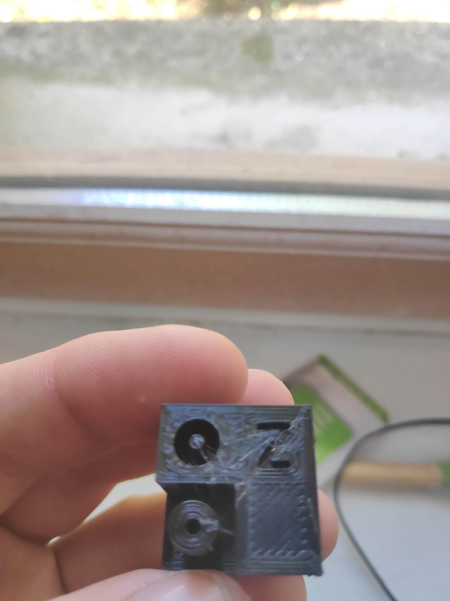

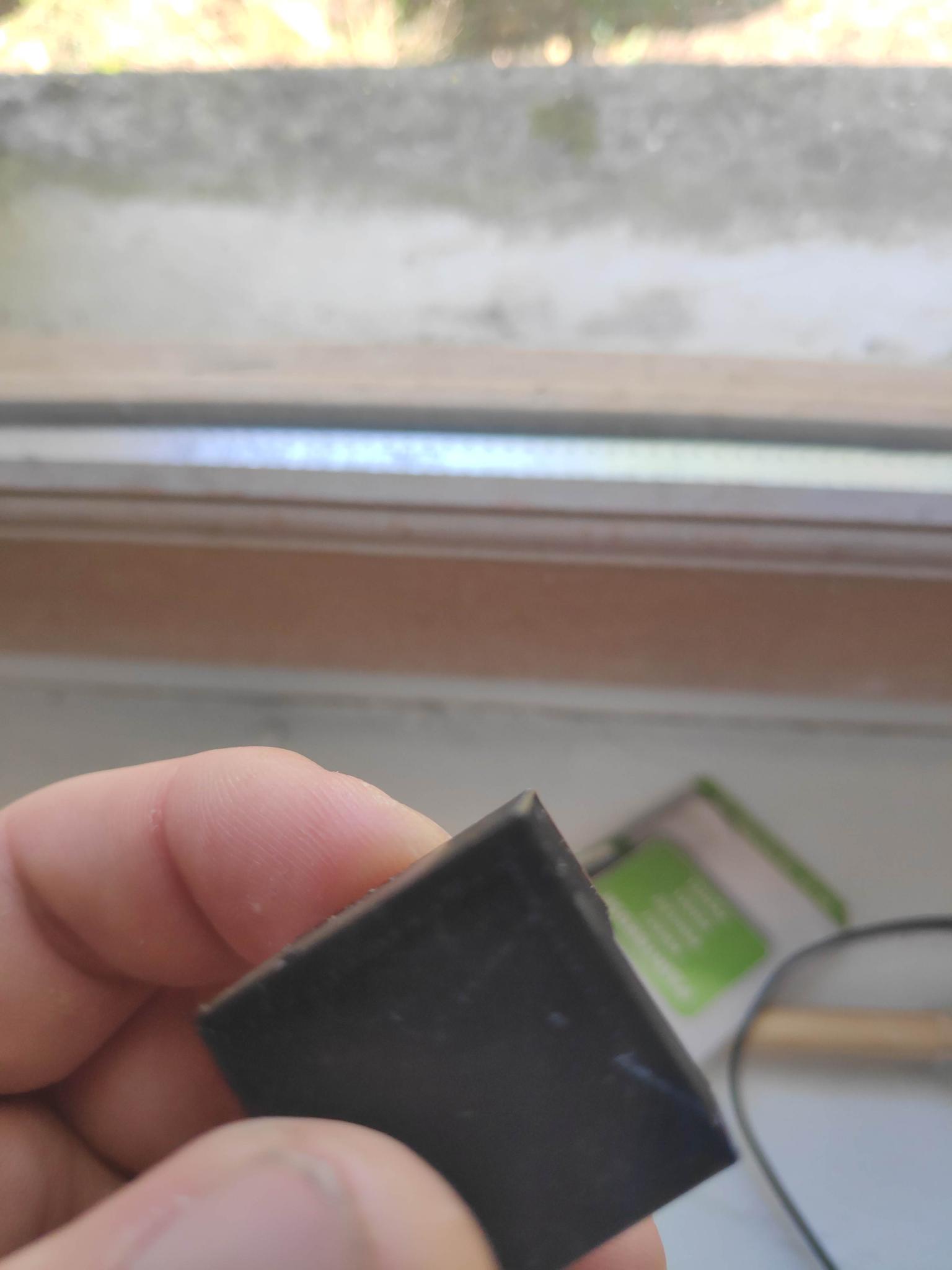

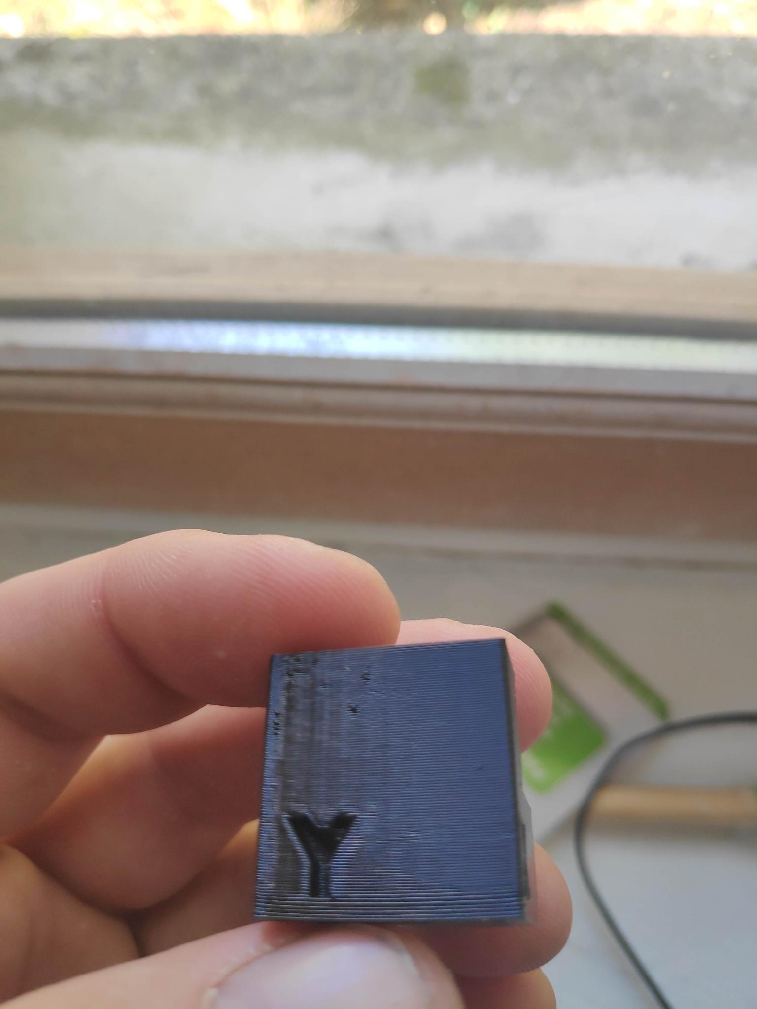

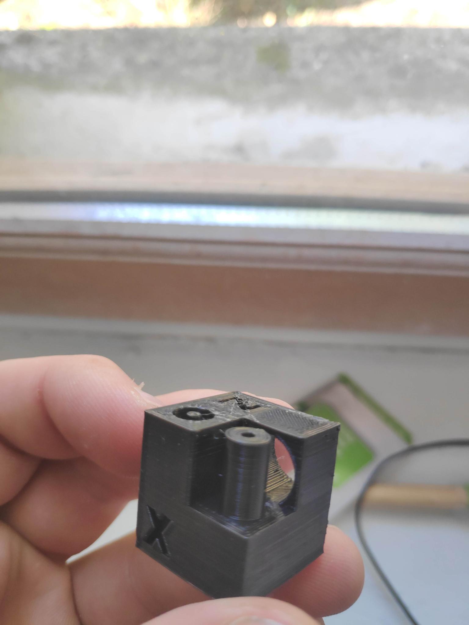

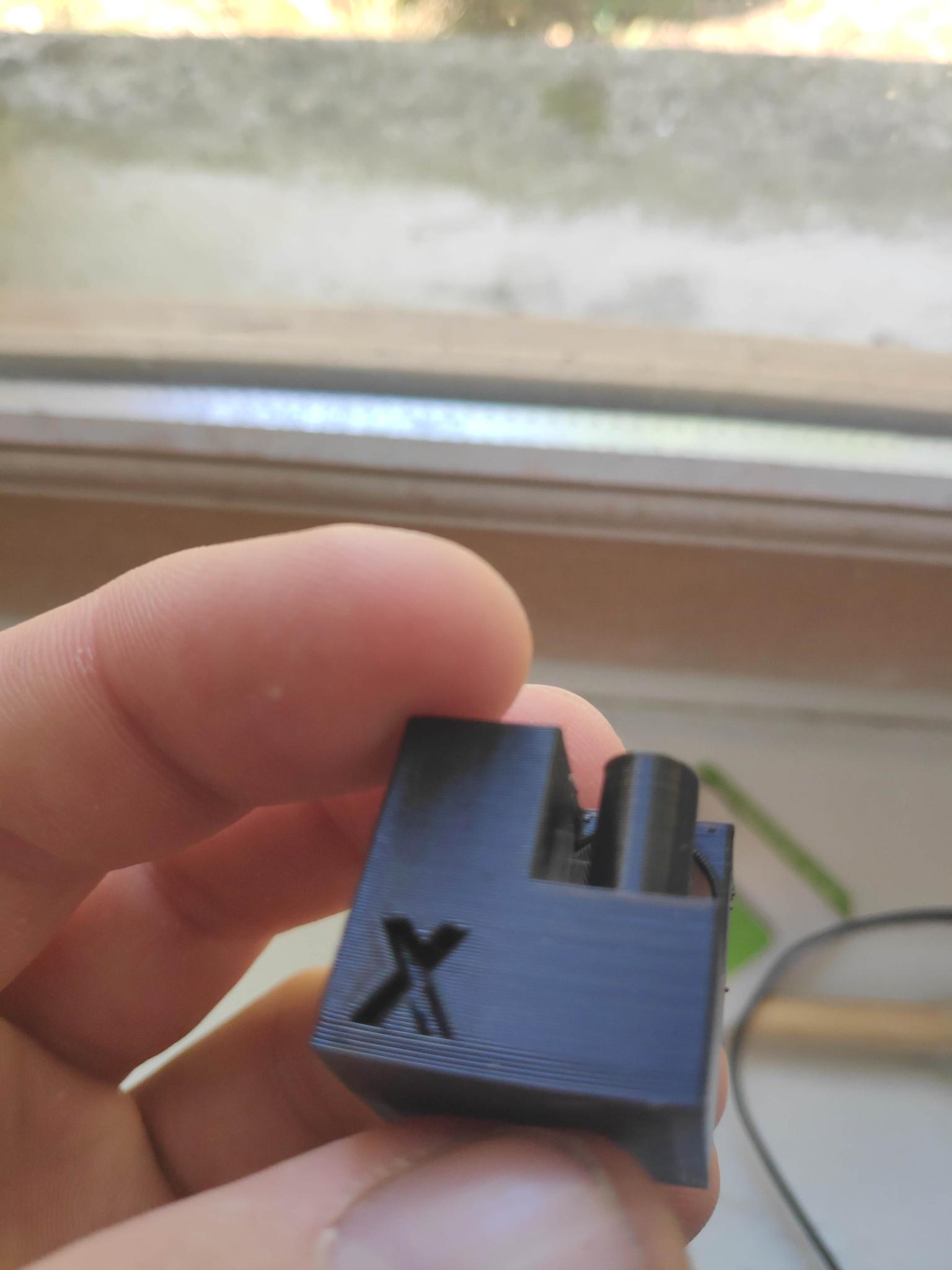

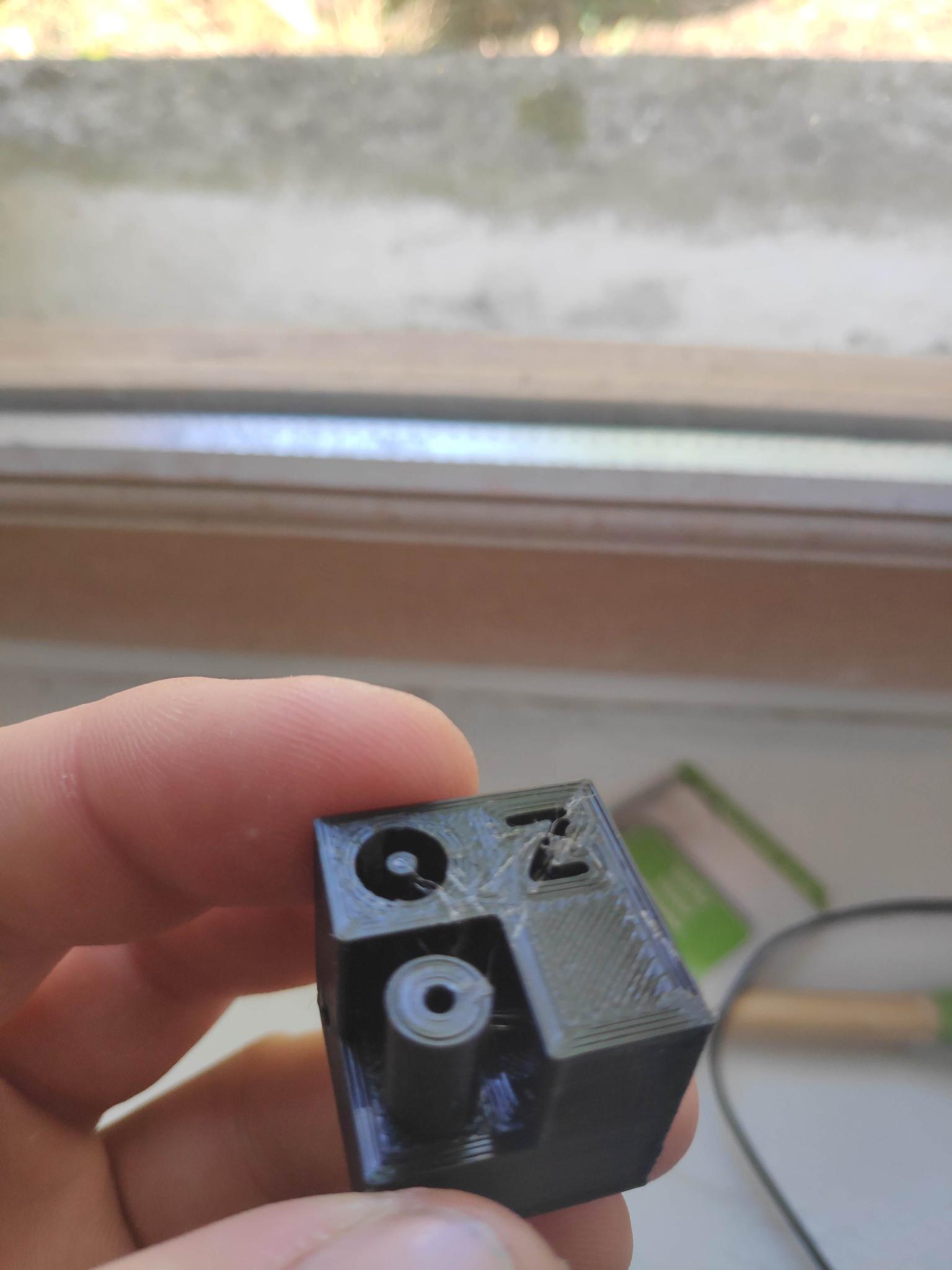

cpio Posté(e) Septembre 7, 2019 Partager Posté(e) Septembre 7, 2019 Cura avec le profile CR10 ca donne vraiment pas mal :) Petit cube de test Lien vers le commentaire Partager sur d’autres sites More sharing options...
