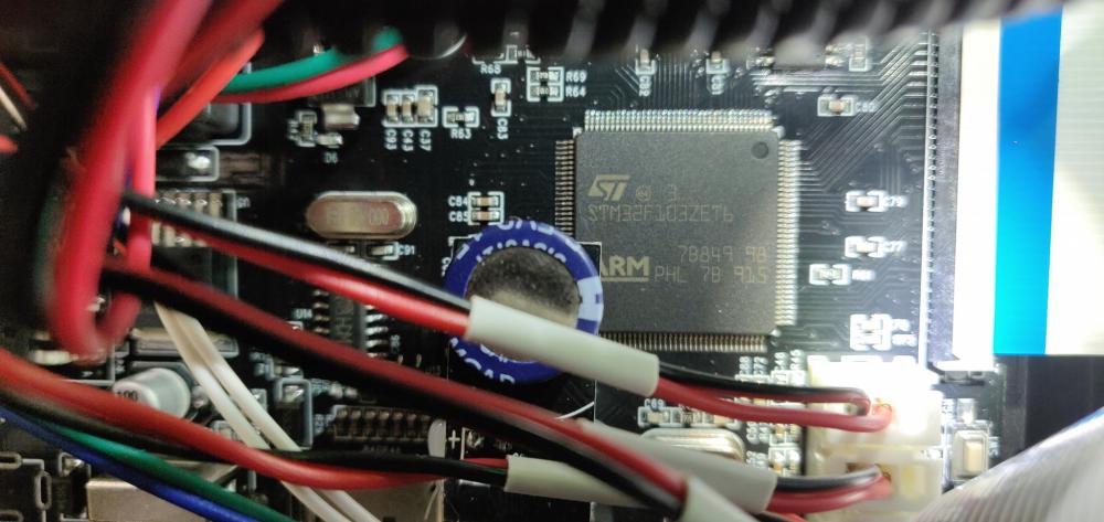

?? Bhein l'ancienne u20 a un processeur STM32 a 80Mhz, et la nouvelle un AVR a 20Mhz je crois. C'est 100% PAS compatible!

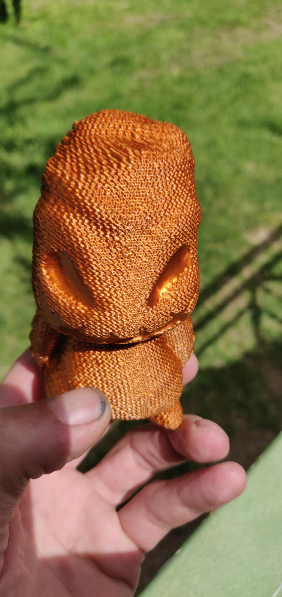

J'ai trouvé la nouvelle vidéo d'un Youtubeur qui vient de la recevoir la sienne.
Ce n'est pas encore le comparatif de référence qui la placera face à la U20 classique mais peut être que les plus observateurs d'entre-vous pourront déjà y desceller quelques différences...

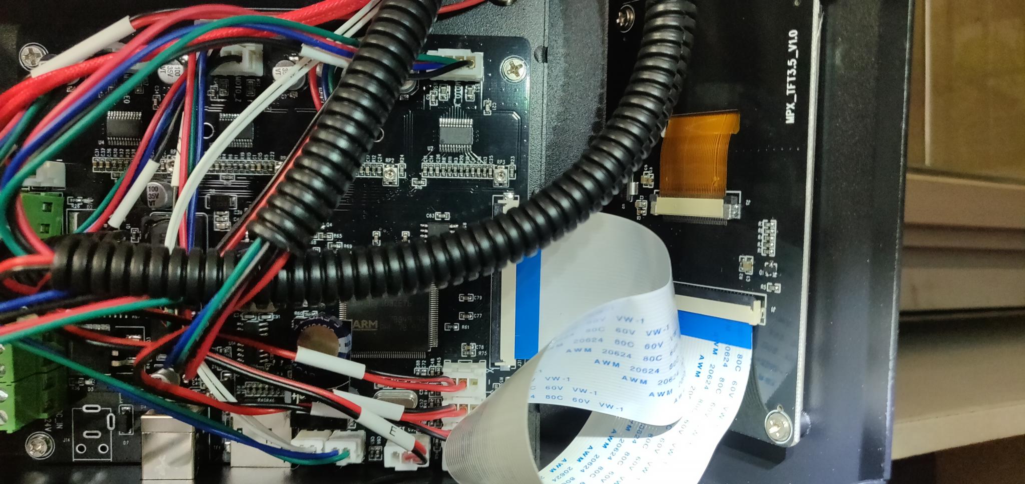

Quelqu'un arrive a voir les références (marque) de la carte U20 One ? ca semble STM32 mais une nouvelle variante..
Révélation

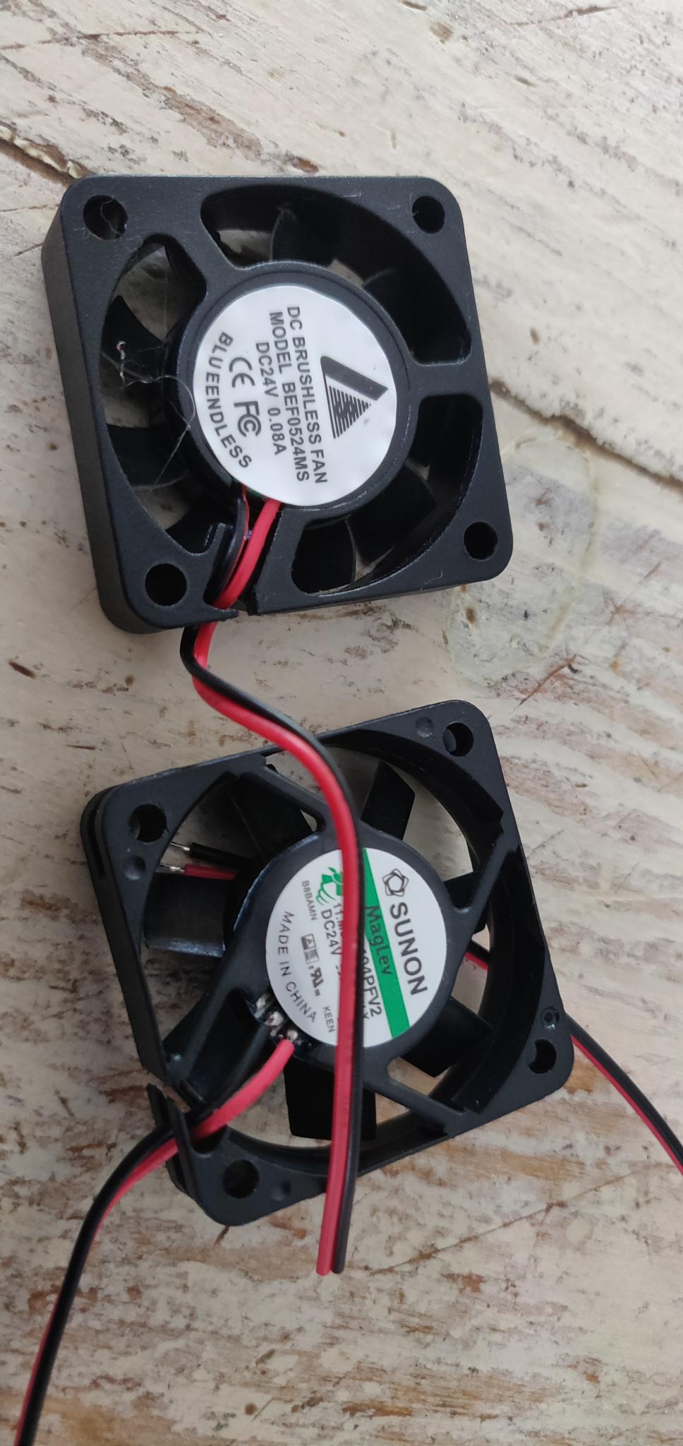

Pour info j'ai fait quelques photos de la carte mère de ma U20 one 😄prevoir changement de ventilateur de extruder il fait pas mal de bruit , pour ma part j'ai monté un 40/10 en 24v  (sunon) a gauche l'ancien de la one et s'on remplacent a droite 😏

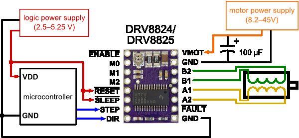

ca semble etre des DRV8825 vu le format des puces. Mais a vérifier
Résultat de recherche d'images pour "DRV8825"
