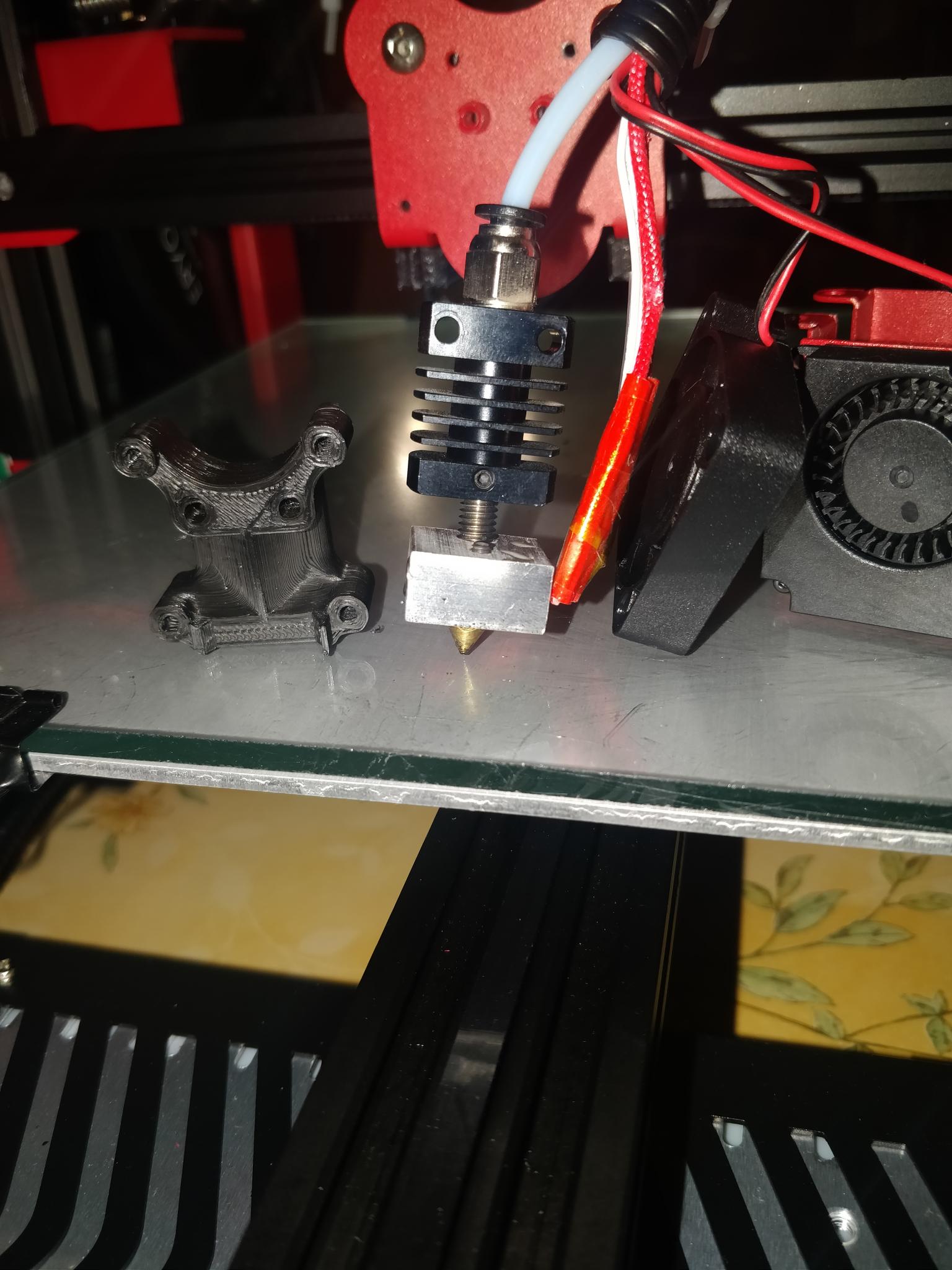

ooJujuoo Posté(e) Aout 1, 2019 Posté(e) Aout 1, 2019 Voilà les premiers essais du fang. Il me faut revoir certains points notamment sur celui du ventilo extrudeur. Le fang de refroidissement est quasiment bon. J'ai récupérer des fangs existants mais leur fixation nécessitait des modifications de position de la tête d'extrusion et vu ou on en est des possibilités de modif logiciel , j'ai adapter sur la U20 ONE pour qu'il y ait zéro modif de la position de la tête. On se sert des deux vis qui fixent la cage métallique (le support des deux ventilo), la troisième en bas n'est plus utilisée. Comme ces vis sont tres courtes, je vais voir une version avec les deux vis du ventilo (même diamètre et plus longues). Le résultat est très bon, les deux ventilo Sunon 40*40*20 sont Énormément plus silencieux que la merde d'origine qui crame et l'impression étant mieux refroidit je ne vois quasiment aucun fils sur les essais d'impression que j'ai fait (une tour de temp et un Benchy), Je vous met les images et le résultat du benchy. A noté, que j'ai aussi ajouter une coque silicone autour du corps de chauffe pour limité le refroidissement et pas se cramer les doigts la tête plus exposée. 1 1
Domvega Posté(e) Aout 1, 2019 Posté(e) Aout 1, 2019 (modifié) @Steph3440 Ce n'est qu'une coque silicone... @ooJujuoo Sympa le résultat. Peux-tu partager le fichier 3D afin que nous puissions également y apporter des améliorations? Merci à toi d'avoir inaugurer tester un Fang en tout cas ! Modifié (le) Aout 1, 2019 par Domvega
Dicmanic Posté(e) Aout 1, 2019 Posté(e) Aout 1, 2019 Ah merci, j'étais embêter, si tu as le stl je suis preneur
ooJujuoo Posté(e) Aout 1, 2019 Posté(e) Aout 1, 2019 (modifié) Il y a 2 heures, Dicmanic a dit : Ah merci, j'étais embêter, si tu as le stl je suis preneur Oui, je vois qu'on a les même sources :-). C'est justement ce support que je voulais pas ajouté. C'est pour la U20 normalement et il me semble qu'il n'y a pas les petites vis comme nous on a sur le chariot. Je regarde comment partagé, car j'apprend a utiliser les outils. Là je le fais avec Thinkercad mais c'est quand même pas super pratique, il n'y a pas de vue 2D et c'est pas facile de positionner précisément quoi que ce soit et la regle pour éventuellement mesurer n'est vraiment pas top. Bref, je vais finir avec, mais un essai de fusion 360 me semble plus intéressante, a voir... EDIT : A propos du support de bobine , quelqu’un aurait il pu trouvé le STL de la partie imprimée du support ? Je voulais le modifier aussi avec des roulement a bille classique. Ca tourne mal et quand la bobine est pleine ça tire sur le pla et à 90° de la direction de la bobine. Modifié (le) Aout 1, 2019 par CacaoTor
CacaoTor Posté(e) Aout 1, 2019 Posté(e) Aout 1, 2019 (modifié) @ooJujuoo pas de double post merci Par contre je trouve ça un peu gros de parler "d'inauguration" d'un fang pour cette machine quand en fait ce fang se trouve ici : Et que le membre y a passé des mois de conception... Modifier la tête d'accroche je veux bien mais quand même... On cite les sources sur ce forum Ce fang est ultra modulable et fait pour des tonnes de machines. Au pire demandez lui d'adapter et il le fera avec grand plaisir. Modifié (le) Aout 1, 2019 par CacaoTor 2

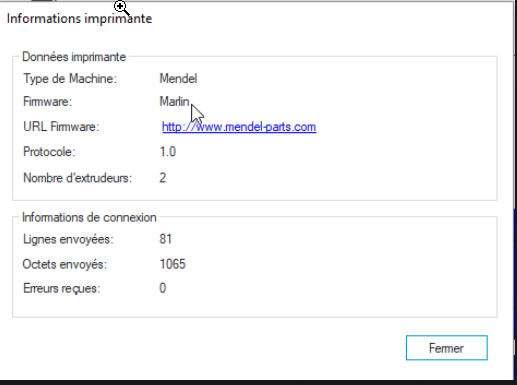

Domvega Posté(e) Aout 2, 2019 Posté(e) Aout 2, 2019 (modifié) Hello, Est-ce que quelqu'un aurait découvert de quelle carte mère est équipée la U20 One ?? Et au passage de quel firmware nous avons ? Marlin ou par Marlin du coup?? Bonne journée, Domvega Modifié (le) Aout 2, 2019 par Domvega
Lharuun Posté(e) Aout 3, 2019 Posté(e) Aout 3, 2019 Hello @Domvega, Quand on interroge l'imprimante, voici ce qu'elle répond avec Repetier Et quand on lui demande des infos avec M115 en direct 12:16:06.751 : N38 M115*29 12:16:06.772 : FIRMWARE_NAME:Marlin V1; Sprinter/grbl mashup for gen6 FIRMWARE_URL:http://www.mendel-parts.com PROTOCOL_VERSION:1.0 MACHINE_TYPE:Mendel EXTRUDER_COUNT:2 Deux extrudeur ?, il y en a un en attente de câblage a l’intérieur ? 1
Domvega Posté(e) Aout 3, 2019 Posté(e) Aout 3, 2019 Il y a 2 heures, Lharuun a dit : Hello @Domvega, Quand on interroge l'imprimante, voici ce qu'elle répond avec Repetier Et quand on lui demande des infos avec M115 en direct 12:16:06.751 : N38 M115*29 12:16:06.772 : FIRMWARE_NAME:Marlin V1; Sprinter/grbl mashup for gen6 FIRMWARE_URL:http://www.mendel-parts.com PROTOCOL_VERSION:1.0 MACHINE_TYPE:Mendel EXTRUDER_COUNT:2 Deux extrudeur ?, il y en a un en attente de câblage a l’intérieur ? Oui j'avais vu ça sur le wiki mais j'ai essayé d'aller sur le site internet et rien, le nom de domaine n'existait pas !! Le type de machine également me parait bizarre! pourquoi Mendel ?? Pourquoi ne pas voir inscrit U20 One ?? Pour le nombre d'extrudeur je n'ai pas vu de 2 ème port sur la carte mère mais j'avoue n'avoir pas fait attention à ce point là précisément. Donc je ne suis pas convaincu par ce que sort cette requête pour le moment...
ooJujuoo Posté(e) Aout 4, 2019 Posté(e) Aout 4, 2019 Le 01/08/2019 at 16:48, CacaoTor a dit : @ooJujuoo pas de double post merci Par contre je trouve ça un peu gros de parler "d'inauguration" d'un fang pour cette machine quand en fait ce fang se trouve ici : Et que le membre y a passé des mois de conception... Modifier la tête d'accroche je veux bien mais quand même... On cite les sources sur ce forum Ce fang est ultra modulable et fait pour des tonnes de machines. Au pire demandez lui d'adapter et il le fera avec grand plaisir. Bonsoir, Je suis désolé mais je ne me suis pas avancé en ce sens, je n'ai pas parlé d'inauguration , j'ai bien precisé que le l'ai repris d'un STL existant. Bon j'ai peut etre fait l'erreur de ne pas cité le créateur du fang au depart . Vous pouvez voir son Fang Modulable ici : https://www.thingiverse.com/thing:3603067 . dans thinverse il y a apparement quelque chose pour citer l'objet d'origine. Est ce que c'est bien ca? En ce qui me concerne, j'ai repris encore les modèles 3D pour une Version 2 du fang et ventillo extrudeur de l'ALFAWISE U20 ONE . Si je comprend bien, je ne dois pas publier le fichier .j'ai regardé la licence du fichier d'origine License Je sais pas quoi faire pour faire profiter les membres ici present et possesseur de la U20 ONE.

TchO38 Posté(e) Aout 6, 2019 Posté(e) Aout 6, 2019 J'ai imprimé le Fang, merci @deamoncrack et @ooJujuoo. Maintenant il faut que je change les ventillos, vous avez un lien ? Un conseil pour la U20 One ?
Lucuferus Posté(e) Aout 6, 2019 Posté(e) Aout 6, 2019 (modifié) Salut, pour le lien y a https://shop.compozan.com/ qui est top pour les pieces détaché de nos chers alfawise. Je pense que tu a imprimé pour mettre des ventillos de 40 ? Tu trouvera sur ce site les ventillos pour le fang, le hotend et même l'alimentation. Modifié (le) Aout 6, 2019 par Lucuferus
