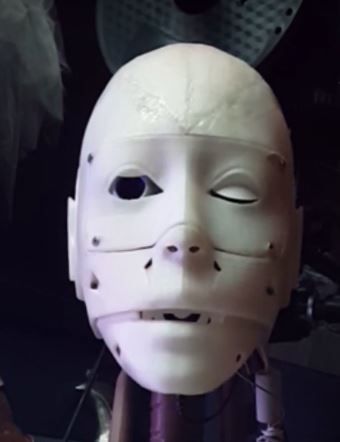

voici ma contribution au sujet  :
Pour ceux qui veulent débuter doucement il y a un kit sur le site de Garl Langevin
il faut commencer par un doigt (lol) http://inmoov.fr/shop/    (34 euros)
pour ma part je déjà fais un robot qui parle (programmable sur un rasberry et les servos commandés par arduino)
J ai recuperer l'lectronique du lapin nasbastag et mis le serveur (maintenant en open source dans le raspberry ) après c beaucoup de programmation mais très amusant .
Le robot allume même les lumières chez moi ,me donne la météo marine pour aller faire du kayak , fete les anniversaire enfin il fait tout ce que vous voulais si vous taper du code lol
voici une photo du lapin tranformé . mon robot bouge la tete et les bras
Maintenant je voudrais faire qq chose de plus realiste  vu que j ai investi chez DAGOMA

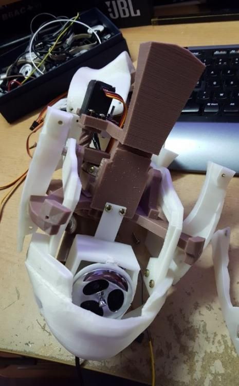

voici qq photos de la tete déja imprimé ( jattends les servo moteurs vu que Gael a utiliser certain modele)

salut Heisenberg
pour répondre à ta question toutes les impressions sont en mode rapide sauf les engrenage j 'ai essayer en mode normal , mais franchement il y a pas trop de différence .
Attention sur le site de Gael il y a différentes versions des piéces ( faire attention de pas les mélanger )
sinon la dagoma imprime sans soucis particulier a condition quelle soit bien réglé bien sur .
j ai imprimé certaine pièce avec support bien sur malgré que Gael à deja mis des support un peu difficile a enlever après
mais avec mes outils de maquestiste pas de problèmes (lol)
