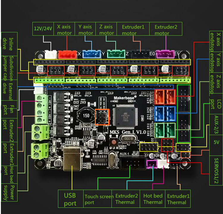

Ta carte a probablement perdu son chargeur de démarrage (bootloader).
Donc avant de pouvoir réinjecté un firmware (quel qu'il soit), il faut réinstaller celui-ci. (via un Arduino Uno ou une clé USB AVR-ISP hotends.fr ( @Fourmi) en vend et les envoie rapidement 😉 ).
Les connexions Miso, Mosi, etc. sont sur le connecteur encadré en orange ci-dessous:

Arf cela m'est arrivé aussi une fois sur ma Melzi en voulant mettre un custom firmware Marlin téléchargé sur Youtube pour l'autobed avec un capteur capacitif.
Comme le dit @fran6p j'ai du acquérir un USB AVR-ISP pour 3 francs 6 sous et par contre j'ai du me démerder pour faire un connectique avec des cables Dupond car les connexions Miso, Mosi etc.. de la connectique de l'AVR reçu ne correspondait pas avec ceux de la Melzi. Mis à part ce soucis de connectique c'était vite fait, le plus long c'est la livraison ! 😄
